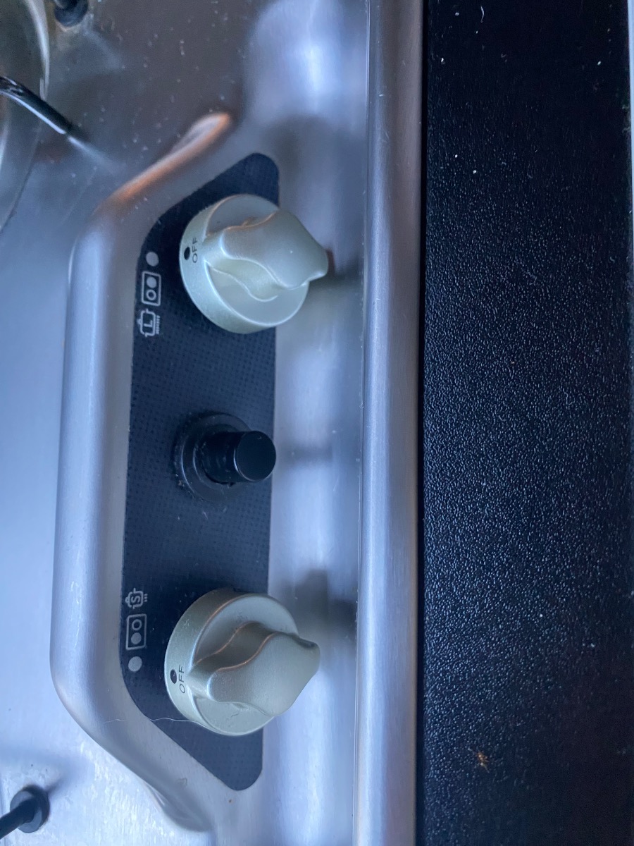

Die Klappe rechts daneben öffnen, dann ist links eine Schraube, die die Blende hält. Diese rausschrauben, dann kann man die Blende rechts nach vorne ziehen. Links ist sie nur mit einem
hintergeschobenen Blech geklemmt.
Hmmmm, welche Klappe rechts daneben?
bei mir sieht das so aus:
von kiezolli
  • Beiträge: 635
willi-heinrich antwortete auf Piezozündung
Posted 06 Okt. 2026 19:41 #12
Die Klappe unter der Spüle (wenn das bei dir genauso aussieht wie bei uns..). Unser 640E hat rechts im Küchenblock 2 Schubladen und darüber die genannte Klappe.
Ist beim 600er möglicherweise anders...
