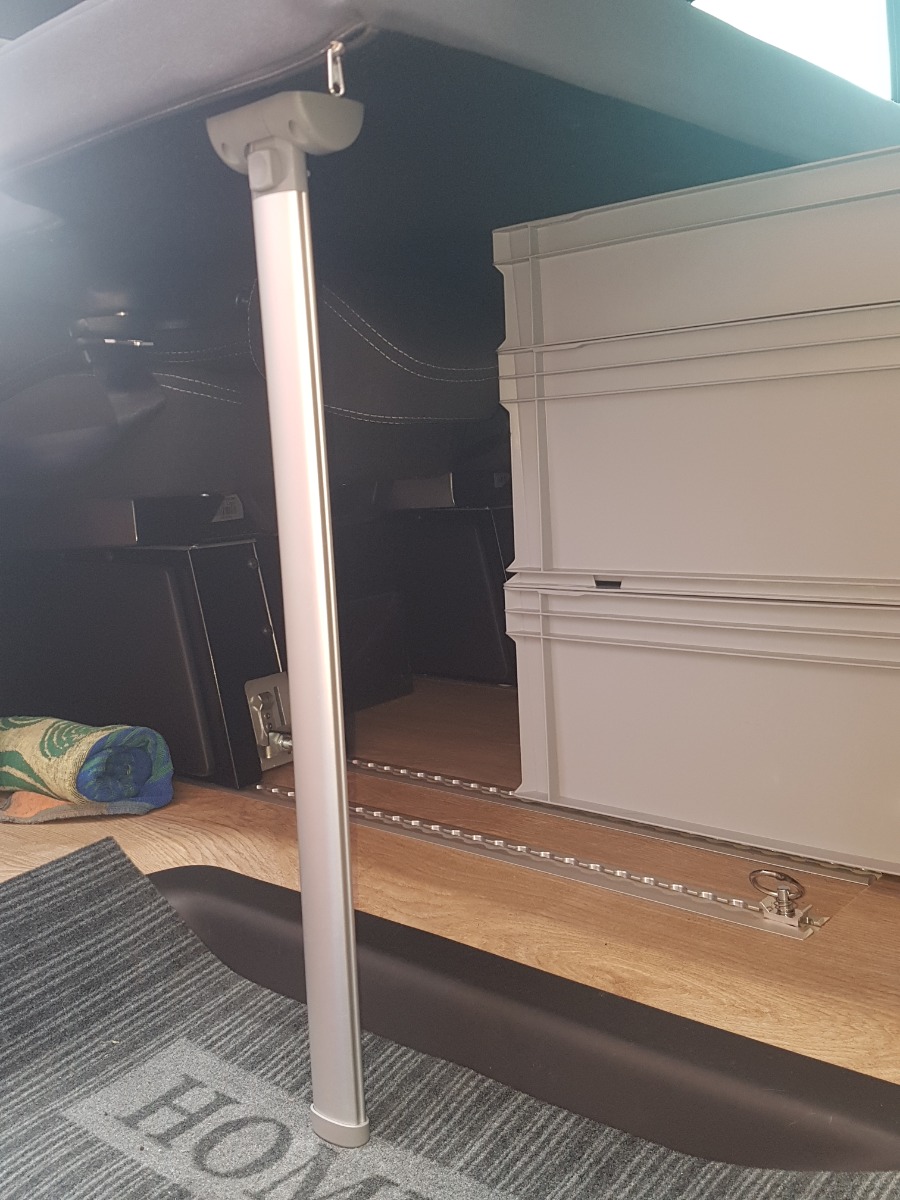

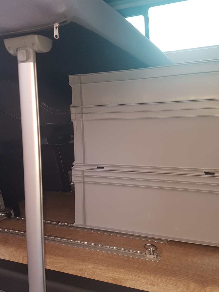

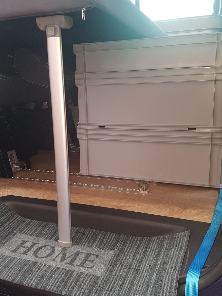

ich habe mir Euroboxen zur Unterstützung der unteren Liegefläche als Ersatz für einen der beiden Sitze gekauft. Passen genau in der Höhe als Unterstützung der Liegefläche. Wir lassen einen Sitz weg und nehmen als Ersatz die Euroboxen zur Unterstützung. Ist vielleicht eine Alternative auch für andere;) Vorteil man hat zusätzliche Lagerfläche, für alles Mögliche was so mit muss.
Gruss Ralf

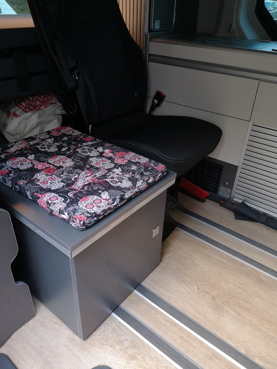

- Torsten
- Home is where you park it
- Beiträge: 23
- Dank erhalten: 5

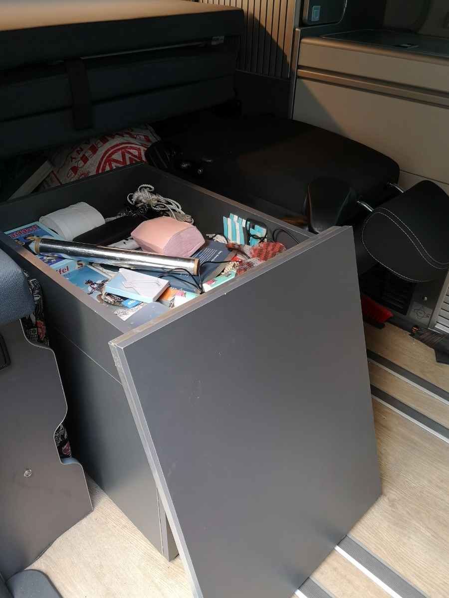

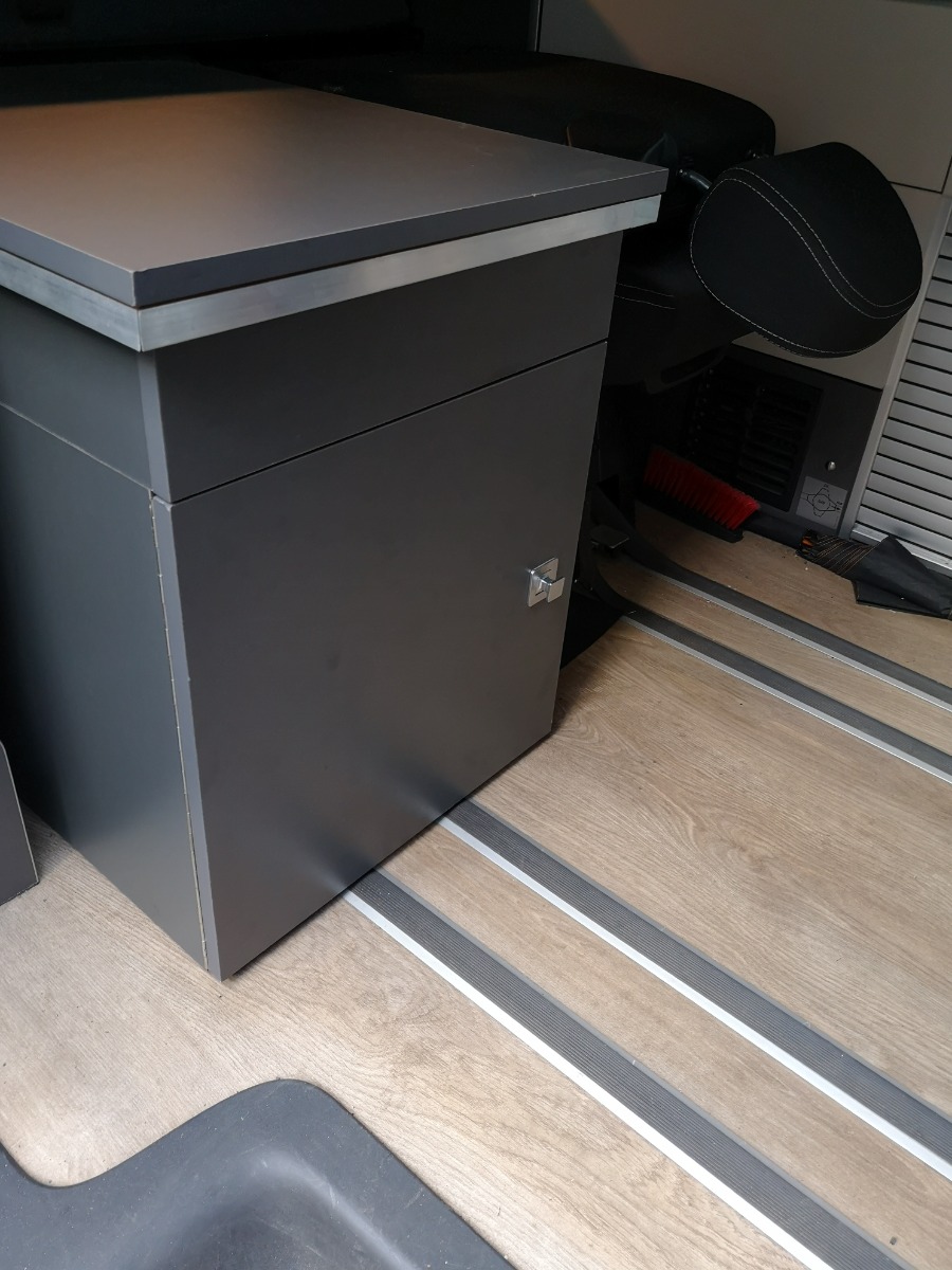

Torsten antwortete auf Euroboxen als Ersatz für die Sitze zur Unterstützung der unteren Liegefläche
Posted 27 Feb. 2021 17:21 #6
Hallo in die Runde,
wir haben auch einen Sitz rausgeschmissen, den hinter dem Beifahrer.
Dafür ist dort nun ein Schrank, der hat die exakte Höhe des umgeklappten Sitzes. Der Deckel ist abnehmbar, damit man schnell an die Sachen kommt. Man kann das obere Fach aber auch ganz abnehmen, wenn man seine Beine auf den Schrank legen will. Ist übrigens ein Unikat, mit original Knopf😉
Michelangelo in der DTH Limited Edition
von Torsten
- BeKay
- Beiträge: 12
BeKay antwortete auf Euroboxen als Ersatz für die Sitze zur Unterstützung der unteren Liegefläche
Posted 05 März 2021 22:12 #7
Hallo Torsten,
sieht wirklich super aus. Woher hast du das Material? Sieht das nur so aus oder ist es die gleiche Oberfläche wie die andere Verkleidung innen?
Und was hast du in die Bodenleiste gemacht?
VG Bekay
VG Bekay
von BeKay
- Torsten
- Beiträge: 23
- Dank erhalten: 5
Posted 06 März 2021 09:42 #8
Hallo Bekay
Das ist eine Standartplatte beschichtet 16mm mit passendem Umleimer aus dem Baumarkt. Also nix besonderes, bekommt man überall. Zur Befestigung habe ich Zurrschienenmuttern M8 mit Clipsblech in Edelstahl verwendet. Natürlich 2 Stück und diagonal verbaut, damit es auch einer Gefahrenbremsung standhält.
Gruß Torsten
Gruß Torsten
von Torsten
