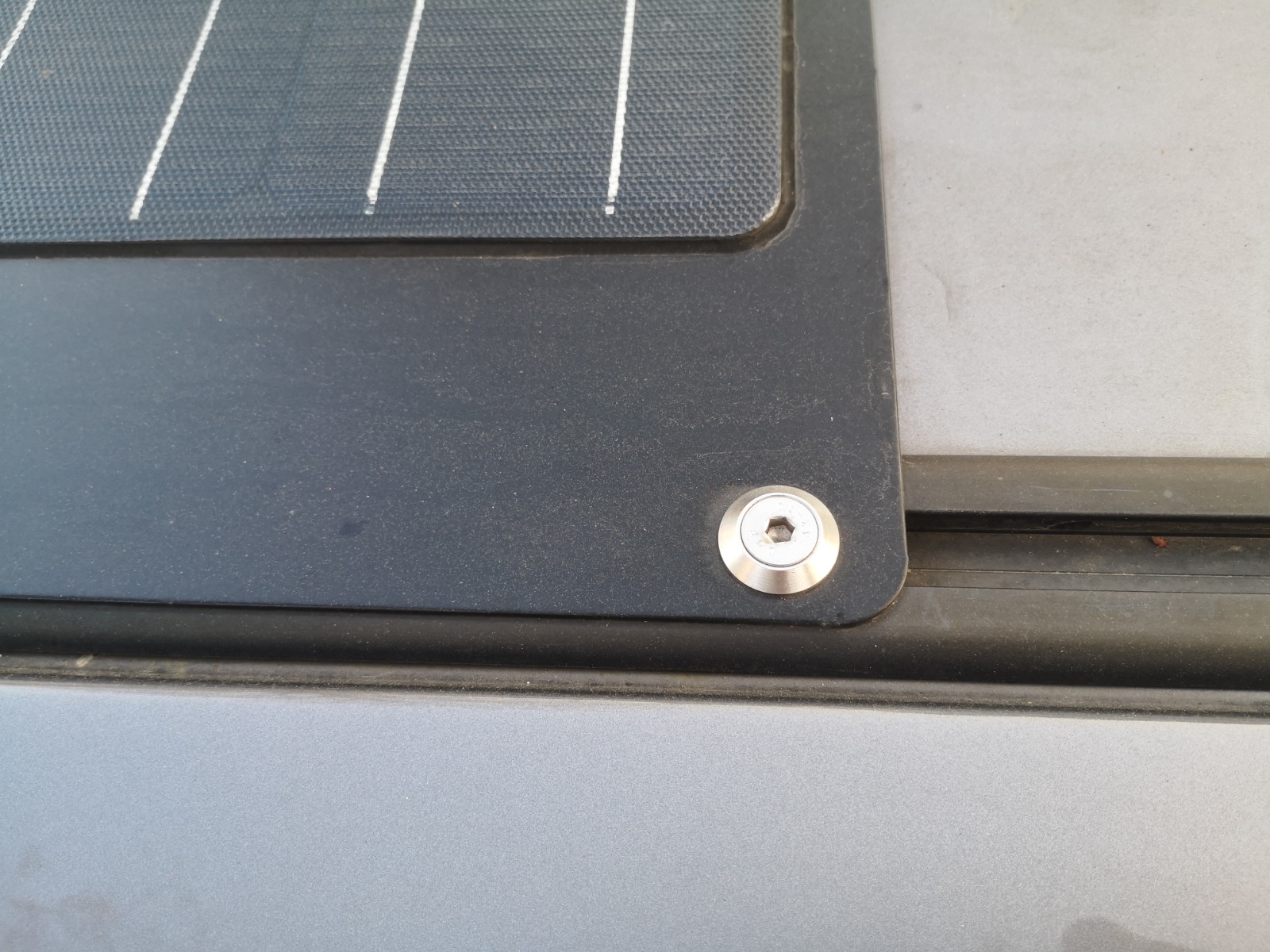

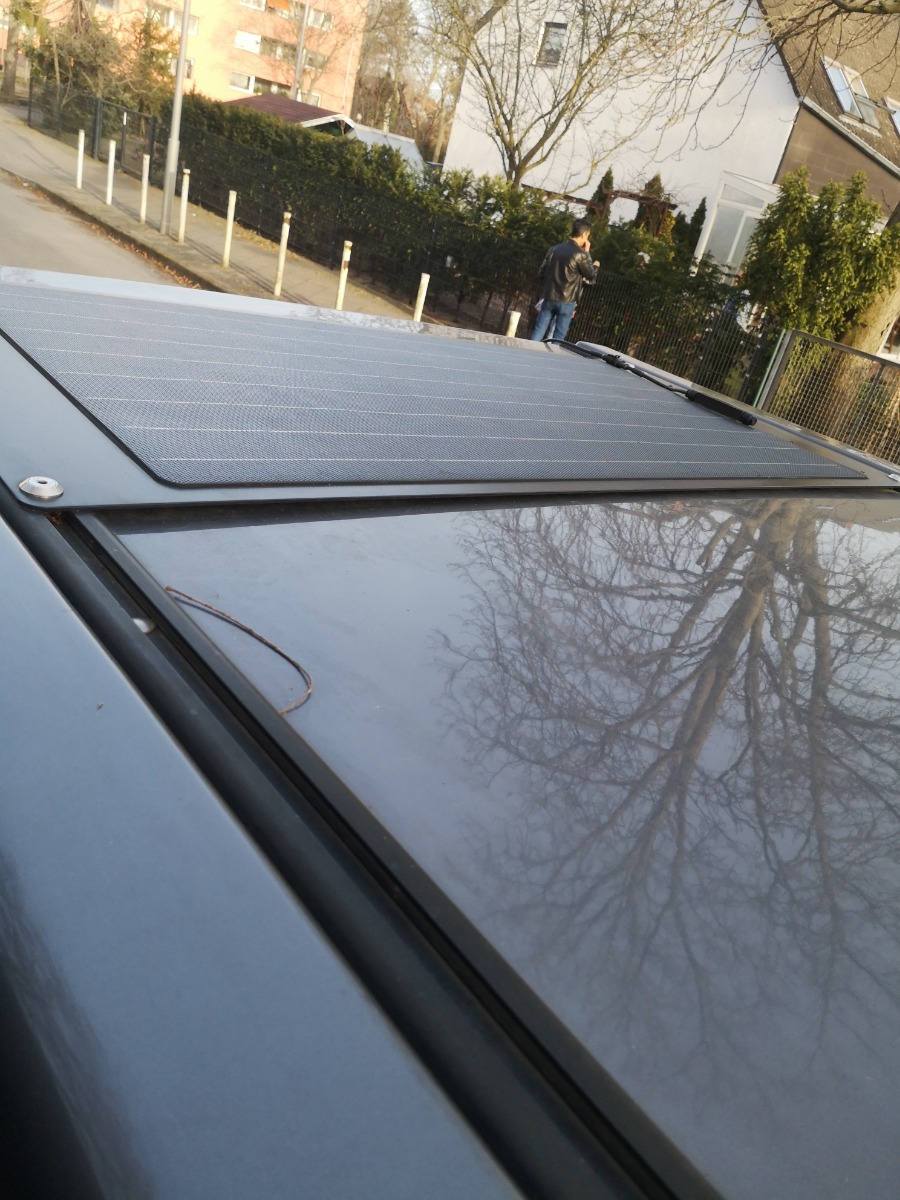

wir haben seit zwei Jahren eine Anlage von Solar-TX auf dem Dach. Ohne bohren, ohne schrauben, ohne kleben. Das Panel wird einfach in die Schienen für den Gepäckträger geschraubt, ist super flach und bringt 110W.
Wir nehmen keinen Strom mehr, das Ding reicht völlig aus. Ein Umwandler für unser kleines Radio und eine zusätzliche Akkuleuchte, mehr brauchen wir nicht. Die Batterie wird durch den 12V Anschluss geladen und abends können wir den Wandler nutzen,
das kleine Radio läuft über Stunden und die Batterie geht nicht in die Knie.

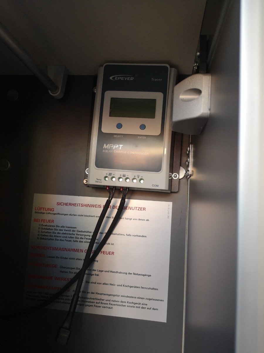

Alle Kabel sind mit Magneten und halten sehr gut, auch der Kontroler wird mit Magneten im Schrank hinten befestigt.
Wir sind begeistert, immer wieder.

bei Solar-tx.com gibt es nur ein Panel für den Michelangelo. Kann man noch mit Bluetooth pimpen, muss man aber nicht.
Bilder hab ich auch gemacht.
Gruß Torsten

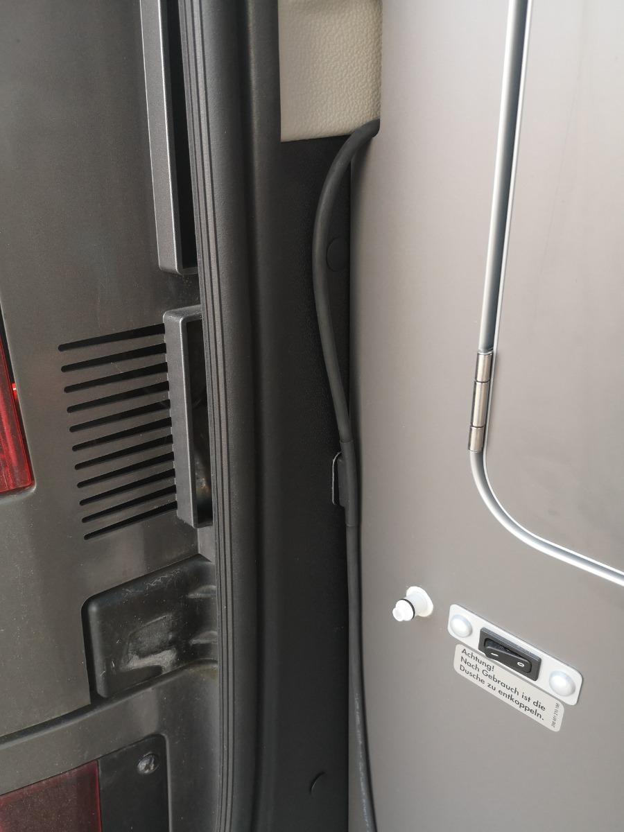

Sieht gut aus! Kannst du ein Paar Fotos machen von Verkabelung? Ich meine, wie der Kabel von Dach bis ins Auto geht. Wie and wo wird das Kabel angeschlossen, etc...
Ich lese in die Webseite, dass man 2 Steckdosen benutzten kann. Welche hast du benutzt?

Die Kabelführung geht neben dem linken Scharnier der Heckklappe mit einer Schleife, links neben dem Gummi runter und dann rein.
Es gibt eine kleine Lücke am Schrank links, da geht es rein.
Ich war bei den Jungs in der Schweiz und habe es machen lassen.
In meinem Michelangelo habe ich nur eine 12V Dose die zur Zusatzbatterie führt, da ist es drin.
