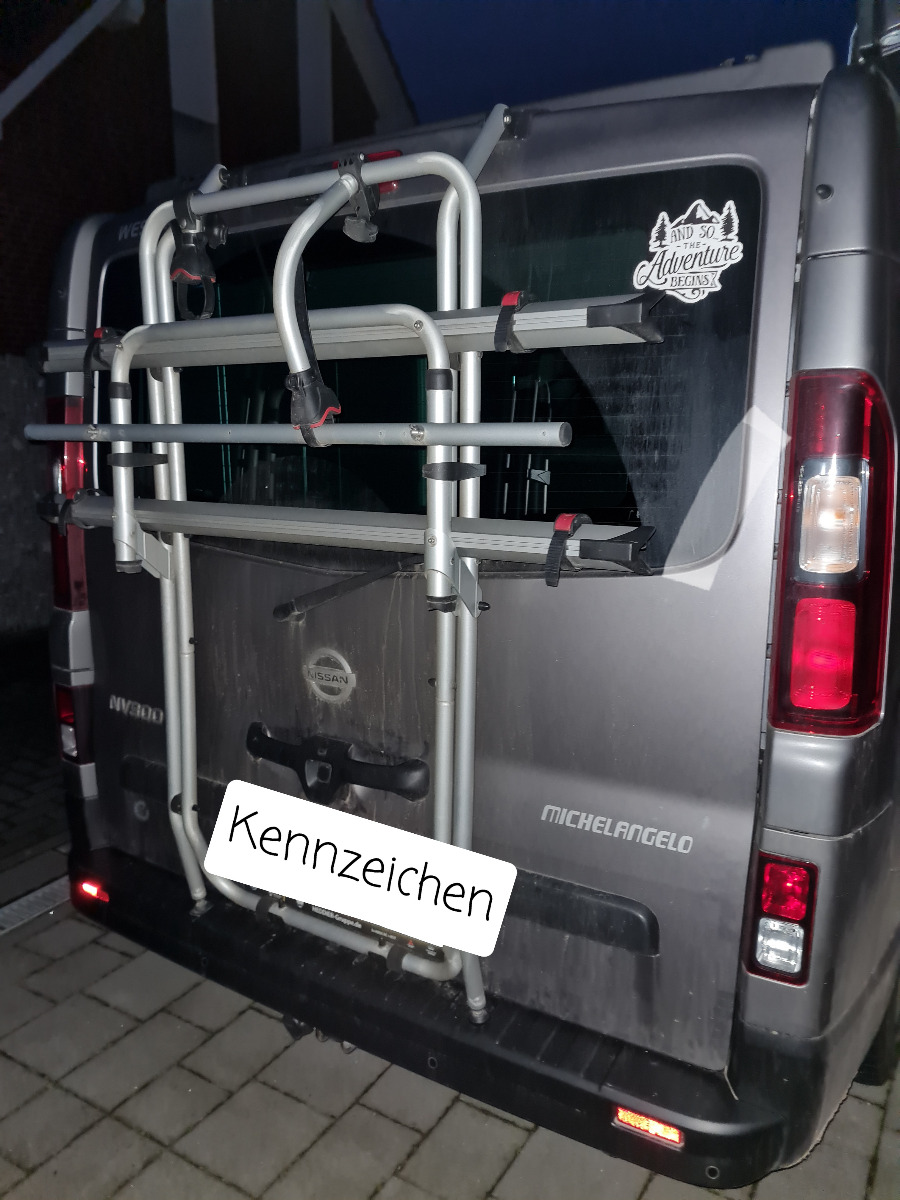

ich habe bei mir einen Heckträger montiert. Wenn du interessiert bist, stelle ich morgen Informationen zum Einbau und zum Modell hier ins Forum. Habe mich für einen Heckträger entschieden,  weil ich im Sommerurlaub Fahrräder und Trailer mitnehmen will. Gruß Ralf

der Träger sieht ja gut und stabil aus. Bekommst Du mit Fahrrädern drauf noch die Heckklappe auf und wie stützt Du sie dann geöffnet ab?
