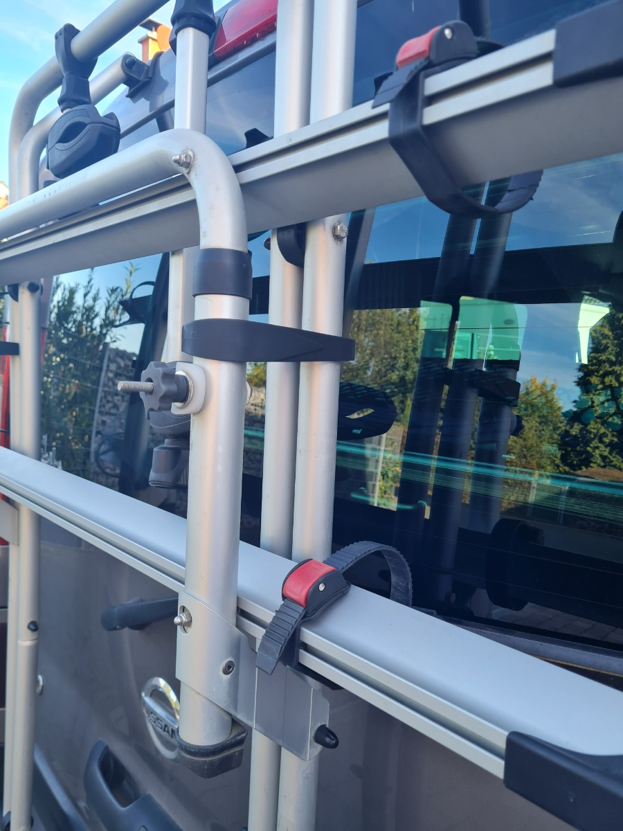

Hallo Daniel,
durch das Gewicht des Fiamma Fahrrad Trägers bleibt die Heckklappe durch die beiden original Gasfederdämpfer gerade noch oben ohne sich abzusenken.
Um Gewicht zu sparen, habe ich die Beleuchtungsleiste mit Flügelschrauben abnehmbar gestaltet. Wenn der Bootstrailer hinterhängt, entfällt die Beleuchtungsleiste.
Ich habe zwei E-Bikes mit ca. 45Kg Gewicht hinten auf dem Träger. Einfach zu schwer um die Heckklappe beim öffnen ordentlich zu händeln.
Abgestützt wird der Träger wohl im Schloss und durch dei beiden Schaniere oben. Die beiden Stützen vom Heckträger sollen zwei Milimeter Spiel zur Stoßstange haben,
habe bisher nicht die Beobachtung gemacht, das diese dann bei Belastung auf der Stoßstange auflagen.

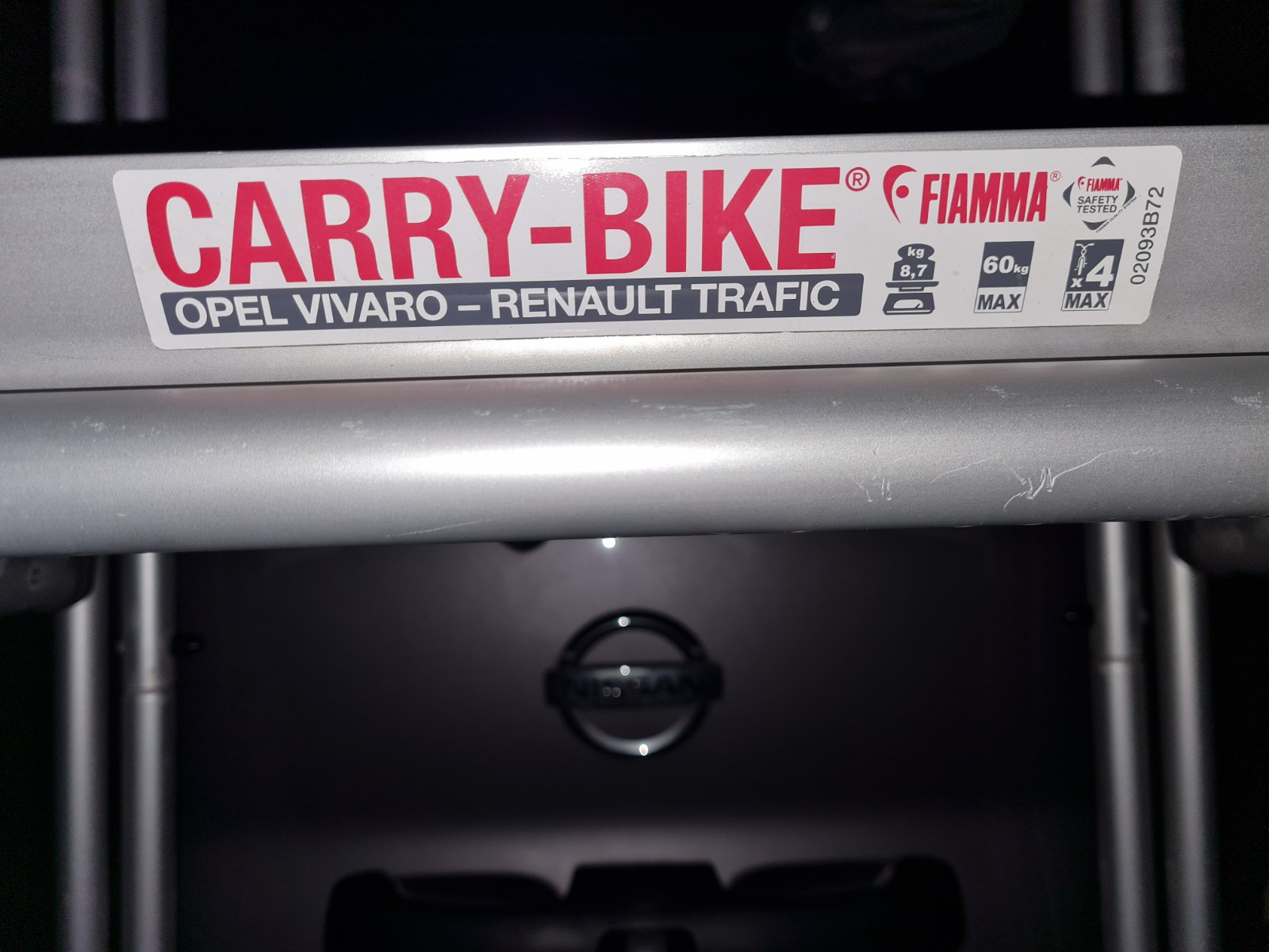

Hallo Claudia,
entschuldige das meine Antwort etwas länger gedauert hat, musste mein Passwort suchen, da ich längere Zeit nicht im Forum war.
Ich habe den Carry Bike 02093B72. Der Aufkleber am Fahrradträger zeigt das max. Gewicht von 60Kg an.
In der Anleitung findet man die Angabe 15kg Max x4 mit Zeichnung von 4 Fahrrädern.
Das lese ich so, das 4 Fahrräder montiert werden dürfen, mit jeweils 15 kg = 60kg maximal Gewicht.
Bei mir werden 2 Fahrräder transportiert mit dem Gewicht von 18 und 22 kg. Das schwere Rad kommt direkt auf die erste Schiene, das leichtere auf die zweite Schiene.
Die schweren Akkus nehme ich vorher ab, denn was man aber auf keinen Fall unterschätzen darf, das die Fahrräder auf eine Höhe von 110cm gehoben werden müssen.
Ist schon eine Quälerei wenn man ein kleineres Körpermaß hat.
Zusätzlich zu den vorhanden beiden Halterungen am Rahmen und den Gurten an den Felgen werden die Fahrräder nochmals mit einem separaten Sicherungsgurt gesichert.
Ich hoffe ich konnte dir helfen,

Hallo Claudia,
die Alu Profile sind schon stabil und nicht das Problem, die halten das Gewicht auf alle Fälle, da die Stützweite der Unterkonstruktion für die Aluprofile eher gering ist. Es gibt ja auch Staukästen, die Alternativ auf den Fahrradträger gesetzt werden können, da können dann die 60 kg minus dem Eigengewicht des Staukastens angehangen werden. Ferner wird bei der Freigabe für Gewichtsangaben mit mehrfacher Sicherheit gerechnet.
Bei meinen knapp 40kg für die Fahrräder habe ich immer noch genug Sicherheiten gegen über den max. 60kg Traglast die der Träger offiziell kann.
