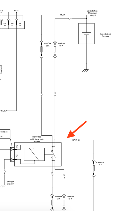

der Michael hat tatsächlich ab Werk einen Axxellion 3A Ladeadapter eingebaut der bei Landstromanschluss die Startbatterie laden soll. Ein 2. 15A Ladegerät ist für die Aufbaubatterie installiert.
Offenbar gibt es einige Michels bei denen der Axxellion falsch angeschlossen ist sodaß er nicht laden kann.
Es geht dabei um ein Rot-Weisses Kabel das vom Axxellion über eine 25-A Sicherung zum Trennrelais führt. Fälschlich ist das am Anschluss der Aufbaubatterie angeschlossen. Es muss aber auf die Seite die zur Startbatterie führt.
Mit etwas handwerklichem Geschick ist das schnell umgebaut.
