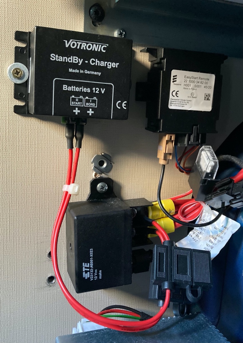

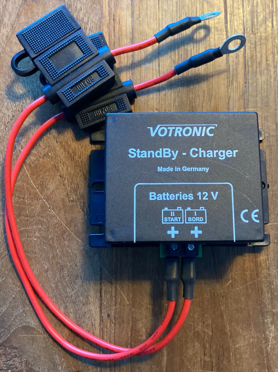

Posted 24 Okt. 2023 19:31 #18
Hallo zusammen! So, der Laderegler ist eingebaut und ich hoffe, dass ich bei unserer nächsten Tour keine Probleme mehr habe. Ladung der Zweitbatterie bei mir über Fotovoltaik und nun mit Laderegler auch die Starterbatterie. Vielen Dank für den Tip! Gruß Herbert
