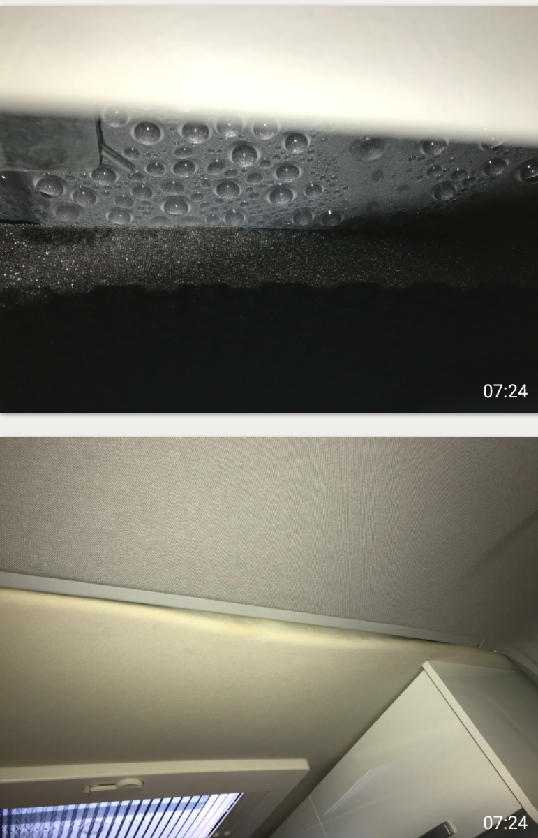

1. Dachhimmel:
-Wasser tropfte an der Kunststoffleiste zwischen Fahrerhaus- und Wohnbereichshimmel herunter. Wir hatten eine regelrechte „Tropfsteinhöhle“ in unserem Sven Hedin. Wassertropfen hingen am Metalldach (siehe Fotos).
-Das Wasser lief zunächst an der Kunstoffleiste Dachübergang und dann an der A-und B-Säule entlang und sammelte sich u.a. in den Aschenbechermulden. Durch das aufgesogene Wasser bog sich der Himmel durch. Die Halteclipse rissen aufgrund des Gewichts ab.
-Die Werkstatt des Händlers klebte nur die Clipse neu an. Der Himmel löste sich direkt wieder. Erst eine andere authorisierte Werkstatt stellte die Ursache fest.
-Hier wurde festgestellt, dass der Dachhimmel nicht durchgehend isoliert war, dadurch kondensierte Wasser an der kältesten Stelle. Es sind Schimmel und Stockflecken am Dachhimmel aufgetreten.
-Wer weiß, wohin das Wasser überall gelaufen ist? Wir befürchten auf Dauer Folgeschäden und Korrosion an der Karosserie.

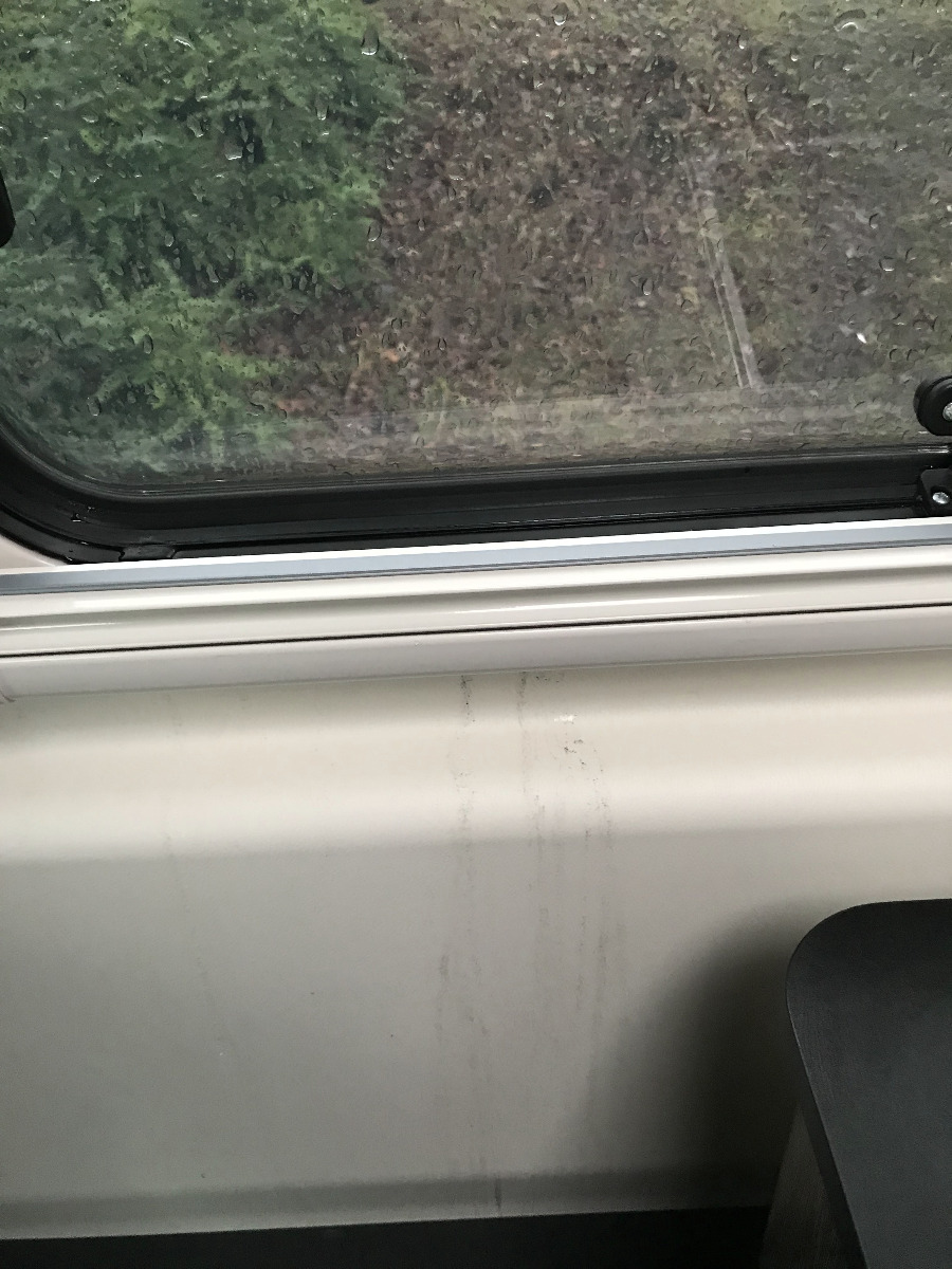

2. Fenster in der Schiebetür:

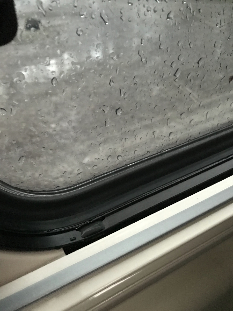

-Das Fenster war undicht. Wasser lief an der Innenseite der Schiebetür herunter. Es wurde ausgetauscht.
-Der Fensterrahmen liegt nicht bündig an der Kunststoffverkleidung an. Das Fenster bzw. die Verkleidung klappert trotz mehrerer Nachbesserungen während der Fahrt immer noch sehr laut. Das ist unerträglich.

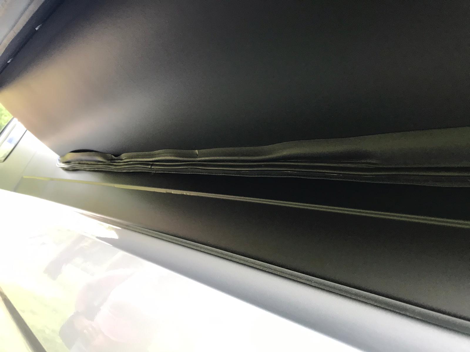

- Das Pop-Out ist im ausgefahrenen Zustand nicht durchgängig isoliert / gedämmt. Durch die Kältebrücke bildet sich in unserem Sven Hedin Kondenswasser an den kältesten Stellen im Fahrzeug. Die Matratze und die Bettwäsche werden feucht. Wir bekommen kalte Füße.
-Obwohl wir werkseitig extra ein zusätzliches Winterpaket ausgewählt und bezahlt haben, ist so kein Wintercamping möglich.
-Die Gummimanschette (Stangenware) ist durch das Rein- und Rausrollen bereits jetzt verzogen, eingerissen und dichtet nicht mehr.
-Wenn Westfalia keine Lösung findet, wird das sicher eine kostspielige Dauerbaustelle werden. Wir befürchten als Verbraucher auf den wiederkehrenden Instandsetzungskosten sitzen zu bleiben.

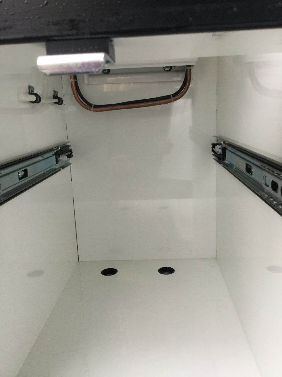

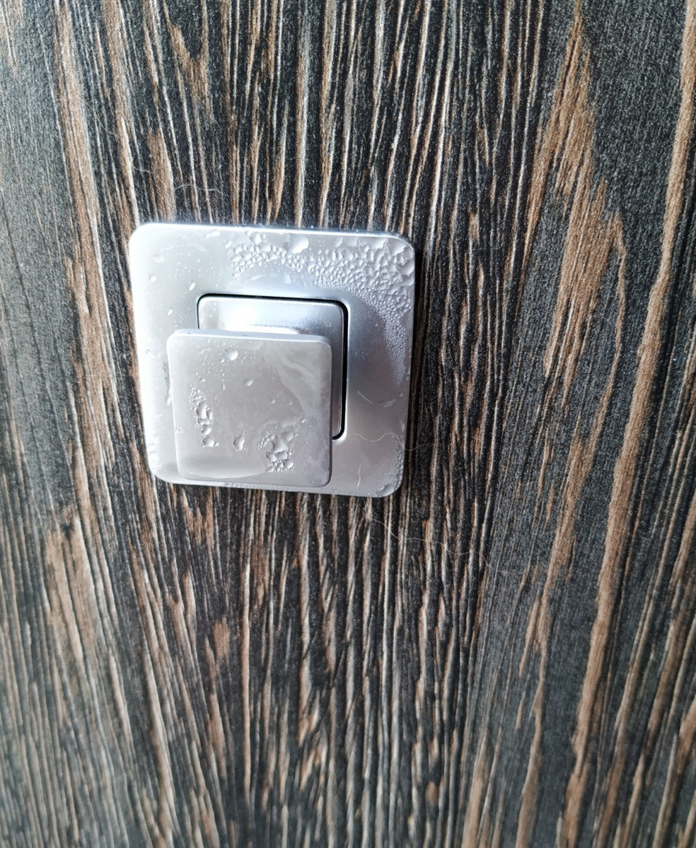

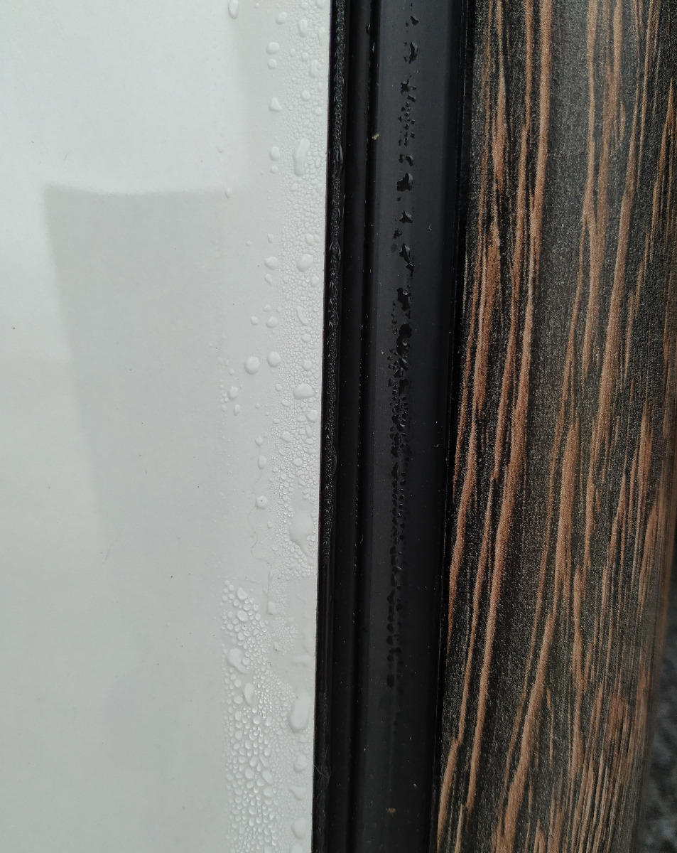

4. Kühlbox und Schubladen:
-Es bildet sich Kondenswasser an den Außenwänden und Druckknöpfen.
-Im Inneren läuft das Kondenswasser an den Innenwänden entlang unter das „Auffangtablett“ und somit in die Vertiefungen an denen der Küchenblock mit dem Unterboden verschraubt ist.

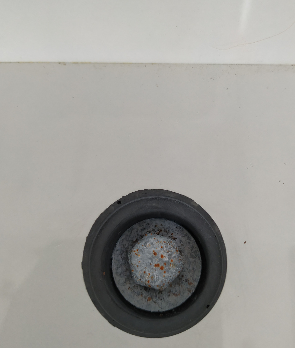

-Die Schrauben, die den Küchenblock am Fahrzeugboden fixieren waren bereits korrodiert. Sie wurden ausgetauscht.
-Da nicht absehbar ist, wohin das Wasser überall läuft, führt das sicher auf Dauer zu Nässe-und Feuchtigkeitsschäden.
-Die Schubladen fluchten nicht. Die Spaltmaße sind ungleichmäßig.
-Der automatische Einzug ist defekt.
-Die Lautstärke des Kühlschrank Kompressors war sehr hoch. Da der Kompressor unterhalb des Kopfteils vom Bett sitzt, war das sehr störend. Mittlerweile wurden die Geräusche durch Nachdämmung etwas leiser.
-Die Kühlbox temperierte zu tief, trotz niedrigster Stufe. Ein Sensor war defekt. Er wurde ausgetauscht.

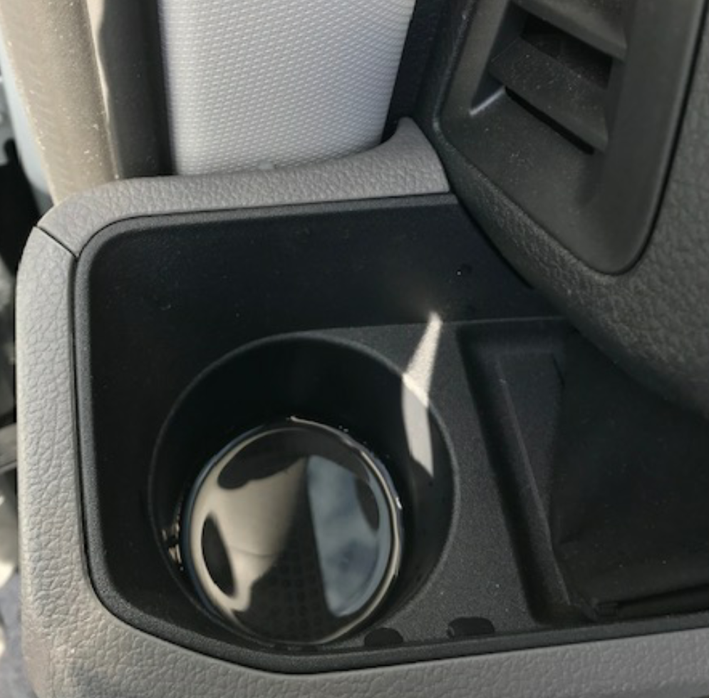

habe am gestrigen Abend deine Infos zum Thema Wassereintritt, Kondenswasser gelesen.
Wir hatten das selbe Problem im letzten Urlaub. 2020 Okt.
Wir konnten das Problem nicht richtig Orden, das Wasser stand auch in den Getränke Halter. Allerdings nicht an der Decke, obwohl sich die Deckenverkleidung gelöst hat.
Werden uns nach dieser Info an unseren Händler wänden.

im Frühjahr 2019 fing es plötzlich an zu tropfen. Anfangs konnten wir auch nicht lokalisieren, woher das Wasser kam. Bis wir Wassertropfen an der Übergangsleiste zwischen Cockpit- und mittlerem Dachhimmel festgestellt haben.
Diese Übergangsleiste fühlte sich zwar immer kalt an. Aber da muss man erstmal drauf kommen: Der Dachhimmel war nicht durchgehend gedämmt – ein folgenschwerer Werksfehler!
Somit hat sich Kondenzwasser an der kältesten Stelle gebildet und das so massiv, dass der Dachhimmel sich vollgesogen hat. Durch das zusätzliche Gewicht senkte sich der Himmel und die Halteclipse rissen ab. Schlussendlich lief es an der A- und B-Säule und an den Haltegriffen herunter u.a. in die Aschenbechermulden.
