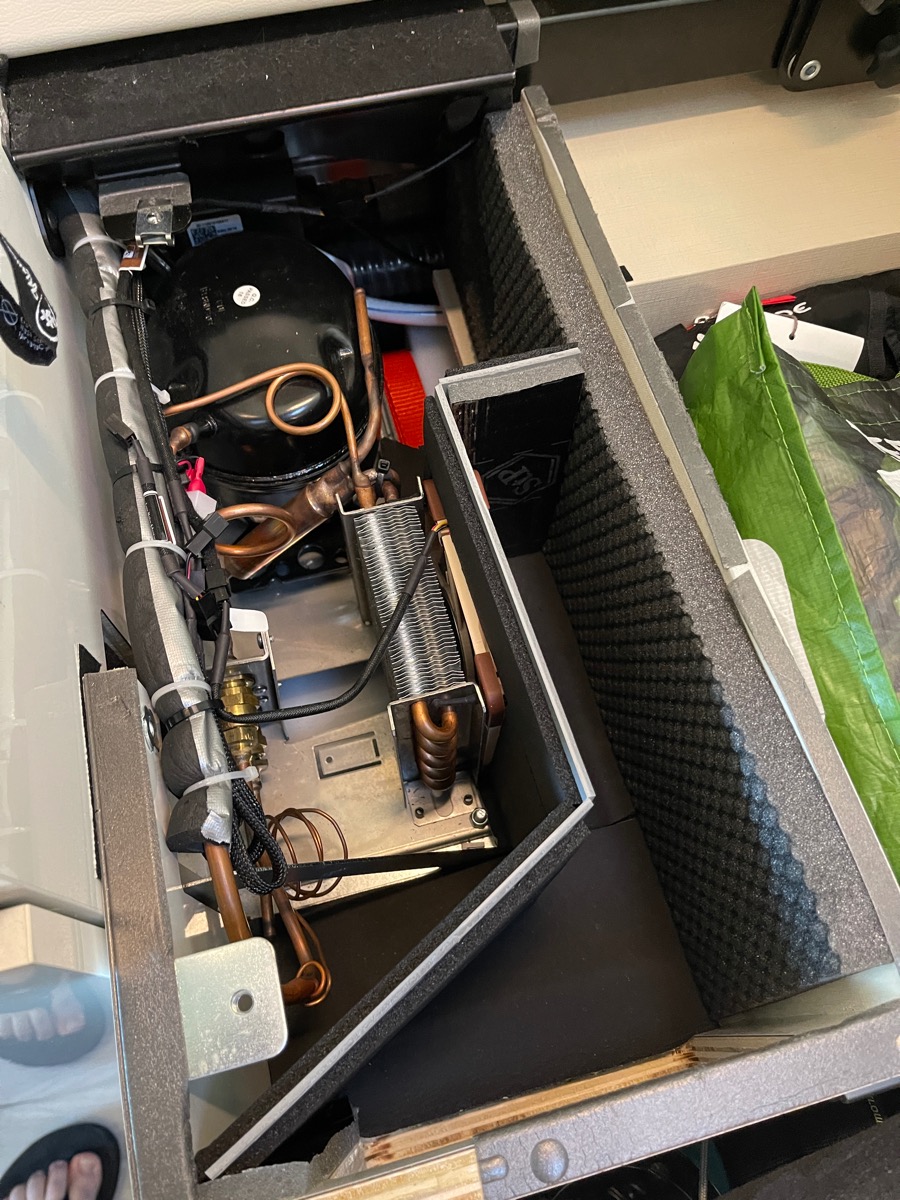

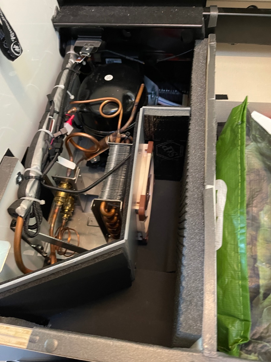

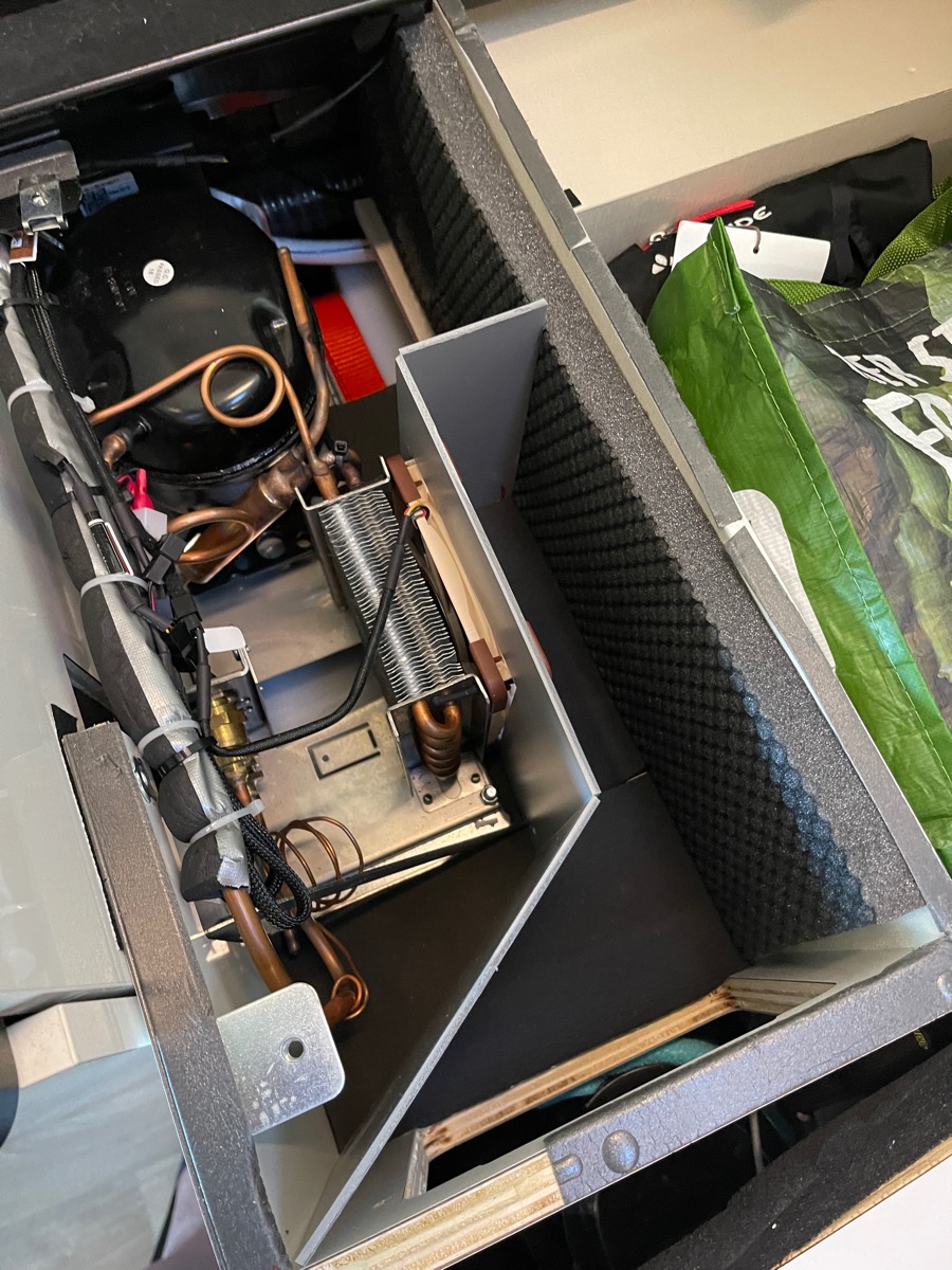

Uh endlich kommt hier wieder Leben ins Forum.ich habe eine Luftführung für den Kühlschrank Kompressorkasten gebaut. Mein Sven Hedin hat über dem Wassertank einen Luftkanal, der vom Kompressor in die Heckgarage führt. Nun versorgt ein Lüfter den Wärmetauscher und ein zweiter saugt im Luftkanal die Luft vom Kompressor weg. Der Kompressor ist nun nicht nur von der Luft sondern auch von der Akustik mehr gekapselt. Ich höre deutlich weniger vom Kompressor und er läuft auch weniger.

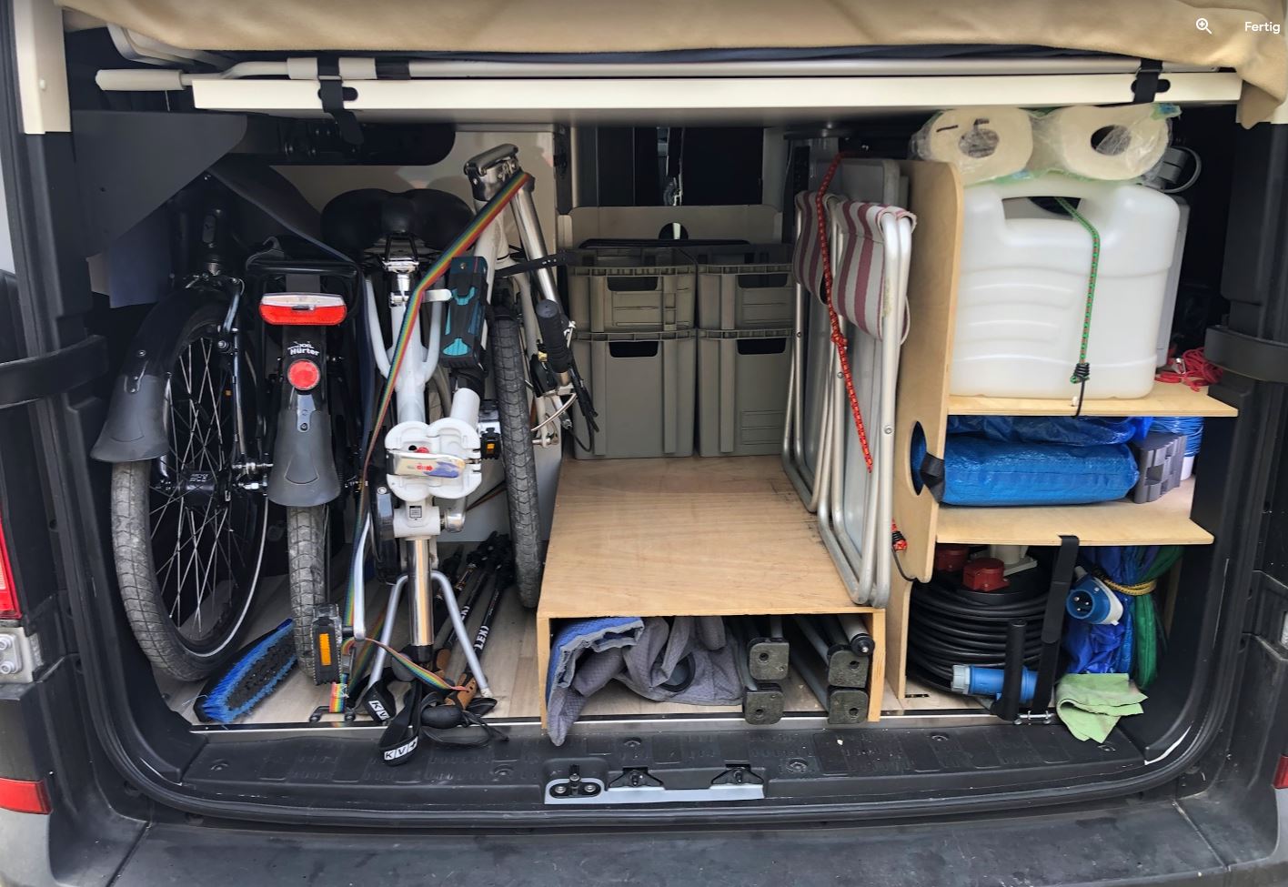

Im Laderaum unter dem Bett haben wir eine zusätzlich Aufteilung eingebaut für Stühle, Klapphocker und Tisch sowie ein Regal. Da passen auch unsere 2 Klappräder (24er) gerade noch rein.

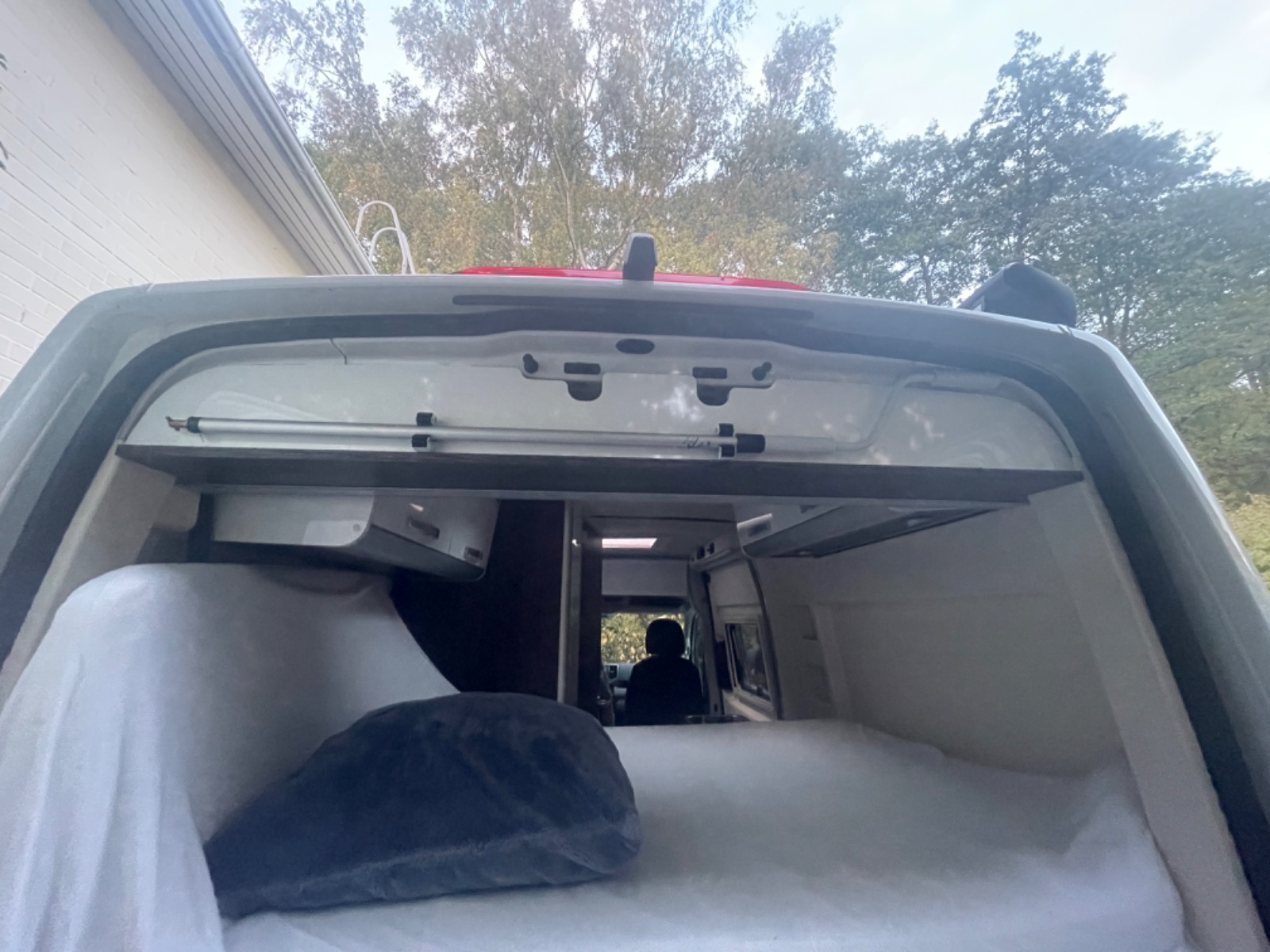

Für das obere Brett der Trennung zwischen Wohnraum und Laderaum haben wir ein alternatives Brett gemacht, das so ausgeschnitten ist, dass man es aus der Schiene herausnehmen kann, ohne das Bett hochklappen zu müssen.

So, wieder etwas gebastelt, Tischschiene etwas gekürzt, Ledbar, usw…..
Der Kühlschrank läuft endlich, ich habe einen separaten Thermostat eingebaut, jetzt frieren die Sachen nicht mehr ein. Die Luftdurchführung wie schon im Forum beschrieben.
Jetzt noch mehr Licht beim Rückwärtsfahren und irgendwie will ich den Platz über dem Wassertank und Gaskasten optimieren… da ist viel Platz verschenkt.

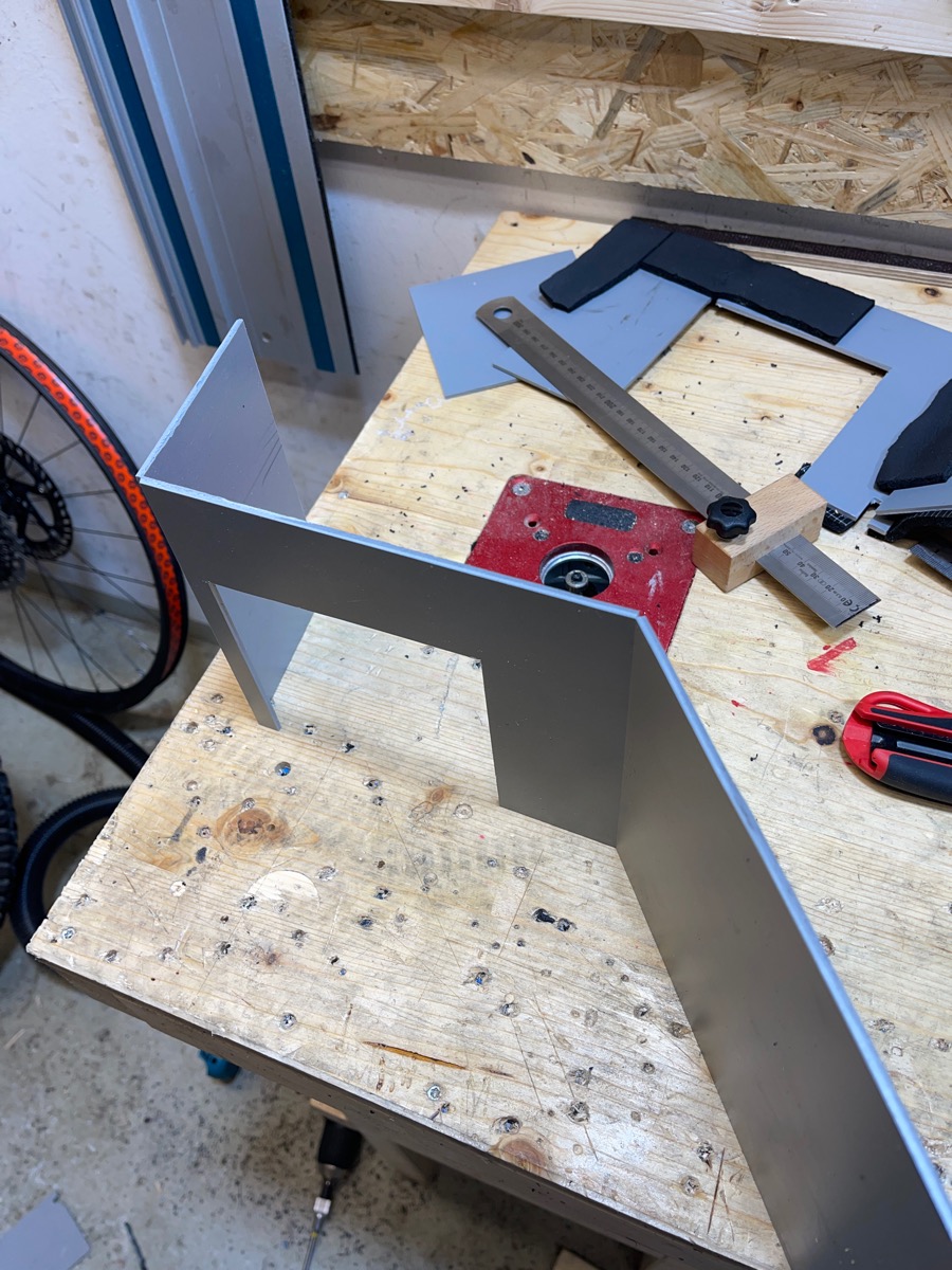

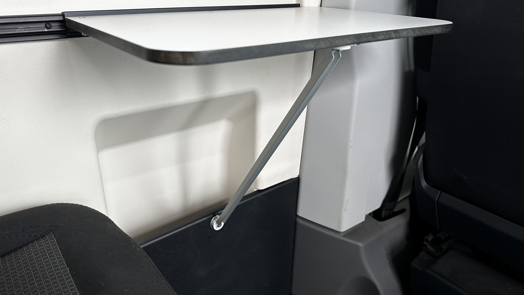

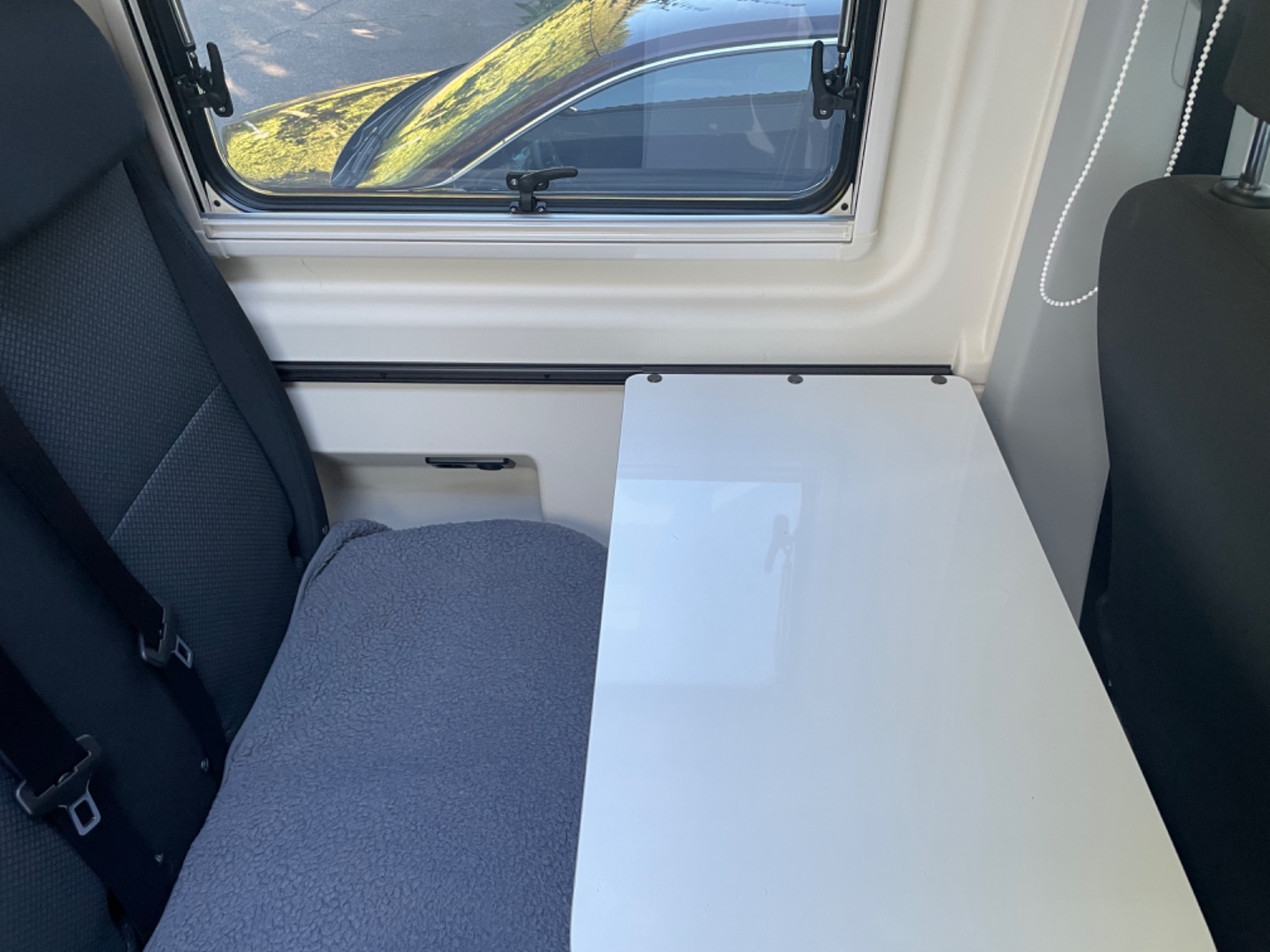

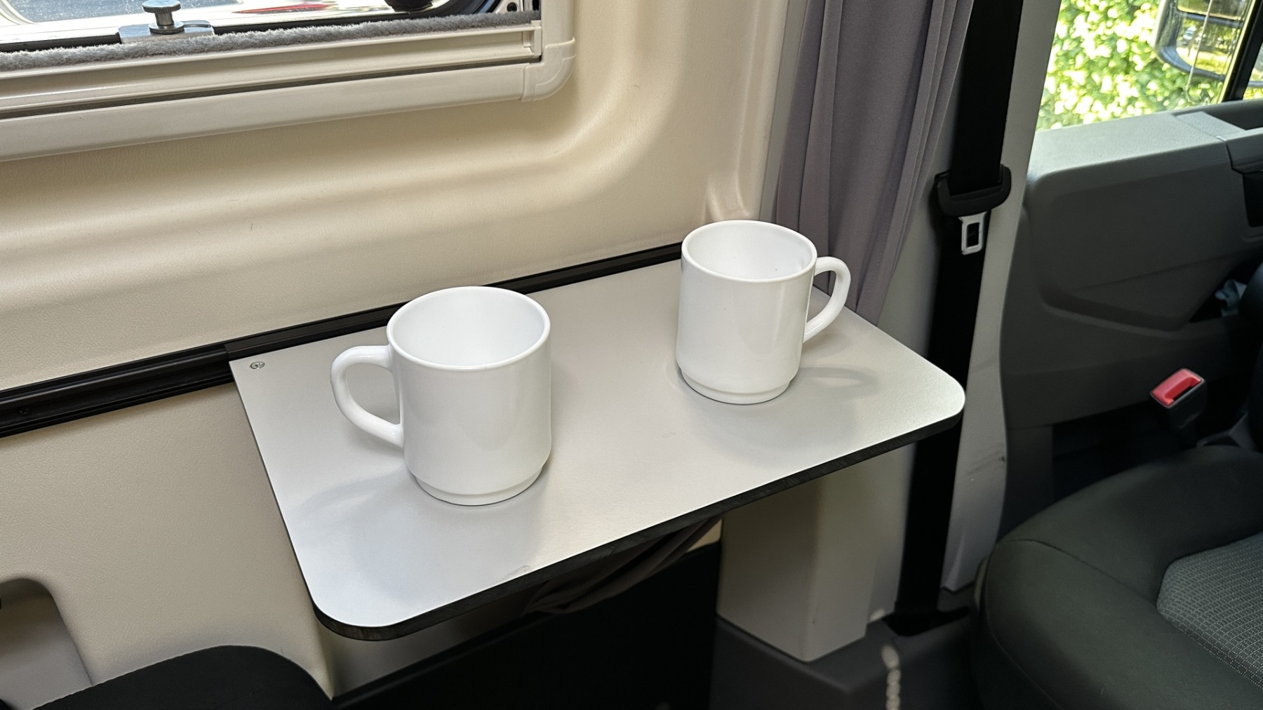

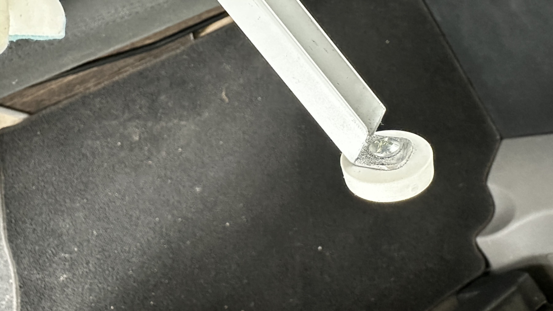

ich habe einen kleinen Tisch angefertigt, der in die vorhandene Tischschiene der Dinette eingehängt werden kann. Dazu habe ich das Gegenprofil, das an der originalen Tischplatte montiert ist, bei meinem Händler als Ersatzteil bestellt. Die kleine Tischplatte ist aus HPL und direkt mit der Schiene verschraubt. Die wandseitige Schiene war von Westfalia nur mit 4 Schrauben an der Wand befestigt. Zum Glück sind in der Wand aber deutlich mehr Montagelöcher im Abstand von 10 cm vorgesehen. Also habe ich zusätzliche Löcher in die Wandschiene gebohrt und diese dann mit 7 Schrauben wieder an die Wand montiert. Eigentlich hält der Tisch frei eingehängt und die Stabilität für 2 Tassen/Gläser reicht locker aus. Um die Konstruktion noch stabiler zu machen, habe ich eine Strebe aus Aluminiumprofil angefertigt, an deren Ende starke Magnete angeschraubt sind. Diese finden Halt an zwei Metallplatten, die ich unter den Tisch und an die Seitenwand geklebt habe - so hält das Ganze perfekt. Wir müssen jetzt nicht für jeden kleinen Imbiss den großen Tisch von hinten holen und unser Hund freut sich, dass er sich nicht um's Tischbein wickeln muss

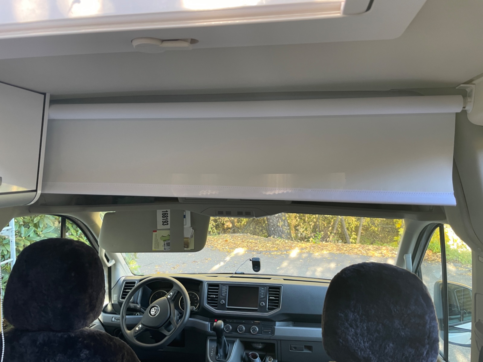

Für die Verdunklung haben wir zwei Alternativen.

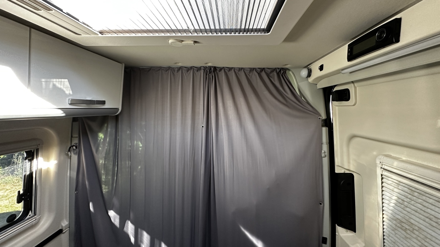

Für den schnellen Zwischenhalt auf der Reise habe ich einen Vorhang mit Schiene an die Decke montiert. Er trennt das Cockpit blickdicht vom Wohnraum. Darüber hinaus verhindert er auch neugierige Blicke beim Umziehen am Tag.

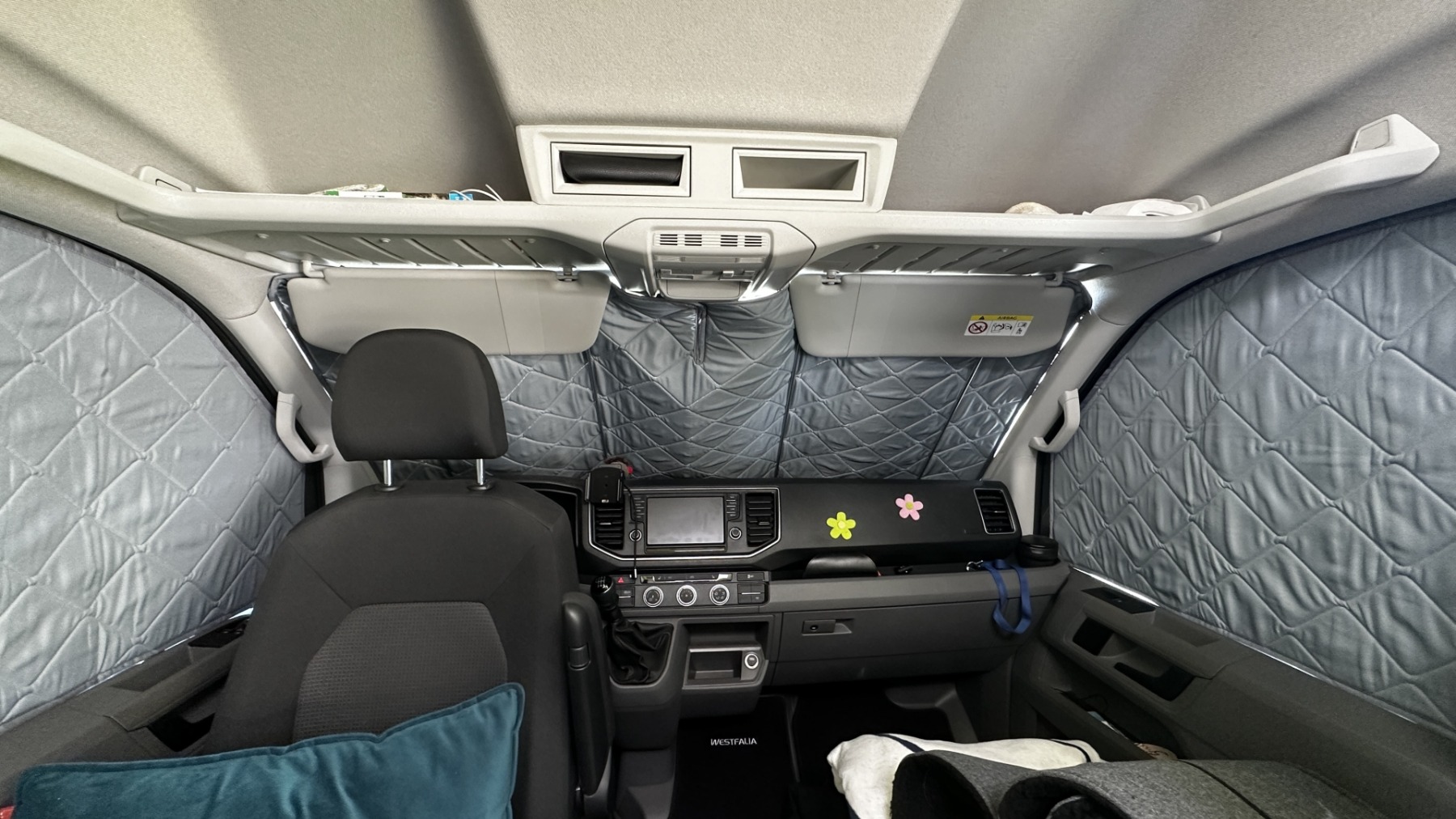

Bei längeren Aufenthalten bzw. wenn Sonnenschutz und/oder Isolierung gefragt sind, haben wir sehr gute Erfahrungen mit den passgenauen Thermomatten von project-camper gemacht. Sie verfügen über eingenähte Magnete und halten perfekt.

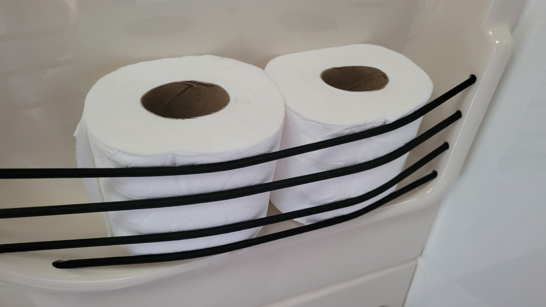

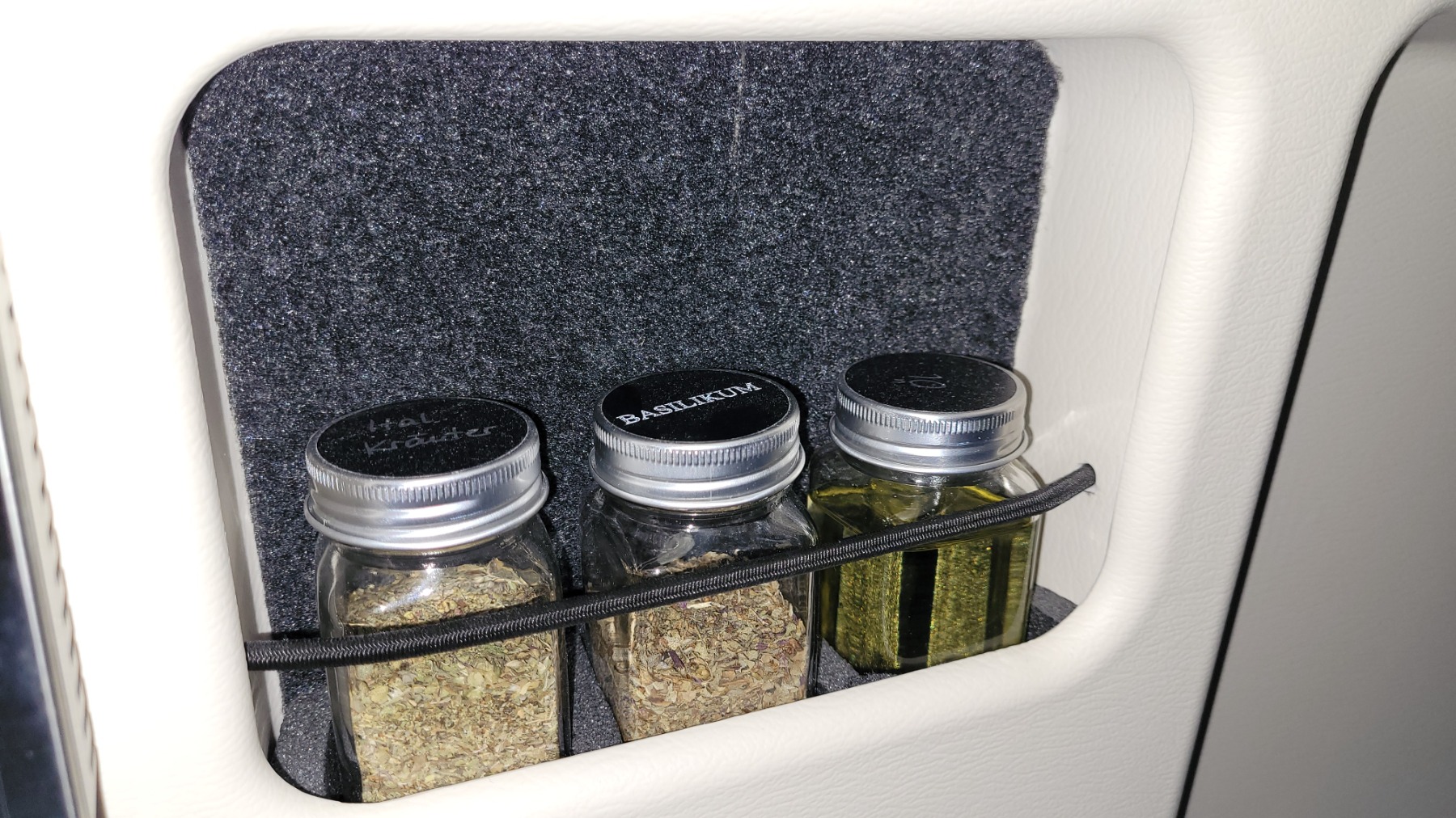

Hallo Christian,
an die stoffüberzogenen Gummibänder, Durchmesser 5mm, habe ich Splinte befestigt, die sich in den Löchern der Badwand beim Reinschieben quer stellen und somit halten. Vorsicht, wenn die Splint mal drin sind, dann sind sie drin. Ich musste Gott sei Dank noch keinen wieder raus frickeln. Die Spannung der Bänder muss man ohne Splinte am besten ausprobieren. Dadurch das sich die Stangen durch vorsichtiges drehen und rausschieben unfallfrei entfernen lassen, kann man diese auch mal wieder verwenden. Ich finde es mit den Bändern praktischer. Nicht nur im Bad, sondern auch in der Küche sind Bänder hilfreich. Gefunden und bekommen habe ich die Bänder und auch die Splinte in einem Buchbindermeister Online-Shop.
Grüße aus Bayern.

Moin zusammen, meine letzte Ausbaustufe zum Thema Kühlschrank,der Kompressor trohnt nun unter dem Gaskasten.
Er ist nun überhaupt nicht zu hören ,
es ist richtig unheimlich ich sehe manchmal nach ob er überhaupt läuft.
Sven
