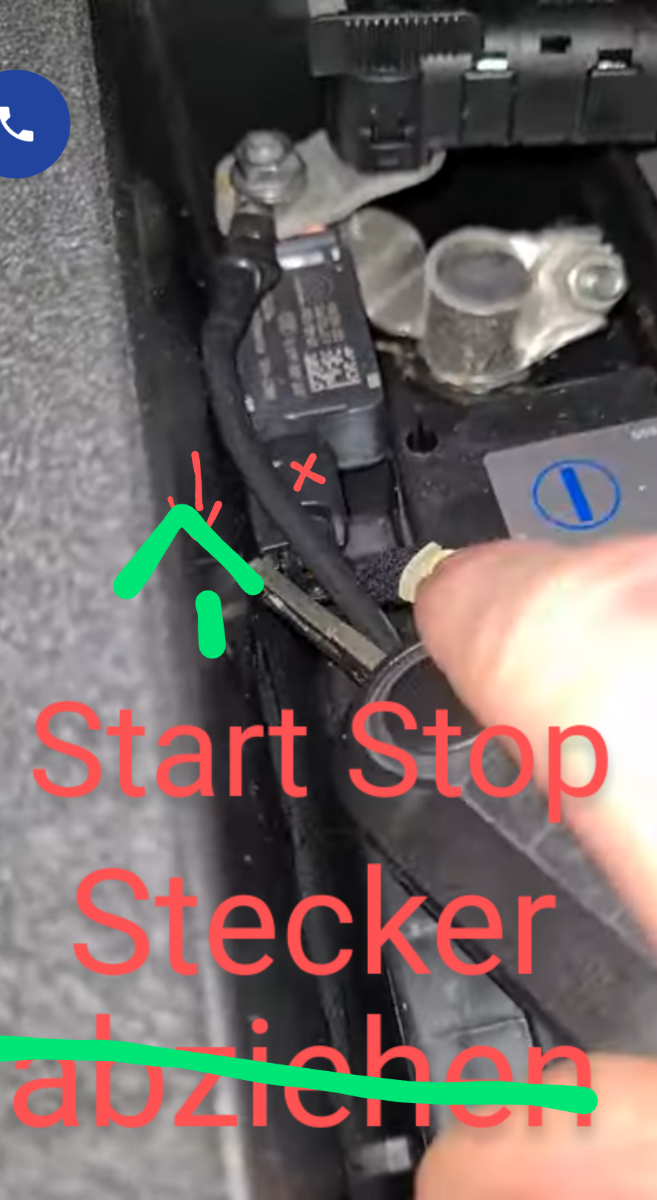

das Problem ist behoben
Der Ladebooster boostert wieder
Nachdem ich stundenlang alles mögliche gelesen habe und daraufhin auch ausprobiert habe und alles nicht zum Erfolg geführt hat, habe ich die letzte Sache gemacht die noch übrig war: ich habe den Stecker der Batteriesteuerung wieder aufgesteckt.
Und siehe da alles funktioniert wieder - JUHU
Start-Stopp ist seitdem glücklicherweise nicht wieder angesprungen.
Jetzt will ich es mal mit der Sicherung 33 versuchen um Start-Stopp wieder zu deaktivieren.
Mal sehen, ob der Ladebooster noch durchgängig lädt wenn sie gezogen ist.
Werde es in den nächsten Tagen testen.
Sollte der Booster dann wieder unregelmäßig laden ist es ja nicht mehr so schlimm da ich es dann ja weiß und auch weiß was zu tun ist falls die Aufbaubatterie nicht voll genung werden sollte.
Vielen Dank für Eure Hilfe!!!

Warum schaltest du Start-Stop nicht einfach über den dafür vorgesehenen Schalter links vom Lenkrad ab? Ich würde an deiner Stelle von so Experimenten wie Stecker an Batterie ziehen oder Sicherung ziehen tunlichst die Finger lassen, solange ich das nicht hundertprozentig durchschaue, was ich damit anrichte.
Die Start-Stop Elektronik schaltet schließlich nicht nur den Motor an der Ampel aus, sondern regelt auch die Ladung der Starterbatterie. Vermutlich ist die bei dir derzeit ziemlich leer durch die Aktion, und deshalb wird bei dir aktuell auch der Motor im Stand nicht abgeschaltet.
Gruß Heiko
Gruß Heiko
von HeikoNbg
- Beiträge: 391
- Dank erhalten: 389
Ich habe oft vergessen den Schalter zu drücken und mich regelmäßg geärgert wenn der Motor aus ging.
Der Stecker war 5 Monate ohne Probleme ab.
Das der Ladebooster nicht mehr lädt habe ich erst bemerkt als die Aufbaubatterie nach einem Ausflug mal leerer war als üblich und nicht voll wurde.
Gestartet ist der Motor auch steets ohne Probleme.

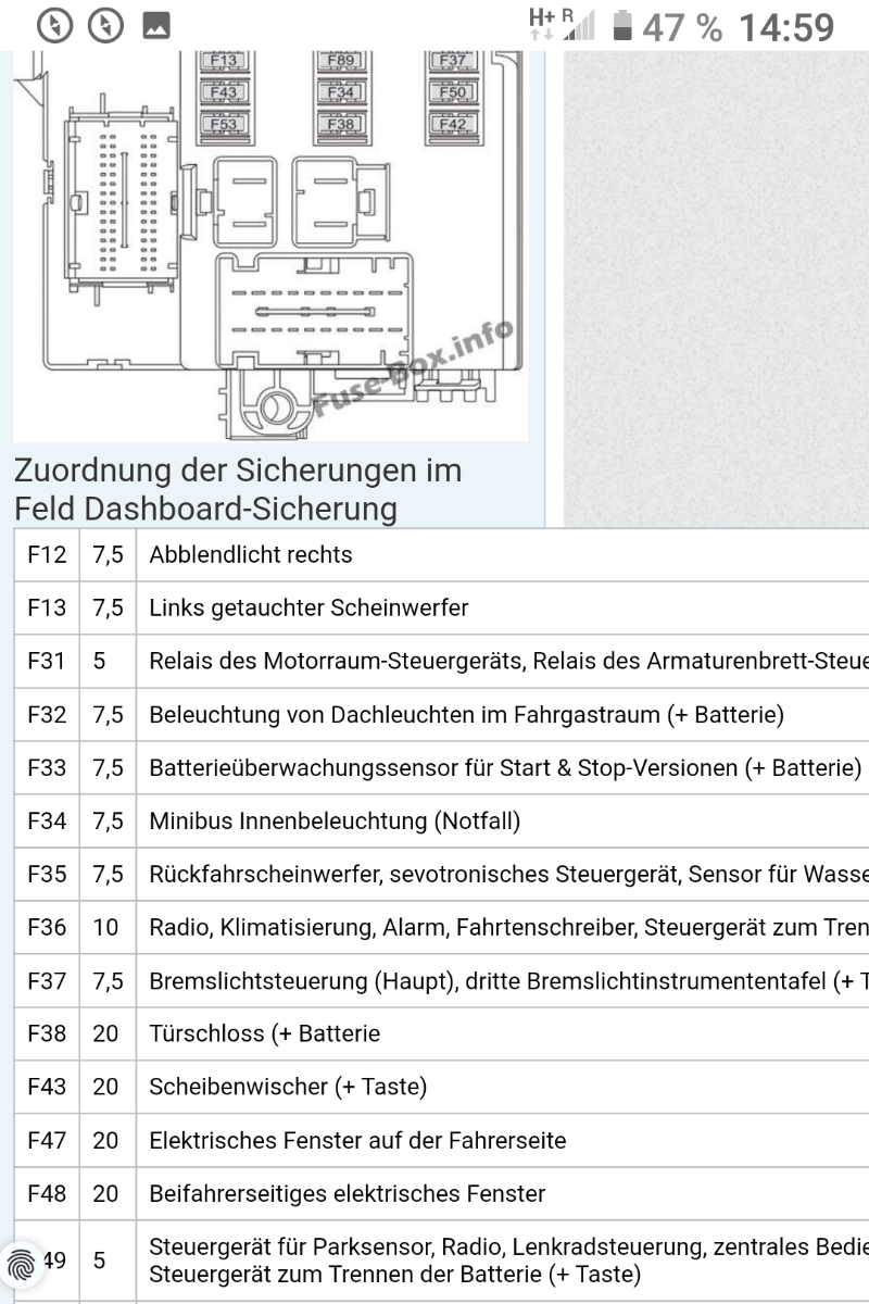

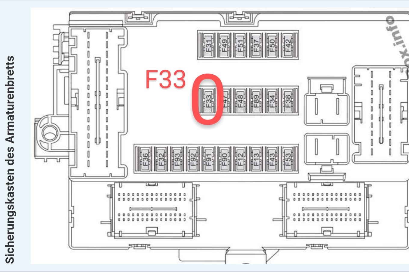

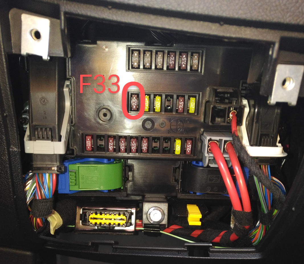

seit etwa 4300km fahre ich nun mit gezogener Sicherung 33 und kann nur positives berichten!
In diesen Thread wird das Thema diskutiert:
www.reisemobiltreff.de/viewtopic.php?t=4015&start=120
Ich habe es so gemacht wie bei #130 (Seite 7) und #144 (Seite 8 ) beschrieben.
Bei 13,8V im Voltmeter die Sicherung gezogen und seither steht das Voltmeter immer zw. 13,7 und 13,9.
Der Ladebooster lädt durchgängig bis die Aufbaubatterie voll ist und die lästige Start-Stopp Funktion ist aus
Der Motor startet auch nach längerer Standzeit (ca. 14 Tage) völlig problemlos!
Der Ad-Blue Verbrauch hat sich nicht verändert.
