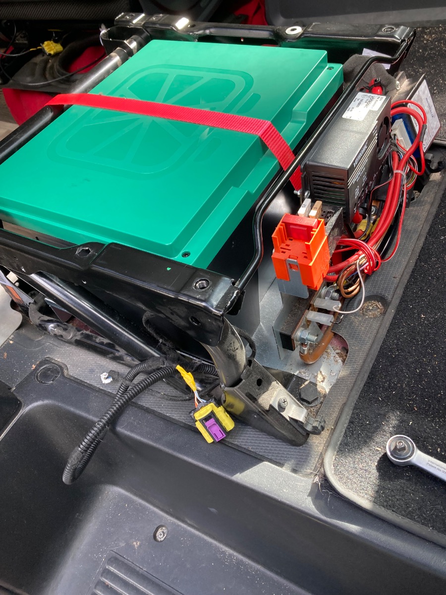

Ich habe im Columbus die 200Ah Lifepo von Saftkiste verbaut und das passt. Die Maße der Saftkiste sind L=345mm, B=295mm und H=199mm.
Bild anbei.
Bei der Bulltron hast du auch die Wahl stehend oder liegend einzubauen, wie bei den meisten Lifepo-Akkus. Wenn es in der Höhe eng wird, ist das eine Option um die Batterien unterzubringen.

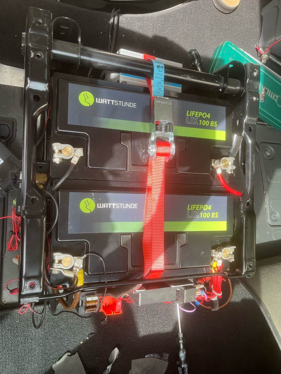

Ich habe zwei 100Ah Lifepo von Wattstunde eingebaut, die Batterien haben das Standardmass der AGM, es gibt sie von diversen Herstellern, teilweise sehr preiswert. Der Vorteil ist, dass an der Verkabelung nichts geändert werden muss (Ladebooster war bereits verbaut).

mechanische Änderungen sind nicht erforderlich. Das Landstromladegerät habe ich ersetzt, aufgrund der fehlenden Lifepo-Ladekennlinie im ursprünglichen Brilon Ladegerät. Ersatz, siehe www.westfalia-fan.de/forum/columbus/1572...eraet-ersetzen#10731

Ich musste ein bisschen vom unteren Überstand der Batterien „abknabbern“, am Fahrzeug habe ich nichts verändert. Das Brilon habe ich belassen, da ich vorrangig über Booster und Solar lade.
