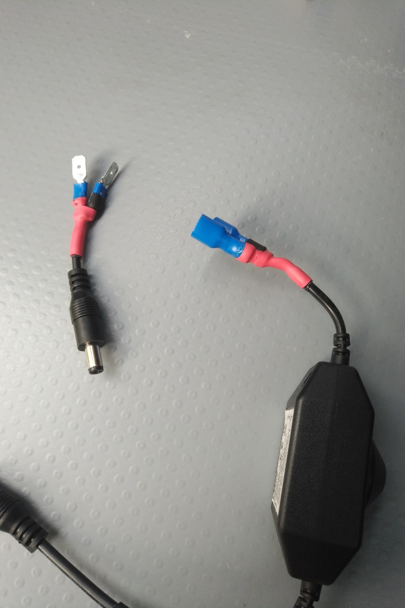

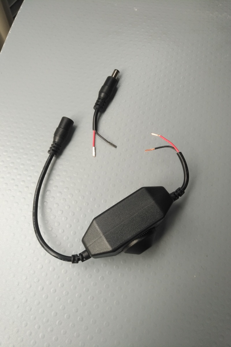

Der Dimmer muss auf der einen Seite in den LED Strip und auf der anderen Seite in die Stromquelle gesteckt werden.

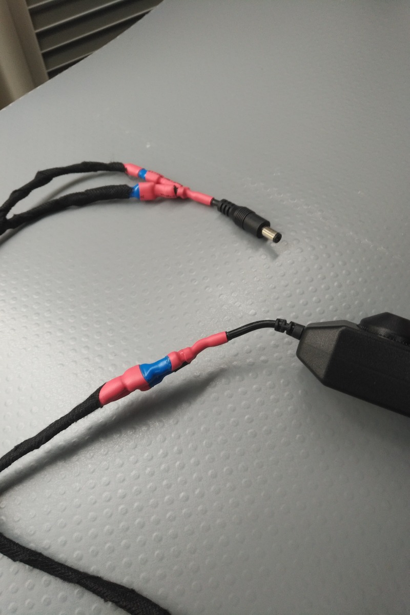

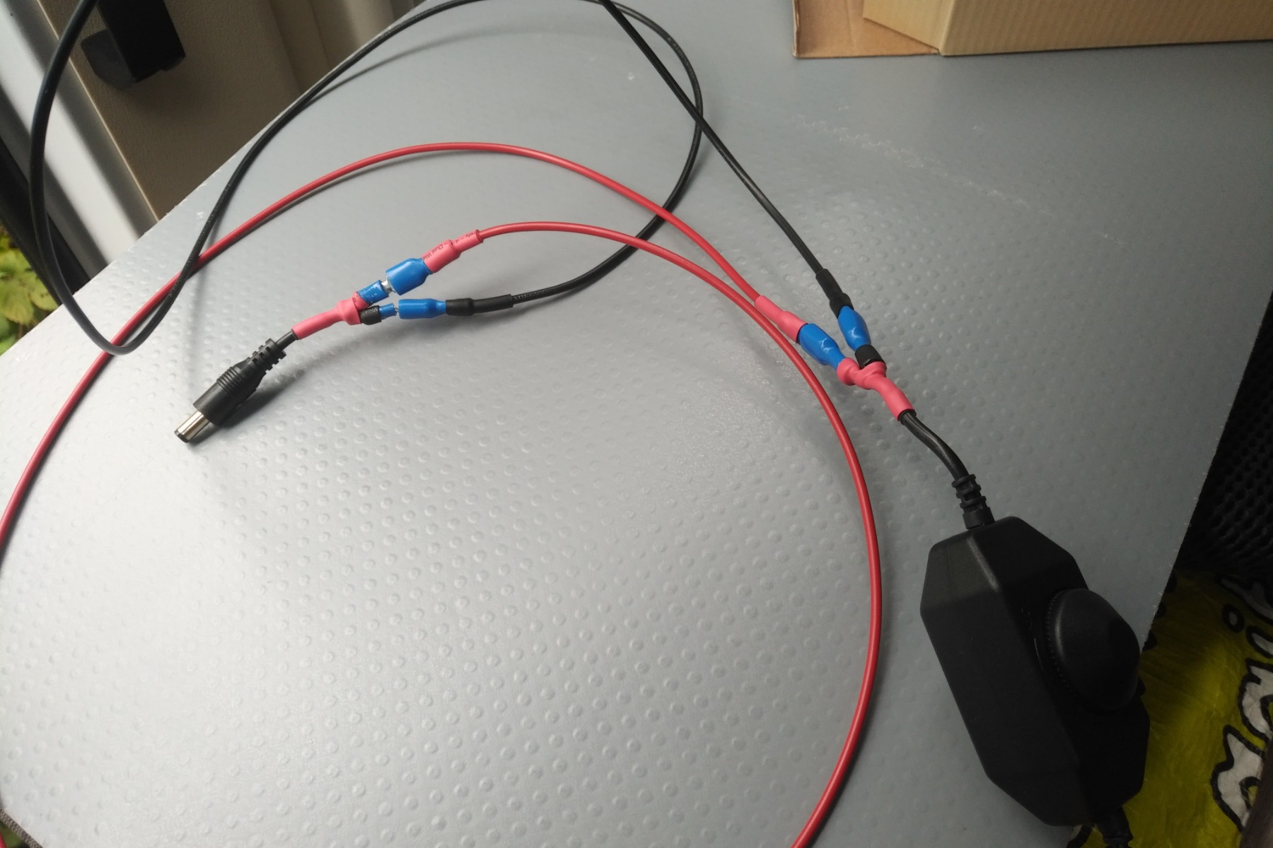

Da das Kabel zwischen Dimmer und Strip viel zu kurz ist (eine klare Fehlkonstruktion!), musste es zunächst verlängert werden. Also durchgeknipst und Stecker für längere Kabel angebracht:
An die Verlängerungskabel die Gegenstecker und jede Menge Schrumpfschläuche angebracht:
Der Stecker zur Stromquelle darf bleiben.
Das Kabel und der Stecker am 230V Adapter wird abgeschnitten und per WAGO Klemmen an 12V angeschlossen.

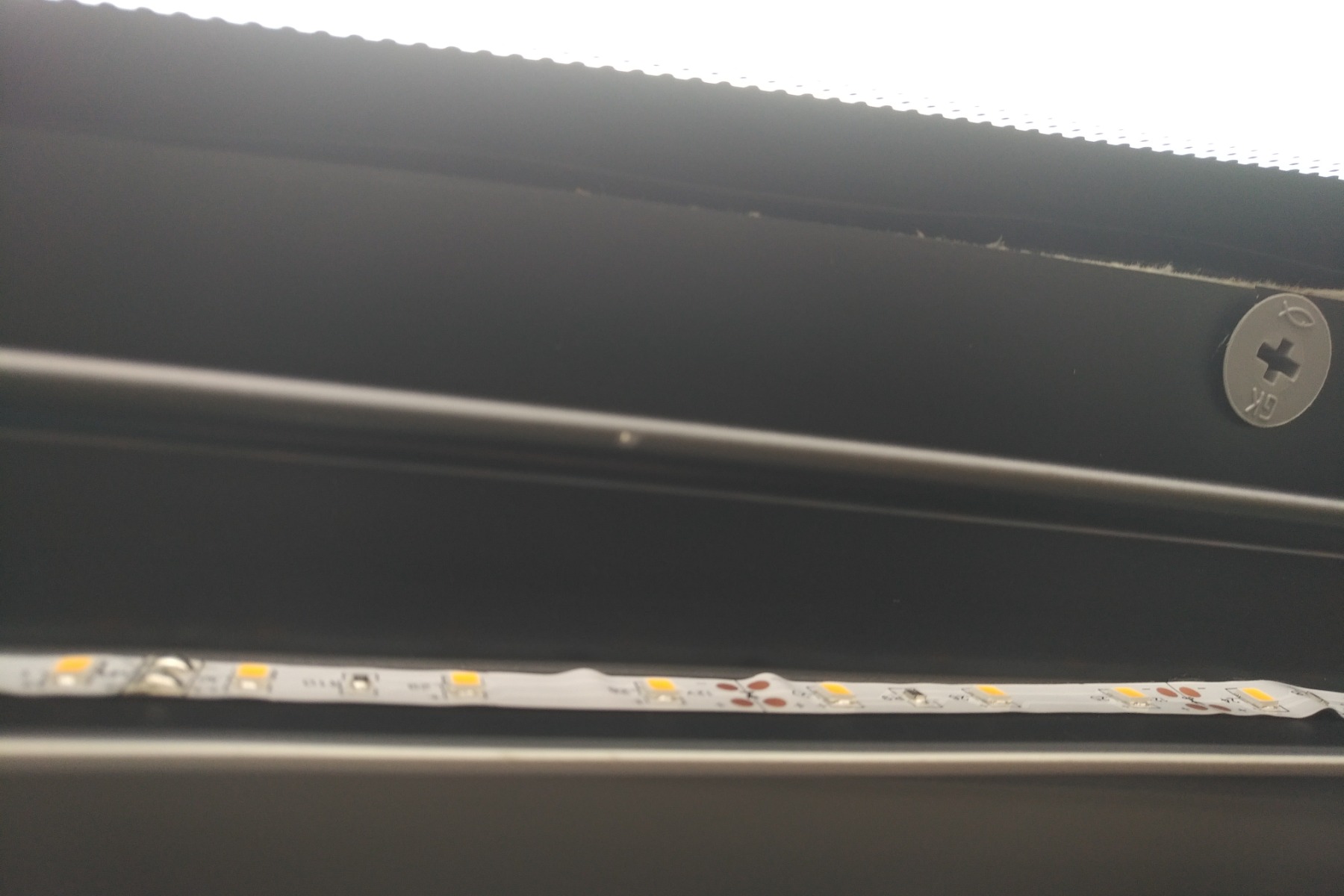

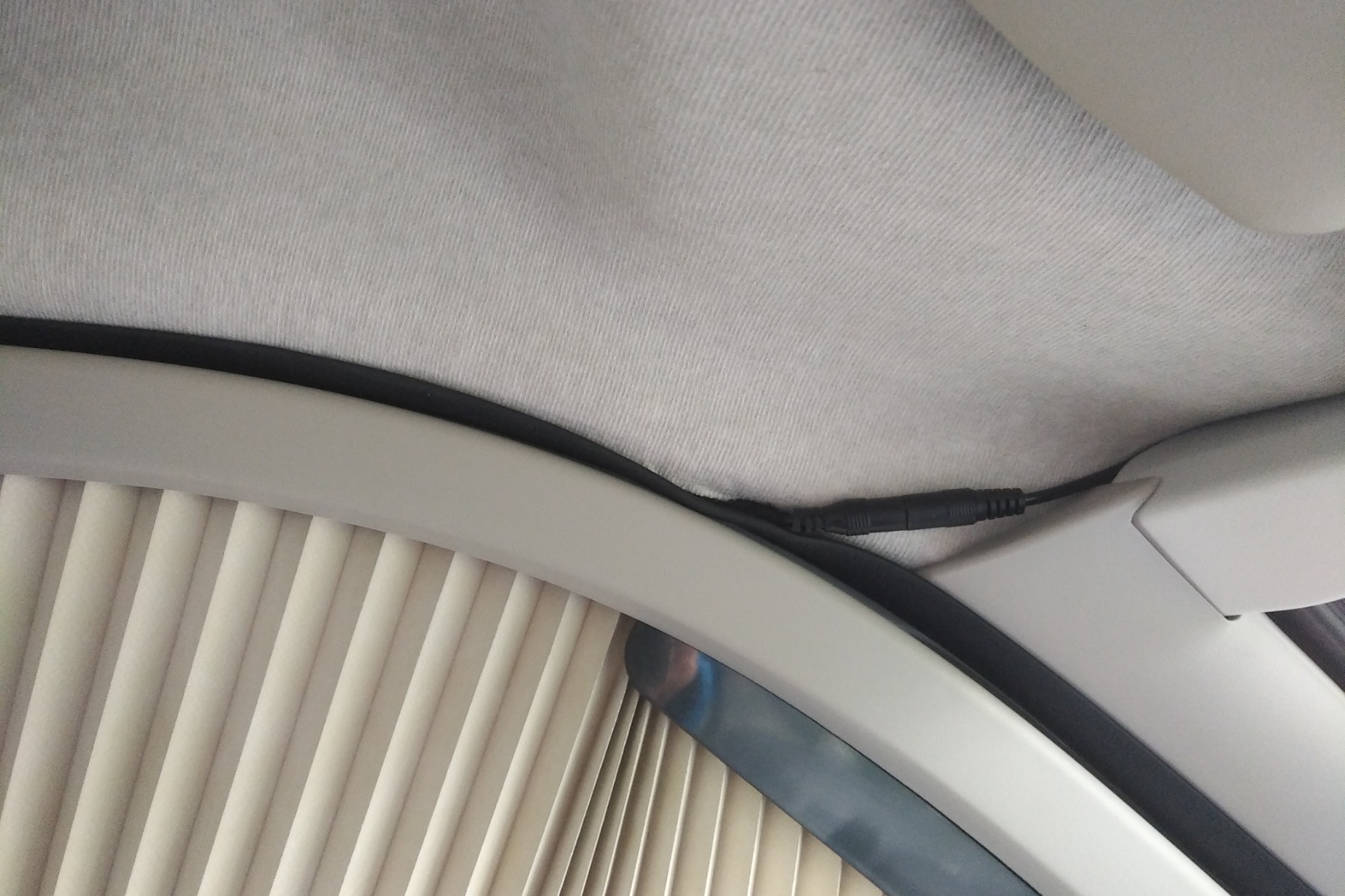

Als nächstes wird der Strip oben in die Remis-Verdunkelung eingeklebt (Blick von unten in die Schiene, von innen ist nichts zu sehen):

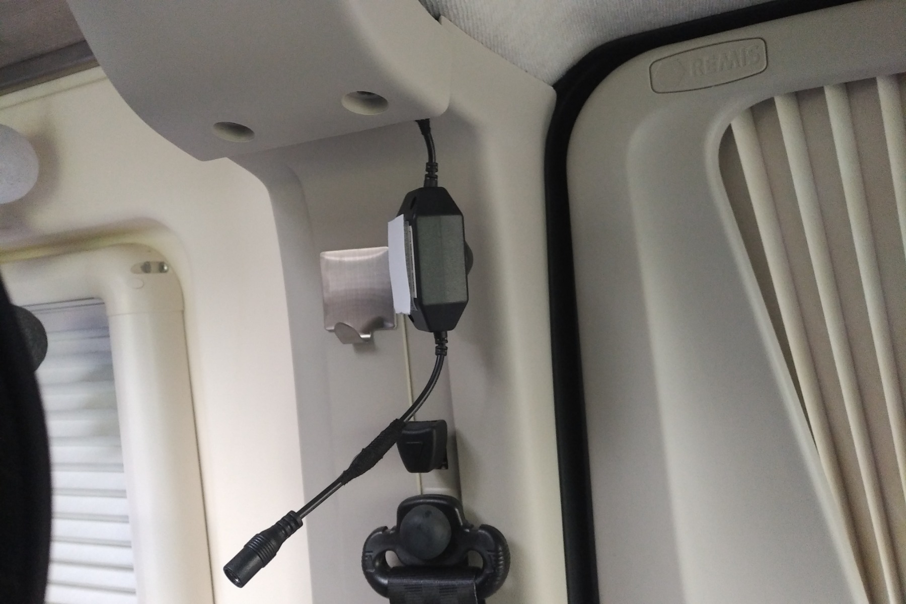

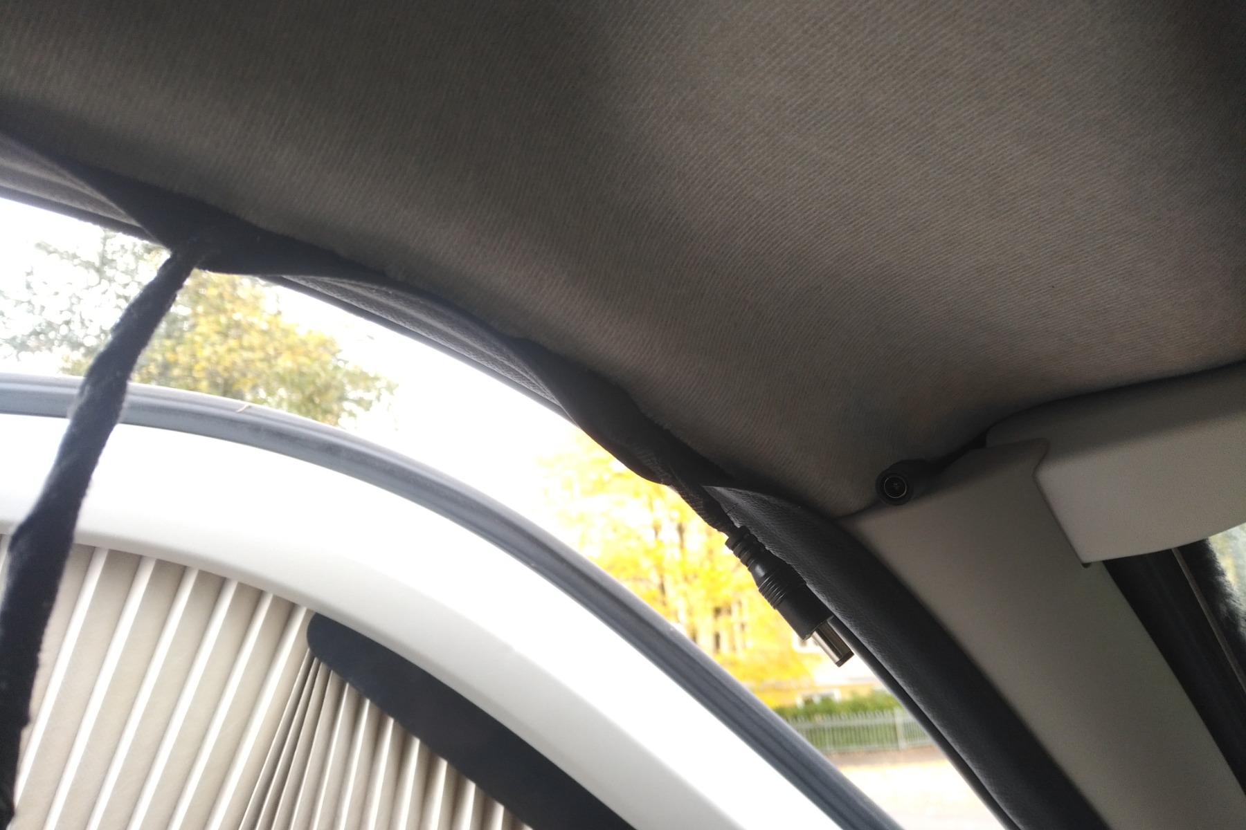

Der Stecker des Strips kommt an der Fahrerseite oben raus. Das Verlängerte Kabel des Dimmers wird unter den Gummi und die Türverkleidung gedrückt:

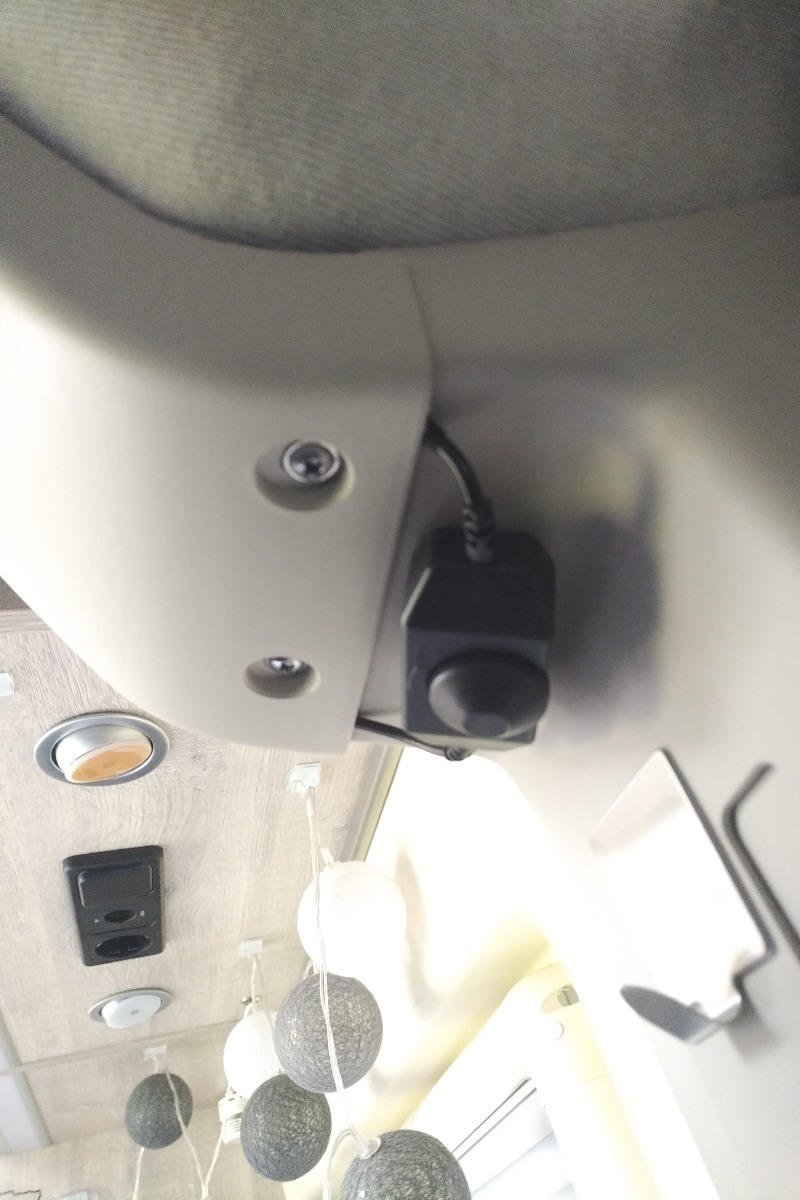

Der Dimmer befindet sich an der B-Säule. Das Kabel zur Stromquelle kommt aus dem Dinnetteoberschrank ebenfalls dort an.
Die Kabel sind hinter die B-Säulenverkleidung geschoben (dazu die 2 unteren Schrauben und die Schraube am Verkleidungsteil darüber lösen).
Wenn alles wieder verschraubt ist würde der Dimmer sicher schon halten, ich habe aber noch Klettband angeklebt.

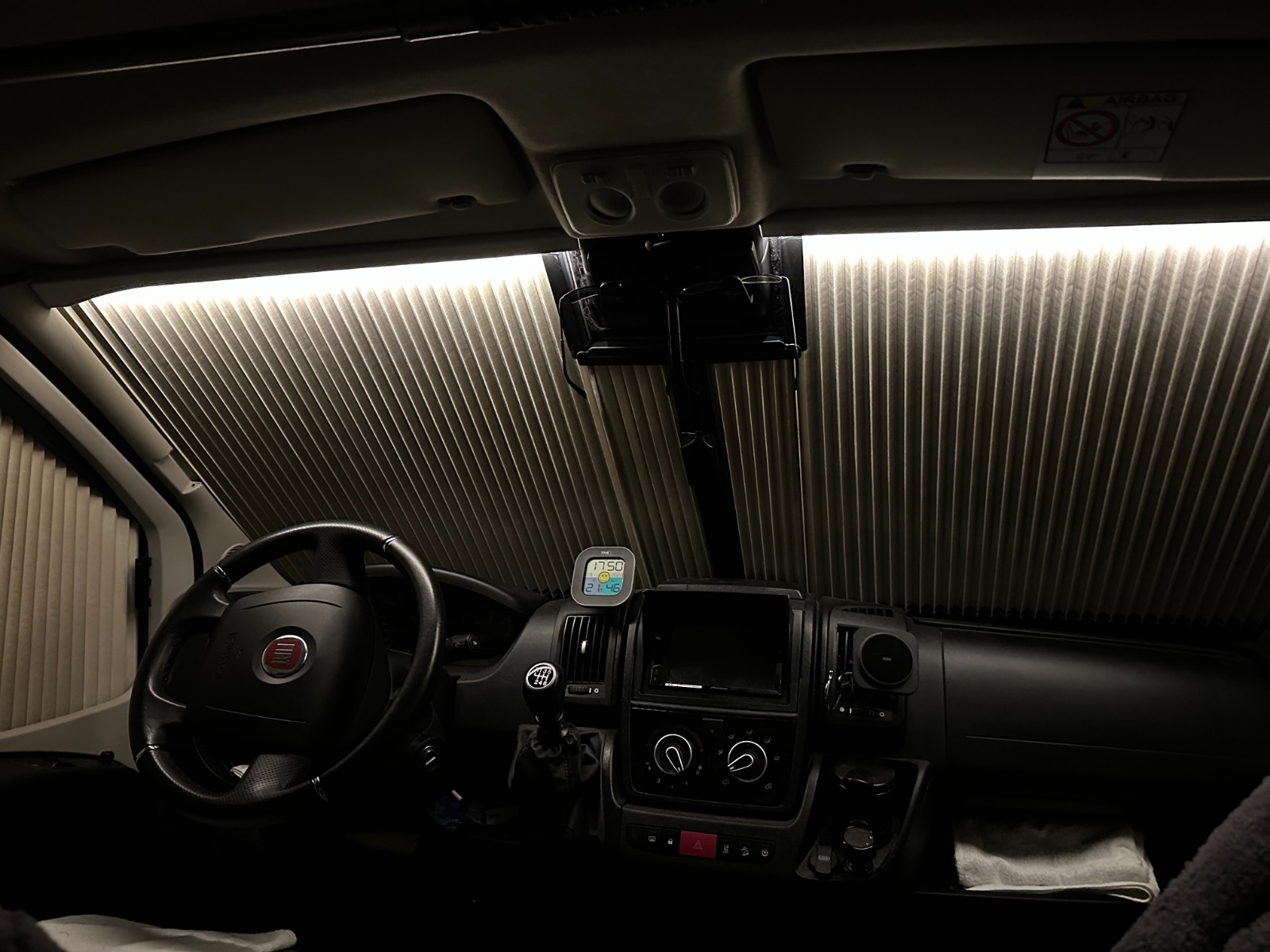

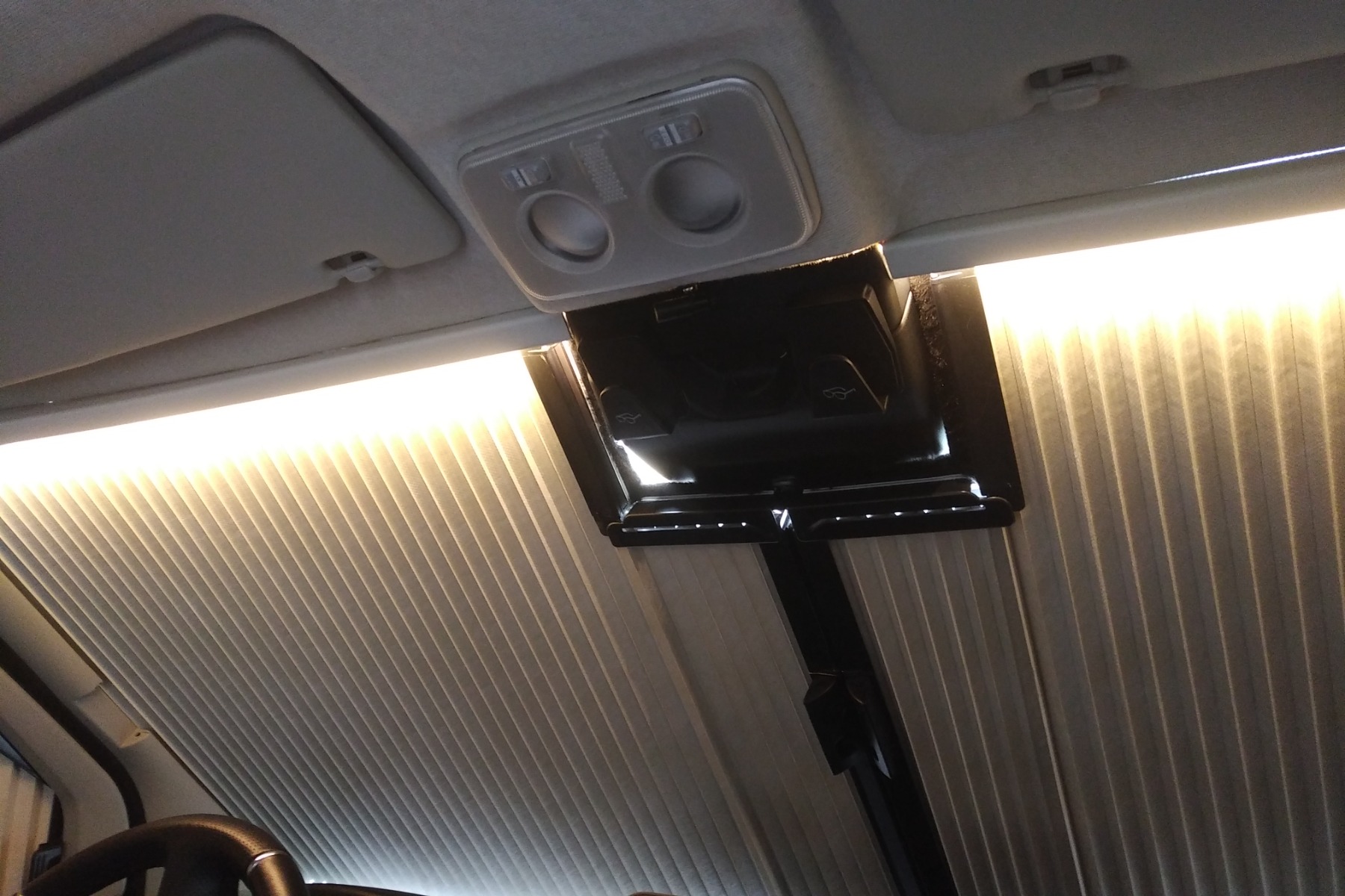

hier wie versprochen ein Foto bei Dunkelheit:
Das Licht ist wunderschön
In "echt" ist die Lichtfarbe viel wärmer, das kommt auf dem Foto nicht so gut rüber...
Jetzt ist es auch vorne schön gemütlich beleuchtet
