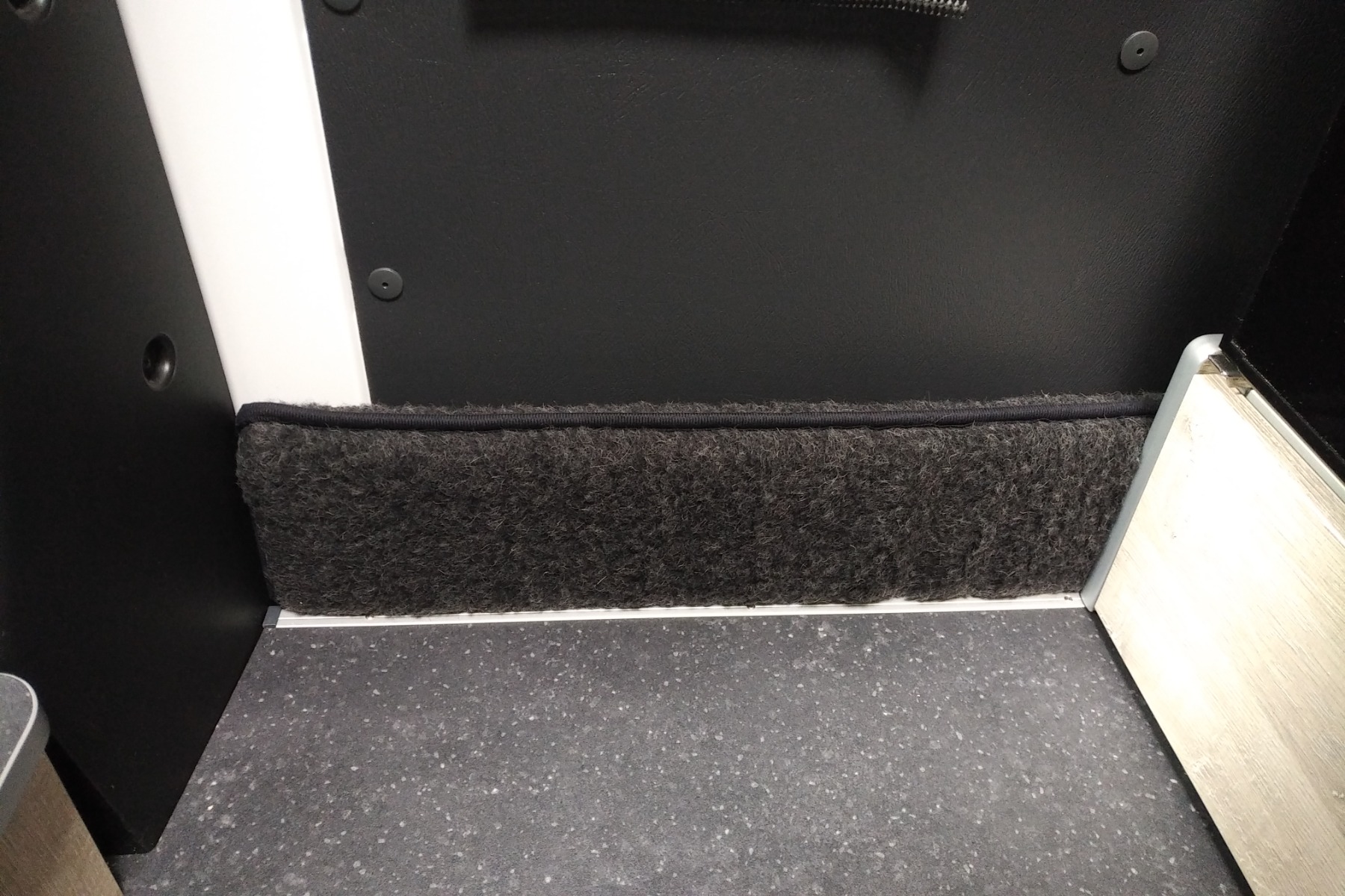

Die hintere Thermomatte ist im Winter enorm wichtig, da sie extrem viel Kälte abhält.

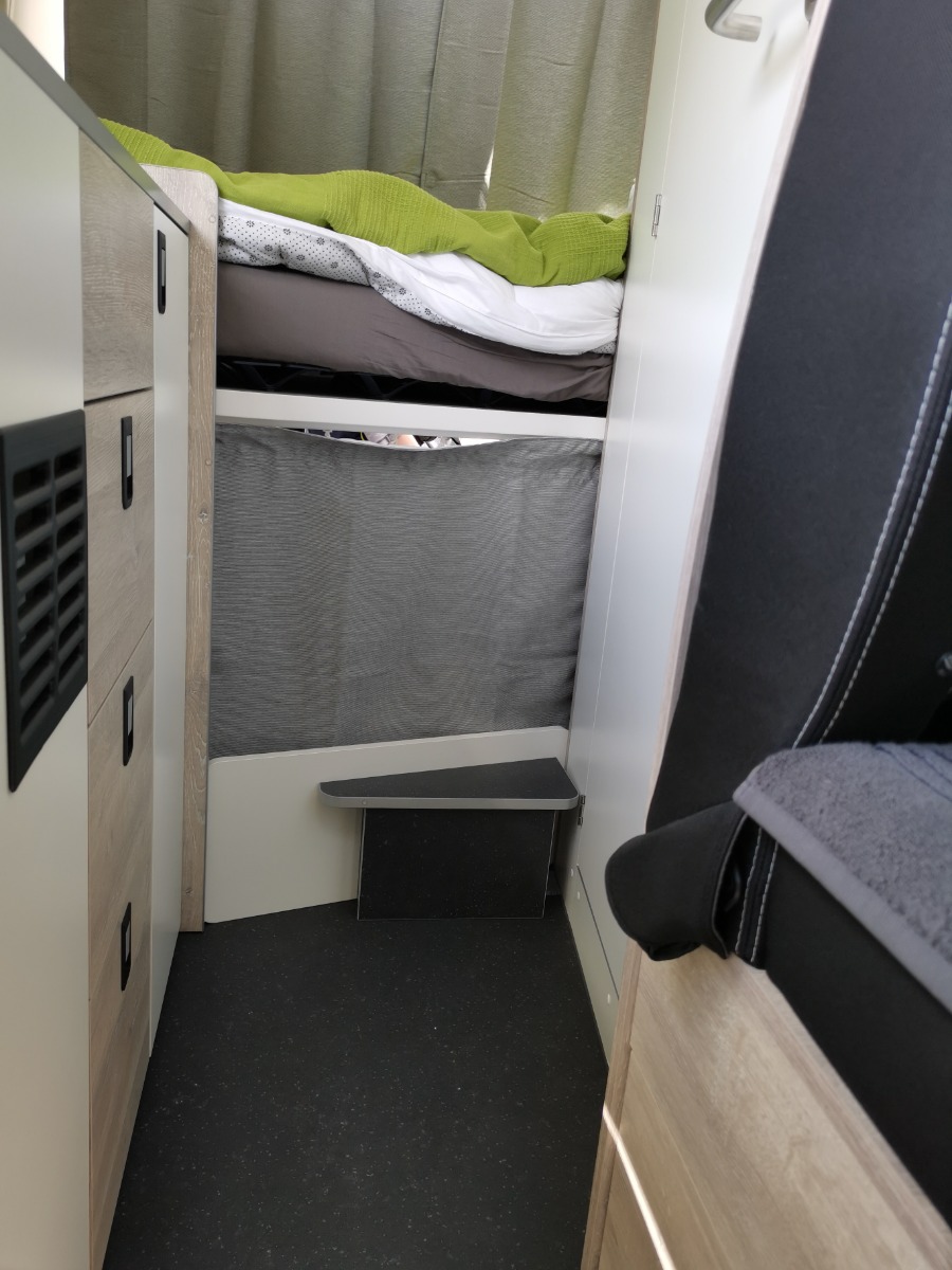

Wir haben einen Vorhang (normaler Stoff) zum Fahrerhaus hin, der schützt sehr gut vor der Kälte.

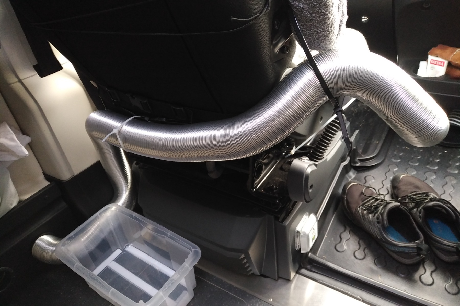

Wir haben einen Heizungsschlauch ins Fahrerhaus gehängt. Dann ist es angenehmer beim sitzen, da es nicht ganz so kalt hochzieht.

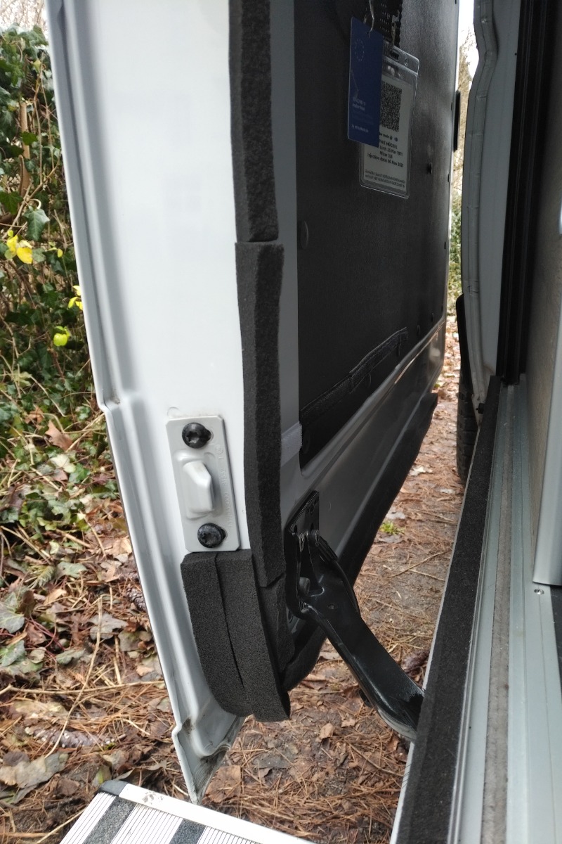

Wenn Du die Hekis geschlossen hast kannst Du passend zugeschnittenen Schaumstoff reinlegen.

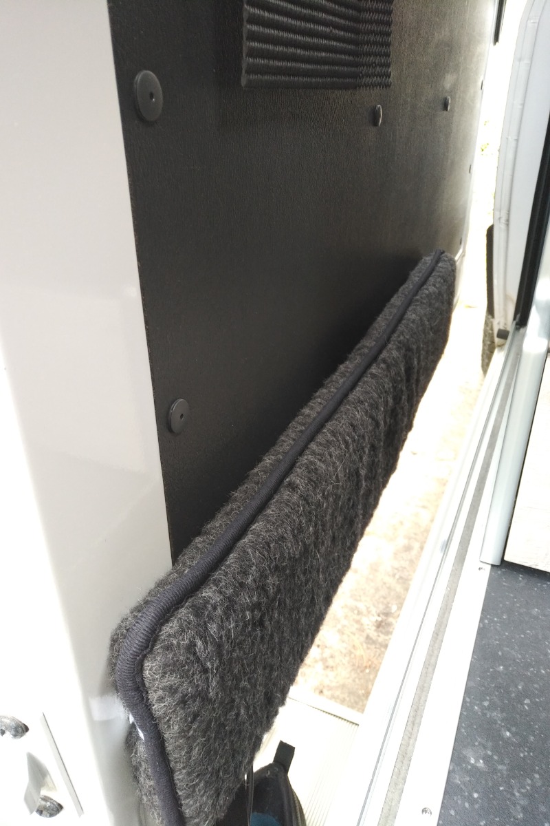

An der Schiebetür haben wir Kompiband angeklebt. Es sieht nicht schön aus, bringt aber ein bischen was.

einen kleinen, aber ganz wichtigen Vorhang habe ich doch glatt vergessen... den zur Abtrennung des Kellers:
Dort zieht die Kälte immer raus!
Schöner ist es auch mit dem Vorhang - wer will schon immer auf das Chaos dort hinten gucken

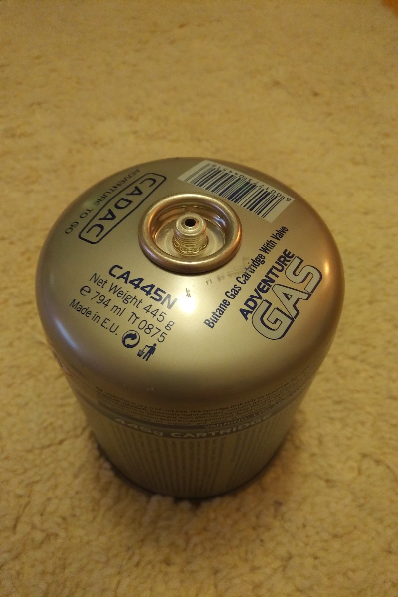

Man könnte auch eine Schraubgaskartusche nehmen, die gibt es mit mit Butan- und Propangas.
Wir haben immer eine Not-Schraubgaskartusche" mit entsprechendem Gasdruckregler dabei falls unsere Gasflasche überraschend leer ist

Die Schraubkartusche ist Diese:
Habe gerade gesehen, dass es auch nur Butan ist
Hatte sie damals ausgesucht weil sie am Günstigsten war
Es geht aber natürlich jede Schraubkartusche.
1x haben wir sie auch schon gebraucht und es hat super funktioniert.
