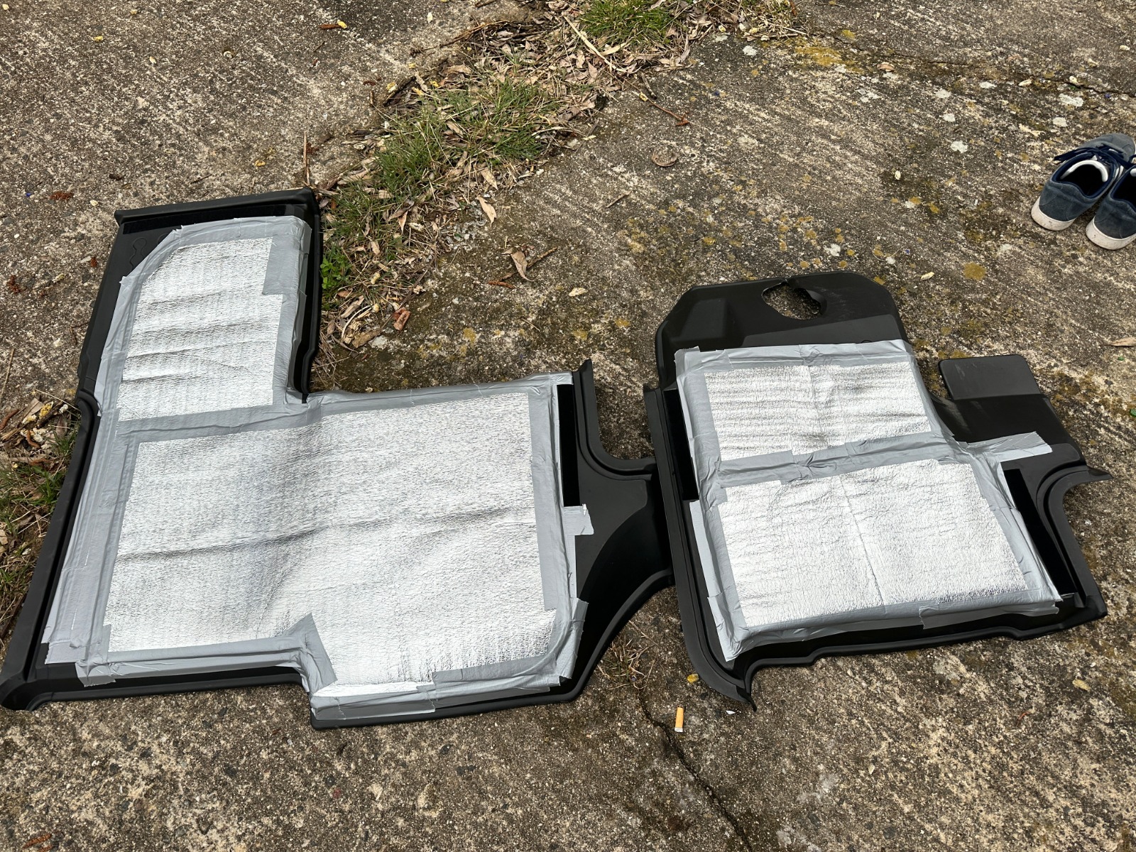

noch eine kleinigkeit zum Wintereinsatz:
Ich habe 4 Lagen Isomatte (die die es im Winter immer im Supermarkt für die Frontscheiben gibt) auf die Unterseite der ORC Fußraumschalen geklebt. Günstig im Preis und effektiv bei kalten Füßen währen der Fahrt

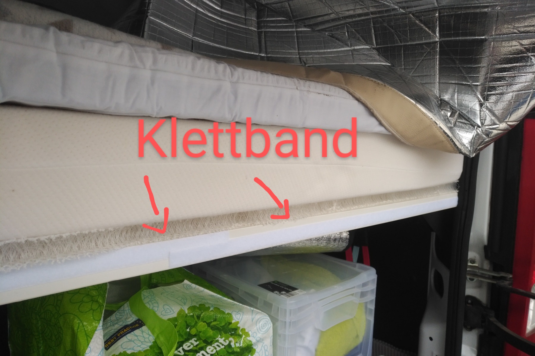

als Isolierung für die Übergangszeit (in der die große Thermomatte nicht mehr oder noch nicht angebracht ist) und als Sichtschutz für den Rest des Jahres habe ich 2 KFZ Windschutzscheiben-Thermomatten an der Bettplatte befestigt.
Dazu habe ich Klettband an die Bettplatte und an die Thermomatten geklebt:
Die Thermomatten habe ich so zugeschnitten, dass sie sich etwas überlappen und die Öffnung rechts von der linken Hecktür ist.
So muss ich nicht beide Türen öffnen um an die Garage zu gelangen.
Unten ist noch ein Spalt, was ja zur Belüftung nicht schadet.
Die Matten sind dünn und flexiebel und behindern den Zugang zur Garage nicht/kaum.

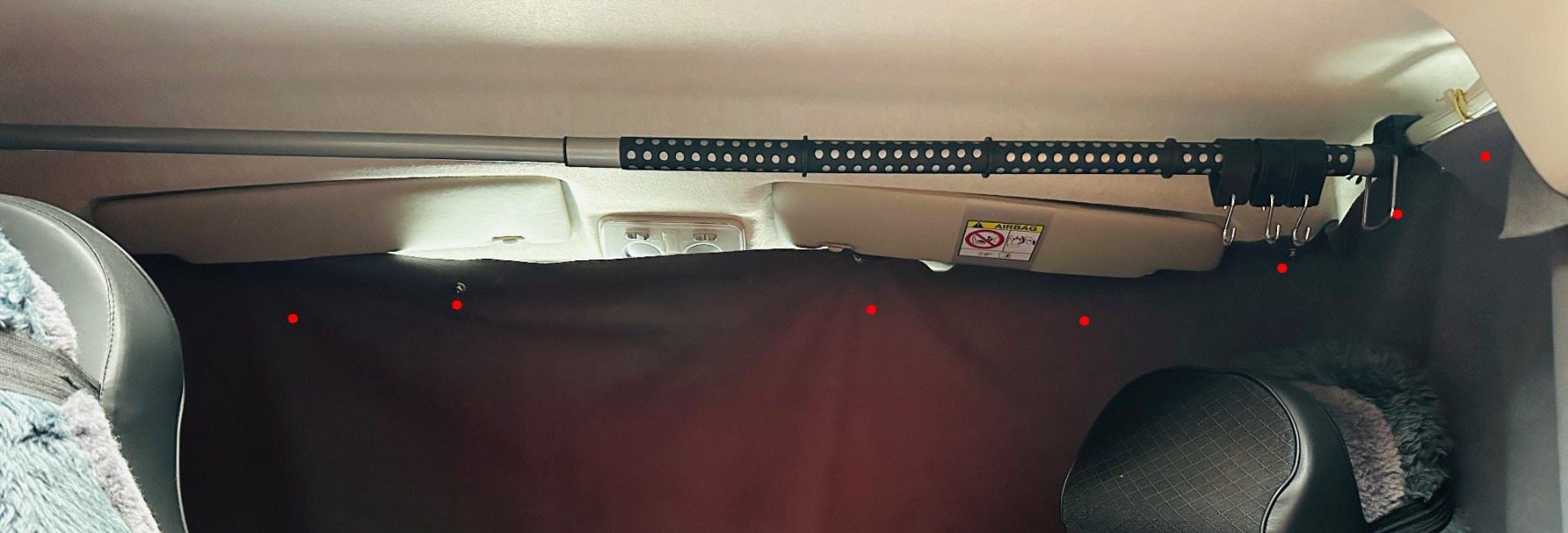

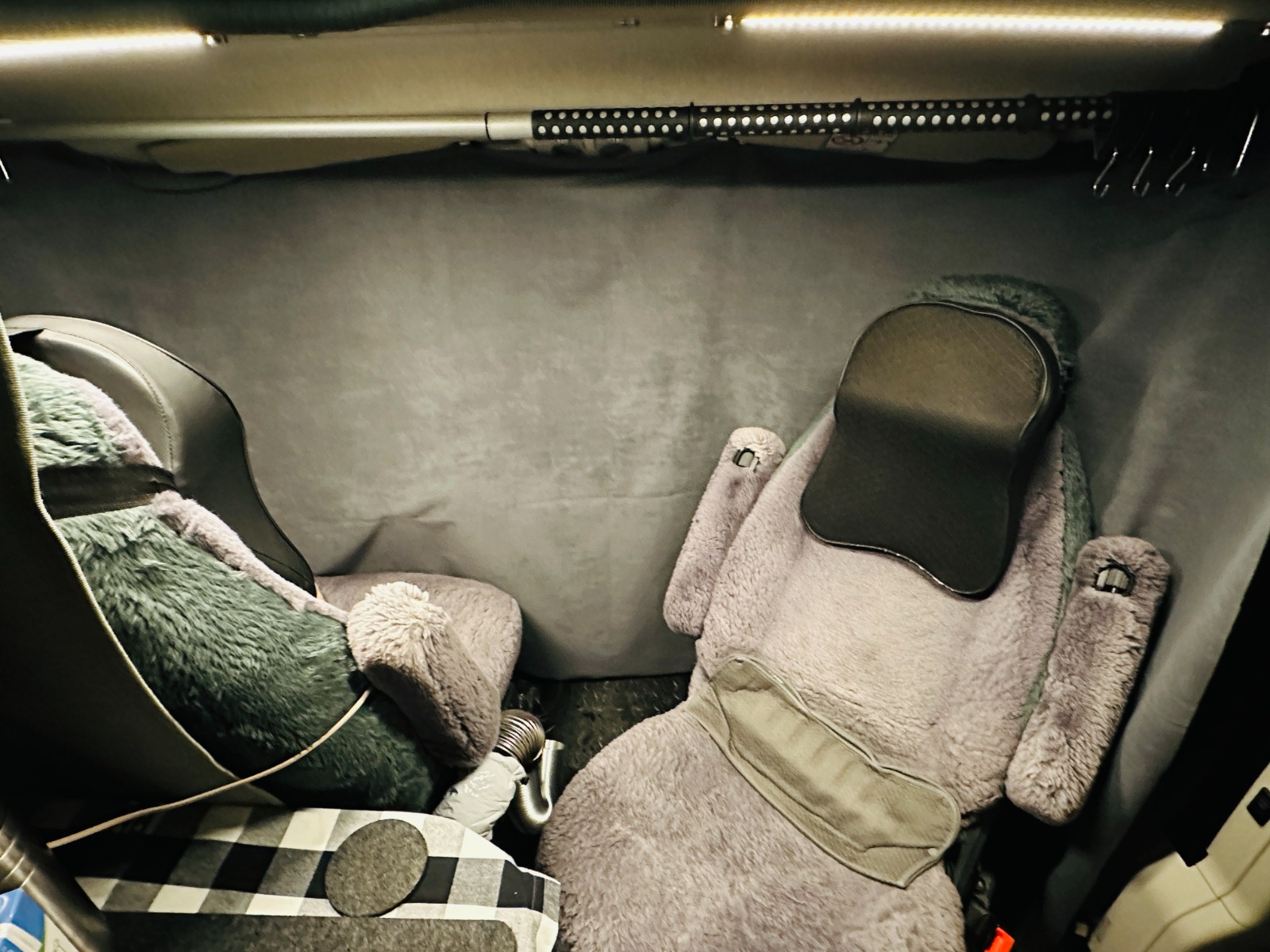

inspiriert vom Frontling:
www.schurs-reisemobile-shop.de/p/frontli...-front-thermovorhang
habe ich einen ähnlichen Vorhang "gebastelt" :

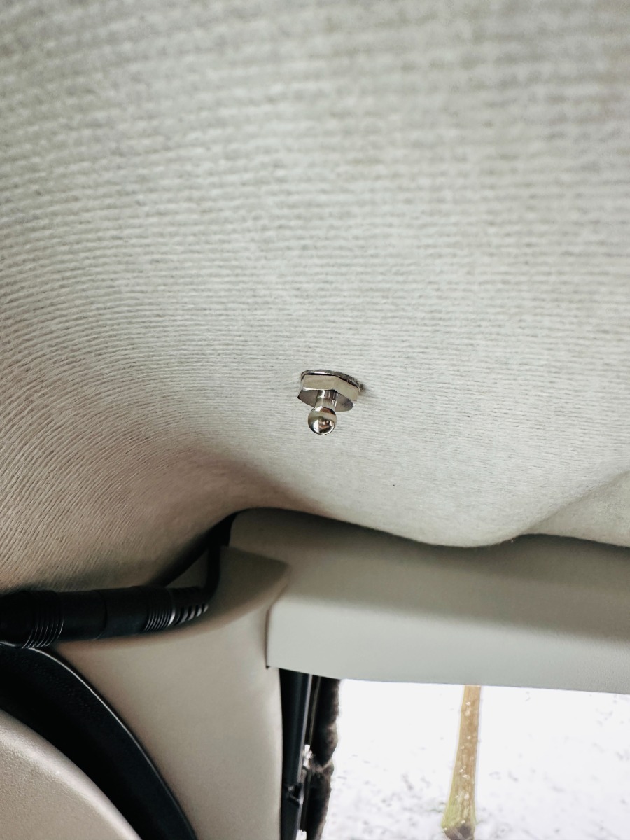

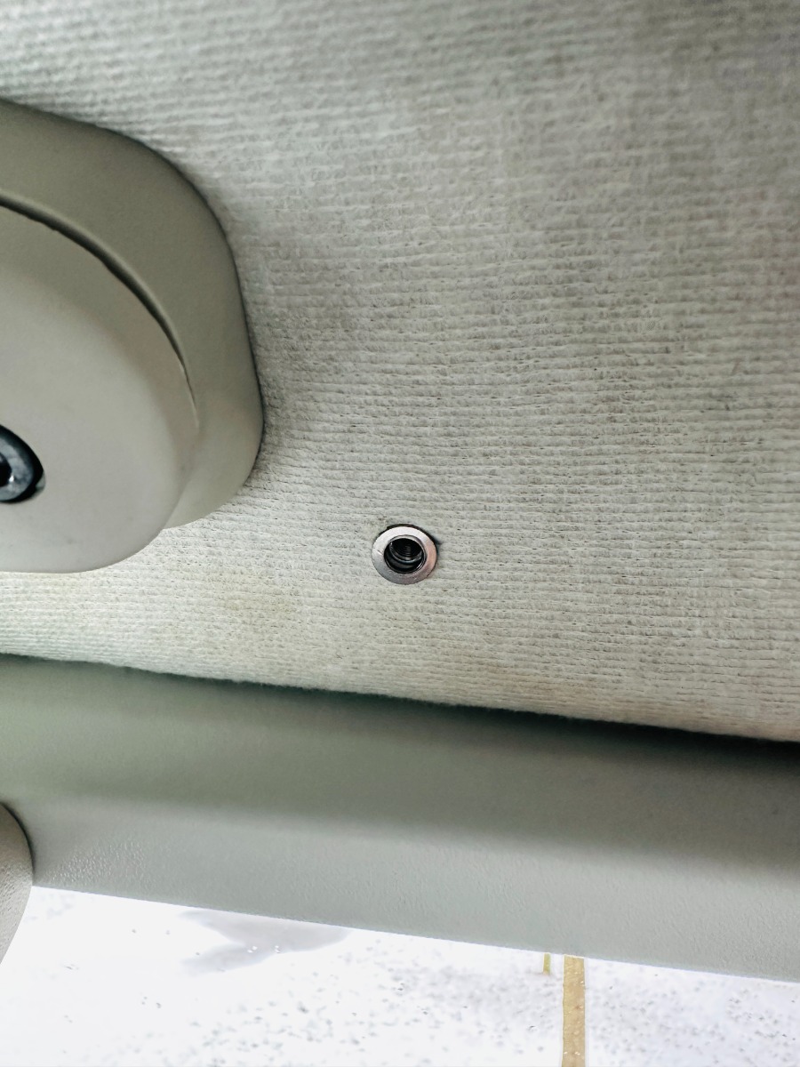

Ich habe mit einem 6er Bohrer vorgebohrt und Nietmuttern im Fahrerhaus angebracht:
amzn.eu/d/0g92JRue
Dort habe ich Loxx-Schrauben eingedreht:
amzn.eu/d/09TuFsbf
Genommen habe ich 3m Softshellstoff:
amzn.eu/d/0ftpVd48
Nachdem ich den Vorhang mit Loxx-Oberteilen angebracht hatte, habe ich ihn so zugeschnitten, dass er etwa 2cm über dem Boden endet. So bleibt er sauber und es zieht nur noch ein klein wenig 👍
Der fertige Vorhang hat die Maße 288 x 126cm.
Der Effekt ist deutlich spürbar und die Arbeit hat sich gelohnt!
Es wäre auch möglich gewesen verschiedene Loxx-Schrauben zu kaufen, und die schon vorhandenen Schrauben damit auszutauschen. Das ermitteln der richtigen größen und längen war mir aber zu aufwendig... 😉
