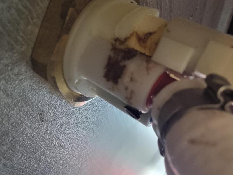

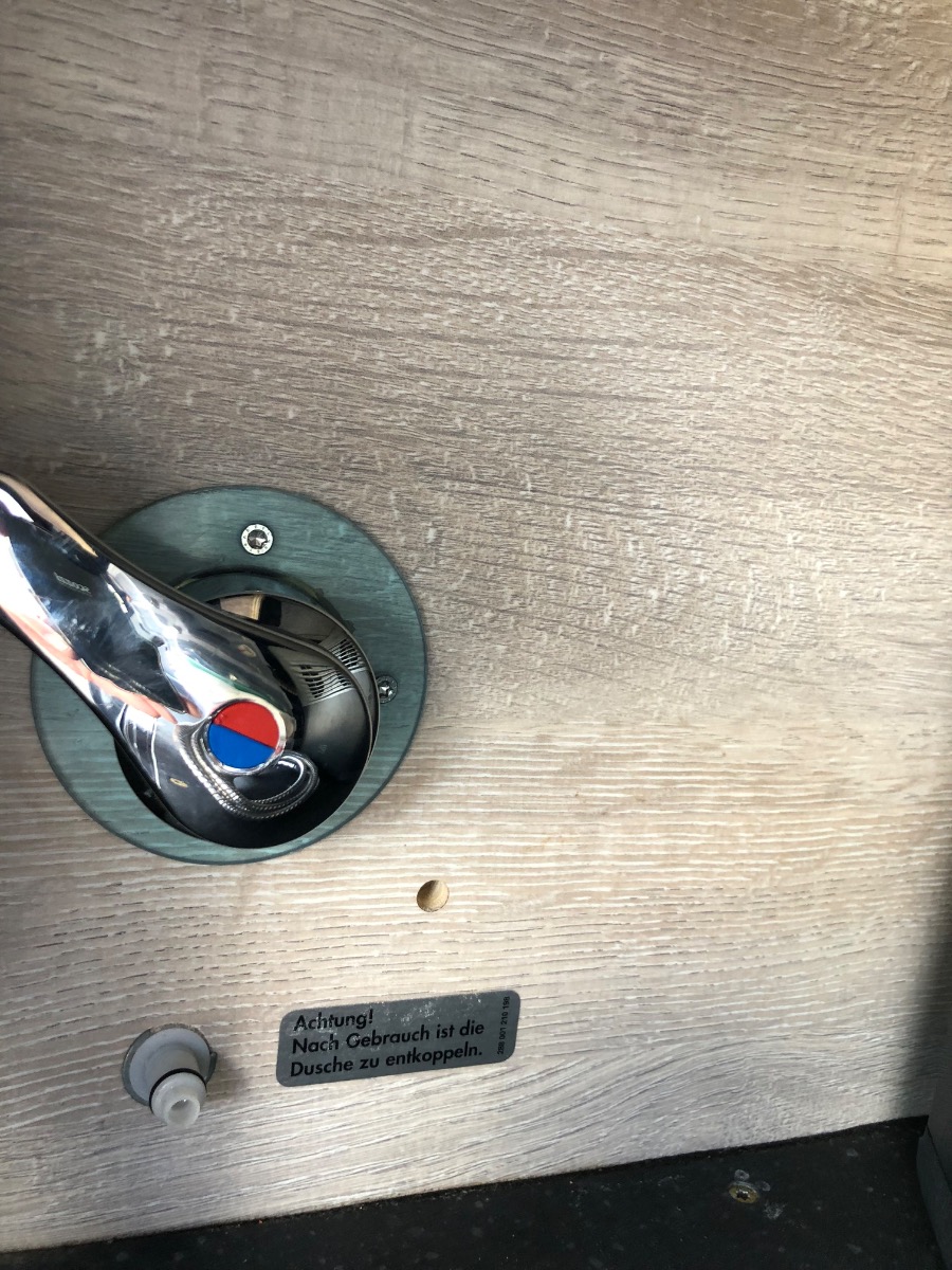

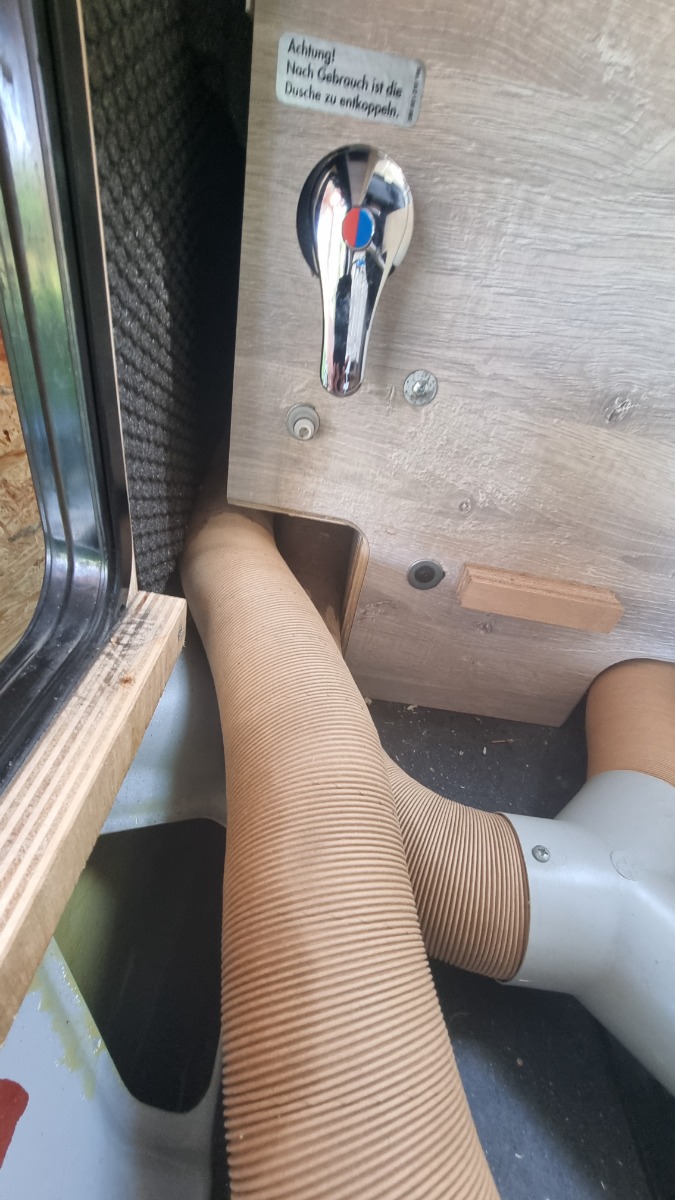

Liebe Amundsen Fans,
die Aussendusche hat ein Leck und dieses scheint direkt an der Mischbatterie oder dem Ventil, da wo dann der Duschschlauch aufgesteckt wird, zu liegen. Ich habe bereits die Bodenplatten in der Serviceklappe gelöst und konnte das Leck "fühlen" und die Auswirkungen sehen. Die Bodenplatte war sogar schon angeschimmelt, aber ich habe nicht herausgefunden, wie man nun an die Mischbatterien von hinten rankommt. Die Mischbatterie und der Auslass sind ja in der Wand der Sitzbank verbaut, aber die Stelle ist einfach nicht einsehbar.
Die Lage der Anschlüsse ist offenbar genau in dem Tunnel für den Auslass der Heizung. Und hier stellt sich nun die Frage, die mir bisher - auch der "Fachhändler" nicht- beantworten konnte.
Wie kommt man da ran? Es kann doch nicht sein, dass man die gesamte Sitzbank auseinandernehmen muss.
Ist vielleicht das Lösen der Seitenverkleidung hinter der Sitzbank - unter dem Fenster - die Lösung? Darin ist ja auch der Heizungstunnel ausgeformt.
Hat jemand Erfahrung damit? Ich bin für jeden Tipp dankbar.
Vielen Dank für eure Unterstützung.
Pete

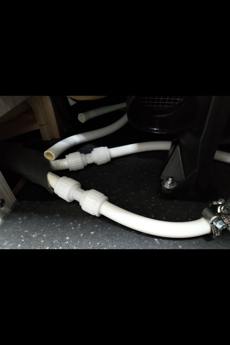

Hallo Pete,

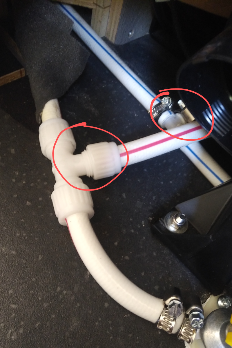

ich kann Dir leider nicht sagen wie Du an die Mischbatterie ran kommst, denn obwohl ich ja schon vielauseinandergeschraubt habe, habe ich sie noch nie gesehen.
Ich habe die Außendusche vorsorglich vom wasser getrennt, als ich wegen Undichtigkeiten an den Schlauchverbindungen gearbeitet habe:
Vielleicht könnte das ja eine Lösung für Dich sein...

Hallo Pete,
ich hoffe Du findest einen Zugang zur Mischbatterie! Zu wissen wie man da ran kommt wäre interessant.

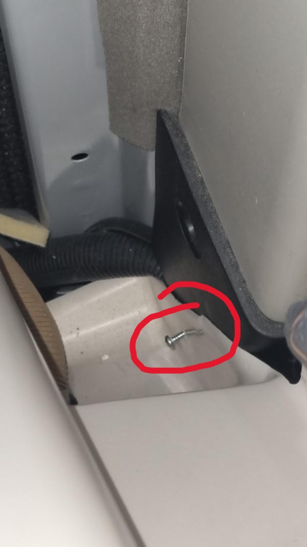

Auf Deinem Foto ist mir eine Verfärbung an dem Aussenstaufach aufgefallen:
Bei uns war das auch so, allerdings viel schlimmer:
www.westfalia-fan.de/forum/amundsen/2593...aussenstaufach#14088
Behalte das besser im Auge...

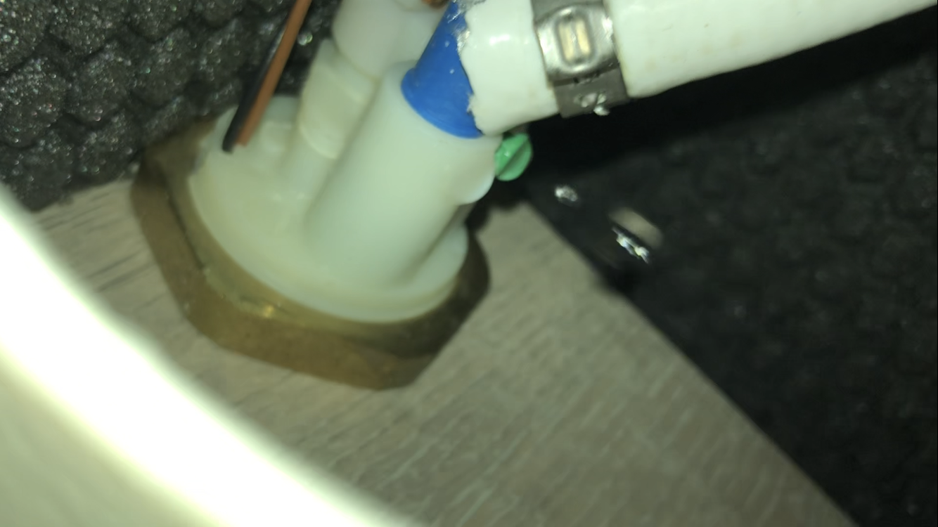

Hallo Pete,

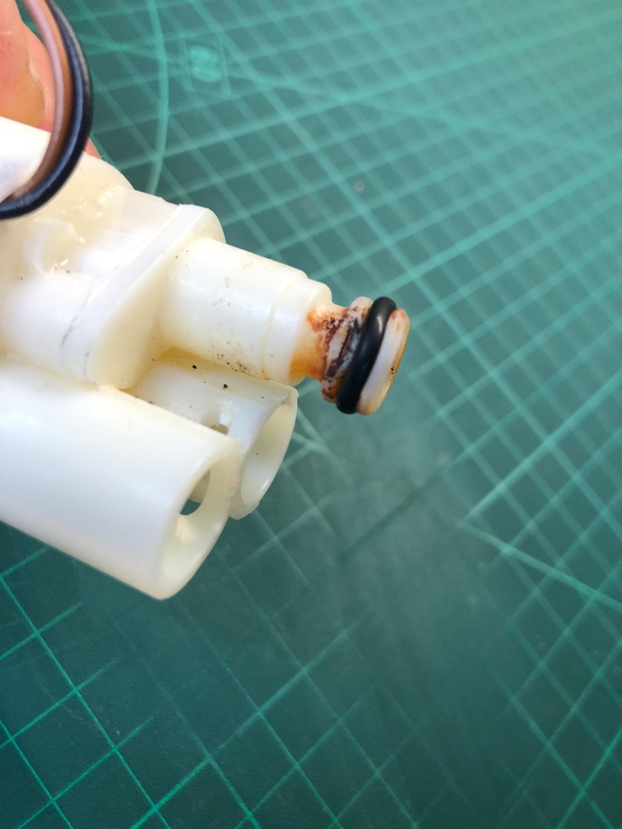

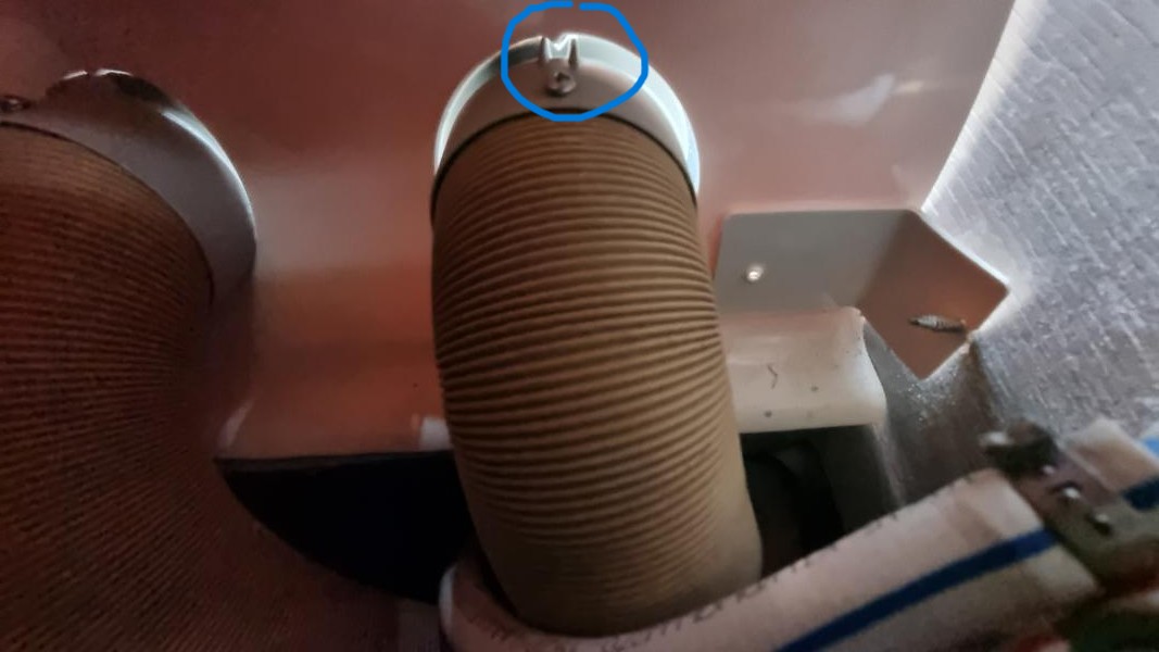

bei meinem Amundsen BJ 21 hat es auch gerade innen an der Mischbatterie der Außendusche geleckt. Zugang bekam ich von innen nach Demontage der Blende, wo die beiden Heizungsdüsen sind. Siehe Fotos.
Nach Demontage habe ich die Ursache gefunden: Der Stift zur Sicherung des Anschlusses zur Dusche wurde fehlerhaft montiert (einfach reingeprügelt und der Kunststoff hat sich verformt). Fotos anbei. Ich war nach der Entdeckung begeistert über die penible und professionelle Fertigung bei Westfalia!!! Die Montage der Mischbatterie ist alles andere als wartungsfreundlich!!!! Daher habe ich nach Demnontage ein größeres Loch gebohrt und die Mischbatterie auf einer kleinen runden Platte aus Plexiglas montiert. Jetzt kann man sie einfach von außen checken und ggfs. tauschen, ohne sich "einen abzubrechen". Den Defekt habe ich gereinigt und mit reichlich PVC-Kleber abgedichtet. Das ist jetzt dicht, eventuell tausche ich die Mischbatterie noch später.
Vielleicht hilft das hier etwas. Dir noch viele schöne Erlebnisse mit dem Camper!
Thomas

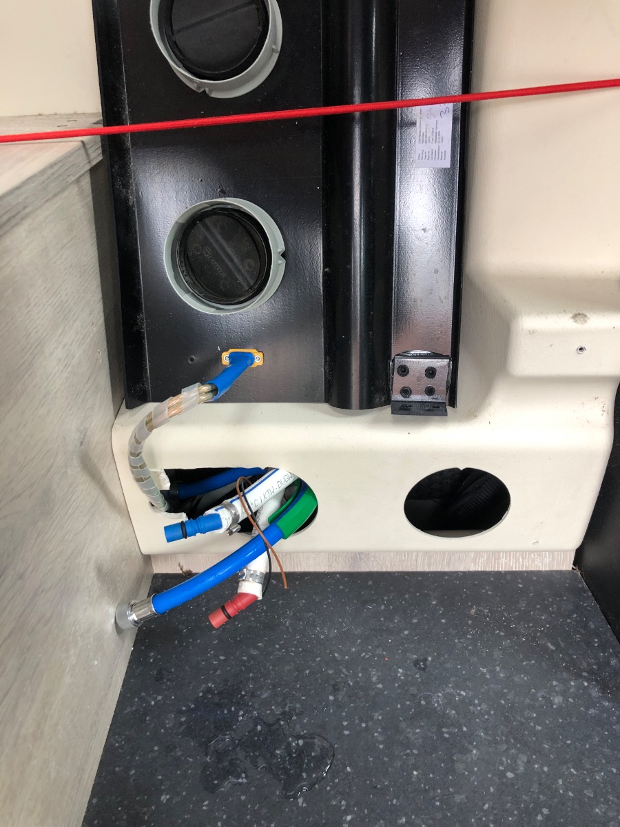

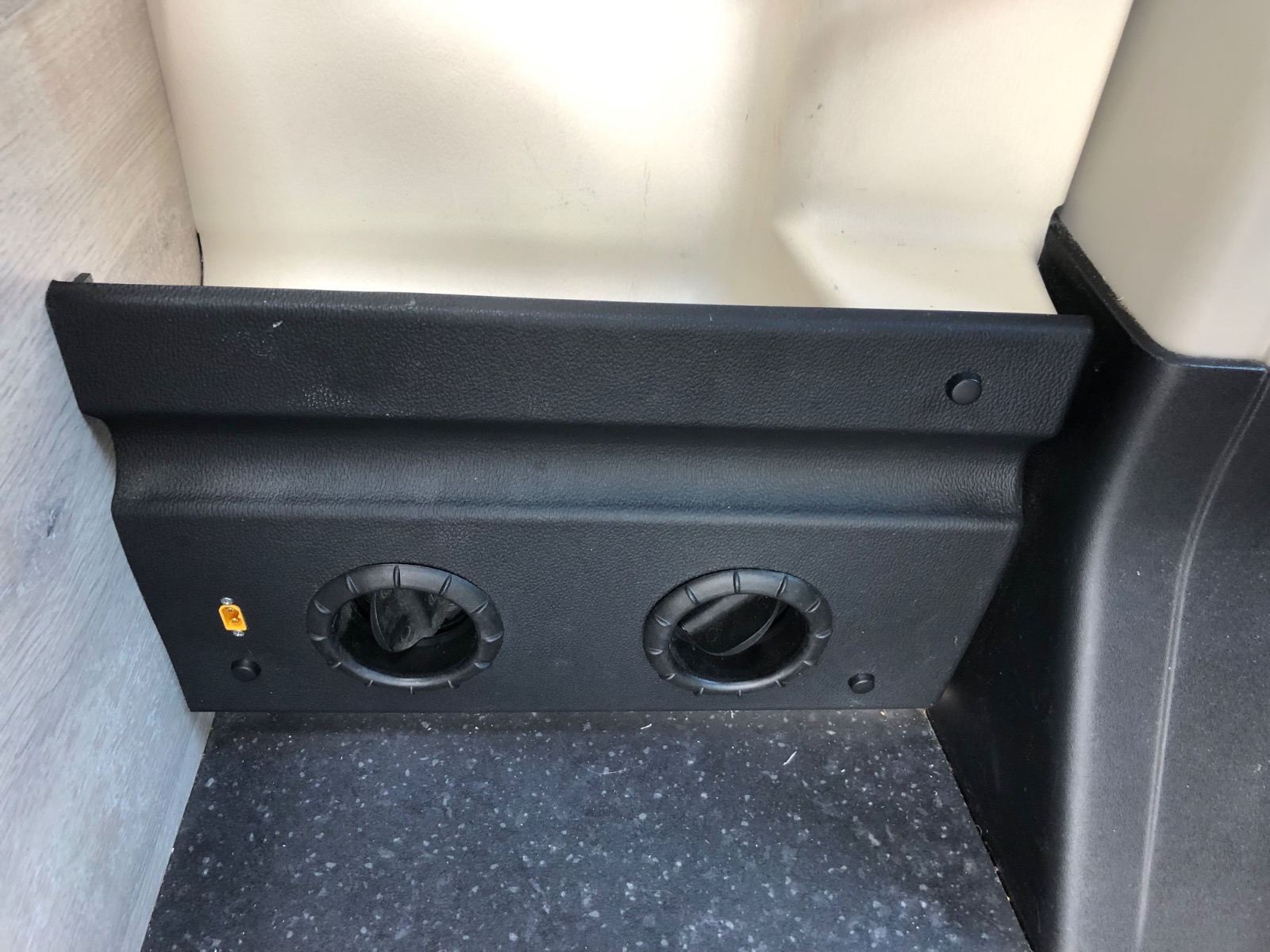

vielen Dank für deine ausführliche Info. Leider sieht es hinter meiner schwarzen Blende etwas anders aus. Darum vermute ich, dass die gesamte Seitenverkleidung ab muss. Zum Glück ist sie geteilt... so sieht es zumindest aus.
Aber nun habe ich immerhin schon mal gesehen, was mich dahinter erwartet 😉. Die Idee mit der Plexiglasplatte klingt nach einer Top-Idee.
Mal sehen was ich daraus machen kann. 😅
Ich werde berichten.

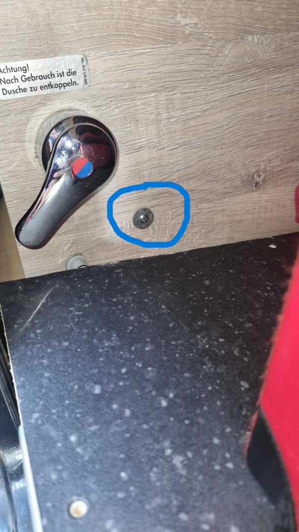

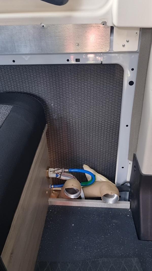

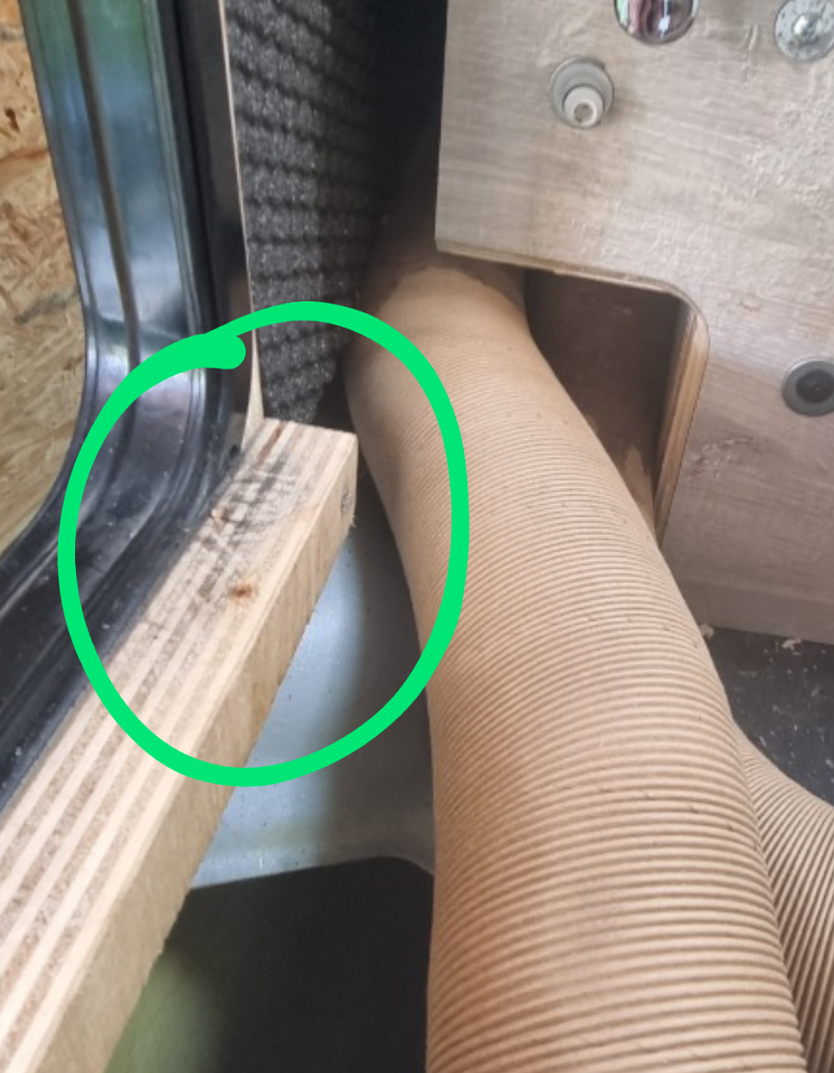

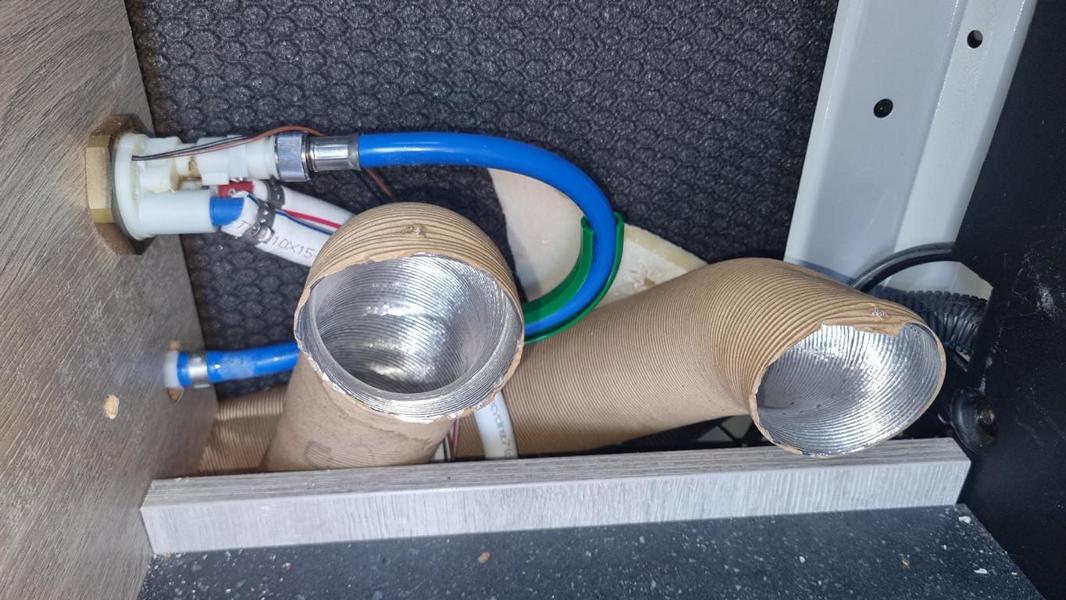

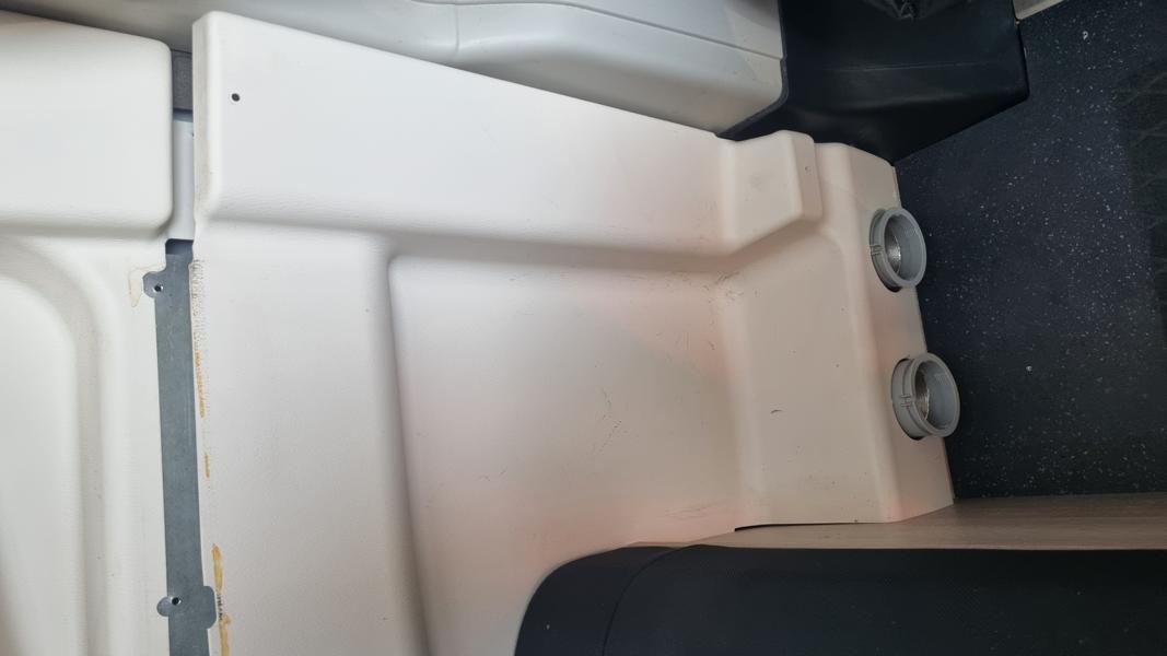

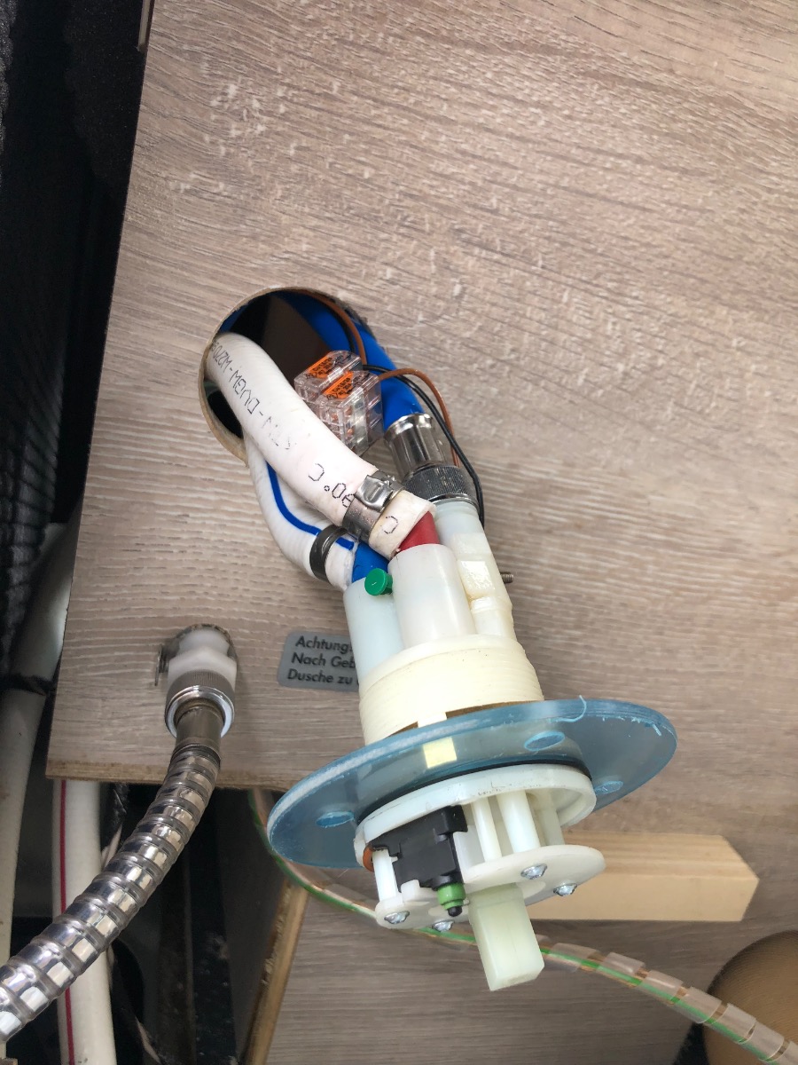

Update - Der Zugang zur Mischbatterie ist gefunden.
Die Vermutung war richtig - die Seitenverkleidung muss ab. Dafür zunächst die Tischleiste abschrauben und die Schrauben in der Verkleidung lösen - bei mir war noch eine am Holm.
Die Verkleidung war dann oben noch mit Doppelklebeband verklebt, aber mit etwas Gefühl und Kraft kann man die Verkleidung dann von der Karosserie lösen und dann schon mal einen ersten Blick dahinter werfen.

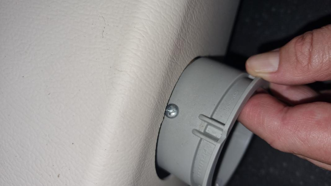

Dann habe ich entdeckt, dass die Verkleidung unten von Innen nochmal am Holm verschraut und von der Seite der Serviceklappe auch nochmal verschraubt war.
Dann noch die Heizungsschläuche abschrauben und auch diese waren noch einmal mit den Auslassrohren verschraubt. Hat man diese zwei Schrauben gelöst, kann man die Verkleidung abnehmen und hat freien Zugang zur Mischbatterierückseite.
Jetzt kann der Caravanhändler frei arbeiten und die Mischbatterie tauschen. Das überlasse lieber einem Fachbetrieb.

Hallo Gabi,
mein Amundsen ist BJ 2019, und da konnte ich die Rückenlehnen einfach von unten so hochklappen, dass ich die letzte Schraube der Tischschiene gut erreichen konnte. Die Rückenlehne war nur mit Klettbändern an der Rückkonstruktion befestigt und hat unten in der Mitte auch ein Griffband zum hochziehen, da wo auch das für die Sitzfläche ist. Man könnte auch die Kopfstützen abnehmen und die Rücklehnen dann ganz abnehmen, aber um die eine Schraube der Tischleiste zu lösen die sich hinter der Rückenlehne versteckt hatte, ging es auch ohne komplett abnehmen. Ansonsten ist die Seitenverkleidung relativ einfach rauszunehmen nachdem das Klebeband gelöst ist, da es ansonsten sehr genau rund um die Sitzbank angepasst ist. Bin gespannt wie der Rückbau gelingt, ich vermute, dass wird etwas hakelig rund um die Heizungsrohre.
Petra
