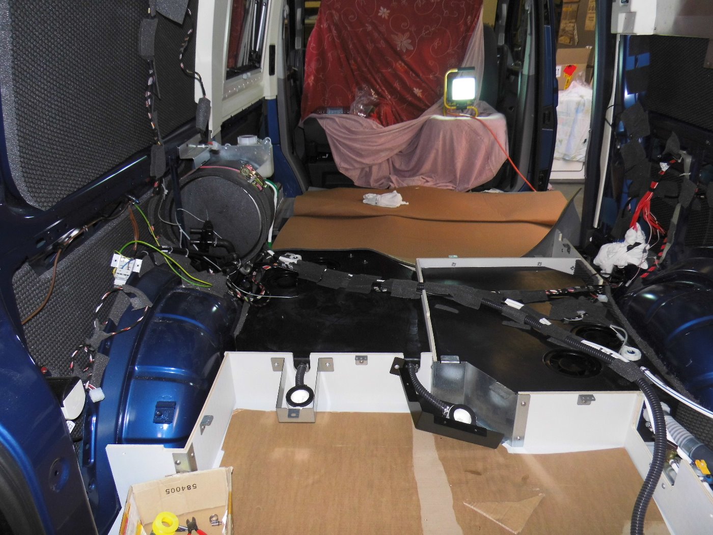

- Undichtigkeit des Frischwasser-Einfüllstutzen (hoffentlich auch Einzelfall): wurde durch Westfalia fachmännisch abgedichtet und die durchnässte Möbelhölzer erneuert (fast Kommpletausbau siehe Anhang)

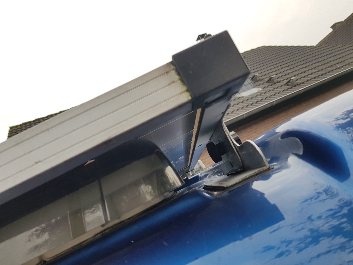

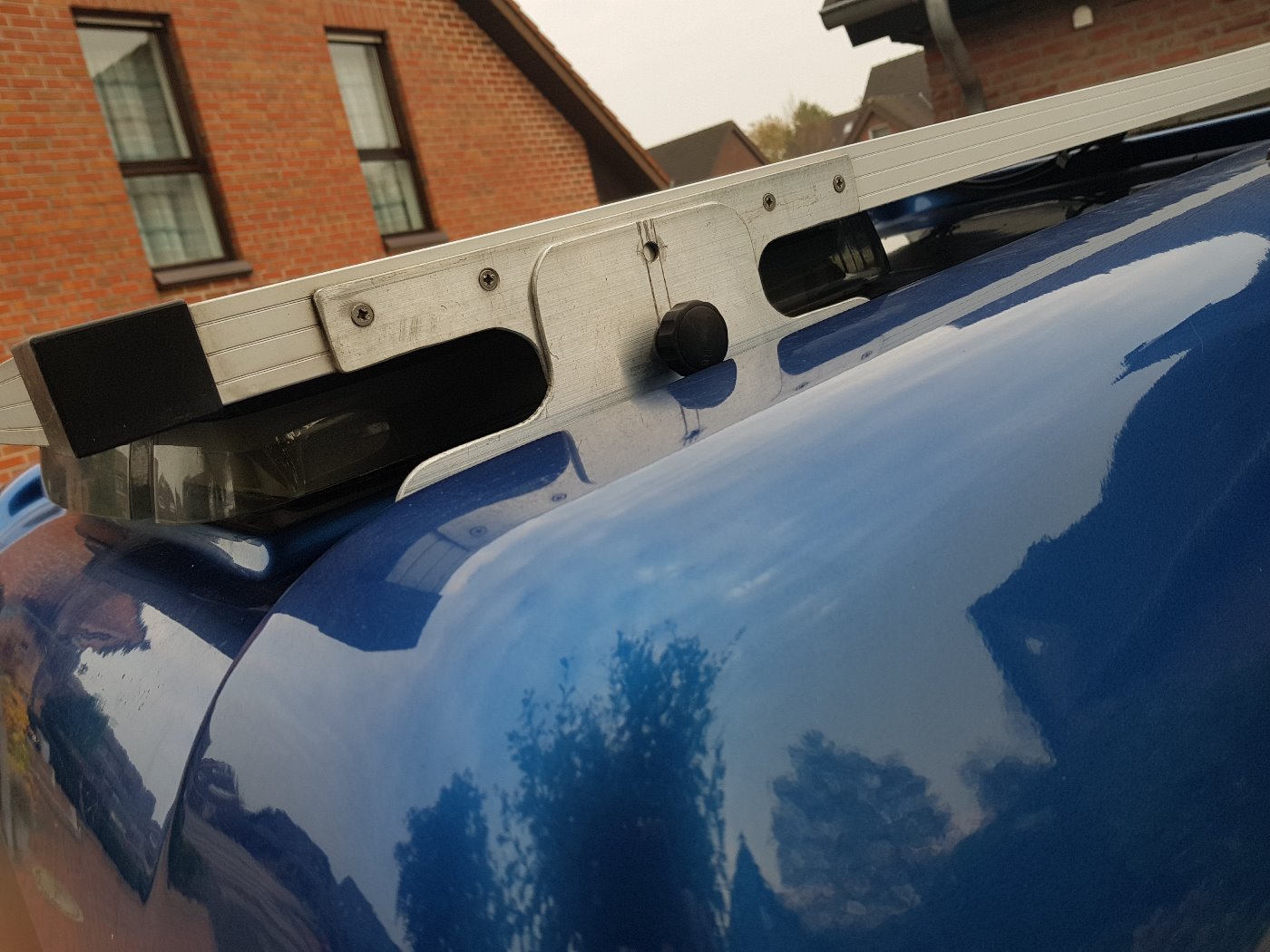

- Installation Solarpanel: Von der Firma Offgridtec 150W (134x67x3,5cm) passt genau hinter der großen Dachluke und über die Dachluke im Bad. Vorne mit 3 Scharnieren befestigt und hinten höhenverstellbar damit auch die Bad-Dachluke ein wenig geöffnet werden kann. (Regler Votronic MPP250)

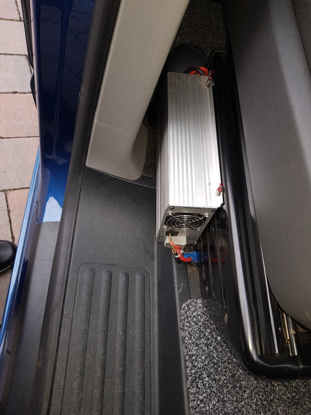

- Zweite Boardbatterie: Einbau einer weiteren Gelbatterie unter Beifahrersitz mit Ladewandler Votronic VCC1212-25IUoU. Der Wandler musste aus Platzgründen seitlich außen an den Beifahrersitz befestigt werden.

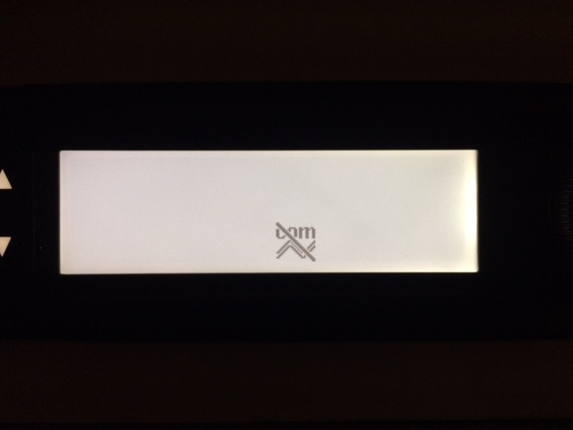

Gestern Abend im Urlaub hatten wir überraschenderweise einen Ausfall unserer zentralen Steuereinheit (auch Kühlschrank ging aus), dabei war ein Symbol zu sehen, dass nicht in der Bedienungsanleitung steht, vielleicht hat Jemand hier auch schon Erfahrung dahingehend gesammelt:
Heute früh war alles wieder wie immer und es funktioniert auch alles tadellos... Der Bus war ans Stromnetz angeschlossen, der FI- Schalter i.O., es ging aber am Steuergerät nichts mehr zu bewegen, das abgebildetes Symbol hat uns stur angeschaut...
Wir würden uns über einen Hinweis freuen, Lutz

Oje und das beim neuen Fahrzeug und ausgerechnet im Urlaub. Sorry, keine Ahnung, würde ich auf Garantie tauschen lassen. Im Cali hatten wir immer eine zweite Camperunit dabei. Braucht man das jetzt auch schon bei Westfalia? Man ist ja echt aufgeschmissen sonst. Ersatzpumpe werden wir uns wohl auch mal anschaffen.

Jetzt haben wir von Westfalen die Info bekommen, dass dies ein Systemabsturz der Steuereinheit war. Als anschließend alles wieder o.k. war, zeigte das Gerät "unsere Außenwunschtemperatur" von 26°C an, die reale war aber (leider 10°C weniger). Nach Bedienen des Hauptschalters ist das Gerät wie bei einem Reset sozusagen wieder mit normaler Anzeige laufend. Warum dies passierte, wissen wir nicht.

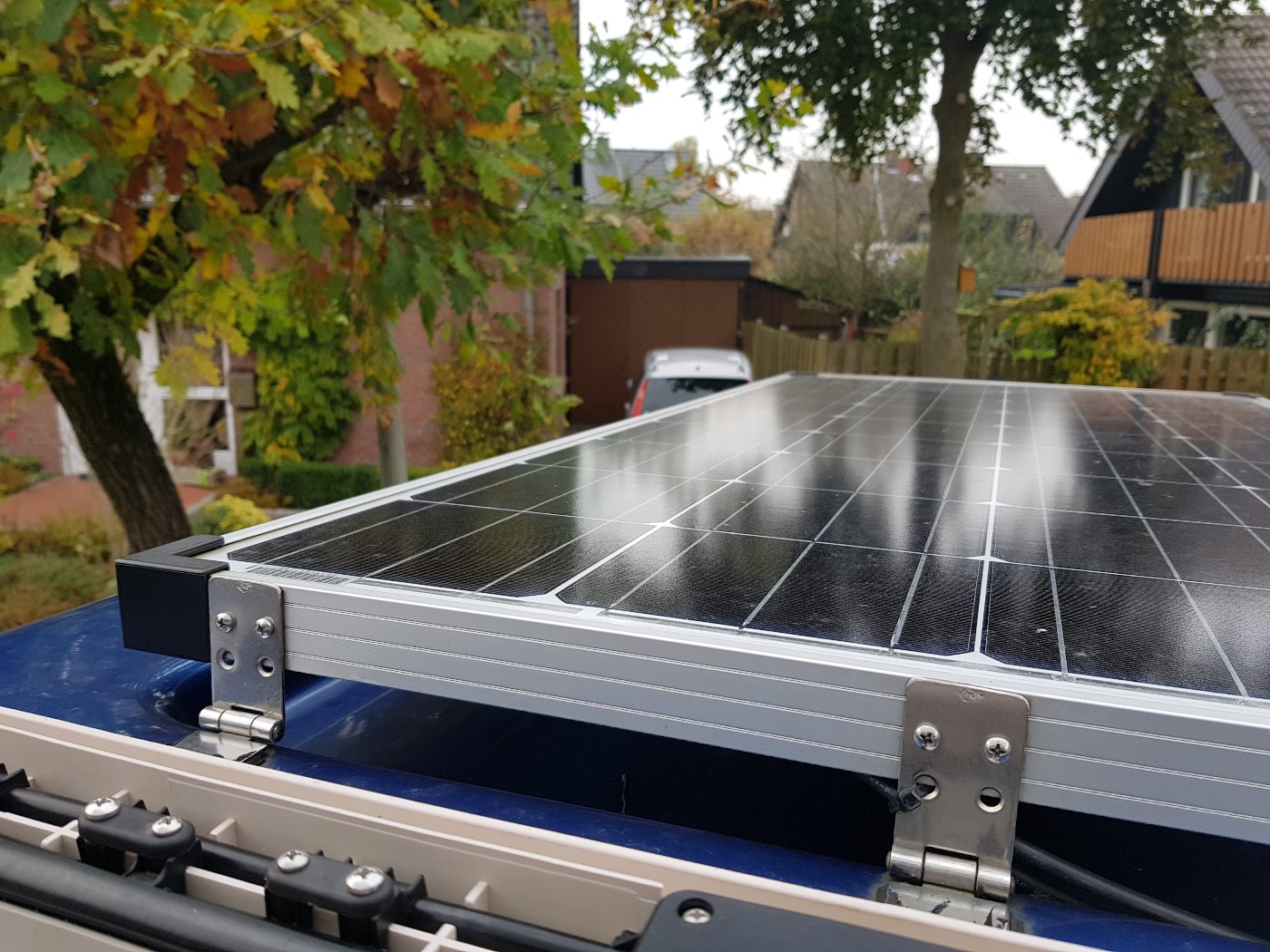

- Installation Solarpanel: Von der Firma Offgridtec 150W (134x67x3,5cm) passt genau hinter der großen Dachluke und über die Dachluke im Bad. Vorne mit 3 Scharnieren Edelstahl befestigt und hinten höhenverstellbar damit auch die Bad-Dachluke ein wenig geöffnet werden kann. Verklebung wird mit Sikaflex unter Berücksichtigung der Verarbeitungshinweise gemacht. Eine zusätzliche Verschraubung wird nicht empfohlen.

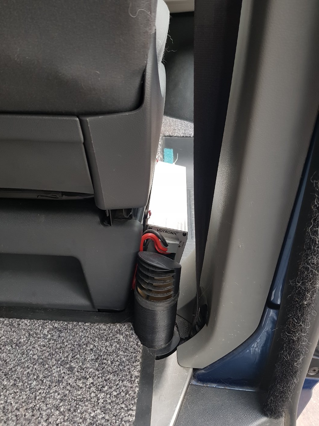

- Einbau Ladewandler (Lade-Booster) Votronic VCC1212-25IUoU. Der Wandler musste aus Platzgründen seitlich außen an den Beifahrersitz befestigt werden. Der Booster ersetzt das Trennrelais, welches sich unter dem Fahrersitz befindet.

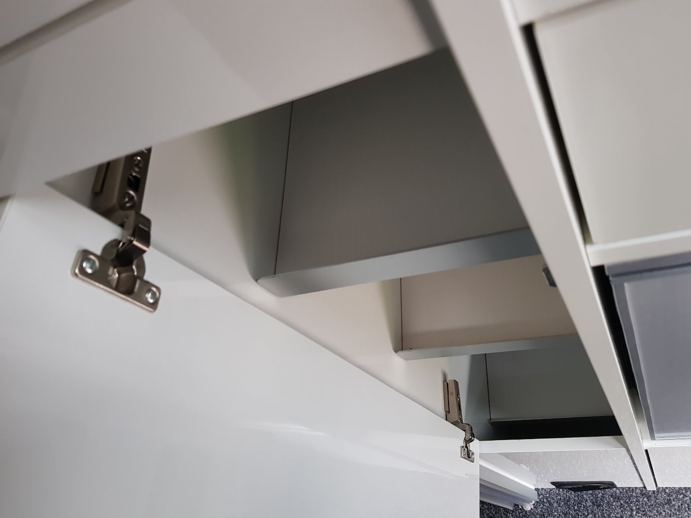

- Kleiderschrank: Drei herausnehmbare Regalbretter mit Alukante, wobei das untere zur Beladung des Bodens hochklappbar ist.

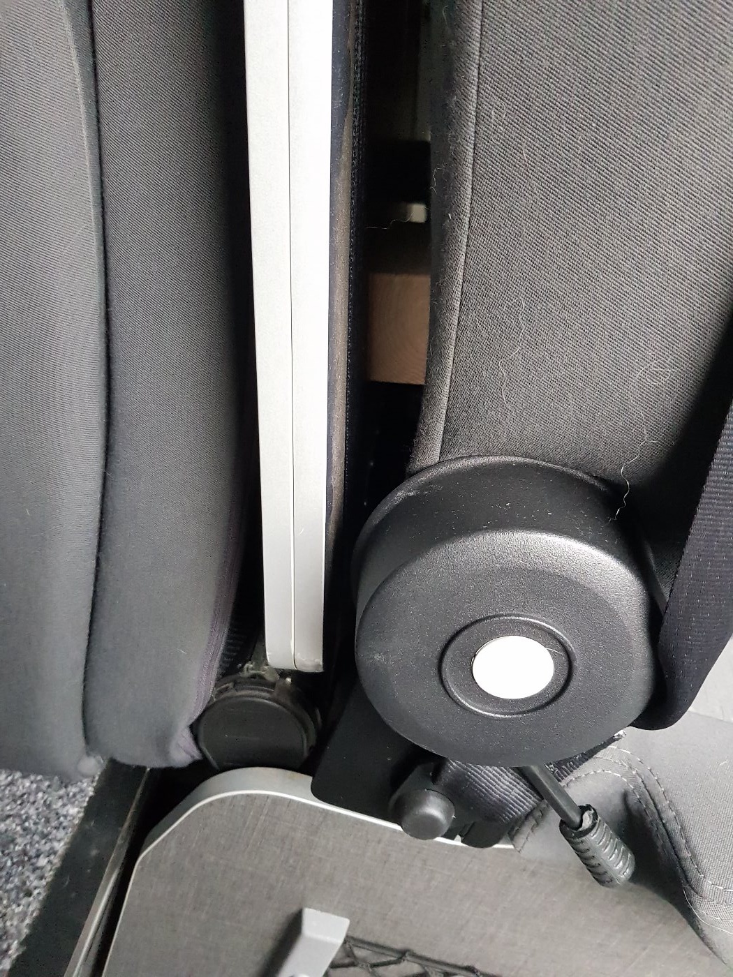

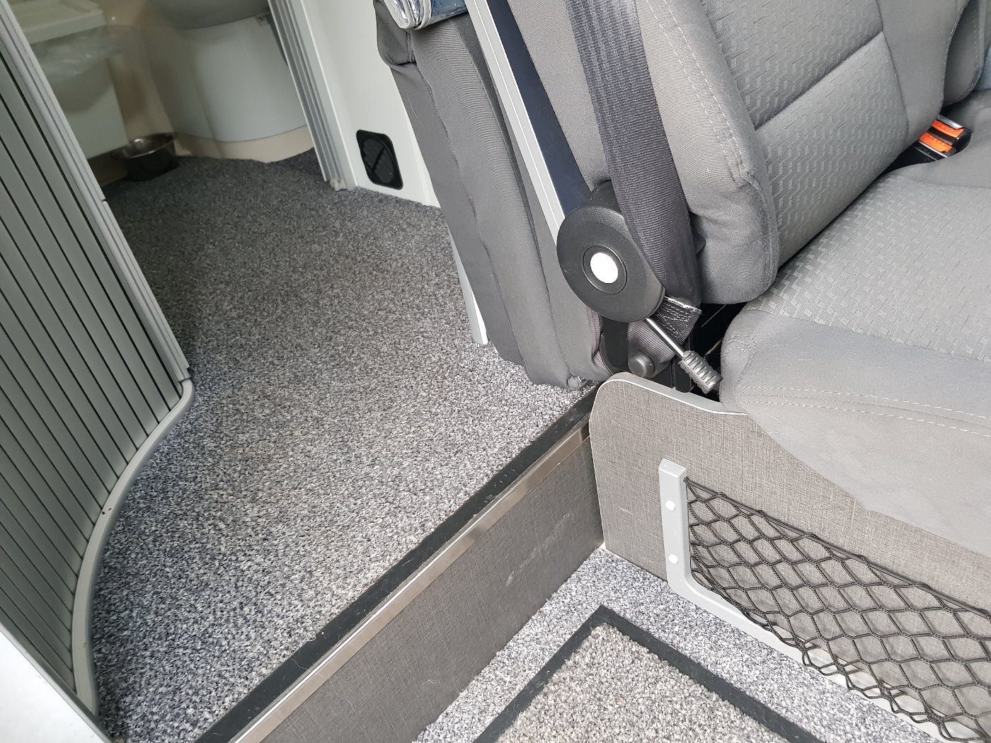

- Modifikation des unteren Bettes: Anstelle des Fußpedals zur Entriegelung wurde ein Handhebel an der Außenseite mit einer massiven Schelle an der Entriegelungsachse der Rückenlehne befestigt und die Plastikverschalung entsprechend verkleinert. Der Abstandhalter zwischen Brett und Rückenlehne wurde verkleinert und das Brett etwas verkürzt. Das kleine klappbare Brett für den Vordersitz entfällt und die beiden abnehmbaren Kopfstützen reichen als Erhöhung auf dem Fahrersitz um eine schöne gerade und auch tiefere Schlaffläche zu erhalten. Ferner kann man durch ein weiteres Falten des Schaumstoff tatsächlich die Rückenlehne der Rückbank ganz nach hinten stellen.

Die Solarlösung ist heftig! Verdunkelt das nicht sehr? Und, dadurch wird der Bus noch höher...
Wie hast Du die Dachdurchführung gelöst?
Hast Du den Ladebooster selbst eingebaut? (Hast Du evtl ein paar Tipps bzgl. Stromlaufplan / Anschlüssen? Von Westfalia gibt's ja gar nichts und mir ist u.a. nicht klar, was das bordeigene Ladegerät macht - eigentlich ja mit EBL-Funktionalität / wie es integriert ist...)
Spannend auch die Bilder vom (fast) leeren Bus! :ohmy: Schon aus Neugier, hast Du da noch mehr von???
