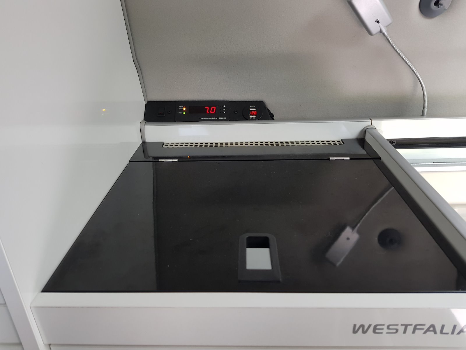

2. Kühlschrank:
Da die Temperaturregelung des Kühlschranks über die Zentralsteuerung nicht zuverlässig war, habe ich eine externe Steuerung mit H-Tronic TSM125 (12V) in eine kleinen Konsole eingebaut (zusätzlich mit einer schaltbaren USB-Ladebuchse). Eingeschaltet wird der Kühlschrank über einen Schalter. Die eingestellten Werte für die Hysterese (Min 5Grad - Max7 Grad) bleiben gespeichert! Im eingeschaltet Zustand wird die aktuelle Kühltemperatur angezeigt. Die Anschlüsse für die Verkabelung an den Kompressor BD35F von Danfoss ist ganz einfach: Elektronik-Stecker von den 3 Anschlüssen C, P und T abziehen, C und P verbinden. An den Anschlüssen C und T wird der Temperaturschalter TSM125 angeschlossen. Das Anschlußkabel + an den BDF35F wird über einen Schalter geführt. Mit diesem Schalter wird auch der TSM125 eingeschaltet.

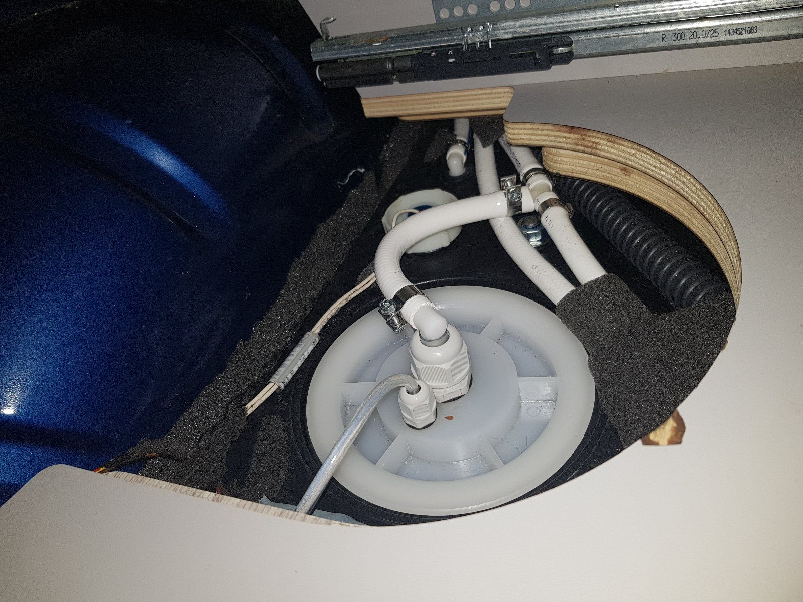

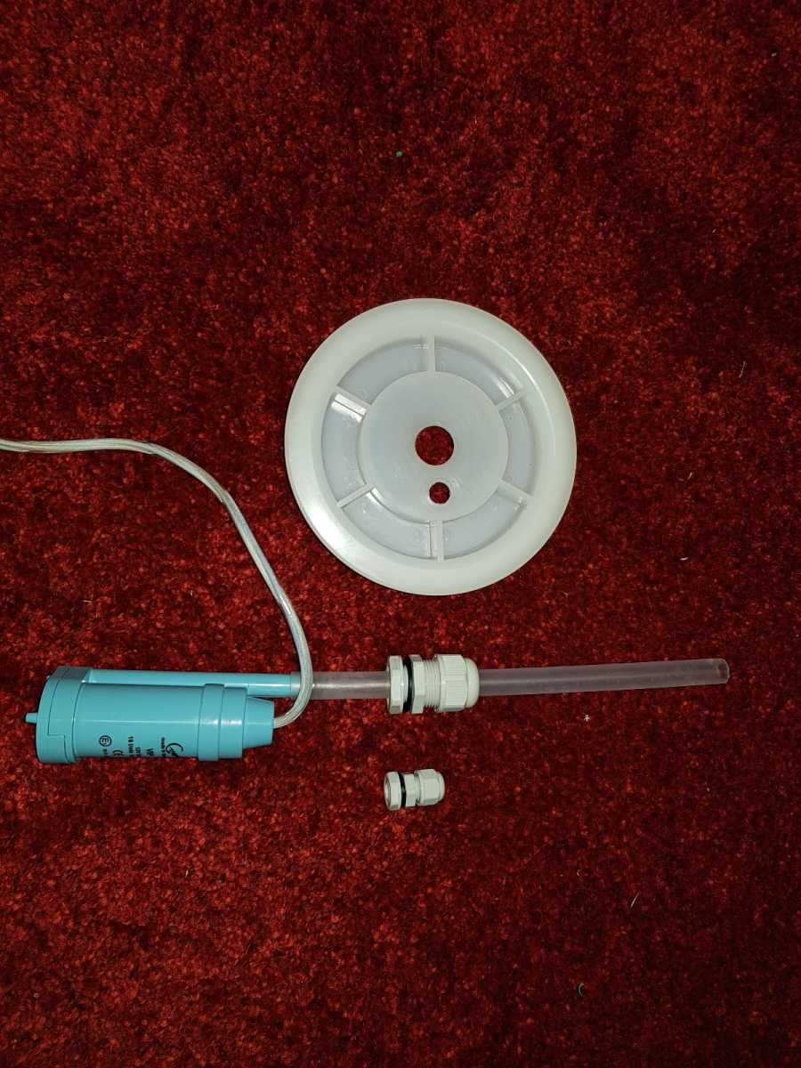

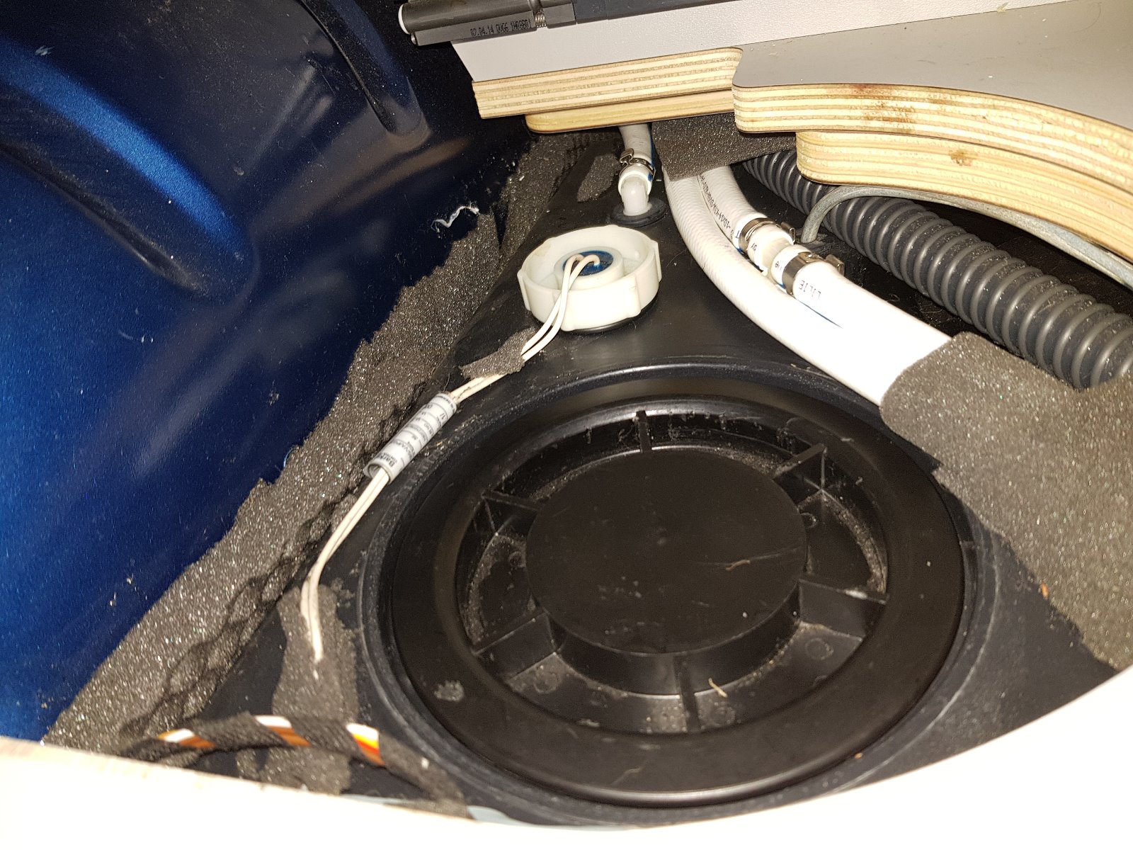

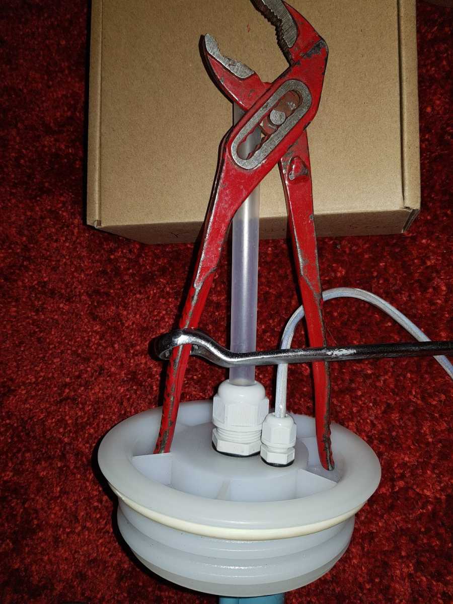

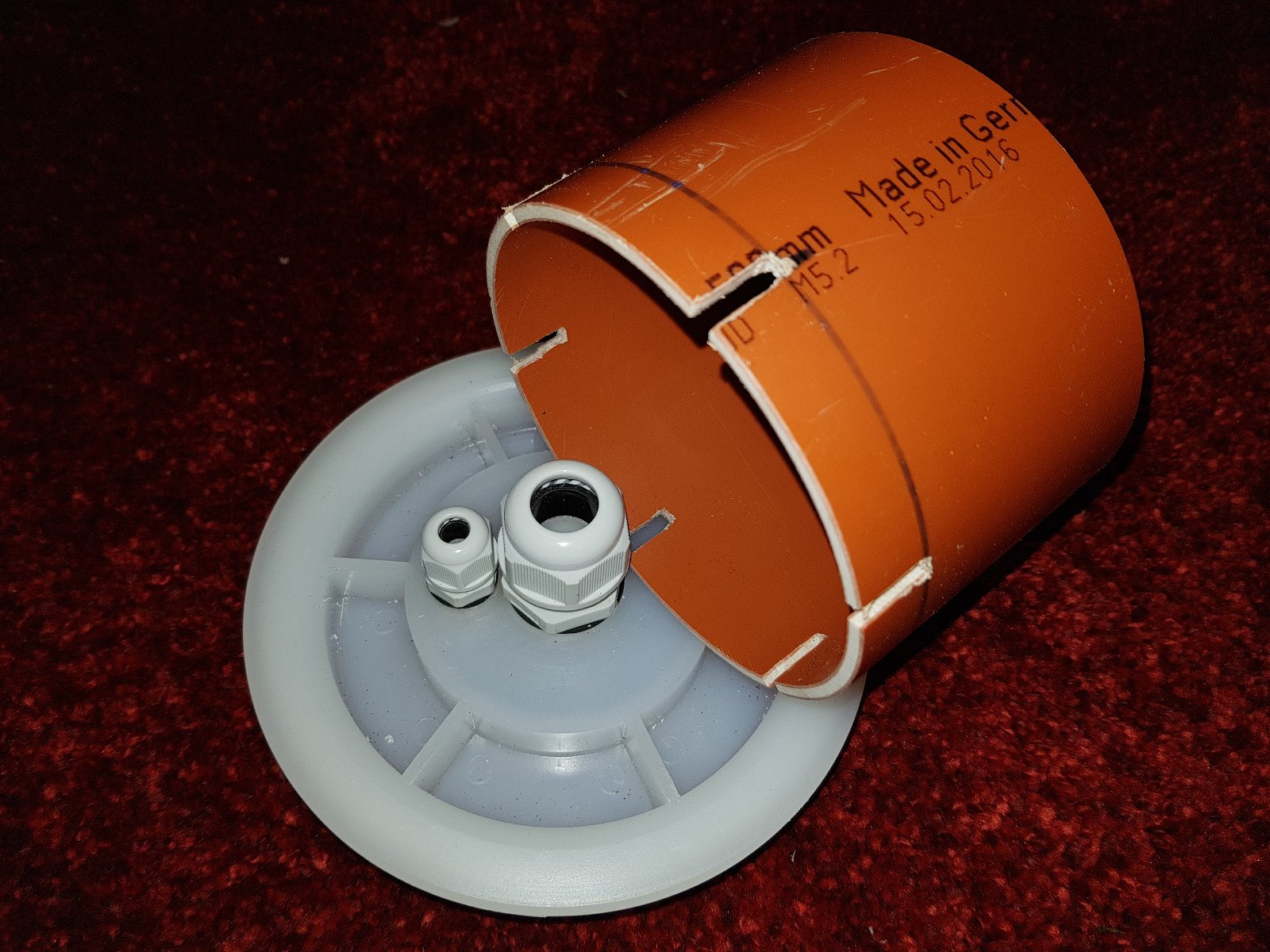

3. Trinkwasserpumpe:
Der Wechsel der Pumpe ist sehr langwierig und mühsam. Da dies leider wohl öfters notwendig werden wird wurde die Anschlüsse in den Versorgungdeckel verlegt. Die ursprünglichen Durchlässe (Strom und Schlauch) wurden durch einfache
Gummitüllen abgedichtet. Diese nicht mehr benötigten Durchlässe können durch Stopfen oder Edelstahlschrauben abgedichtet werden. Beim Umbau in den Deckel sind wasserdichte Kabeldurchführung verwendet worden.
Tipps zum Öffnen des Tankdeckels siehe Anlage.
