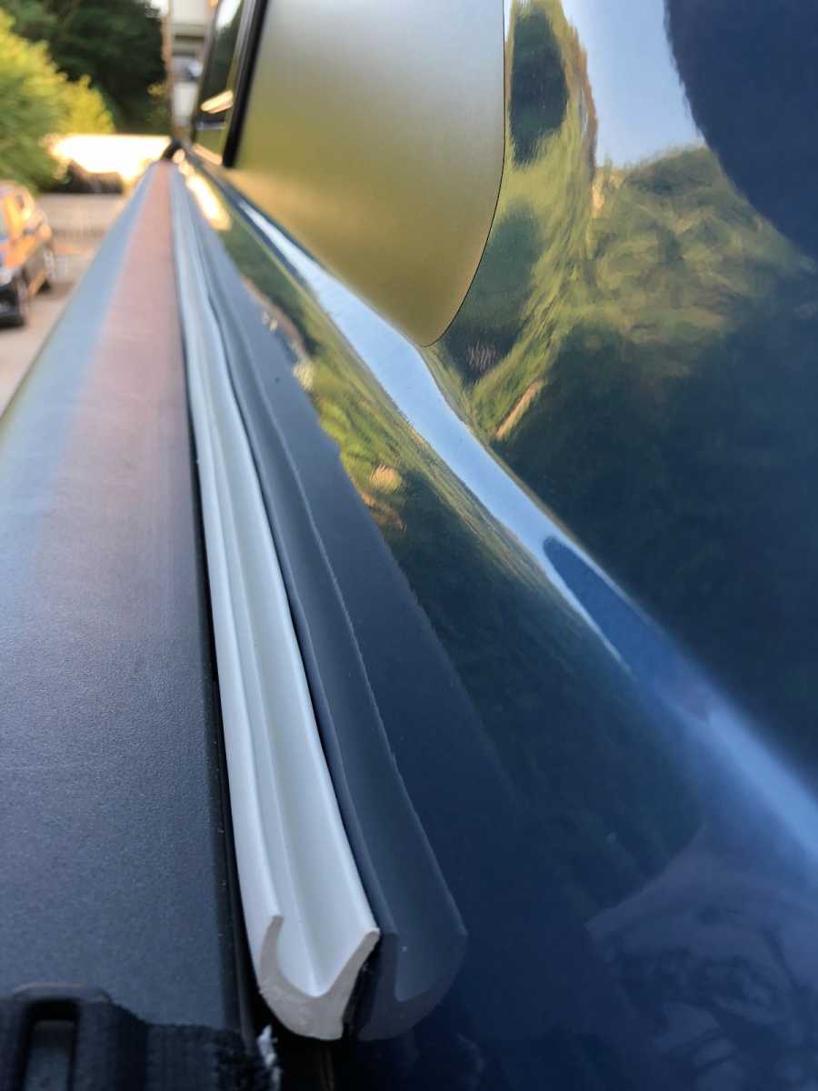

Tom_B antwortete auf Rainguard, Fahrrad-Träger montieren
Posted 31 Juli 2018 20:42 #14
Das Thema Regenwasser hinter der Markise direkt auf die Trittstufe der Schiebetür ist echt nervig. Daher habe ich jetzt von Thule den Omni-Gutter montiert. Praxiserfahrungen stehen noch aus sollte aber in jedem Falle besser als der Serienzustand sein. Leider gibt es den Regenschutz nicht in Schwarz sonder nur in Grau aber Funktion geht hier vor Schönheit. In diesem Sinne,
Grüße vom Tom B)
