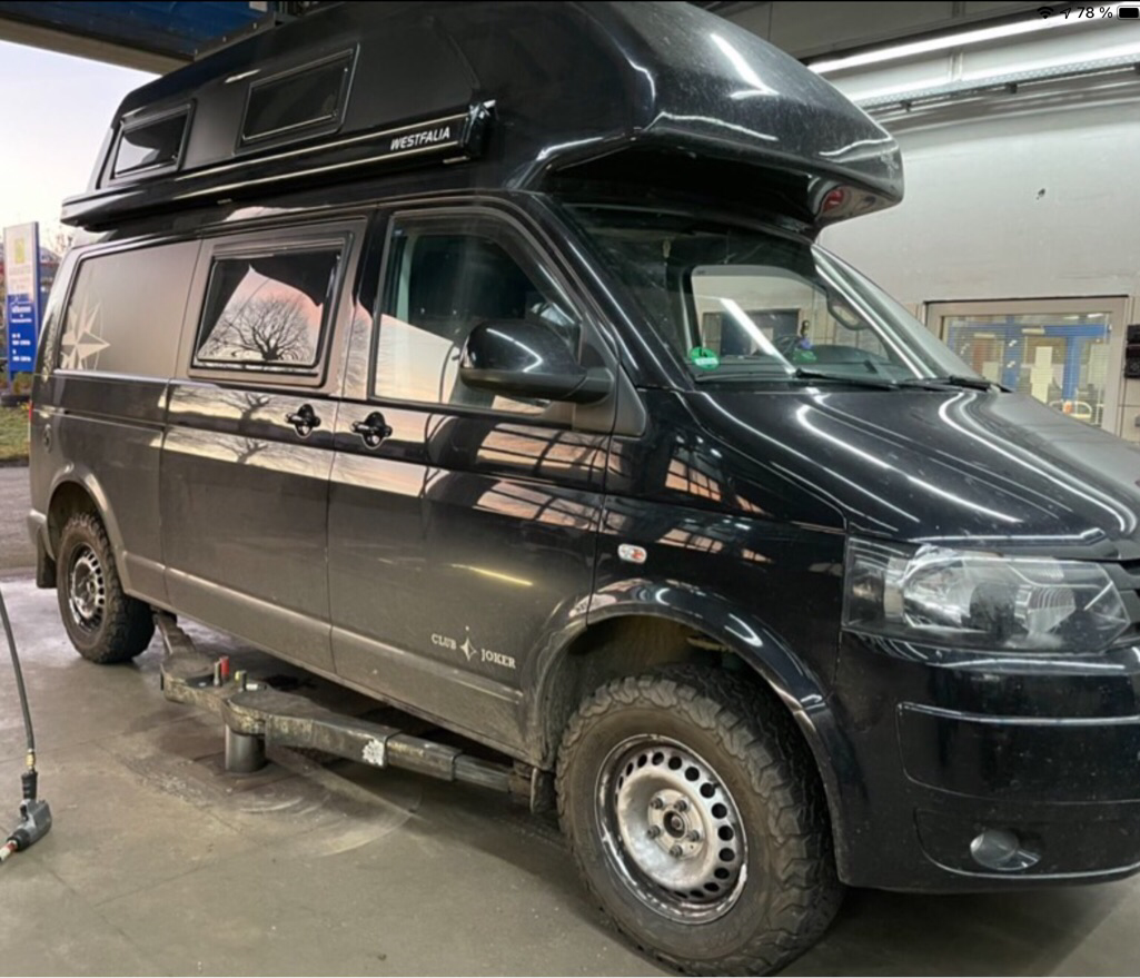

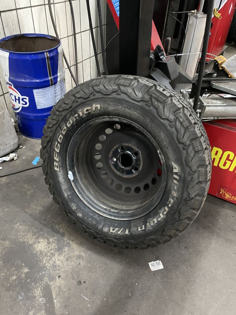

Moin Moin,eigentlich standen ja noch andere Themen an, aber es ergab sich spontan so und mal ganz ehrlich, der äußere Pflegezustand passt doch suuuper, oder? Die erste Fahrt war vielversprechend und ging in die Richtung, die ich mir vorgestellt habe.
Details: Org. VW Felge für 3.2t Chassis (6,5x16 ET52 H2), Reifen ist ein BF Goodrich A/T KO2 235/70R16 mit M+S & Schneeflockenkennzeichnung (die bekannte weiße Schrift ist innen, war mir zu prollig). Tüv-Eintragung kommt die Tage noch und da wird dann auch das Fahrwerk mit eingetragen.

Sieht auf alle Fälle suuper aus. Guter Gesamteindruck, also ein klares gefällt mir. Halte uns bitte auf dem Laufenden, ob Du mit den Reifen zufrieden bist.
Folgende Benutzer bedankten sich: BMAX
Sieht gut aus! Hast du auch höhergelegt oder bist du auf dem Orginalfahrwerk?

ATReifen ohne OWL ist doch langweilig
- Rebellion
- Beiträge: 74
- Dank erhalten: 16
Gerade die weiße Schrift macht ihn doch so erhaben!
von Rebellion
- BMAX
- Beiträge: 166
Hallo Tom, schaust hier:
www.westfalia-fan.de/forum/club-joker/78...tzfedern-erfahrungen

- BMAX
- Beiträge: 166
als wenn ich es gerochen hätte!!
Mit No-OWL habe ich ins Schwarze getroffen
Aber habe ich doch!
Innen
Aber habe ich doch!
Innen
