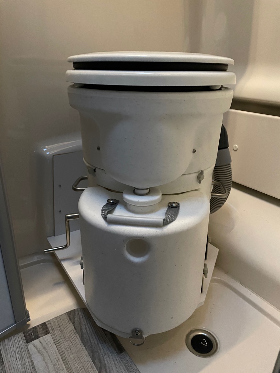

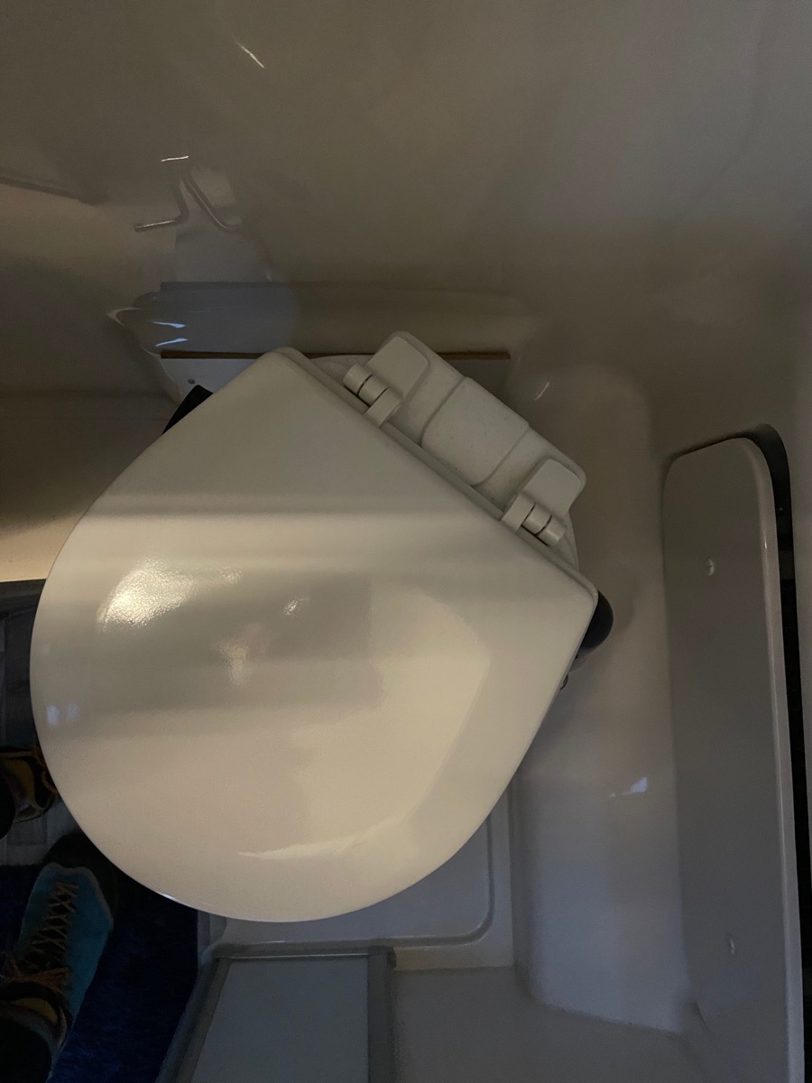

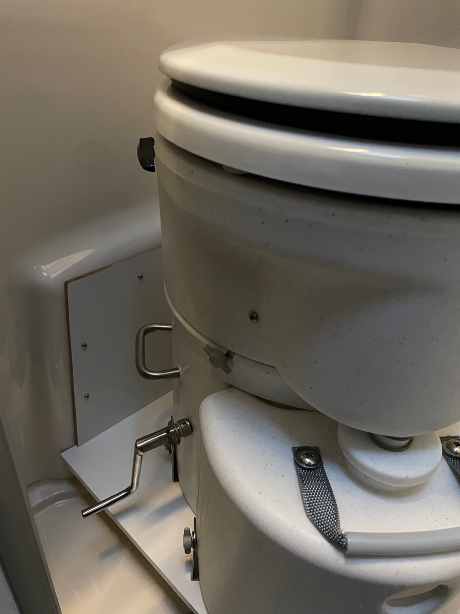

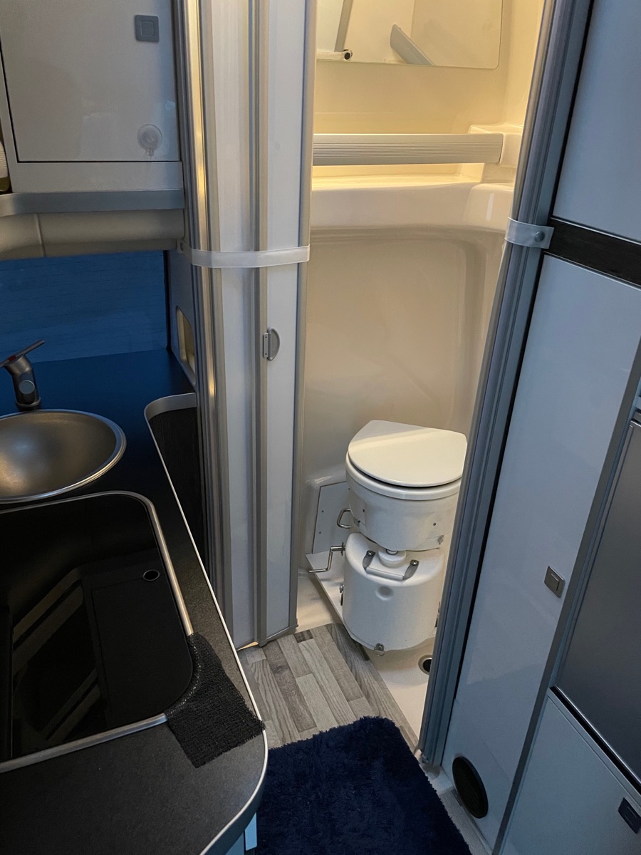

So, der Einbau ist vollzogen!
Ich persönlich bin sehr zufrieden mit dem Ergebnis! Auch die Sitzhöhe fühlt sich sehr gut an, wenn ich auch noch nicht gemessen habe, wie hoch es ist, es kommt aber ein paar cm höher als das Original denke ich, jedoch keinesfalls störend (ich bin 1,73 groß, vielleicht verhält sich das bei kleineren Menschen dann unangenehmer).

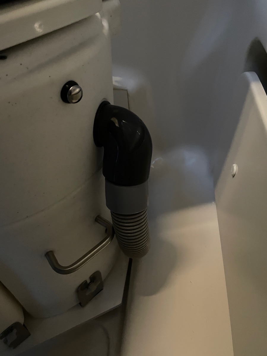

Der Lüfter geht - wie bei den SOG Einbauten - nach unten raus. Das Loch an der Seitenwand der "Duschkabine" wurde doch verkleidet, jedoch nicht explizit mit Silikon o.ä. abgedichtet, da ich eigentlich nicht dort dusche. Es sitzt aber sehr sehr eng, so dass ich auch keine Probleme hätte zur Not da zu duschen. Optisch finde ich es sehr klein und kompakt und wenig störend... trotz der "anderen" Optik. Sicher Geschmackssache.
Die Position ist nun "fest", es ist nicht drehbar wie das Thetford.
Mir gefällt es super.
Ich werde dann auch mal Erfahrungen berichten wenn es eine Weile in Gebrauch war!
Viele Grüße! Lisa
Viele Grüße! Lisa
