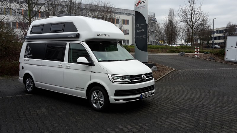

Hallo
Habe gerade gesehen das das im Video mein neuer Bulli ist.
Nach Angebot soll es ein 105 Watt Büttner Panel sein.Da der Platz aber sehr beschränkt ist und die Krümmung des Daches vorne die Montage nicht einfacher macht,kann es sein das es nur ein 70 Watt Panel ist.Kann ich aber klären.
Die Sat Anlage funzt gut,am besten ist aber der Dachlüfter.Habe einen ähnlichen letztes Jahr in meinem Wohnwagen eingebaut und war begeistert.Für die eher nördlichen Länder braucht man keine Klimaanlage im Sonmmer um den durch Sonneneinstrahlung aufgeheizten Wagen innerhalb kurzer Zeit auf fast Aussentemperatur zu bekommen.
Bei weiteren Detailfragen kann ich vielleicht helfen oder Bilder einstellen.
Da die ganzen zusätzlichen Einbauten in der kleinen Kiste nicht einfach sind,bin ich froh das Syro das gemacht hat.
Die haben seit vielen Jahren Erfahrung mit solchen Dingen.
Ich bin begeistert.
Andi
Last Edit:29 Jan. 2018 19:45 von Opa_Andi
Letzte Änderung: 29 Jan. 2018 19:45 von Opa_Andi.
  • ChrisCJ
  • ChrisCJs Avatar Offline
  • Beiträge: 199
  • Dank erhalten: 47
ChrisCJ antwortete auf Solar oder Ladebooster? Und wie...?
Posted 29 Jan. 2018 20:05 #30
Hallo Andi,
erstmal Glückwunsch zum chicen Auto! :woohoo:
Mit den 105W und dann von Büttner wäre ich skeptisch. Aktuell hat Büttner kein 105er Flat im Programm, das 110er ist 1,20m lang und passt damit garantiert nicht. Es wäre super, wenn Du hier ein paar Details hättest!
Schön wäre auch, wenn Du mal ein paar Fotos von der Dachdurchführung innen/außen machen könntest, um eine bessere Idee zu "Wo?" zu haben.
Wo haben die den Solarregler verbaut? Und, wie die Kabelführung dafür realisiert? (Evtl. auch mal ein Foto von "unter den Sitzen"?!)
Welcher Dachlüfter ist drin?
Soviel hübsche Ideen... ;) Da ich noch plane (und ich denke mal, nicht nur ich), könntest Du uns echt helfen!
