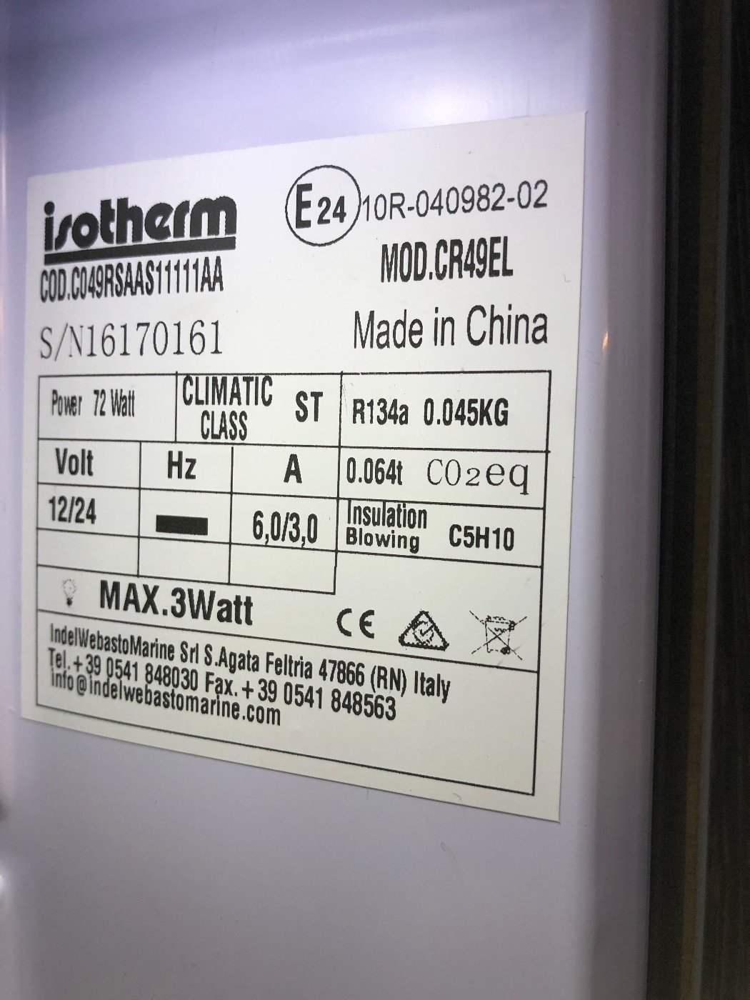

Ich habe mal versucht etwas nachzuforschen:
Fangen wir mit dem einfachen an, dem Kühlschrank. Hier ist ist von Isotherm der CR49 verbaut und in den Unterlagen dir ich beim Kauf mit erhalten habe kann man entnehmen:
5A Istverbrauch bei 12V und Durchchnitsverbrauch von 340W/d bei 25°C. Die Bedienungsanleitung von Westfalia spricht von einer Leistungsaufnahme von 35W.
Hier kommt aber die praktische Einbaulage - gegenüber der Küche und in Standhöhe, zu dem Einbauort direkt über der Heizung entgegen. Aus Erfahrung, einer Übernachtung bei -6°C ohne Kühlschranknutzung, kann ich berichten das bei Heizungnutzung aufgrund der Einbaulage auch im Kühlschrank eine deutliche Erwärmung stattfindet. Die Leistungabnahme bei gleichzeitigem Heizbetrieb dürfte also deutlich höher ausfallen. Vielleich hilft etwas mehr Isolation zwischen Heizung und Kühlschrankboden wie man hinter der Sitzbank sehen kann.

Ok, den Kühlschrank hat meiner auch... Das mit dem Mehrverbrauch da über der laufenden Heizung klingt logisch, aber soviel?
