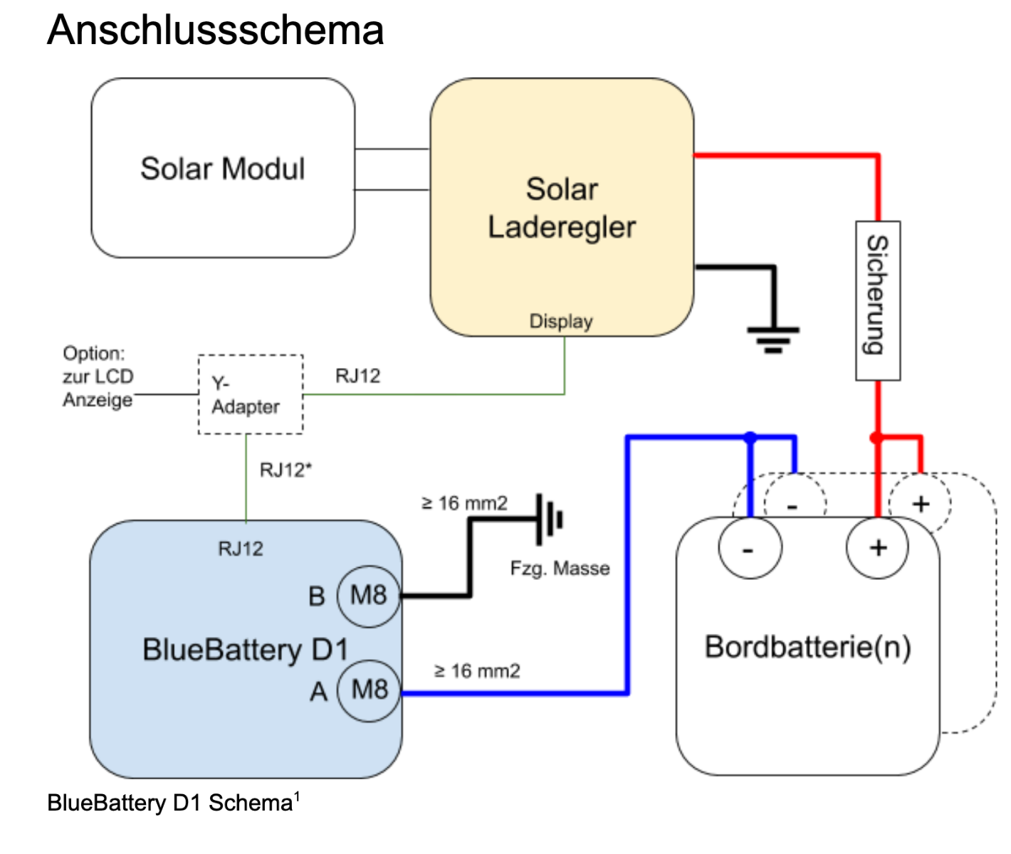

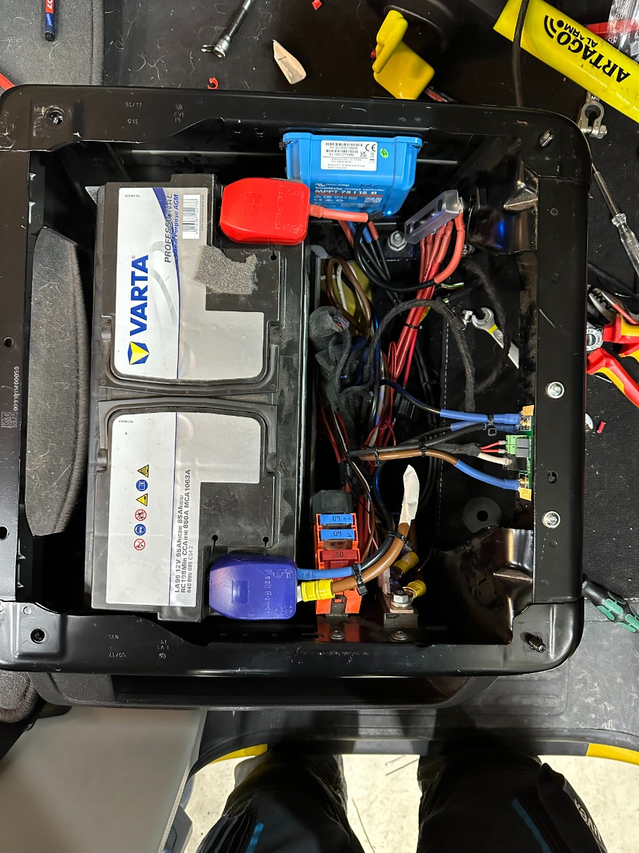

Bei Parallel und in Reihe schalten komme ich leider an meine Grenzen. Es ist folgendermaßen angeschlossen:
Westfalia Shunt: Anschluss beibehalten und nicht verändert.
Fahrzeugmasse -> Westfalia Shunt (Masse) | Westfalia Shunt (Last) -> Minus Batterie 2 (Fahrersitz) bzw. Victron Shunt (Load & Chargers)
Victron Shunt (nach Anleitung für 2 Batterien verkabelt):
Anschluss Battery: -> Minus Batterie 1 (Fahrersitz)
Anschluss Load & Chargers -> Minus Batterie 2 (Beifahrer) + Westfalia Shunt (Last)
Mit meinem Halbwissen würde ich raten, dass es in Reihe geschalten ist - siehe Bild.
VG Stefan

Hallo Stefan,
prima das es jetzt funktioniert, das ist ja das Wichtigste.
Ich bin ja zugegebenermassen auch kein Elektroprofi aber das Victron Anschlussschema mit Load & Chargers + und - finde ich etwas verwirrend. Bei mir war das einfacher da hier einfach die Aussage ist das der Shunt einfach in Reihe vom Minuspol zur Fahrzeugmasse angeschlossen wird (abgesehen von den Steuersignalen)
Da du den Anschluss vom Westfalia Shunt beibehalten und nicht geändert hast, ist der Victron zu diesem Parallel angeschlossen.
Ich habe bei meinem Einbau das Kabel Masseanschluss zu Westfalia Shunt (Masse) aufgetrennt und bin vom Westfalia Shunt (Masse) in meinen Shunt A und von B dann an die Fahrzeugmasse. Sprich meiner hängt in Reihe hinter dem Westfalia Shunt. Das unterscheidet unsere Installationen aber solange alles funktioniert ist es ja gut.

Hab mich leider zu früh gefreut. Ich glaube es liegt daran, dass der Westfalia Shunt bei mir nur eine Batterie sieht.
Im Diagnose Menü wird nach leeren des Fehlerspeichers sofort Fehler 170 angezeigt: Ruhemodus -> Batterie laden über Netzladegerät oder durch Motor laufen lassen.
Ich würde mal im ursprünglichen Thread meiner Ausbauplanung weiter machen - hat an dieser Stelle nichts mehr mit der Batterieladung zu tun, sondern eher einem Fehler in der Verkabelung
Erweiterung Elektrik Club Joker - Westfalia Fan Forum (westfalia-fan.de)
