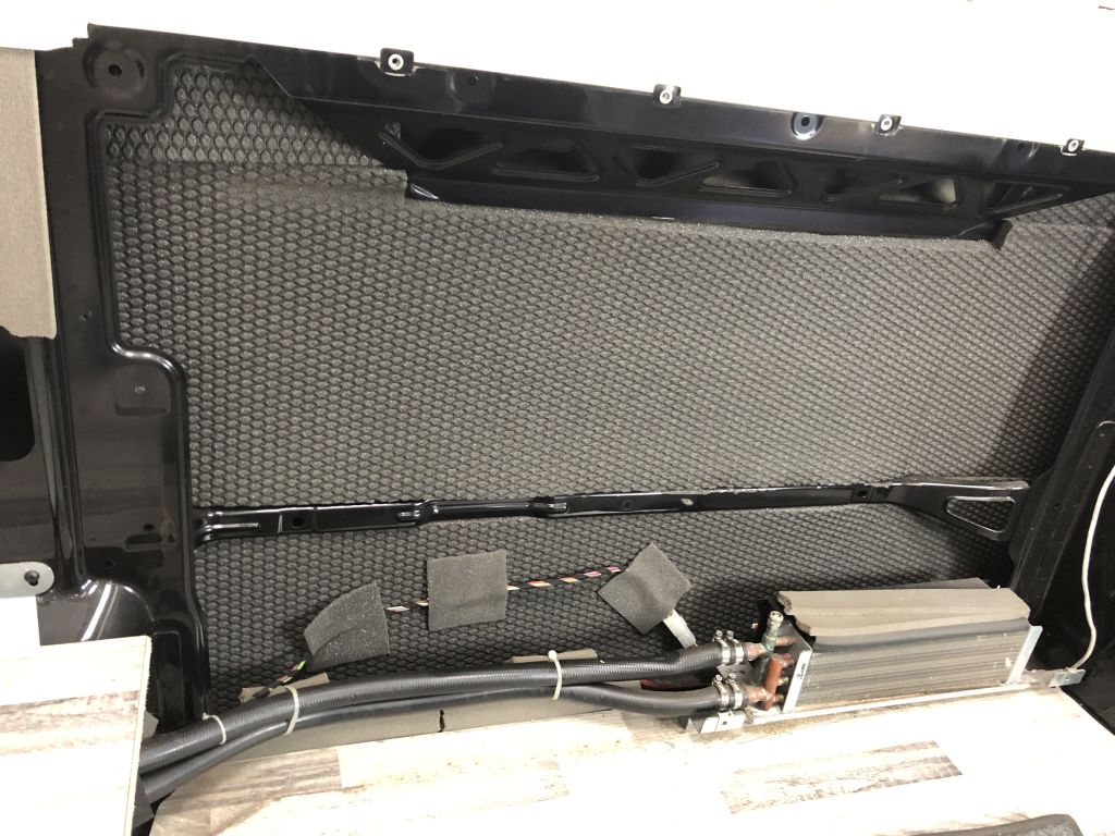

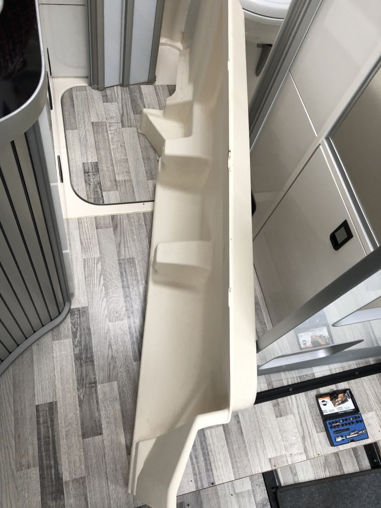

Seitenverkleidung vorn, weg damit
So sieht es dahinter aus

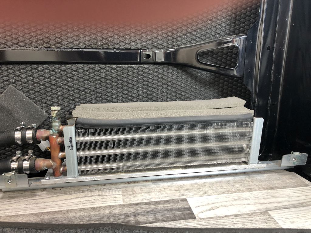

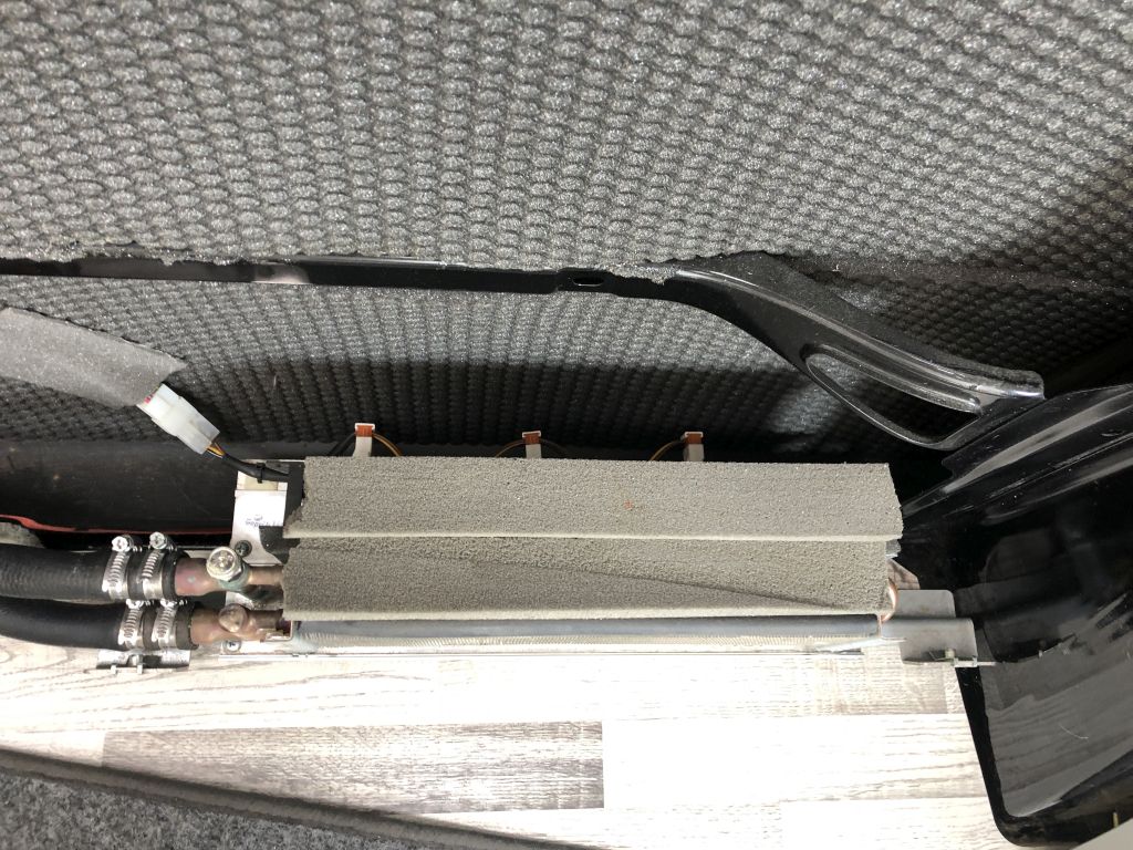

Heizungskonvektor vorn, von vorn
Heizungskonvektor vorn, von oben gut zu sehen die 3 Anschlüsse für die 3 Lüfter

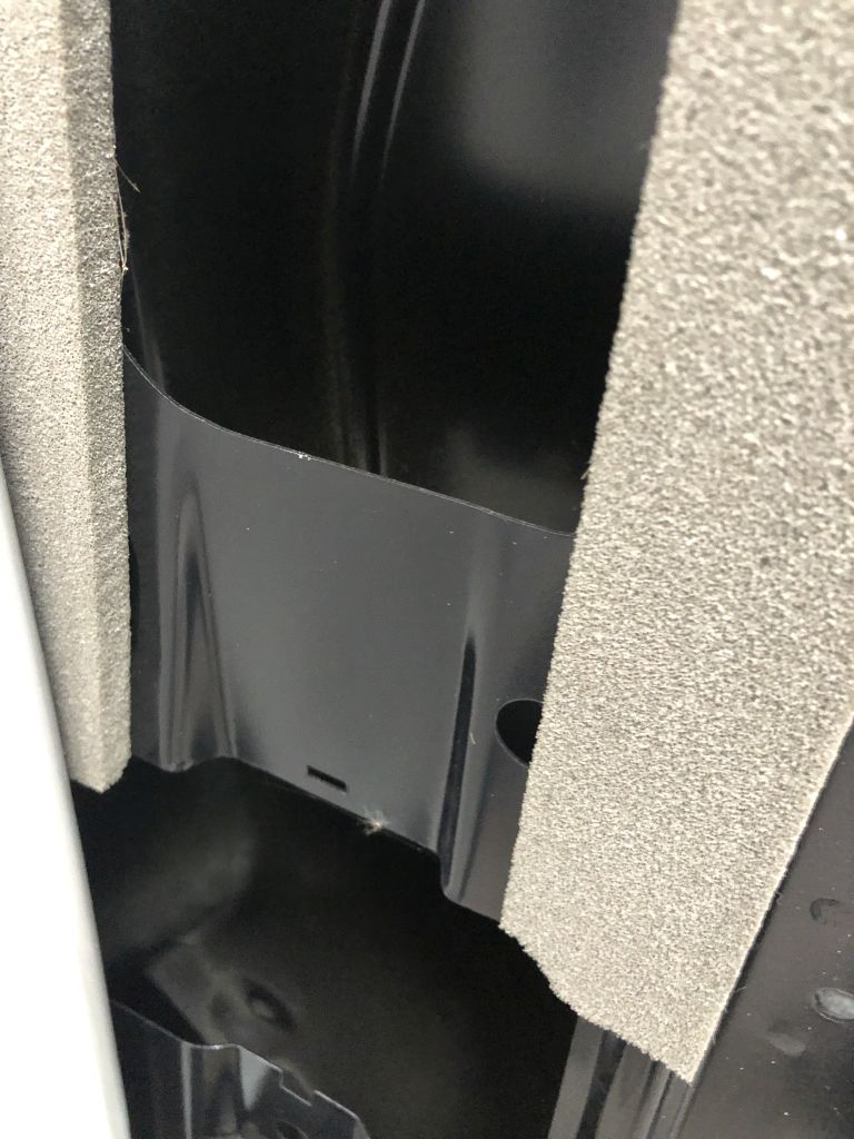

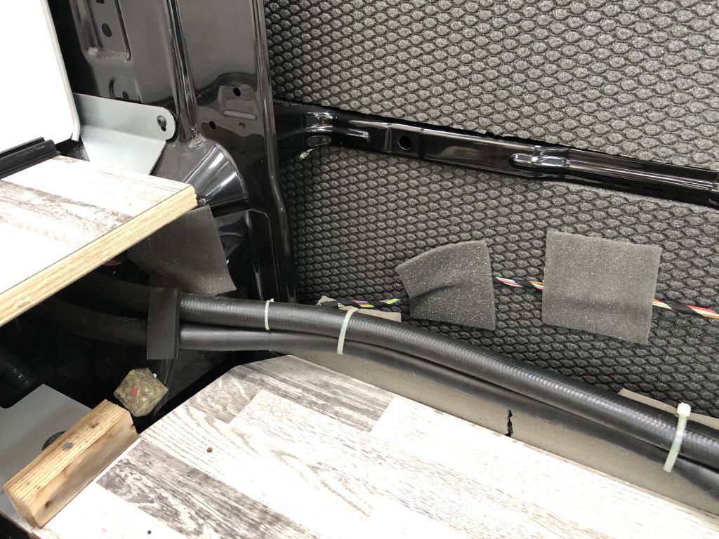

Auf dem Weg nach hinten, immer an der Wand lang I
Auf dem Weg nach hinten, immer an der Wand lang II

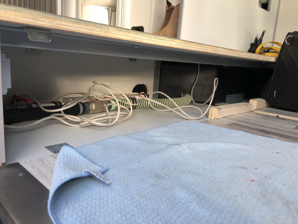

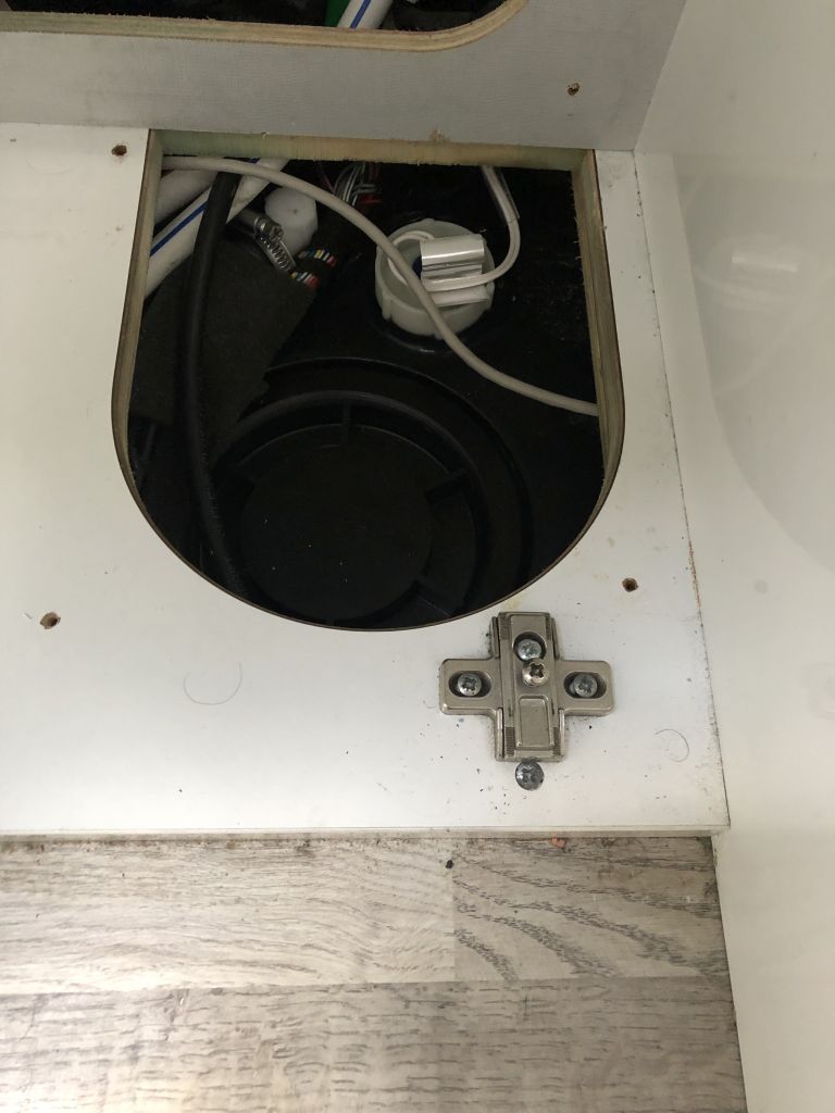

Fach unter dem Kühlschrank I, Abwassertankverschluß

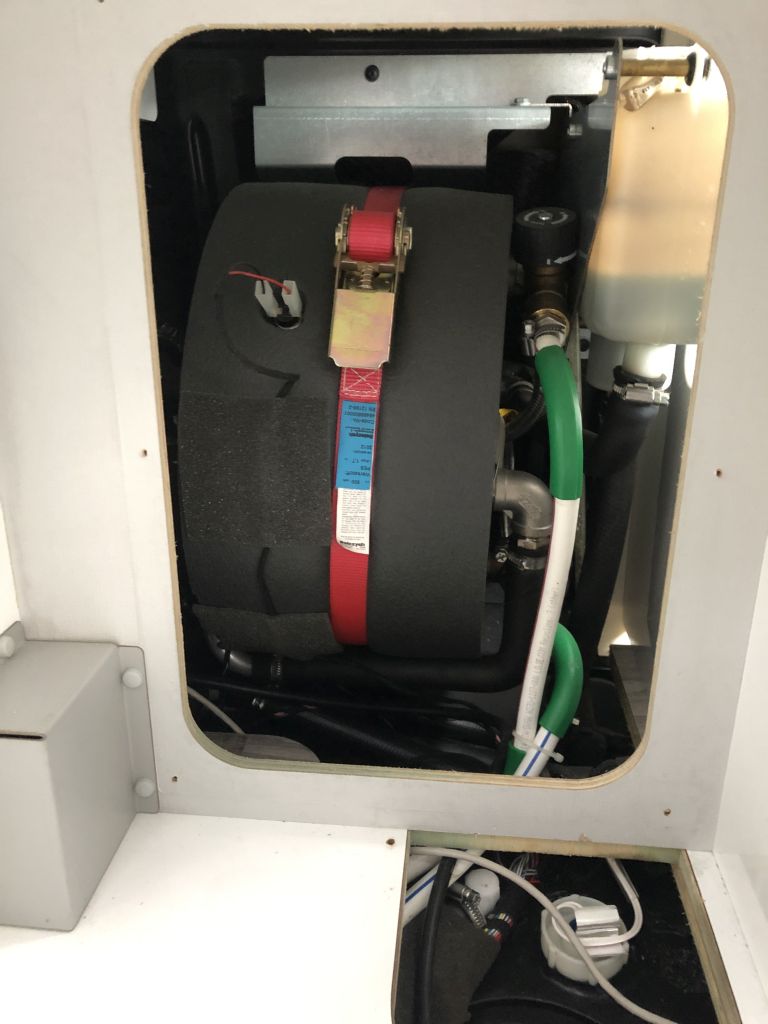

Fach unter dem Kühlschrank II, Alde Heizung/Boiler

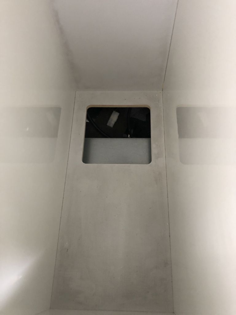

Boden des Kleiderschrankes

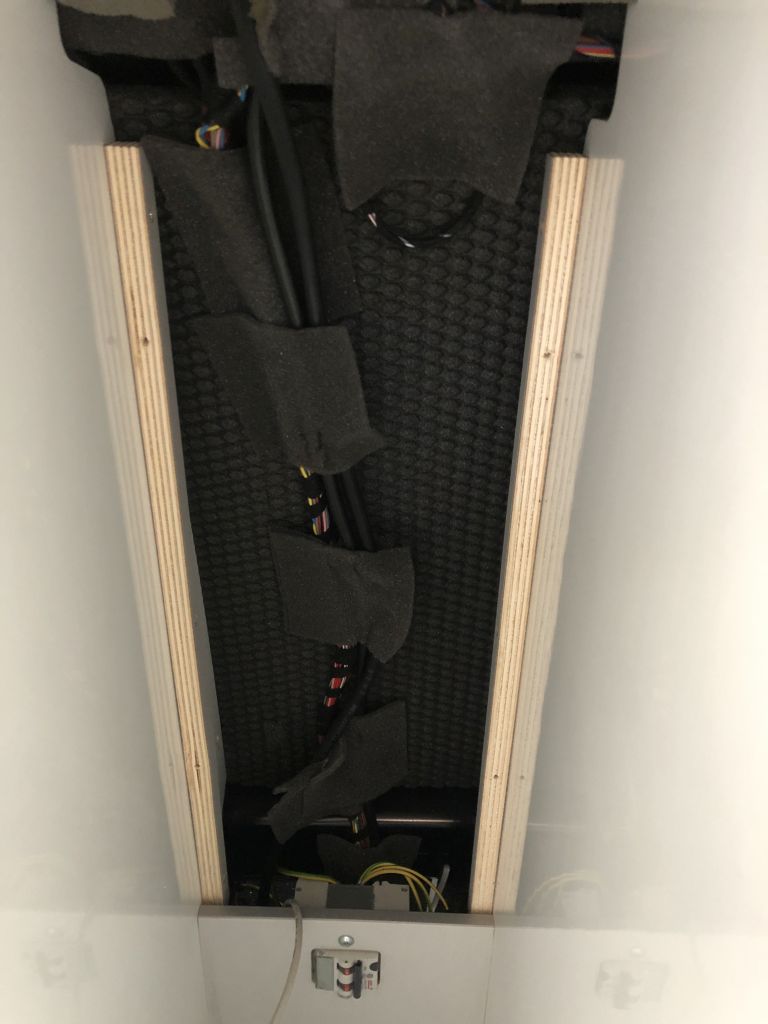

Rückwand des Kleiderschrankes I
Rückwand des Kleiderschrankes II

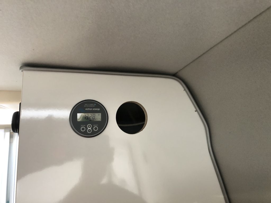

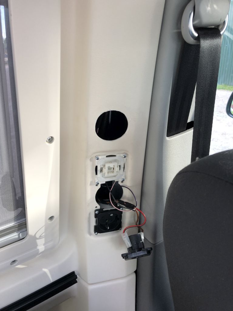

Einer der Gründe, neben dem Umbau der Sitzgelegenheiten, Verlagerung der Batterieüberwachung von der Seitenwand (oberes Loch - eine Doppel-USB-Dose hinein):

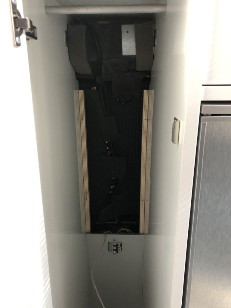

nach oben an den Schrank - das zweite Loch ist für eine Doppel-USB-Dose:
Ein weiterer Grund ist der Umbau der Solaranlage von dem kleinen, ollen ca. 85Wp-Panel auf ein wesentlich größeres, welches neu am Markt mit nahezu perfekten Abmessungen ist ;) Das kommt sehr gelegen, da mein derzeitiges Panel -festhalten- 9V & 5,8A liefert (!?!?!). Der Büttner-Regler ist zwar noch heil, aber kein MPPT Regler und hat weder Anzeige noch BT - ergo kommt auch hier gleich ein passender von VE hin (SmartSolar 75/15) und wenn man schon dabei ist, wird natürlich auch die Verkabelung erneuert und dazu muß man... genau, diesen Weg beschreiten ;)

Ich bin ehrlich gesagt positiv überrascht über die großzügige Dämmung hinter der Seitenverkleidung links, hätte ich nicht vermutet. Die anderen Stellen hatte ich bei meinen Umbauten auch schon mal freigelegt.

Hallo Tom, ja auch ich war überrascht! Hat er doch an anderen Stellen weniger Dämmung!

wie hast Du die Seitenverkleidung rausbekommen? Ich habe mich da nicht so rangetraut (oder nicht alle Schrauben gefunden)...
Und, wie gehen die Schalter/Steckdosen auseinander?
Wenn Du's schon mal gemacht hast, nimmt das ggf die Hemmung an der richtigen Stelle doch mehr zu zerren / zu hebeln! ;-)

genau so ist es, aber easy!
Die Tischschiene (4/5 Schrauben) lösen, die Verkleidung unten lösen (2 Schrauben) und nun gaaanz vorsichtig!
Das Ganze untere ist damit bereits gelöst, also es komplett etwas nach links/hinten schieben/drücken und rechts in den dadurch entstehenden Spalt zur Verkleidung der B-Säule schauen, da taucht am oberen Ende eine Kunststoffnase auf (schwarzer Filz drum). Diese mußt Du so herausbekommen, dass sie nicht bricht - ich habe das bereits 3x gemacht, geht also.
Ich habe dazu die Verkleidung der B-Säule etwas angehoben und dann die Wand nach hinten gedrückt während ich sie gleichzeitig nach innen/ins Fahrzeug gezogen habe. Sie biegt sich leicht, wie auch das ganze Kunststoffteil, aber das geht gut. Beim Einsetzen genauso nur andersherum (erst hinten einschieben und dann die Nase leicht einbiegen um sie hinter die Säulenverkleidung zu bekommen.
Die 3 Doesen/Schalter gehen auch relativ leicht auseinander. Den Lichtschalter (also das Innenteil) aushebeln (seitlich Schraubendreher in den Schlitz, besser aber ein Kunststoff- Verkleidungswerkzeug, Spatel etc. - wat aus Plaste halt), den aufgeclipsten Dreierrahmen abnehmen, dann kannst Du die einzelnen Elemente mit je 4 Schrauben abschrauben (hinter dem Kunststoff ist Metall, greift also). Die Einsätze haben Stecker, also ab damit und schon schaust Du in ein großes schwarzes Loch :)
Das Loch darüber habe ich ja selbst gemacht, da war die Victron-Batterieanzeige drin, habe ich zuvor beim Einbau nicht geprüft, kann man dort sehr schlecht ablesen, da geneigt, darum habe ich sie nun verlegt und dort eine USB-Dose eingebaut. Warum ich das Schreibe? Obacht! An der Stelle ist KEIN Metallrahmen dahinter und die Schrauben halten nicht von Dauer im Kunststoff. Ich habe hinter den kleinen Löchern jeweils eine kleine leicht vorgebohrte Holzplatte verklebt - hält bombig ;)
So und nun frohes Basteln ;)

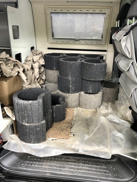

MoinMoin,wer sagte man kann nichts mit dem CJHD transportieren? Mal das Verhalten bei richtig Zuladung testen. Der Rest, zu spät an ein Bild gedacht...

Hast Du die Sitzbank zum Transport ausgebaut?
Für solche Transporte habe ich mir extra einen Anhänger gekauft. Das würde ich niemals in meinem CJ transportieren.

das sieht heftig aus und der Aufwand die Sitzbank auszubauen ist doch sicher nicht ohne, oder?
So ganz klein ist der CJ tatsächlich nicht, eine verpackte Waschmaschine passte neulich in den Bereich vor der Schiebetüre. Lediglich für das Gurtschloss der Sitzbank mussten wir das Styropor eindrücken.
