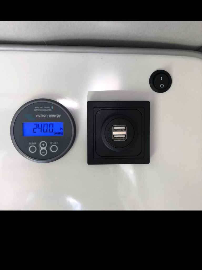

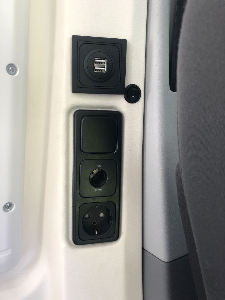

ich war Euch ja noch die Bilder der neuen Rahmen für USB-Dosen schuldig, das ist nun auch fertig und habe ich im Zusammenhang mit dem Einbau der Solaranlage gestern gemacht ( www.westfalia-fan.de/forum/club-joker/727-autarkie ).
Es war gar nicht so einfach die Rahmen zu bekommen. Die meisten Anbieter verkaufen zwar die Dosen und den inneren Rahmen, nicht aber den äusseren
Nun fehlt nur noch die im Bau befindliche Lümmel- und Schlafbank und dann geiht dat loooos

Sieht gut aus und passt optisch. Ich hab mir einfach nur einen kleinen 12V->2xUSB Adapter geholt zum laden von Telefon & Co und für Macbook & Co einen 12V - 120W Adapter.
- Beiträge: 636
Die Rahmen sind doch bei Camping Wagner gut erhältlich: Inprojahl 10000. da gibts auch Blindplatten, wo man die USB Dose einbauen kann

Moin Tom,
jahaaaam, aber
Das Loch neben der Batterieanzeige hatte ich gleich mitgebohrt... dummerweise kann man an den 75/15er Smartsolar keine anschliessen
Da dahinter im Schrank aber mein Router sitzt und ich mit dem ipad abends mal im Bett einen Film schaue, bot sich diese Lösung an. UNd das Loch vorn musste ja auch geschlossen werden (da saß der Batteriecomputer zuvor), da bot sich eine weitere Dose im Bereich der Sitzbank ja geradezu an
Verwendung habe ich immer, wenn ich unterwegs arbeite fallen einige USB-Geräte an und mein TIM (Ventilator) freut sich auch darüber.
jahaaaam, aber

- BMAX
- Beiträge: 166
fast aber eben doch nicht, das ist die 20.000er Serie, wollte ja mind. 2x2,5V haben und Wagner konnte mir nicht sagen, ob die 10er und 20er kompatibel sind. Die hatten mir nämlich die 10er Rahmen mitgeschickt und die passten nicht
Mussten ja 52er Dosen sein, s. Anmerkung zu Tom's Beitrag.
