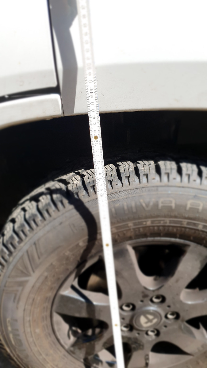

Noch eine Anmerkung zur Federung vorne und hinten. Ich habe das hauptsächlich wegen der Bodenfreihet gemacht. Durch die Starrachse kann man natürlich kein Offroad Fahrzeug aus em Ducato machen aber die ganze Karosse konnte ich ca. 4 cm anheben, wodurch jetzt der Abwassertank, die Trittstufe und ggf. der Auspuff nicht mehr tiefer als die Achsen hängen. Mit der Luftfederung hinten kann man bis zu 10 cm (Bild im Anhang) anheben, was ich in Norwegen bei sehr schrägen Einfahrten zu Stellplätzen oder zum Ausgleich von Schrägen beim Parken gerne benutzt habe. Der Fahrkomfort hat aber auch zugenommen und durch die Luftfederung kann man den Wagen, je nach Ladung auch anpassen. Insgesamt würde ich aber sagen, dass das alles nicht unbedingt sein muss. Ich habe für die Luftfederung 566 Eur inkl. Kompressor bezahlt, Einbau 3h in der Werkstatt plus 3h von mir für den Kompressor. Die Federn vorne haben zusammen ca. 100 Euro gekostet und waren auch in 2h eingebaut in der Werkstatt. Wenn man das ganze Paket bei Goldschmit machen lässt kostet es ca. 1500 Euro.

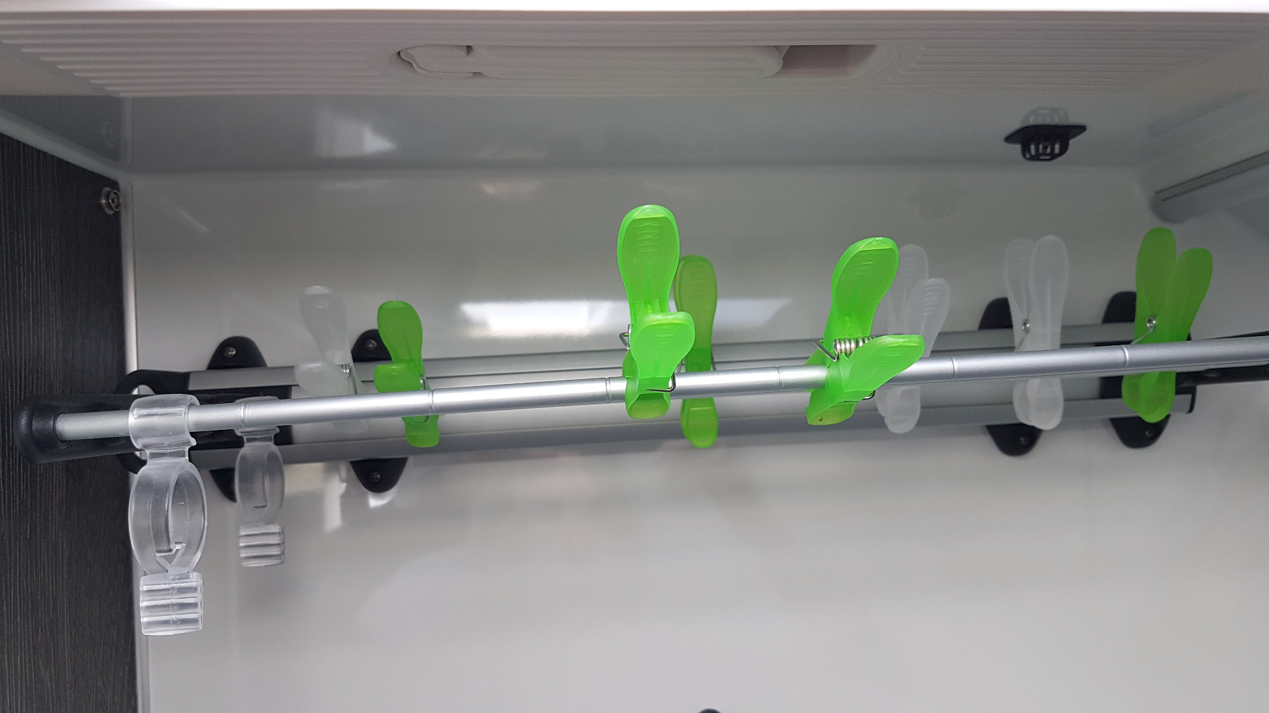

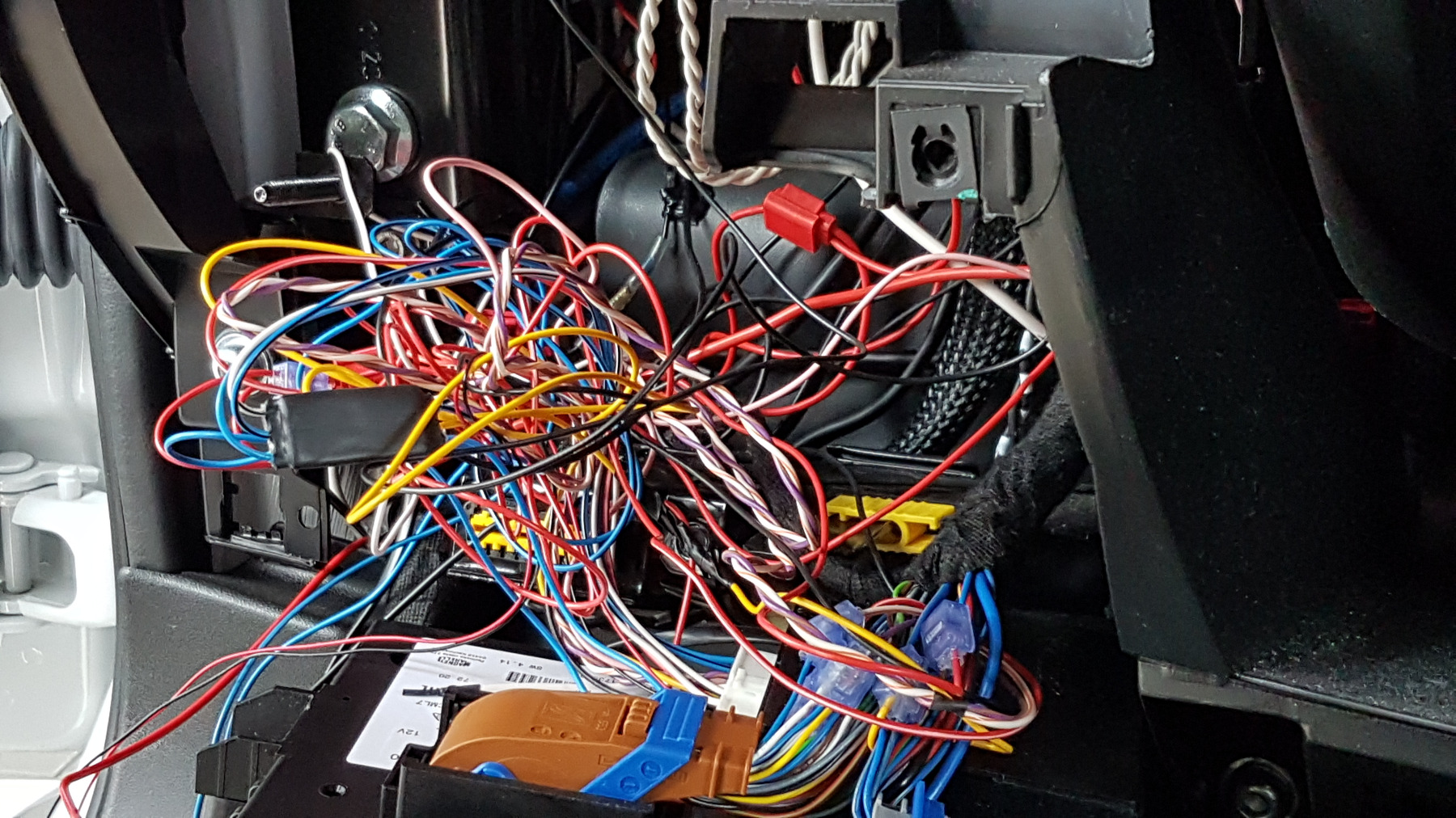

In der Anlage seht Ihr den sehr schief angebrachten Wäschehalter von Westfalia im Bad und die Kabelverlegung für ein Radio, das vom Händler eingebaut wurde. So in dem Stil sind alle Mängel, die vom Händler als "Normal" bezeichnet werden. Nun ist alles unnötigerweise beim Landgericht. Teure Gutachten werden erstellt, die letztendlich der Händler wegen Unterlassung der Mängelbehebung mit dem Gerichtskosten bezahlen muss. Und im Internet macht sich das für Westfalia und Händler auch nicht gut. Ich bin enttäuscht.
Ich bin auch nicht überzeugt von einigen Punkten unseres Columbus. Was den Wäscheständer angeht, solltest du aber nochmal nachmessen. Bei uns sieht er auch schief aus, hängt aber exakt rechtwinklig zur vorderen Wand, was auch Sinn macht. Die Decke ist halt nicht waagerecht. Da könnte dein Händler recht haben…
