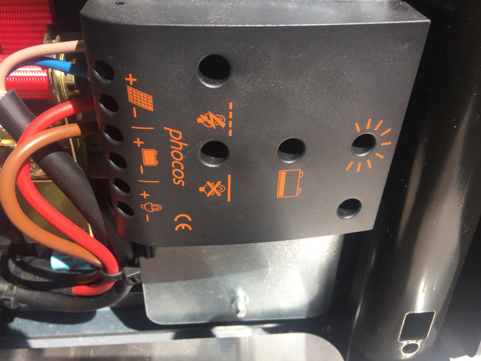

Beim Laderegler hat Westfalia von der Generation 2017 auf 2018 den Hersteller gewechselt.
In unserem Columbus, bestellt in 2016/17 mit Auslieferung im Sommer 2017 wurde ein Phocos Solarladeregler der CA Serie verbaut. In der Generation 2018 verbaute Westfalia einen Solarladeregler von Solara, den SR280E.
Bei beiden Ladereglern handelt es sich um einen PVM Laderegler im 40 Euro Segment der nicht besonders effizient ist. Der Solara Laderegler hat den Vorteil der höheren IP Schutzklasse gegen Feuchtigkeit. Hier sehe ich aber noch nicht den Vorteil da ich meine Elektrik nicht wirklich fluten will
Ich kann allen nur raten auf einen MPP Regler umzusteigen, da dadurch der Ertrag aus dem Panel um bis zu 30% gesteigert werden kann. Tests und Untersuchungen gibt es dazu im Netz genügend. Um es in einfachen Worten von einem "Nichtelektroniker" zu erklären: ein PVM Regler macht nichts anderes als die Spannung des Panels auf die benötigte Ladespannung zu reduzieren. Die Stromstärke bleibt gleich. Liefert also das Panel auf dem Dach 17-19 Volt kappt der Regler die Spannung auf 13-14,4 Volt die zum Laden der Batterie benötigt werden. Die "übrige" Spannung geht verloren.
Ein MPP Regler wandelt die "überschüssige" Spannung in zusätzlichen Ladestrom um was in schnellerer Ladung resultiert und geringeren Verlusten. Außerdem kann man so die Panels in Reihe schalten.
Früher hatten wir einen Votronic Regler im Marco Polo mit einen entsprechende Solarcomputer zur Anzeige. Für den Columbus sind wir nun auf einen Victron MPP 75/15 Solarladeregler umgestiegen, da dieser per Bluetooth die Leistung aufs Smartphone überträgt und auch die letzten 30 Tage speichert. Die beglückt mein Statistikerherz und spart den Verbau eines weiteren Bauteils in der Innenverkleidung (samt Kabelverlegung)
Der Einbau dauert keine 30 min. Es müssen nur 4 Kabel umgeklemmt werden und der Regler entsprechend befestigt (unter dem Beifahrersitz)

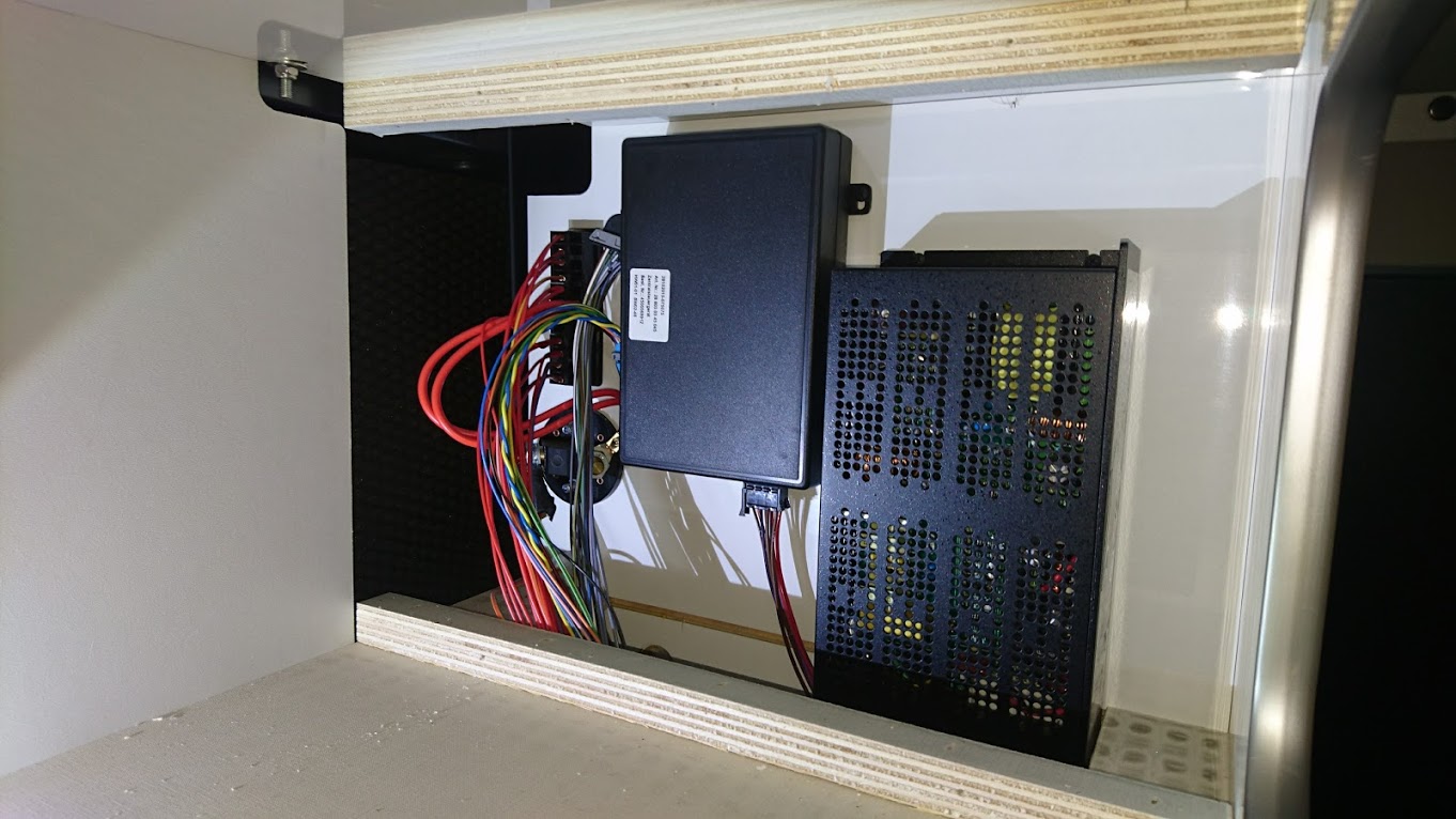

- Novesian
- Beiträge: 71
Novesian antwortete auf läßt sich ein Solarpanel später problemlos ergänzen
Posted 30 Jan. 2019 17:05 #9
Hey!
Der Solarregler ist bei meinem Columbus 600D aus Modelljahr 2017 hinter der rückwärtigen Verkleidung des Beifahrersockels versteckt. Er füllt quasi den Luftraum zwischen Aufbaubatterien und der geschlitzen Haube aus, die Du beim Einsteigen in den Passagierbereich sehr gut sehen kannst.
von Novesian
