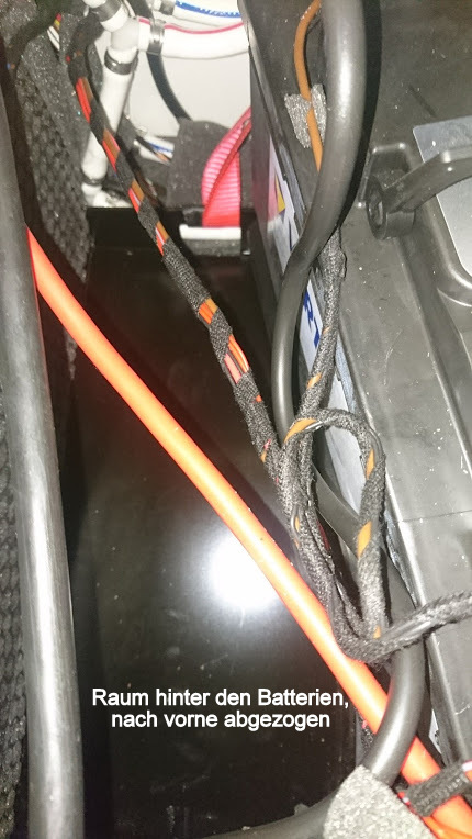

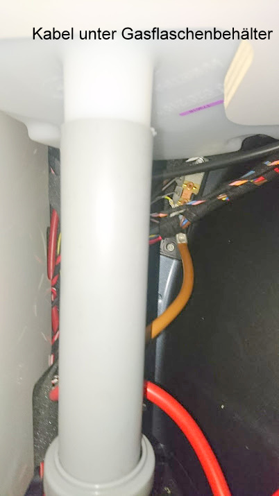

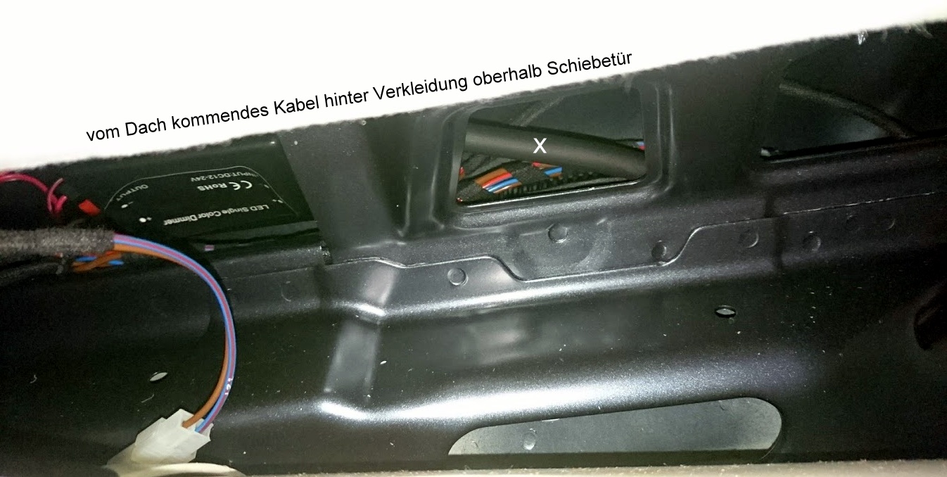

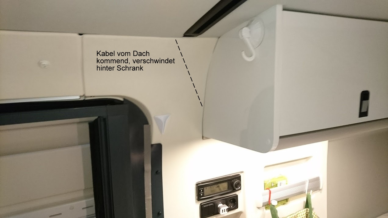

die Suche nach dem Regler geht erfolglos weiter, Kabel vom Dach geortet, hinter dem Küchenblock kommt es wieder raus... - nur der Regler taucht nirgends auf. Den hinteren Schrank habe ich soweit es geht auseinander genommen - ohne Erfolg. bleibt fast nur noch hinter dem Kühlschrank!?

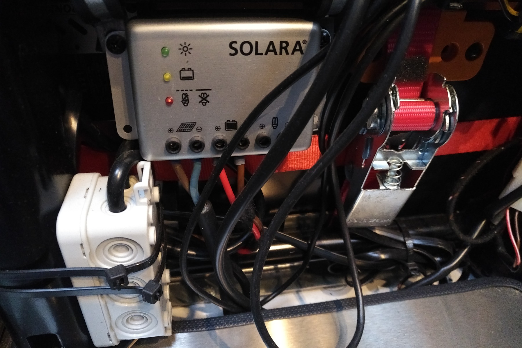

habe gerade einen MPPT Rregler bestellt und habe noch einige Fragen zum Einabau:
1. muss ich bei den Kabeln eine bestimmte Reihenfolge beim ab- und anbau beachten?
2. welche Sicherung im CBE Bedienelement muss ich ziehen, bzw. wo befindet sich die Hauptsicherung?
Vielen Dank für Eure Hilfe :-)
Falls es unten nicht steht, ich habe einen Amundsen 540D mit der oben im Thread beschrieben original Solar/Regler Konfiguration...

Ist denn diese "Kraut und Rüben-Verkabelung" mit der viel zu großen Verteilerdose und den Kabelbindern sowie den schlampig verlegten Kabeln der Serienstandard? Das wäre unfassbar.

Einfach die vier Kabel vom alten Regler lösen und an den neuen anschließen. Abgesichert ist das in der Elektronik über die AUX Sicherung. Immer schön darauf achten, die Plusleitungen (braun vom Panel, Rot zur Batterie) gut zu sichern und nicht mit irgendwelchen Metallteilen in Berührung zu bringen. Dann kann da nicht viel passieren.
Eventuell hat der neue Laderegler nur einen Masse (-) Anschluss. Dann die beiden Kabel zusammen dareinführen.
Und wenn du möchtest, dass das Panel auch die Starterbatterie läd, musst du diese natürlich auch noch an den neuen Laderegler anschließen, so dieser das unterstützt.

Rebellion schrieb: Ist denn diese "Kraut und Rüben-Verkabelung" mit der viel zu großen Verteilerdose und den Kabelbindern sowie den schlampig verlegten Kabeln der Serienstandard? Das wäre unfassbar.
Vermutlich nicht. Zumindest nicht bei jedem 540D Bj 2020. Bei meinem war hinter der Batterien nur der Laderegler. Und sonst nichts. Das sieht so aus, als wenn da schon was anderes hinzugefügt wurde.
