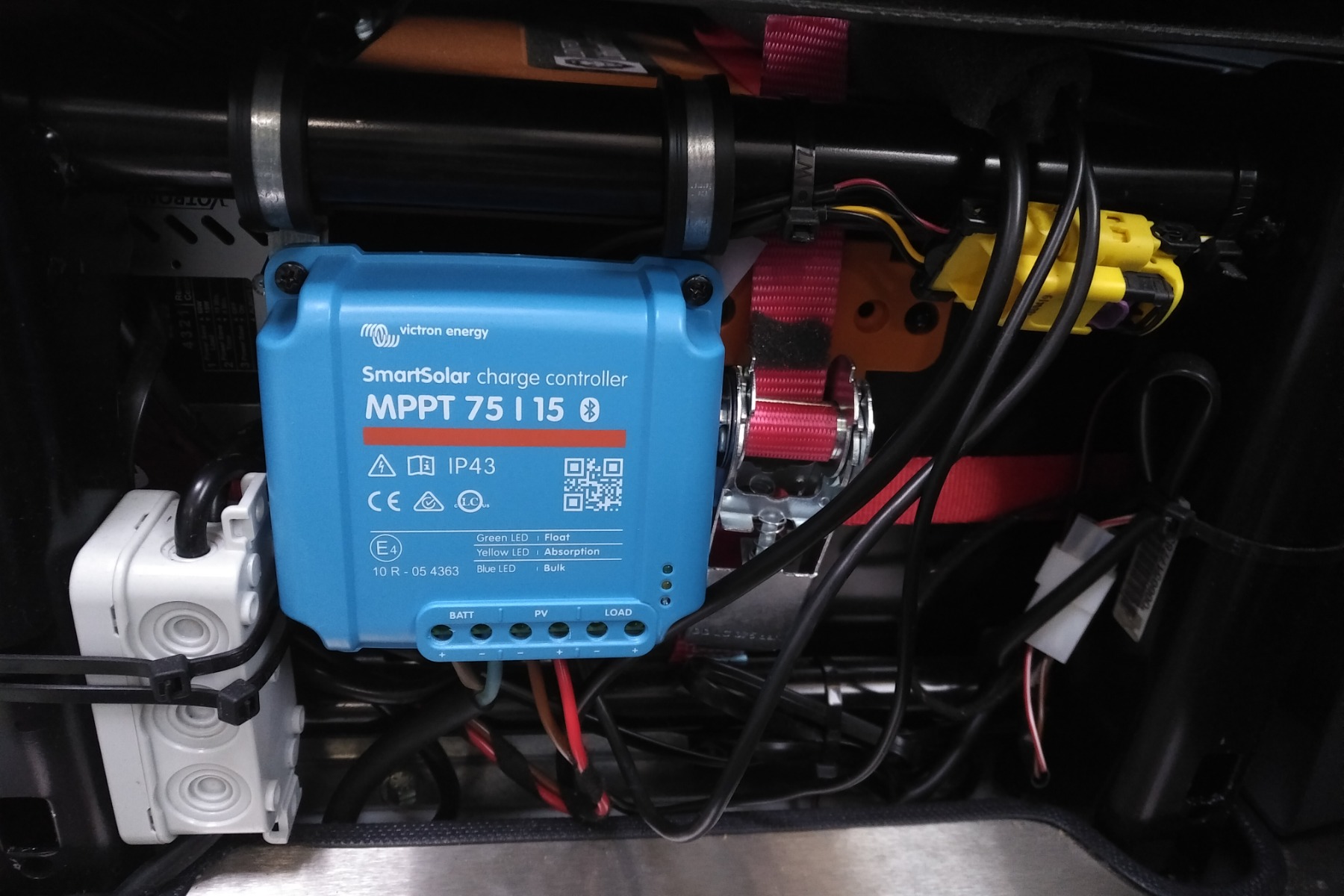

habe heute den neuen MPPT Regler eingebaut. War alles dank Eurer Hilfe ganz einfach
Leider hat er nur blau geblinkt und trotz (wenig) Sonne nicht geladen...
Hat jemand eine Idee?

Ja hab eine Idee
Du hast die Leitungen für Batterie und Solarpanel vertauscht. Die schwarz ummantelte Leitung kommt vom Panel, die rot/braune Leitung mit Isoband drum geht zur Batterie.

Hallo Heiko,
vielen,vielen lieben Dank!!!!
Wie konnte mir das bloß passieren 🙄🙄🙄....
Bin gleich runter und habe die Kabel umgesteckt.

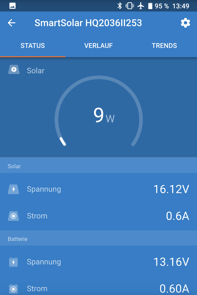

Vor einem Jahr haben wir unsure Solaranlage erweitern lassen. Wir haben jetzt 2x120 Watt auf dem Dach.
Der Victron 75/15 passt dafür ohne Probleme. Laut Artikelbeschreibung im Netz ist der Laderegler zwar nur bis 220 Watt ausgelegt, schaut man mal auf die wirklichen Kennworte muss die Max. Leistung bei 260 Watt auf dem Dach liegen. Tatsächlich ist dem auch so, selbst die App zeigt erst bei 260 Watt die 100% an.
Wir haben nun 1 Jahr den Regler ohne Probleme mit den Solarzellen in Benutzung und hatten bereit 230 Watt Max Ertrag. Für mich bleibt der Regler einfach die beste Option in dem Segment.

Habe letztens auch den Phocos Regler gegen einen Victron 75/15 ausgetauscht. Ich hatte auch mit dem Votronic geliebäugelt, weil der die Starterbatterie mitlädt, aber die Auslesemöglichkeit per Bluetooth ohne Zusatzgerät war doch zu verlockend. Immerhin stimmt die Spannungsanzeige vom Regler mit der auf dem Display der Zentralelektronik überein - schön, wenn die 2 sich einig sind
