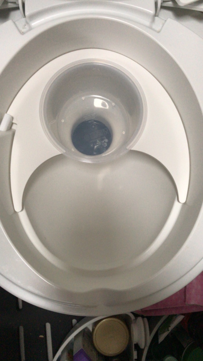

Ich habe mir das Leben einfach gemacht .
Hier die Version meiner Trenn Toilette Beutel in die Auffangschale , Geschäft erledigen zu Knoten entsorgen fertig .Urin läuft weiterhin in den Auffangbehälter

Habe das Ding auch bestellt, ist aber noch nicht da. Für das Geld eine gute Lösung

das ist tatsächlich eine schöne einfache Lösung. Wo hast du das bestellt?

Ist das von "flexaport.de"? Ich habe die mal angefragt, ob es das nicht auch für die Thetford 400 (Club Joker City) gibt, aber noch keine Antwort erhalten.

Viel Spaß damit. Immer schon kleine Köttel legen, sonst wird es ekelig. Stinken wird es auch wie die Hölle.

wir haben vor der BoiToi einige Monate etwas ähnliches benutzt. Die 1€ Trenntoilette von Umiwo. Ohne Auffangbehälter aber eben auch mit Tüte für Typ 2. Es hat sehr gestunken! Wir konnten nur da auf die Toilette gehen wo draußen ein Mülleimer war um die Tüte gleich zu entsorgen...
Für Urin super wegen des dann sehr großen Urinbehälters, aber wenn es mehr sein soll war es nix!
Nur eine echte Trenntoilette macht rundum glücklich :-)

Das Argument von Sop, dass bei "Flexaport" immer ein Mistkübel in der Nähe sein muss, ist schon stichhaltig.
