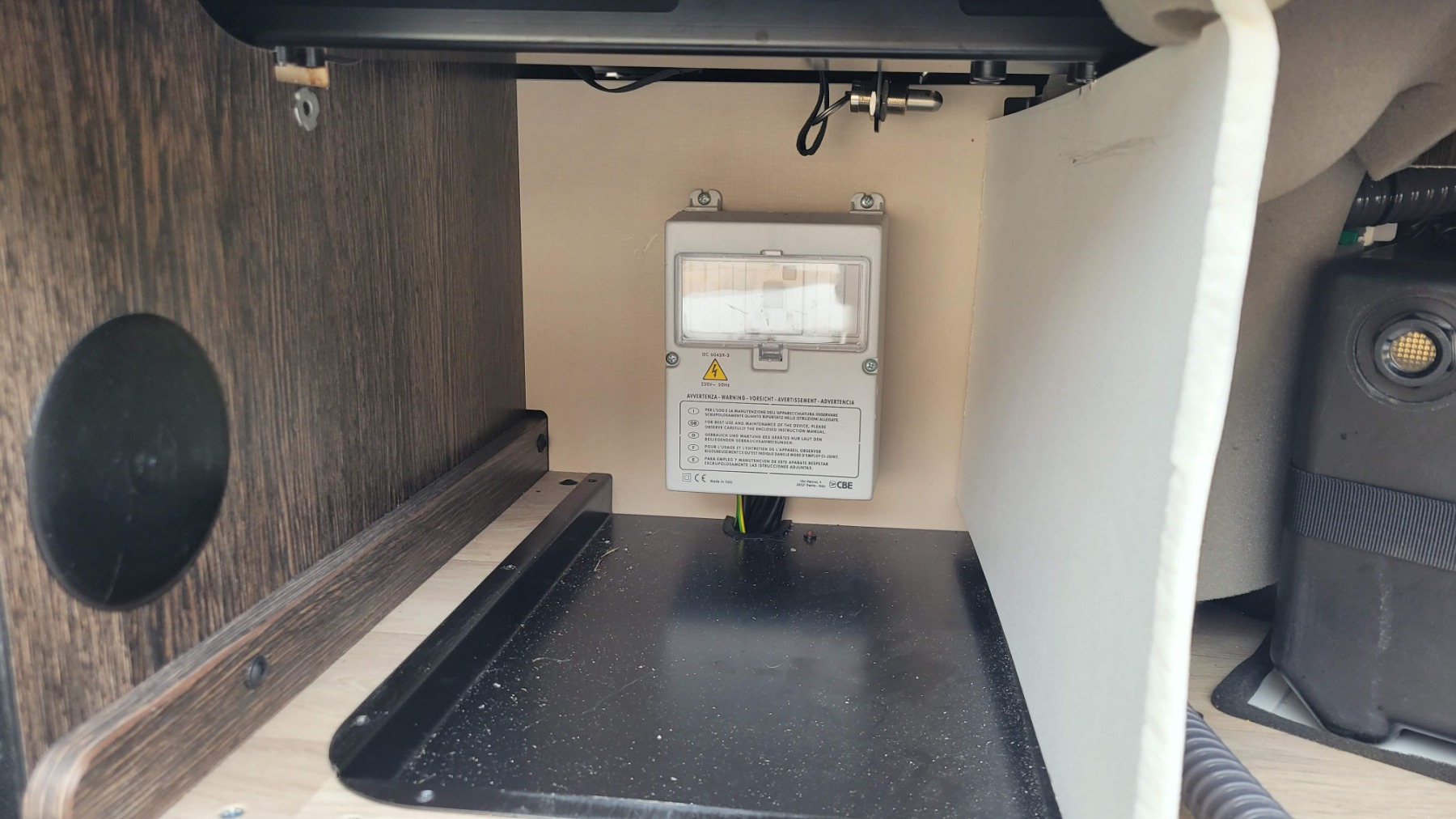

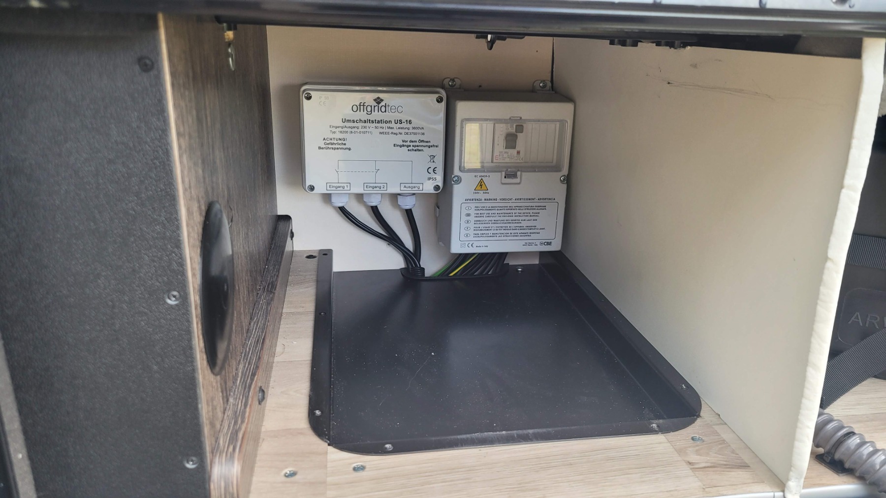

Ich habe im 540 BJ 2023 eine Arwinger TTT drin und hatte ebenfalls die Bedenken des offenen Bereichs unter der Toilette und der Sitzbank. Ich habe es für mich so gelöst, dass ich einfach eine schmale Platte als Trennwand eingebaut habe. Ich habe zur Klappe hin noch ein schmales Schaumstoffdichtband rangeklebt und nach oben hin zum Sitz einfach Isolierschaumstoff in die Lücken gestopft.
Die schmale Platte (1 oder 2 mm) war einfach aus dem Restholzbereich des Baumarkts für einen Euro inkl. Zuschnitt. Die Platte habe ich mit wieder ablösbarem Nanotape im hinteren Bereich der Platte befestigt.
Aus meinen Aufzeichnungen habe ich noch folgende Maße für die Platte gefunden 49,3cm x 25,7cm. Ohne Gewähr.

Das mit der Geruchsbelästigung durch den offenen Bereich im Staufach kann ich leider nach dem Umbau bestätigen und ich habe das ähnlich gelöst, mit einem Reststück Armaflex.
Den Umbau habe ich hier in einem separaten Beitrag beschrieben:
