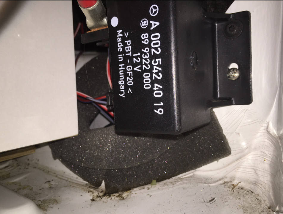

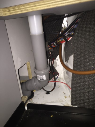

Hallo Chris,
das Trennrelais sitzt unter dem Gaskasten (hinter den Batterien zwischen Radkasten und Küche):
Es ist ein Daimler-Vorglührelais. Du kannst es so drin lassen und den Ausgang (zur Aufbaubatterie) als D+ für den Booster verwenden.

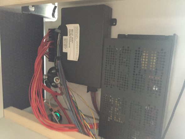

EBL gibt's keinen. Es ist das alte Westfalia Ladegerät aus den Californias verbaut (Modell 282 025 345 111 bzw. Best.-Nr. 982 025 345 111). Das sitzt an der Rückwand des Unterschranks, zusammen mit dem Heizungs-Steuergerät:
Ist übrigens strenggenommen nicht Li-kompatibel, da es laut Datenblatt nur mit Temperatursensor und angehängter Batterie betrieben werden darf.

Top..Vielen Dank. Genau die Antwort nach der ich gesucht hatte
Vielen Dank aber auch alle anderen !!!
Dann kann ich mich jetzt an die Arbeit machen
