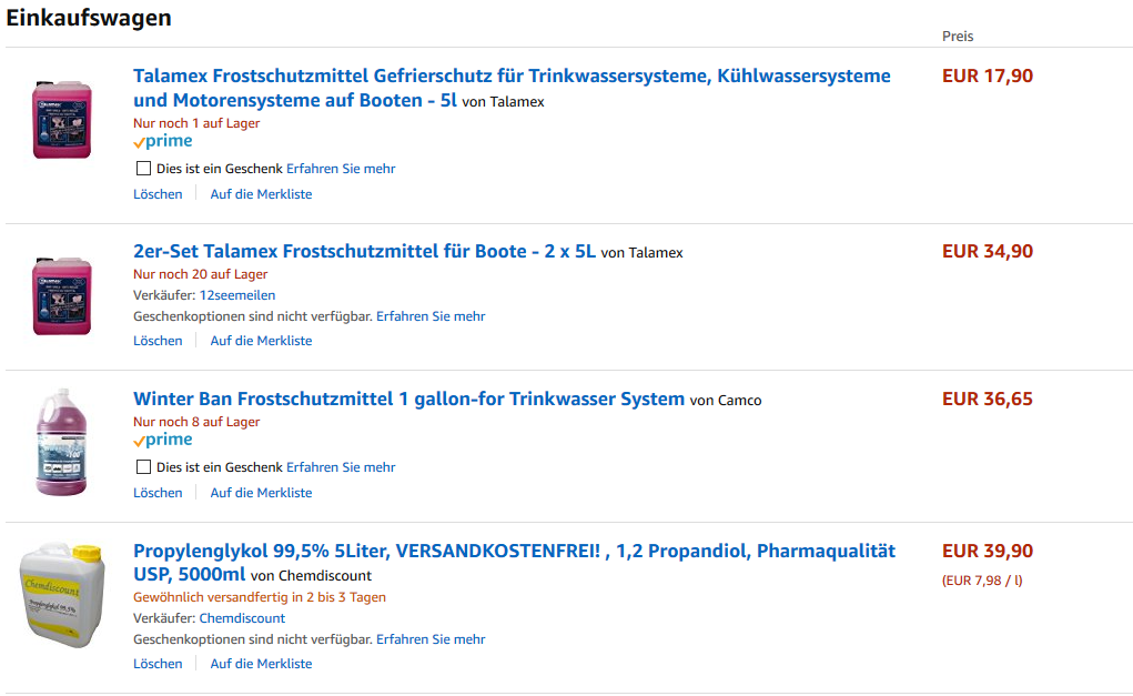

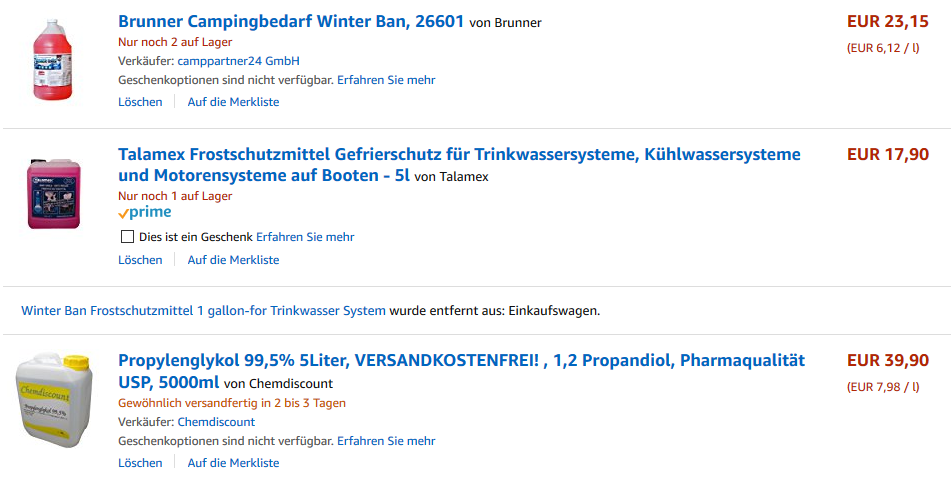

bei meiner Suche nach einer praktikablen Lösung für den Frostschutz bin ich auf diese Frostschutzmittel gestossen, die für Trinkwasser geeignet sein sollen:
Erfahrung damit habe ich auch keine. Aber ich kann mir gut vorstellen, dass diese Flüssigkeit auch in die letzte Ecke / jeden Tiefpunkt vordringt, wenn man alle Verbraucher und Ablasstutzen kurz öffnet bzw. spült.
LG Felix
