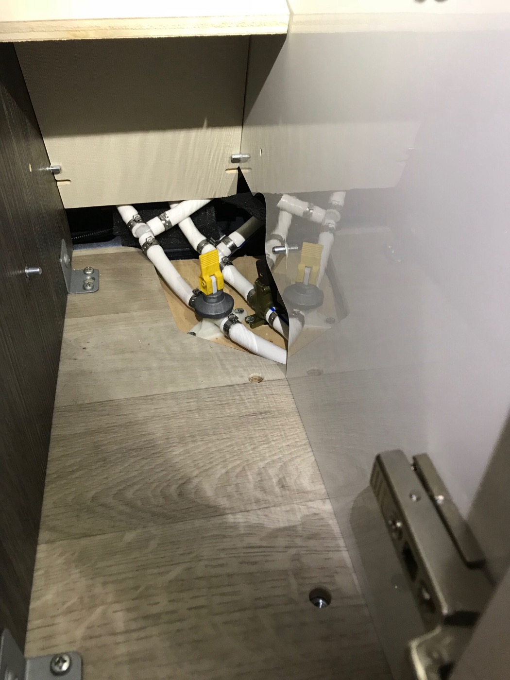

wir haben einen Columbus 600d Modell 2017. Nachdem ich mit der Bedienungsanleitung (Version 11/2016) nicht ganz klarkomme, habe ich jetzt dieses Forum entdeckt. Zunächst allen Dank für die interessanten Beiträge. Könnte mir jemand beim "Auffinden" der Entleerungshähnen für die Leitungen zum Wasserhahn der Spüle helfen. Es gibt weder die Möglichkeit einen "Einlegeboden" am Schrankboden herauszuziehen, noch entdecke ich da irgendwo eine Klappe... Ansonsten habe ich die Ablasshähne für Frisch- und Grauwasser geöffnet. Vielen Dank für Eure Unterstützung

Beim 641E gibt es einen kleinen Schrank zwischen Kühlschrank und Bettkasten. Im Schrank ist eine Art Stufe verbaut die man hochklappt. Darunter befinden sich die beiden Rückflussventile für warm und kalt.
Siehe Bild. Hoffe mal das es beim 600er genauso ist.
Ansonsten mal beim westfalia Support melden die sind sehr hilfsbereit.

Unter dem Bett sind rechts und links Schränke. Geh von der geöffneten Hecktür aus ran.
Im linken Schrank ist hinter einer stehenden (unten eingehängt, oben der Schließmechanismus) Klappe der Frischwassertank untergebracht. Die kannst Du geschlossen lassen.
Hinter der rechten, stehenden Klappe, von Dir aus gesehen ganz vorn) sind recht tief eingebaut 2 verschiedenfarbige Kippventile. Ein Ablassventil ist für den Boiler (Achtung, der hat keinen Notablass als Frostschutz) und das andere Ventil zum Entleeren der Frischwasserleitungen. Welches für was ist, musst Du selbst rausfinden.
Im geschlossenen Zustand liegen die Kunststoffkipphebel der Ventile flach. Die stellst Du, wenn Du den Boiler und die Frischwasserleitungen entleeren willst, senkrecht. Schalte vorher die Frischwasserpumpe aus und öffne die Wasserhähne im Bad und in der Küche. Dann läufts besser und vollständiger ab.
Die Wasserhähne im Bad und in der Küche würde ich nach Ablaufen des Wassers wieder verschließen, sonst erlebst Du nach Befüllen des Tanks und Einschalten der Wasserpumpe möglicherweise eine nasse Überraschung.
Und.... vergisst vorm Neubefüllen des Frischwassertanks nicht, die Ablasshähne unten im Schrank wieder zu verschließen. Das ist allerdings kein wirkliches Problem, denn Du merkst schnell, wenn Du neu befüllen willst und das vergessen hast.

Beim 600d Modell 2017 befinden sich die Entleerungshähne im Küchenblock hinter der untersten Schublade. Zu erreichen ausschließlich indem man die Schublade komplett ausbaut. Also keine Klappe zum öffnen oder Einlegeböden zum rausnehmen. Das Handbuch verwechselt hier das Modell 640/641 mit 600/601.
