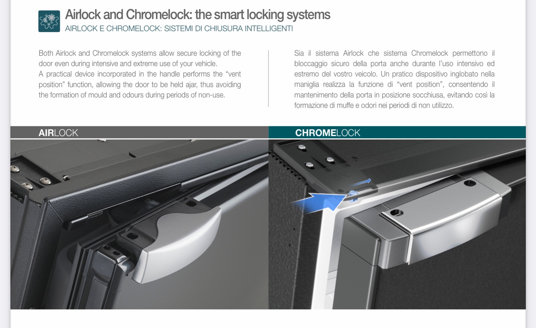

Letztes Update:
Hallo Fangemeinde, der Schaden ist nun endlich behoben worden und ich fahre wieder meine Runden , es waren durchgeschmorte Kabel in der B Säule Beifahrerseite , diese Infos mit entsprechenden Fotos wurden auch gleich direkt an Westfalia übersendet....Man hat sämtliche Kabelstränge getauscht.
Alles wieder fit bis auf.......das Display wurde amateurhaft samt Halterung mittels Kleber fixiert.Nach jeder Fahrt steht es 1cm weit heraus und ich muss es wieder hineindrücken.....Naja, auf zum Händler.
Weiterhin nervt auch die Kühlschrankbeleuchtung. Der Kühlschrank ist ausgeschaltet, ich will ihn zum Aüslüften ne Weile offen stehen lassen, aber das Licht brennt weiter (obwohl er aus ist), da muss es doch ne Möglichkeit geben,ohne jedesmal den Hauptschalter ausschalten zu müssen (denn dann ist alles aus).....

Hi Enzett,
schau mal links oben in die Ecke von dem Türrahmen vom Kühlschrank. Ich habe dort ein Stück Kunstoff, dass ich nach rechts schieben kann. Damit wird die Lüftungsposition aktiviert und das Licht bleibt bei geschlossener Tür aus
Fan#1

Moin Fan, es geht nicht darum, dass das Licht bei geschlossener Tür aus ist... Das, ist es ja, es geht darum, dass das Licht aus ist, wenn ich im Winter den Kühlschrank offen stehen habe......

Hi Enzett,
der verbaute Vitrifrigo Kühlschrank im Columbus hat eine Lüftungsstellung für die Tür. Oben links im Türrahmen sitzt ein Kunststoffstift, der sich nach rechts schieben lässt und dann rastet die Tür in der Lüftungsstellung ein und das Licht ist aus. Funktioniert super gut, steht aber leider nicht in der Bedienungsanleitung des Columbus. Anbei eine Darstellung aus dem Katalog von Vitrifrigo zur Veranschaulichung.
Grüße aus Berlin
Grüße aus Berlin

Danke für den Hinweis, habe den PIN jetzt auch endlich gefunden😀
