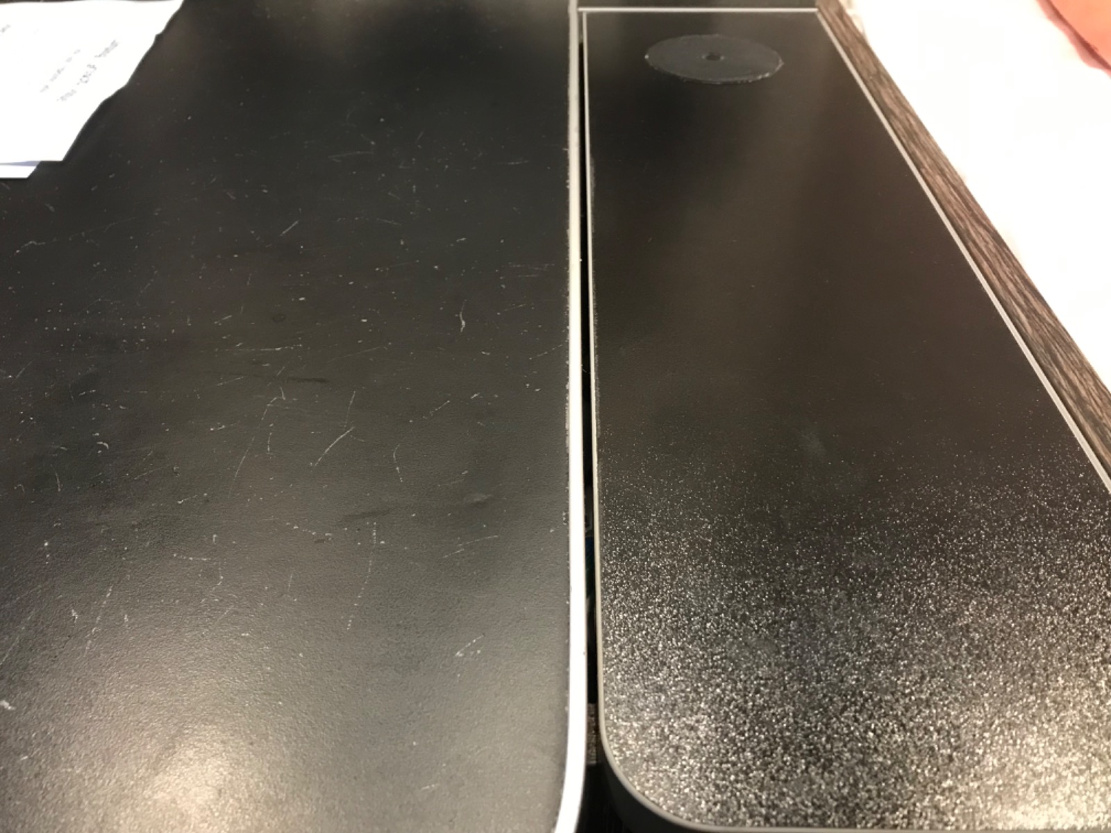

Hi Frank, du hast vollkommen recht! So ein Fahrzeug ist ein Gebrauchsgegenstand und bekommt einfach Abnutzungen. Wir waren mit unserem mehrere Wochen zu viert unterwegs und da kommen Flecken in die Sitze, Kratzer in die Kanten und kleinere Dellen in den Boden. Der erste Kratzer tut weh und danach sehe ich das auch entspannter. Wenn man die Kratzer jetzt nicht beheben kann, ist das so und ich werde weiter viel Freude mit unserem Columbus haben. Das Konzept ist für uns alles in allem einfach unschlagbar.Was mich allerdings ärgert ist, dass man (Zu mindestens in unserem Fall) eine Oberfläche verwendet und/oder spezifiziert hat, die nicht der kleinsten Belastung standhält. Wie in einer Küche muss eine Oberfläche gewisse Robustheitskriterien erfüllen. Diese halt auf den Zweck den so eine Oberfläche erfährt. Eine Zierleiste an der Decke hat hier natürlich geringere Anforderungen als eine Arbeitsplatte. Das so eine Oberfläche nach einer Weile leidet und unansehnlicher wird ist vollkommen ok. Wenn aber bereits nach einmaligem Benutzen Kratzer drin sind, wurde da einfach nicht nachgedacht oder es handelt sich eben um einen Materialfehler. Wenn es das zweite ist, könnte das Westfalia leicht mit dem Lieferanten klären und uns ein funktionierendes Material nach Spezifikation einbauen. Wenn es das erstere ist, haben die einfach einen unglaublich schlechtes Produktmanagement. Wenn es sowas da überhaupt gibt😊Egal wie das ausgeht. Die Freude an dem Fahrzeug wird sich nicht mindern.

Die Oberfläche der Arbeitsplatte ist mit einer kratzfesten Beschichtung ausgeführt. Diese ist schwarz glänzend und wird dann anscheinend nachträglich mit einer matten Beschichtung versehen, die leider nicht so widerstandsfähig ist. Ich hatte die kleine Klappe rechts (601) zwecks Einbau des QI-Lader zum Tischler gegeben. im Zuge der Bearbeitung ist wohl die gesamte Oberfläche komplett zerkratzt und er hat diese dann mit Lackentferner/Verdünner gereinigt, mit dem Ergebnis das dann die ursprüngliche Beschichtung sichtbar wird. An dem Rest der Küchenplatte habe ich die Entfernung der matten Oberfläche nicht fortgesetzt, daher ist in dem Bild der Unterschied sichtbar.

Interessant. Na da wird sich Westfalia sicher was gedacht haben. Ich werde es jetzt erstmal so lassen.

Die recht Seite sieht auch eher so aus wie unsere. Vielleicht ist das nur eine Transportbeschichtung und keiner weiss es ??

Ja das macht natürlich auch Sinn und ist auch nicht abwegig. Irgendwie ist das schon komisch.....aber die Antwort die ich erhalten habe ist ja recht klar. Das ist kein Bug sondern ein Feature,
Wenn es zu viel wird und alles schon fast weiß ist, vor lauter Kratzern, werde ich das ggf. auch mal angehen. Wenn ich mir das mit dem Vergleich von euch nochmal bei uns anschaue, könnte das tatsächlich eine Schutzschicht sein. Oder man wollte aus glänzend matt machen. Wer weiß.......wer weiß......
