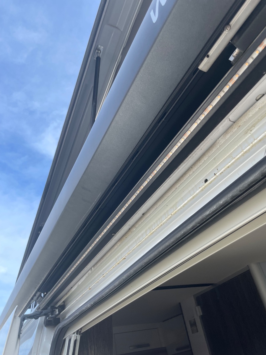

kennt jemand eine Lösung für folgendes Problem am Columbus 540 mit Aufstelldach(und sicher auch bei vielen anderen Modellen): bei geöffneter Schiebetür und ausgefahrener Markise, lässt es sich nicht verhindern
das Regenwasser (sofern es gerade regnet), daß Regenwasser zwischen Markise und Dach ungünstiger Weise den Weg durch die offene Tür ins Innere findet als auch die Innenseite der Schiebetür nicht trocken bleibt.
An Fahrzeugen ohne Aufstelldach lassen sich Markisen montieren die eben diesen Spalt geschlossen haben. Gibts da auch ne Lösung für die Version mit Aufstelldach wo eben dieser verhängnissvolle Spalt vorhanden ist?

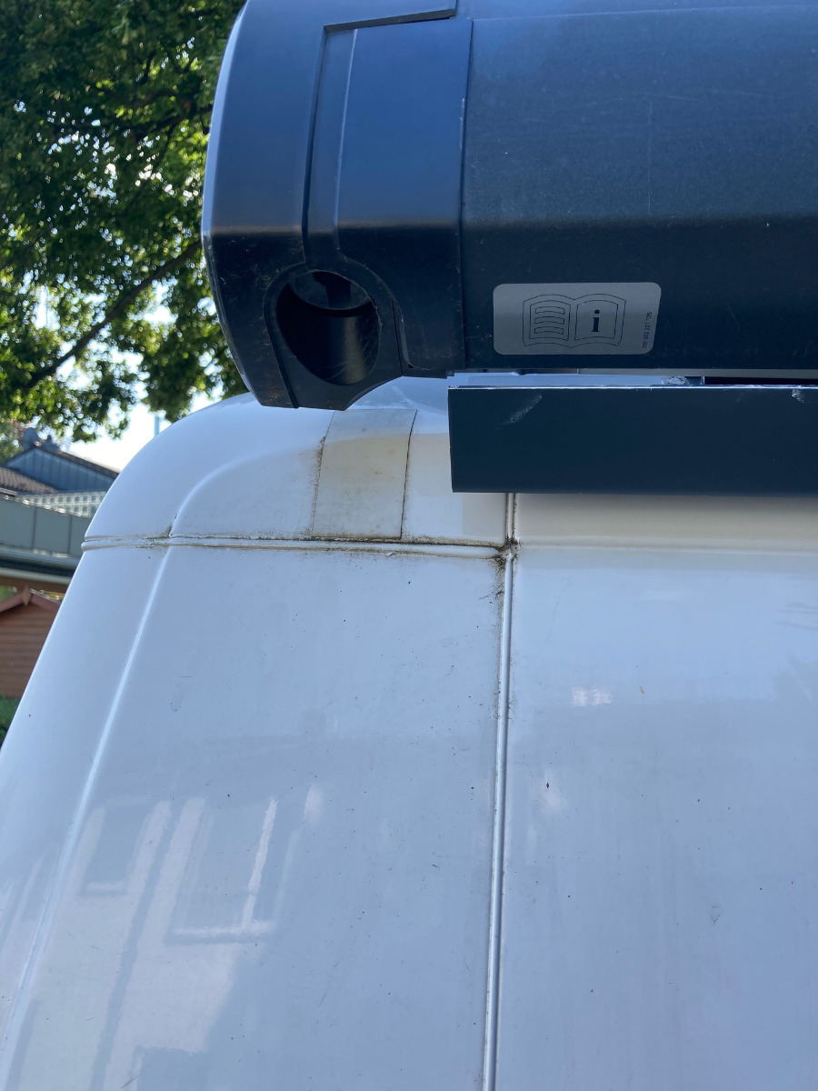

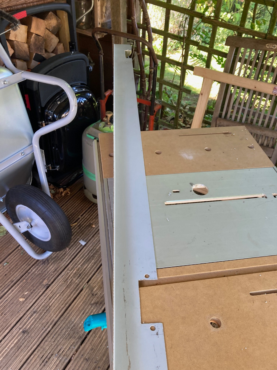

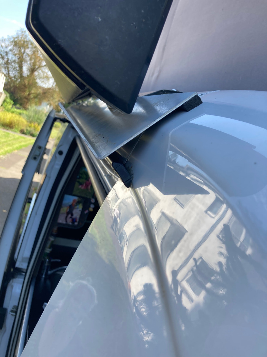

Hallo Zusammen,
ich habe bei der Abdichtung zwischen Markise und Karosserie etwas mehr Aufwand betrieben:
-ich habe mir eine dkl.-grau lackierte Alu-Schiene auf Maß kanten lassen
-dann Ausschnitte und Bohrungen an der Alu-Winkelschiene so ausgeführt, dass ich sie als Regenablaufrinne direkt auf die schwarzen Halterungen der Markise schrauben kann (s. Fotos)
-die ca. 5mm Differenz zwischen (neuer) Rinne und Karosserie habe ich mit wetterfestem Moosgummi ausgeglichen (s. Fotos)
-evtl. kleine "Minilücken", die nach dem ersten Regen dann noch auftraten habe ich mit ein paar Spritzern Silikon ausgeglichen
Da wir fast immer im AD schlafen, steht der Wagen grundsätzlich vorne etwas höher. So läuft das ganze Regenwasser definiert nach hinten ab. Die Rinne endet rechtzeitig vor der Einbringung der Markisenkurbel.

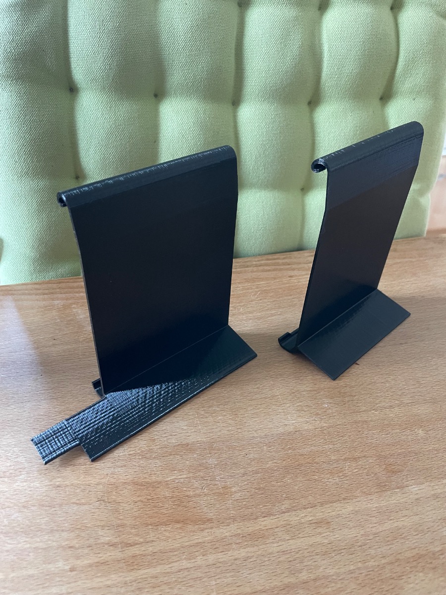

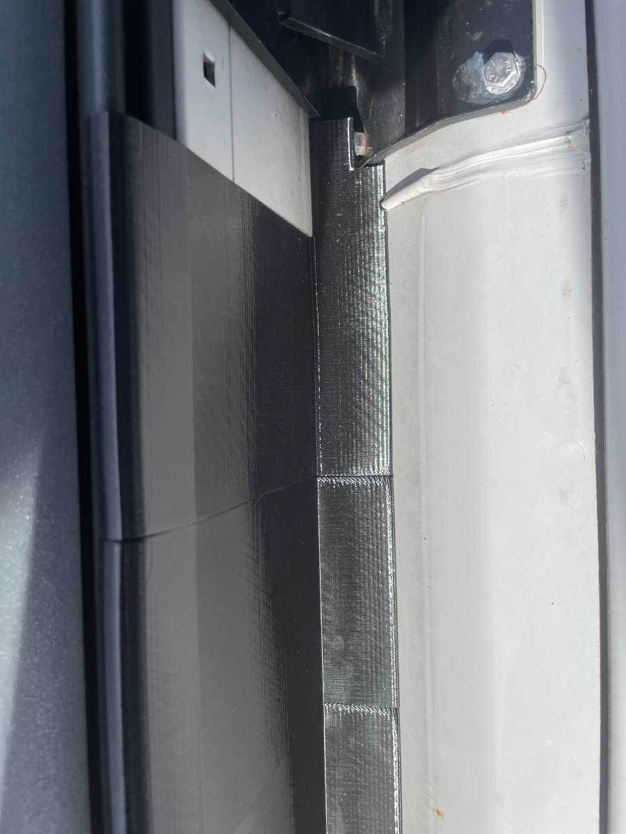

So, ich hab jetzt den Spalt über der Schiebetür auch mal zugemacht. Realisiert habe ich das mit einem Profil, welches sich von hinten an die Markise clipsen lässt. Ich habe mir jeweils 10cm Segmente gedruckt, rechts und links noch jeweils mit Überlappung an den Befestigungspunkten. Das letzte Segment benötigte dann nur noch eine Länge von 95mm. CAD-Daten folgen noch. Viele Grüße Olaf

Hallo Michael,
es sind insgesamt 11 Elemente zwischen den beiden Anschraubpunkten, ein Element wiegt ca. 50gr, gedruckt habe ich es aus PETG.
Was ich wirklich (noch) nicht weiss, ob da zwischen den Elementen noch was durchläuft. Wird sich bei dem nächsten Regen zeigen, könnte dann aber auch noch von oben jede Fuge mit einem Klebeband versehen. Die CAD-Daten im Step und STL-Format habe ich angefügt.
