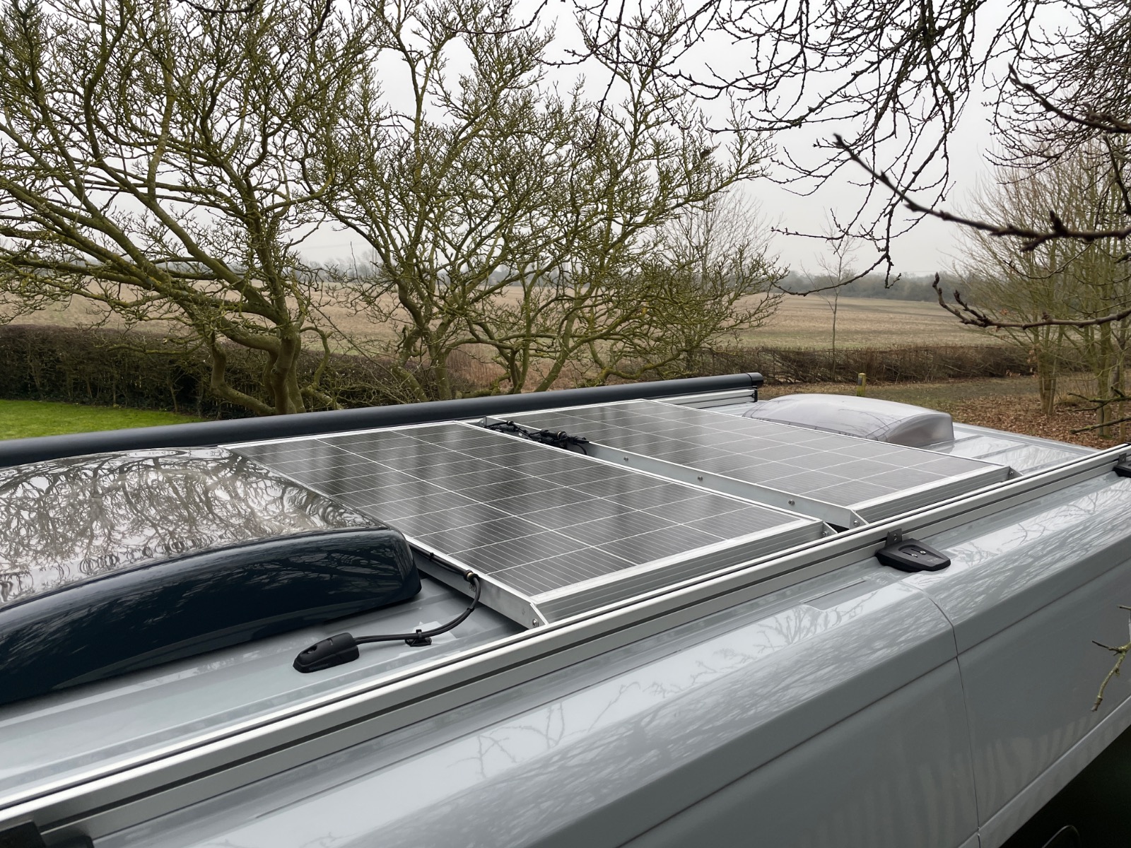

quentinsf antwortete auf Solar panels on Columbus 540 D
Posted 24 März 2025 18:43 #3
(Sorry for replying in English!)

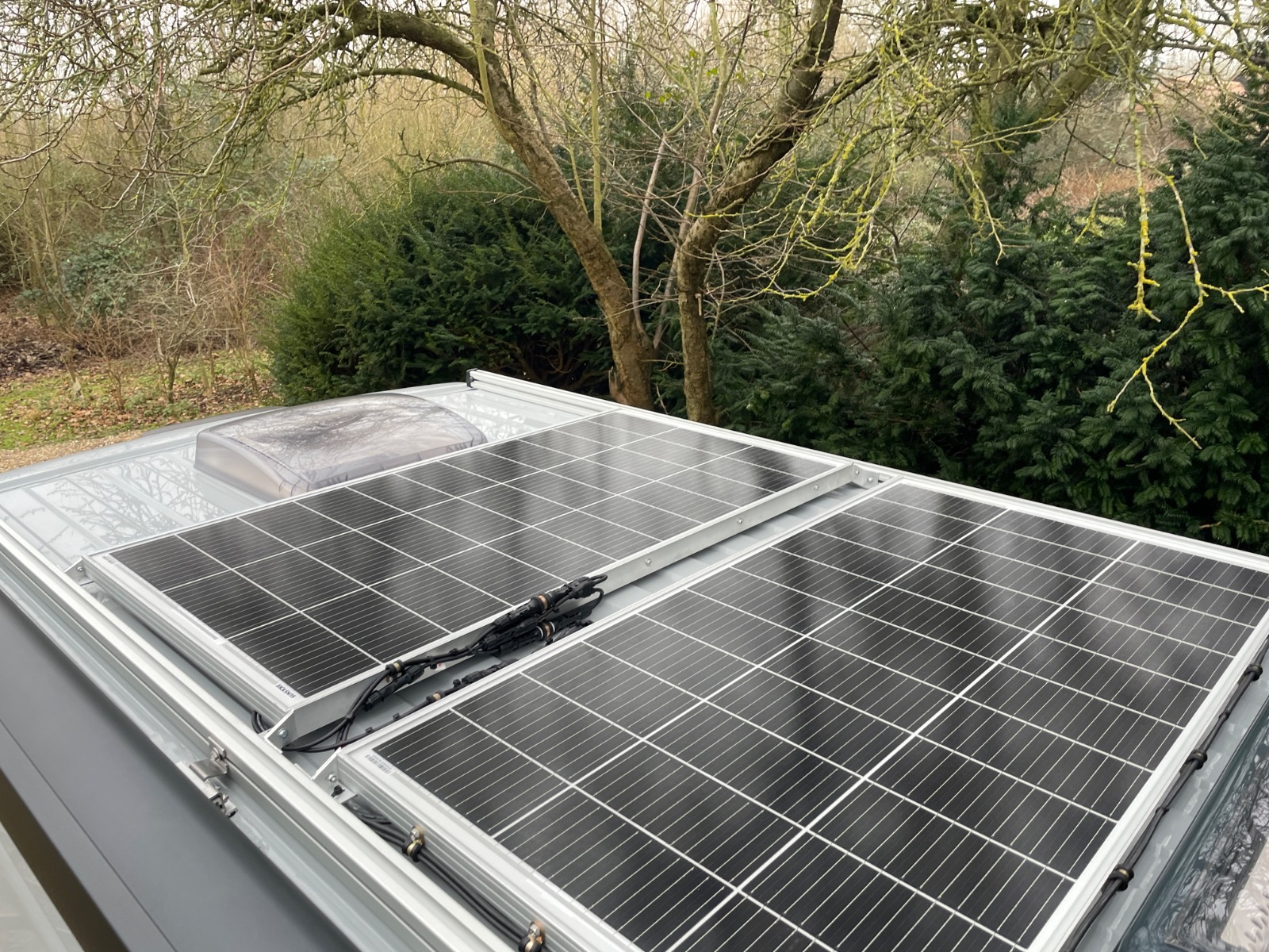

We thought our van would have solar panels, but when it arrived we discovered that it didn't. (We hadn't read the standard specification very carefully!). We don't have a pop-up roof.
So we got the dealer to install 2x 150W panels. It was expensive, but they did a very nice job, mounting them between Thule rails, which means that we could add roof bars if we ever wanted to carry something...

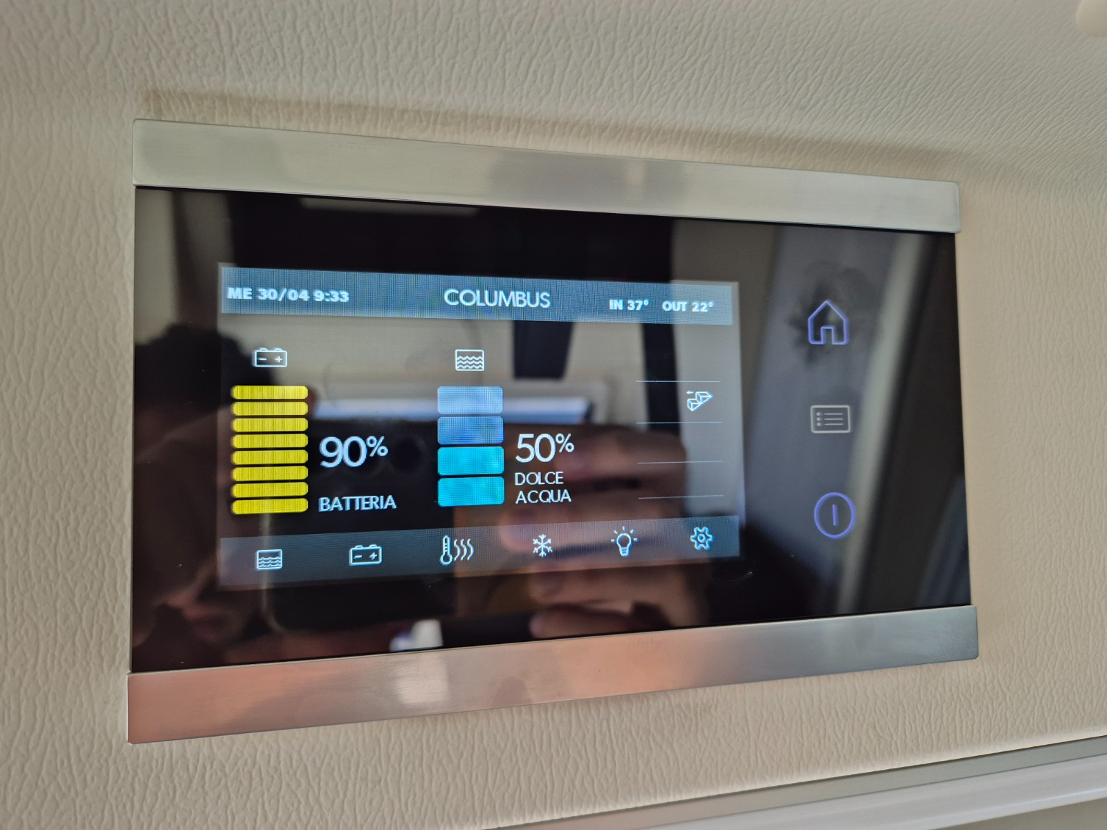

Hallo zusammen,ich habe ebenfalls einen Columbus 540 mit Aufstelldach. Meine Idee ist, die Schienen zur Befestigung der Solarpaneele zu nutzen. Was den MPPT betrifft, habe ich gesehen, dass man im Dometic-Bedienpanel (siehe beigefügtes Bild) die Solarpaneel-Funktion in der Konfiguration aktivieren kann.Ich möchte diejenigen fragen, die die originale Westfalia-Solaranlage installiert haben: Welcher MPPT-Regler wurde verbaut und ist dieser über das Dometic-Panel sichtbar?Für alle Interessierten hänge ich auch Fotos der Solar-Vorbereitung an.
Hi everyone,I also have a Columbus 540 with a pop-up roof. My idea is to use the rails to fix the solar panels. Regarding the MPPT, I saw that in the Dometic control panel (attached image), it’s possible to enable the solar panel function in the settings.I’d like to ask those who have the original Westfalia solar setup installed: which MPPT controller is used, and is it visible from the Dometic panel?If anyone needs it, I’m also attaching photos of the solar panel pre-installation setup.

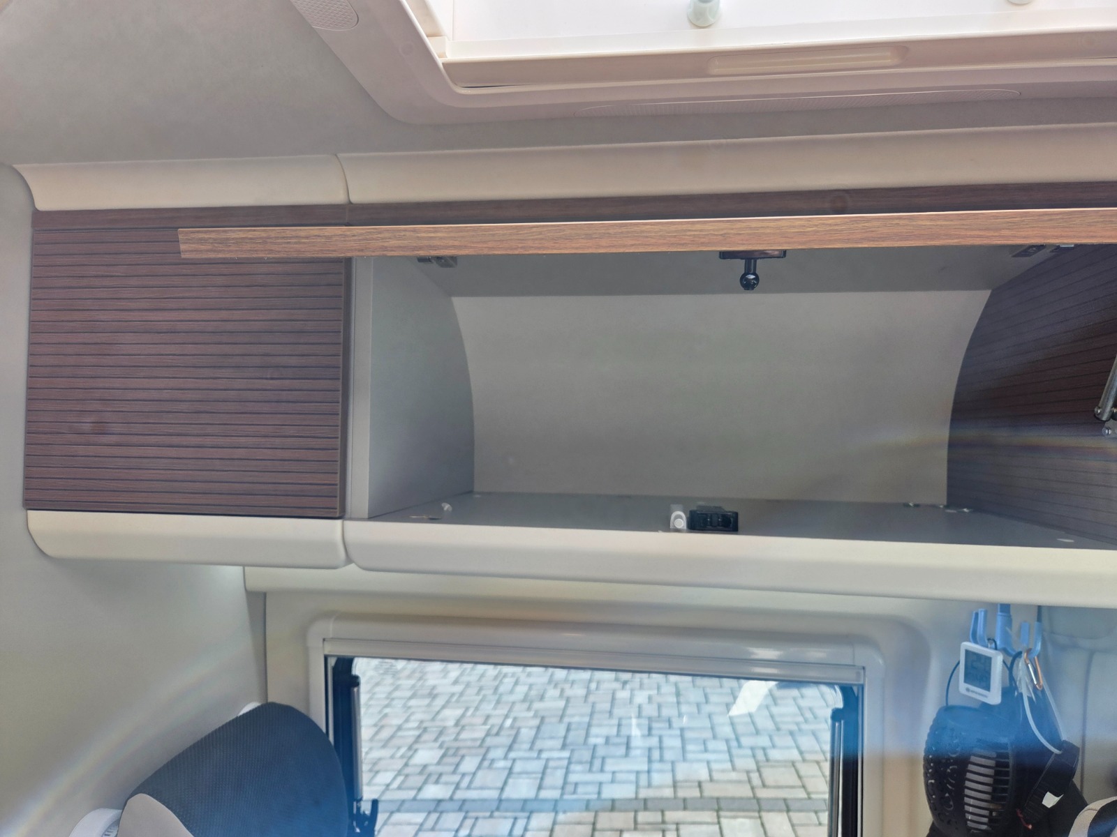

Hallo grüße dich ich hätte eine Frage welche Schrauben muss man öffnen um den Schrank auszubauen da ich vermute das die PV kabelvorbrreitung hinter dem Schrank ist.
Und warum es so viele Drähte sind man braucht eigentlich nur 2 Drähte  danke dir herzlich für die Informationen.

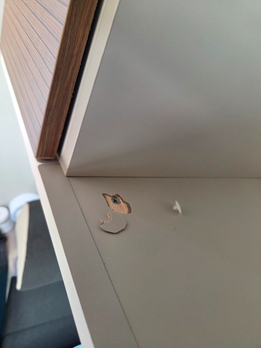

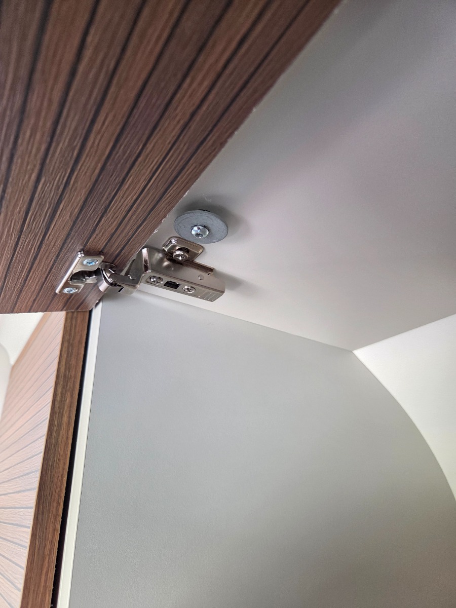

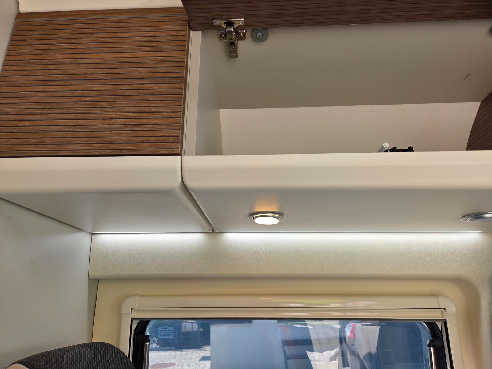

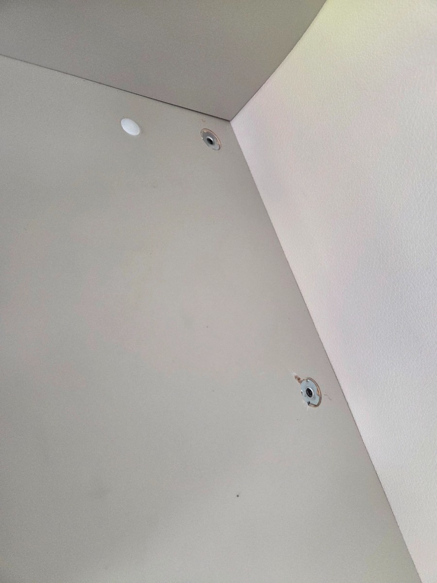

Hello luca,
I hope 🍀du🍀 helps me urgently need your help 🍀you🍀 have removed the closet over the table how to do that. With me, there are two screws in the closet above that can be easily removed. Otherwise, I will not find any that could affect the expansion.
Greetings from Tyrol
Dita
Dita
Hallo luca,Ich hoffe 🍀du🍀 hilfst mir brauche dringend deine Hilfe 🍀du🍀 hast den Schrank über dem Tisch ausgebaut wie geht das. Bei mir sind im Schrank oben zwei Schrauben die man leicht entfernen kann. Sonst finde ich keine die den Ausbau betreffen könnte.  Liebe Grüße aus Tirol Dita Dita
Anhang wurde nicht gefunden.
DG Dita
von dita
  • luca
  • lucas Avatar Offline
  • Beiträge: 3
luca antwortete auf Solarmodule auf Columbus 540 D
Posted 31 Juli 2025 08:40 #10
Auf Deutsch
Hallo Dita, entschuldige die Wartezeit.
Du musst nur die oberen Schrauben herausdrehen – das sind die mit der Unterlegscheibe, die am Dach befestigt sind. Die unteren Schrauben (unter der weißen Kappe) braucht man nicht zu lösen. Sobald die oberen Schrauben entfernt sind, senkt sich der Schrank ab, und du kannst ihn abnehmen, indem du die Seite anhebst, die zur Wand zeigt; dort ist er in einer Schiene für Hängeschränke eingehakt.

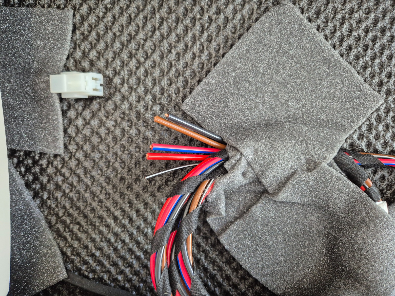

Achtung: Du musst beide Hängeschränke abmontieren, weil sie miteinander verbunden sind! Wenn du nur einen löst, bewegt er sich deshalb scheinbar nicht.Es ist schon eine Weile her, aber ich hoffe, ich habe nichts vergessen. Gib mir Bescheid – schönen Tag noch!Zusätzliche Info zu den Kabeln hinter dem SchrankDer Händler hat mir dazu Folgendes mitgegeben:
  • Solaranlagen-Vorbereitung Columbus
    • Rotes Kabel → +
    • Braunes Kabel → –
  • Satellitenanlagen-Vorbereitung
    • Schwarzes/weißes Kabel (dünn) → D+ bzw. Klemme 15
    • Blau/rotes Kabel → + Satellitenanlage
    • Schwarzes/weißes Kabel (dick) → – Satellitenanlage
Der Stecker soll bitte nicht verwendet werden.Es sollte ein Votronic CI BUS Solar-Integrator eingesetzt werden.Die Kabel laufen anschließend unter den Beifahrersitz.
Ich habe allerdings noch nicht herausgefunden, wo dort genau das CI-BUS-Kabel liegt.
