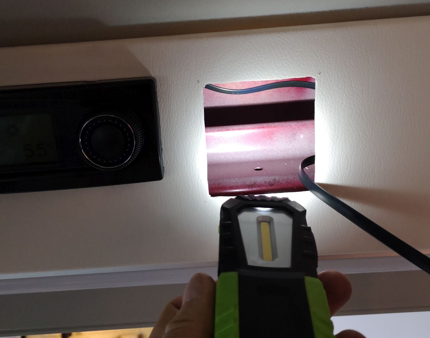

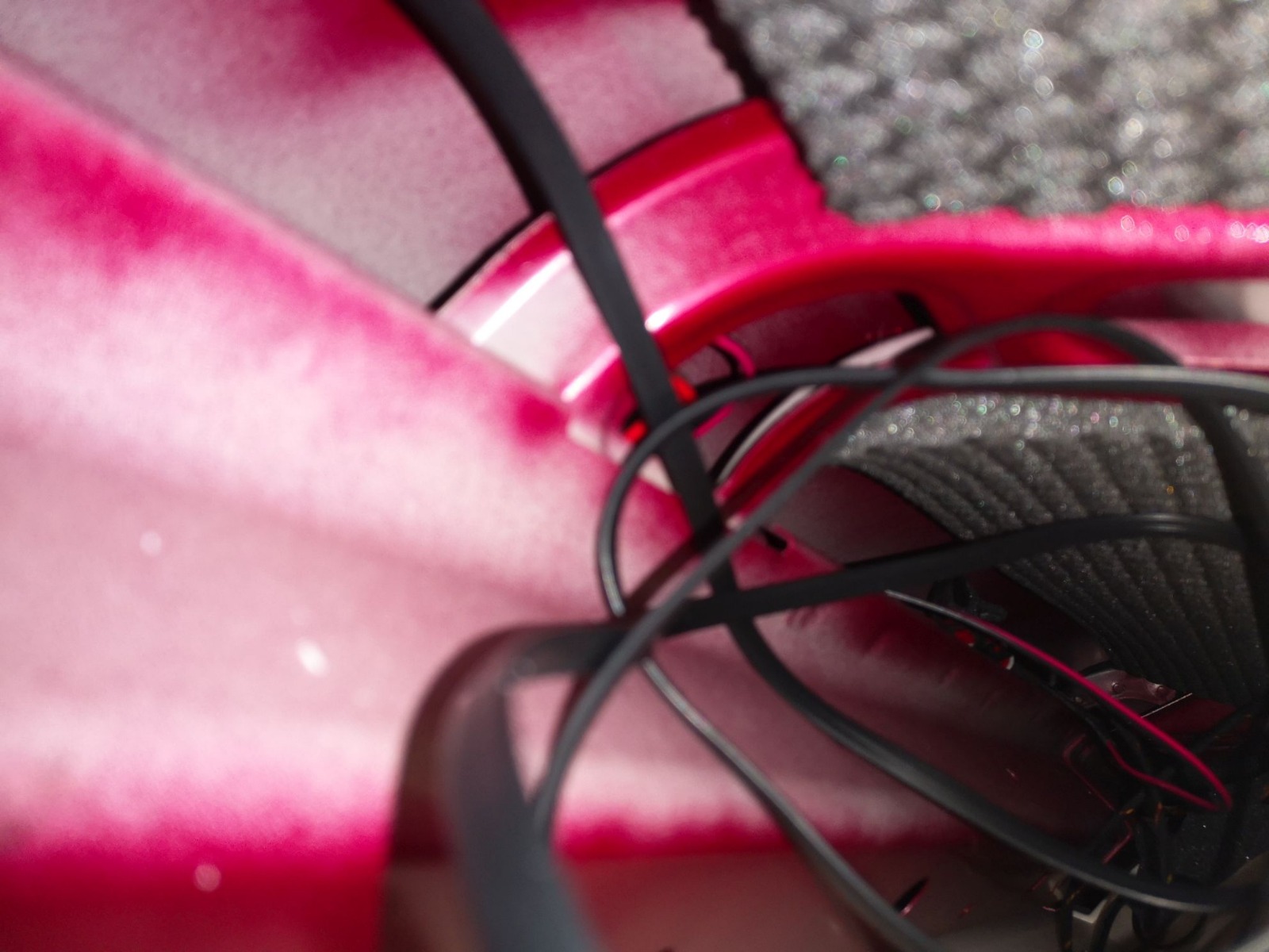

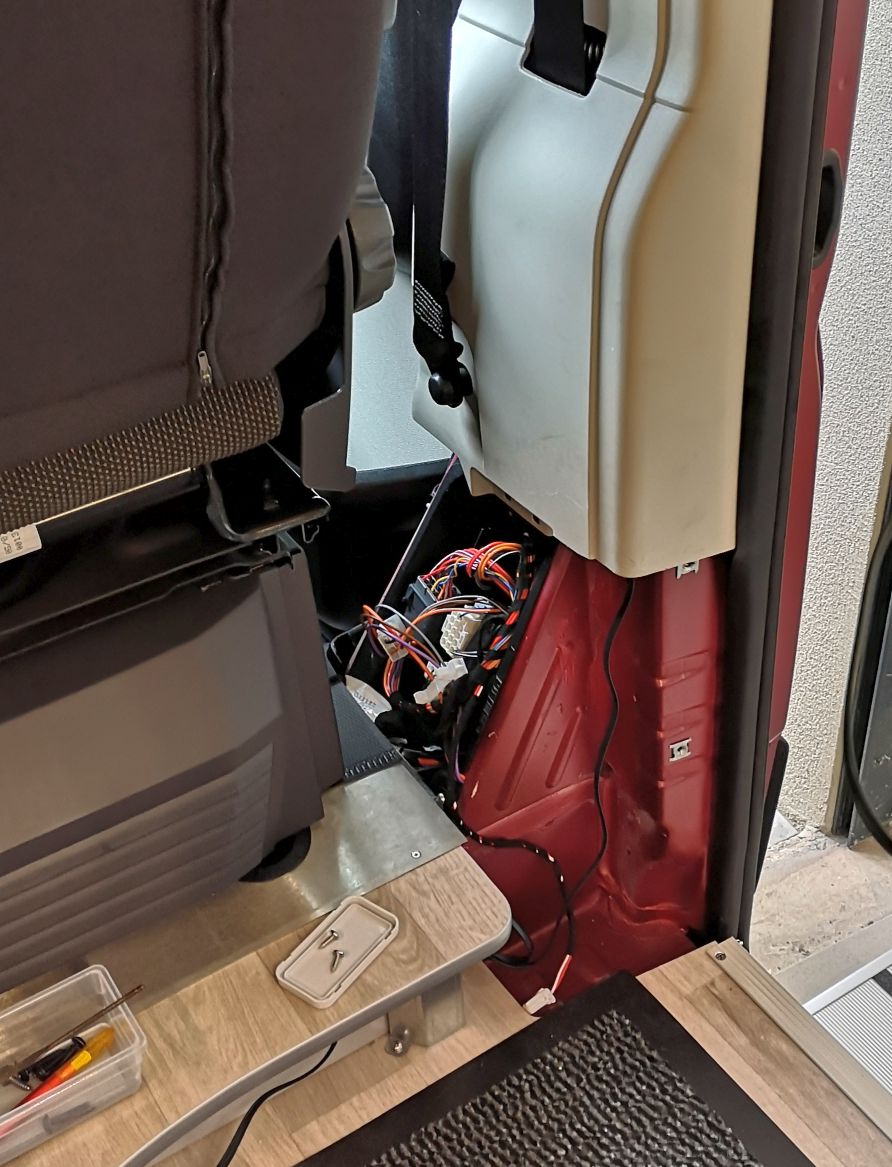

Hallo liebe Columbus Besitzer,
aus gegebenem Anlass würde ich gerne wissen, ob eure Columbus auch so unvollständig isoliert sind wie unserer.
Wollte eigentlich nur das Anzeige-Panel des Solar-Reglers nachrüsten, als ich feststellen musste, dass hinter der Verkleidung über der Schiebetüre, nur wenige Kabel und keine Isolierung auf dem Blech. Die Dach-Isolierung endet vor der Wölbung zur Wand. Gerade im Bereich über dem hochgesetzten Kühlschrank (601D) ist das unisolierte Blech fatal. So wärmt die Sonne schnell den Teil über dem Kühlschrank der eigentlich kühl sein sollte, da dort der Kühlschrank-Kompressor mit Wärmetauscher sitzt und der Lüfter schon bei normalen temperaturen gut zu tun hat. Am Wochenende bei Frostwetter, werde ich mal mit der Wärmebildkamera, nach weiteren Kältebrücken suchen. Dabei haben wir extra für nicht wenig Aufpreis mit Winterpaket bestellt. Ohne Fachgerechte Isolierung ist der Aufpreis etwas hoch für ein paar zusätzlich anzubringende Wärme_vorhänge, Matten und der Heizung im Abwassertank.
Mich interessiert ist unser Columbus da ein Einzelfall, oder sind alle so unprofessionell isoliert?
Ich würde mich freuen zu erfahren wie das bei euren Fahrzeugen ist

Hallo Megagrip,
ich bin einigermaßen entsetzt über diese Bilder. Sollte das wirklich überall im Wagen so sein, werden die Thermografie Aufnahme sicherlich
ernüchternd sein.
Ich bin gespannt was Du berichtest und wie die Fotos aussehen.
