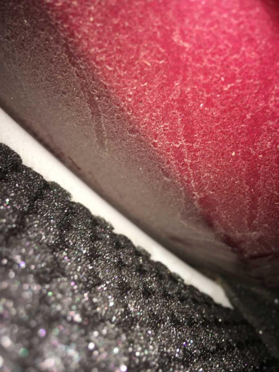

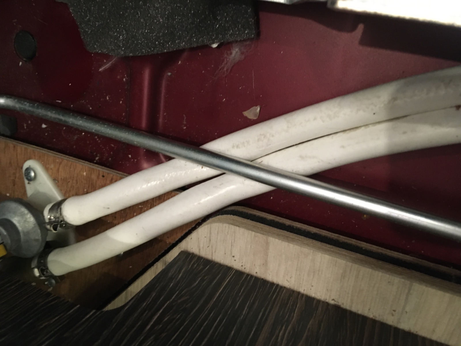

An meinen 601 habe ich das gleiche Problem wie bereits von Ralf beschrieben, dass die Wasserleitungen ab - 4 Grad einfrieren. Die geöffneten Schubladen haben auch keine Verbesserung gebracht.
Da ich den Bus auch bei tiefen Temperaturen nutze, ist das für mich nicht tragbar und Abhilfe erforderlich. Dazu habe ich das Mobiliar und den Wassertank im Verlauf der Wasserrohre demontiert um die Schwachstellen zu finden. Es ist schon erschreckend wie anscheinend die Qualität der werksseitigen Isolationsmaßnahmen streut. Negativ bei mir speziell die Isolation der Rohre hinter dem Wassertank und im Bereich des Fussboden. Hinter dem Wassertank liegen die Rohre Im Bereich der Sicke zwischen Radkasten und Karosserieaußenblech völlig unisoliert am nackten Blech an. Im weiteren Verlauf werden dann die unisolierten Rohre an einer Stelle durch die Gasleitung direkt auf das Bodenblech gedrückt und dabei auch noch im Querschnitt verengt. (Siehe Bild 1 + 2)
Wenn alles freigelegt ist, ist die Abhilfe recht einfach. Die Wasserrohre habe ich mit selbstklebenden Armaflex-Schlauch isoliert. Im Bereich des Fussboden habe ich zusätzlich Isolierung geklebt und die Rohre über die Gasleitung umgelegt. Im Zuge der Rohrisolierung habe ich parallel in einen Heizdraht installiert, so das ich bei tiefenTemperaturen die Rohrbegleitheizung zuschalten kann. Verbaut habe ich 3m Heizdraht mit einer Gesamtleistung von ca. 23 Watt.
Damit sollten mich die eingefrorenen Wasserleitungen hoffentlich nicht mehr treffen.
