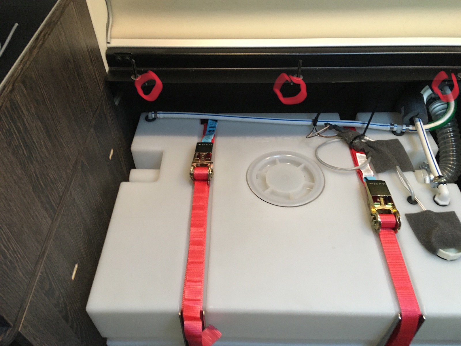

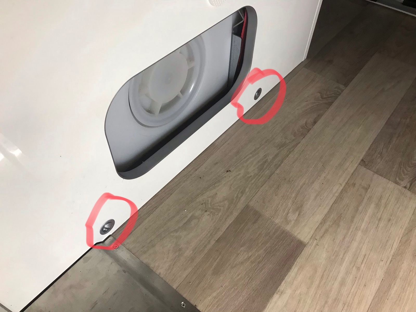

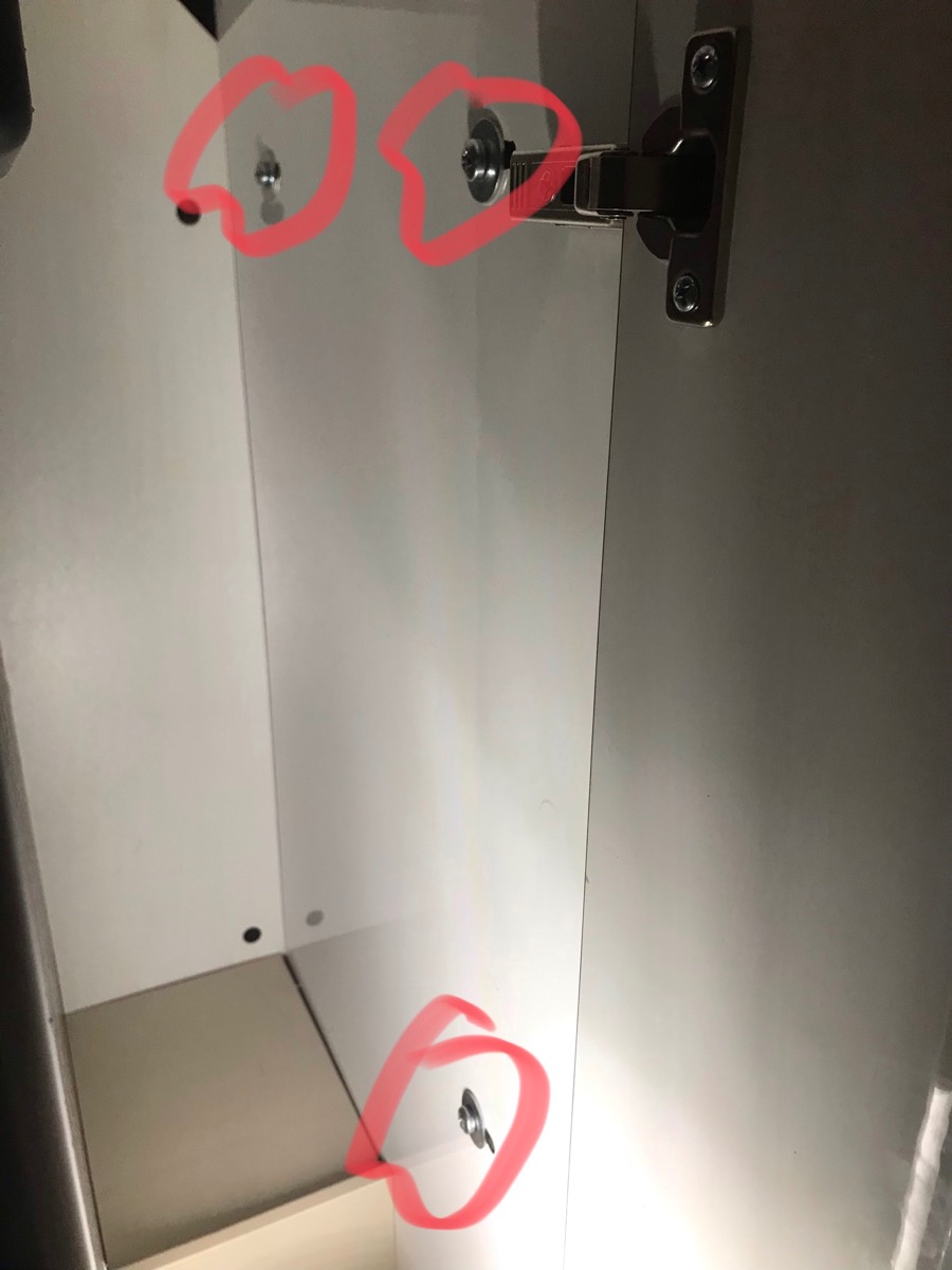

Vordere Bettplatte ausbauen, befestigt mit 6 Schrauben. Das Geschränk um den Frischwassertank ist bei mir an drei Seiten befestigt. Zwei Schrauben unten im Bereich des Gang, drei Schrauben im Bereich des kleinen Schrank links und innenliegend im Geschränk des Wassertank drei Muttern auf Gewindebolzen im Bereich der Bettschiene. Zugang dazu über die Revisionsluke und nach Entnahme der Stoffabdeckung FW-Tank. Befestigt ist die Stoffabdeckung mit Klettband.
Die Muttern brauchst du nur lösen, das Geschränk ist dort mit offenen Langlöchern versehen. Das Geschränk dann in Richtung des Gang schieben und schon ist es frei. Die weitere Demontage des Wassertank ist dann sichtbar, du musst alle Schläuche trennen einschließlich der Tankentleerung im unteren Bereich. Die Kabel der Pumpe und des Sensor sind mit Steckern versehen.
Vermutlich siehst Du dann bei dir auch die fehlende Isolierung der Wasserrohre. Empfehlung nach Einbau des Frischwassertank diesen einmal zu befüllen und auf eventuelle Undichtigkeiten zu kontrollieren, speziell im Bereich Tankentleerung.
