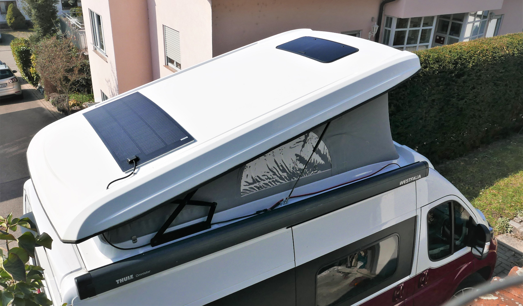

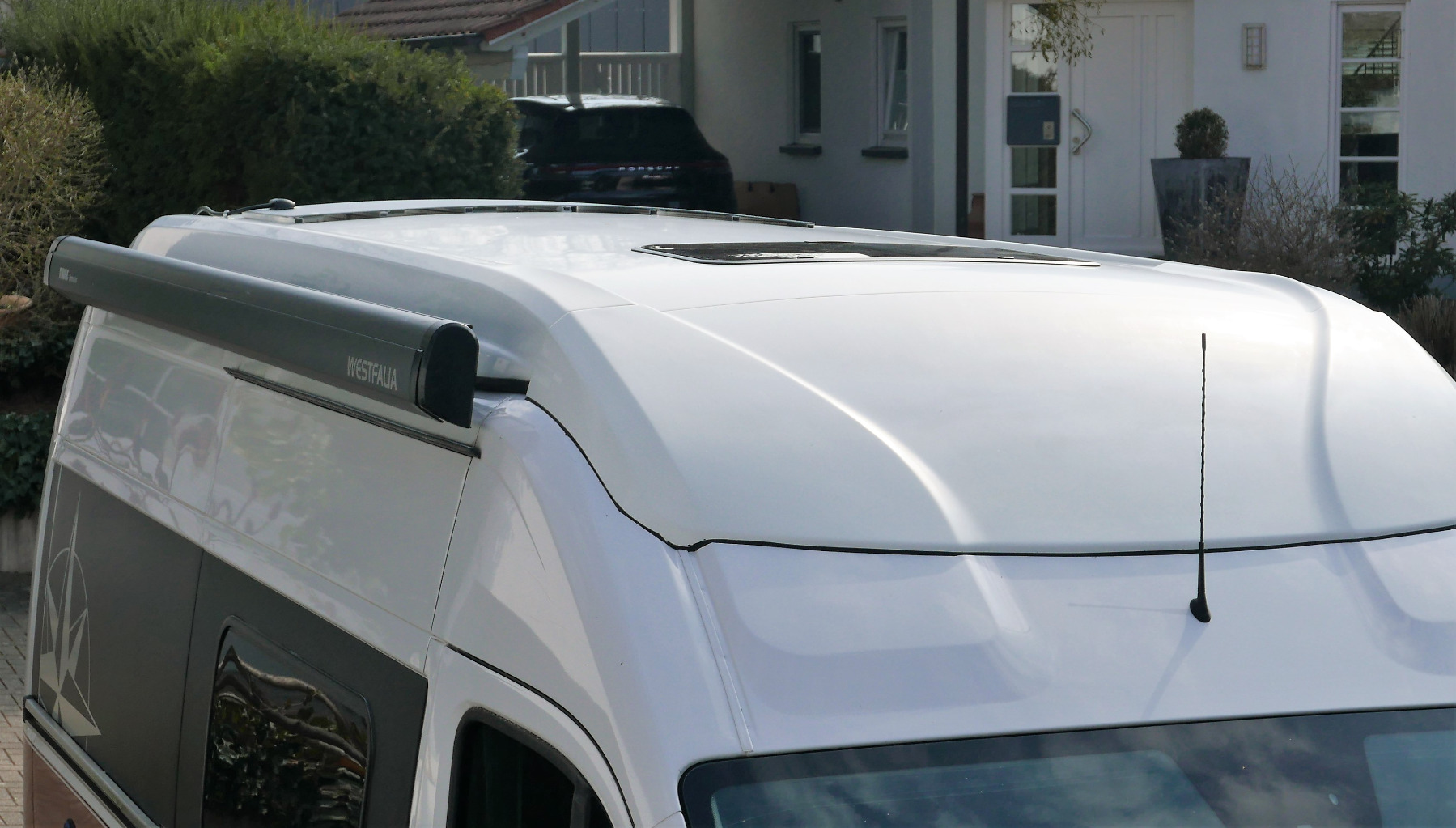

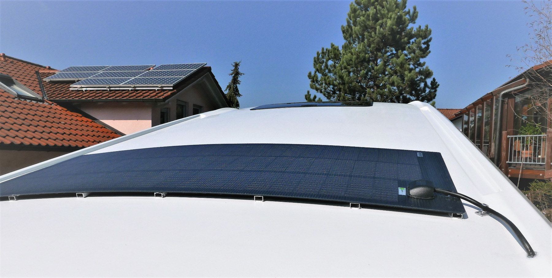

Posted 07 März 2021 14:50 #10Hallo,UKWDani schrieb: - Kennt ihr jemand mit Aufstelldach und Solarpanels?
ich habe das gute Wetter der letzten Tage genutzt, um auf meinen Westfalia Columbus 540 ein Solarpanel zu montieren.
Dabei handelt es sich um ein semi-flexibles 110-Watt Panel von WATTSTUNDE , das bereits eine dünne Aluminiumplatte als Untergrund hat. Ich habe das Panel (zwecks Hinterlüftung) auf 7 Aluminium 4-Kantrohre (10 x 20mm) geklebt. Dadurch blieb die Gesamthöhe unter 15mm .

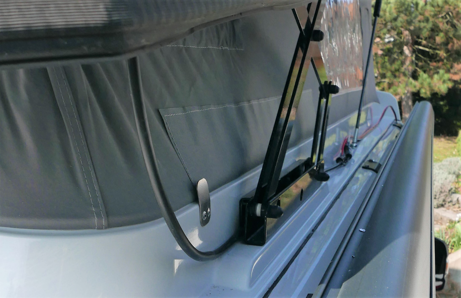

Für das Kabel habe ich ein 11mm-Loch etwas schräg nach hinten durch das Aufstelldach gebohrt, und zwar an der Stelle, wo das Dach etwas zur Seite hin ansteigt.
Auf den Aufbau eines speziellen Kabeldurchgangs habe ich aus Platzgründen verzichtet. Das Loch habe ich von oben und unten mit wetterfestem Silikon abgedichet. Das Kabel bildet nun an der niedrigsten Stelle des Dachs einen Winkel, der sich beim Öffnen und Schließen nicht stark verändert. Das hält die Flexibilität des Kabels gut aus.
Im weiteren Verlauf liegt das Kabel möglichst nahe am Stoff des AD an. (Sobald die Geschäfte wieder aufhaben, werde ich noch ein paar Haltepunkte setzen, um das Kabel besser zu fixieren). Etwa auf halbem Weg habe ich zwei spezielle Kabellstecker montiert und mit einem kräftigen zweiadrigen Kabel (2 x 4 mm2) verbunden. Zur Durchführung in den Innenraum habe ich ein längliches Loch gebohrt und mit einer passenden Gummitülle abgedichtet. Die Weiterleitung durch die B-Säule (hinter dem Sicherheitsgurt) war etwas mühsam, da man allerlei Verkleidungen demontieren muss .

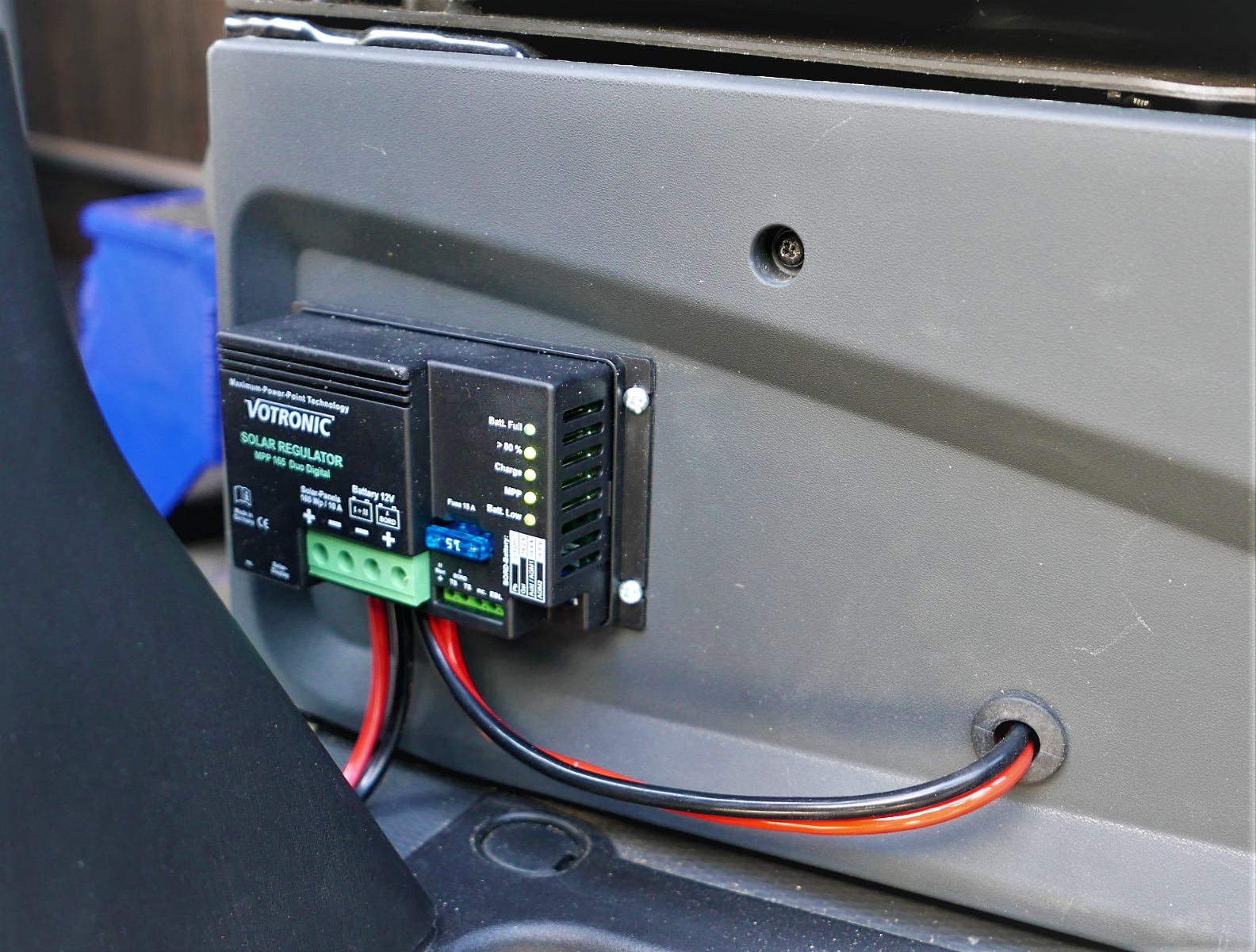

Den Laderegler habe ich auf die Sitzverkleidung des Beifahrersitzes montiert und die Kabel zu den Batterien nach innen verlegt.
Alles funktioniert wie es soll ...
... und was mir besonders gefällt: Das Solarpanel trägt kaum auf, ist gut hinterlüftet, und das Kabel liegt bei geschlossenem Dach unsichtbar. Auch wichtig: Pfeifgeräusche sind auch bei flotter Fahrt nicht zu hören!
