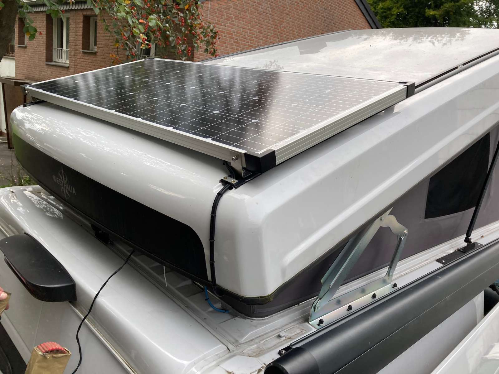

Hallo Christine, hallo Rüdiger,
ich habe auch einen 540er, aber Bj 2019, also mit dem Westfalia AD. Hier tritt aber das Problem, welches die 600er haben nicht auf, weil das AD hinten mit der Dichtungslippe bündig auf dem Blechdach abschließt (die Blechdachprofile beginnen erst dahinter). Beim 540 gibt es lediglich re + li 2 "Nuten", die scheinen aber so weit außen zu liegen, dass das kein Problem ist. Ich habe mal ein Foto von meinem aufgestellten Dach beigefügt. Da erkennt man das sehr gut.
Gruß von Wilfried
von Lokito
