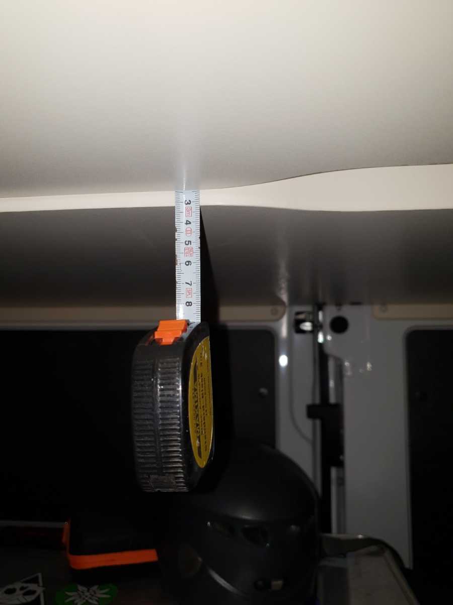

Hallo
Bei meinem Columbus 540 Bj 2018 hängt das hintere Querbett durch.
Wenn niemand darauf liegt sind es 7mm (siehe Foto)
Bei Belastung werden es 15mm.
Ist das bei euch auch so?
LG, Christoph

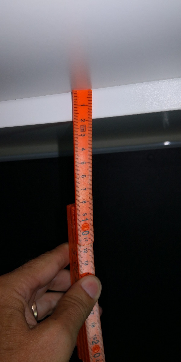

Hallo Christoph, hallo Fridi,
mein Columbus 540D ist genau einen Monat alt und das hintere Querbett wurde noch nie genutzt oder auf andere Art belastet. Im unbelasteten Zustand hängt das Brett des Bettes aber schon dauerhaft 0,5cm durch. Nach der Lektüre eurer Berichte habe ich meinen Sohn gebeten, sich auf das hintere Bett zu legen und mit Schrecken festgestellt, dass das Brett unter der Belastung von lediglich 75kg auch volle 2cm durchhängt. Irgendeine Verstärkung von außen ist an dem Brett nicht angebracht. Das Brett des vorderen Bettes hängt nicht durch, da es im Gegensatz zu dem hinteren großflächig auf dem Kasten des Wassertanks und dem Gaskasten aufliegt. Ich kann mir nicht vorstellen, dass dieses Brett ohne weitere Stütze eine Belastung von 150kg aushält.
Ich werde den Sachverhalt als Mangel dem Händler melden. Die Mängelliste wird immer größer.
Ein Foto hänge ich an.
Axel
