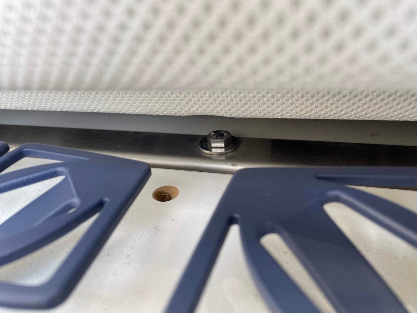

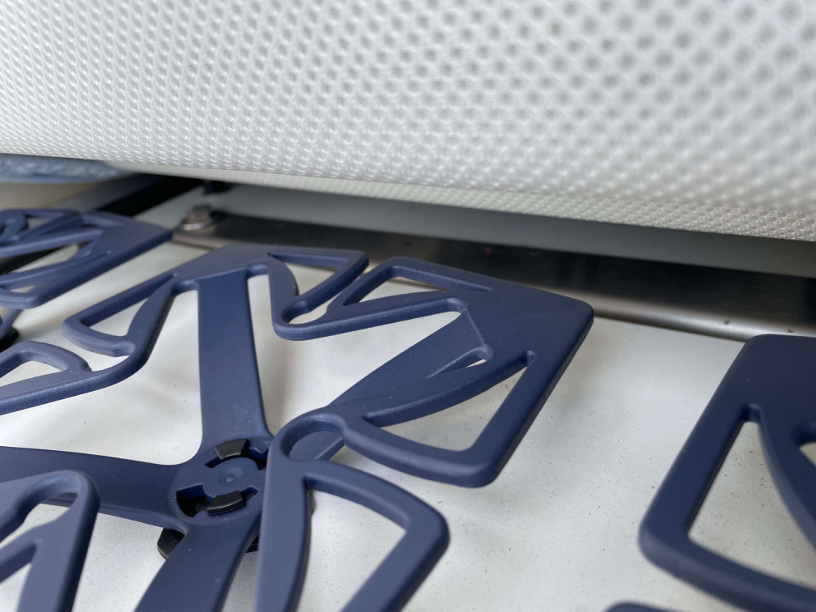

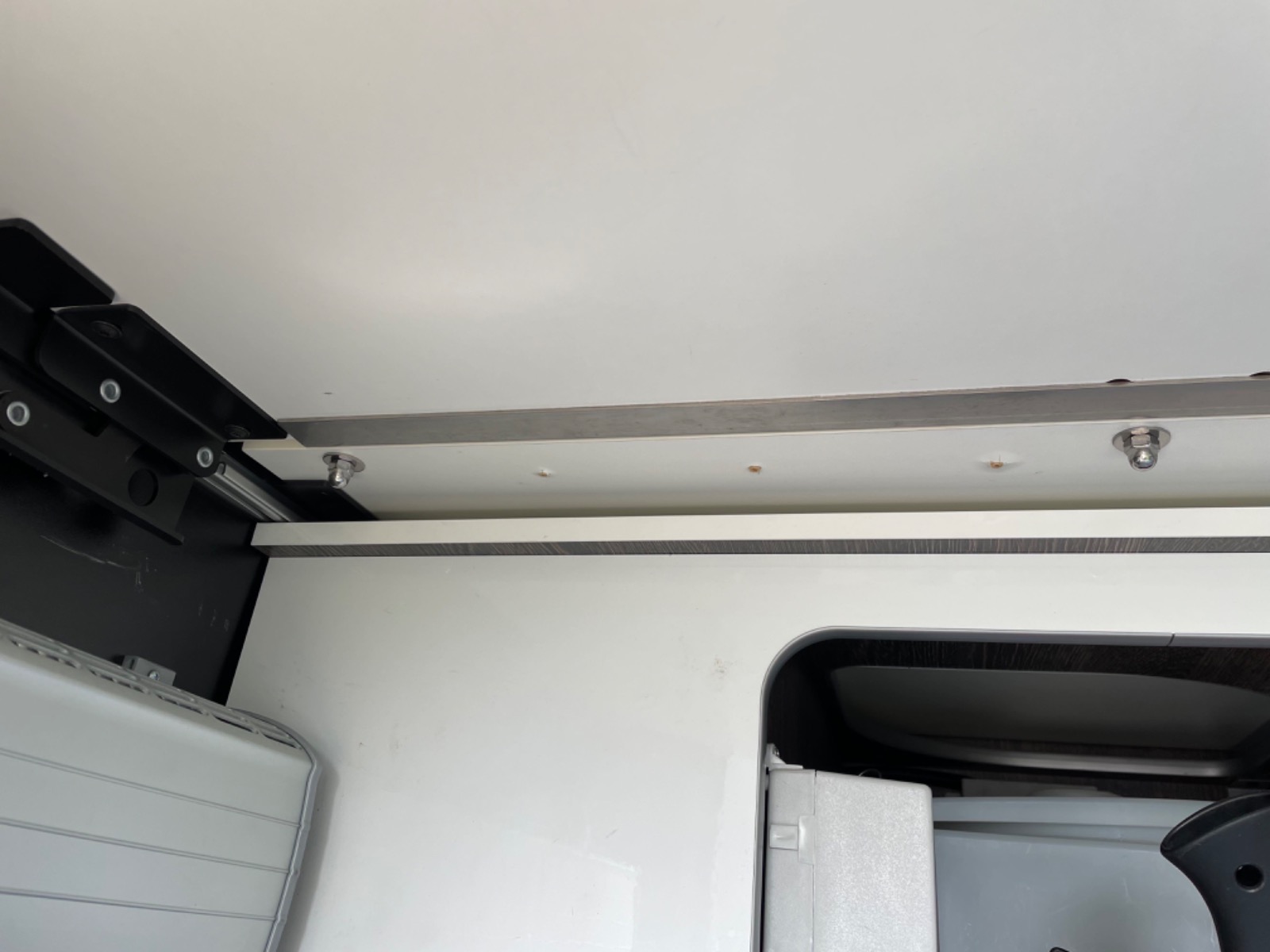

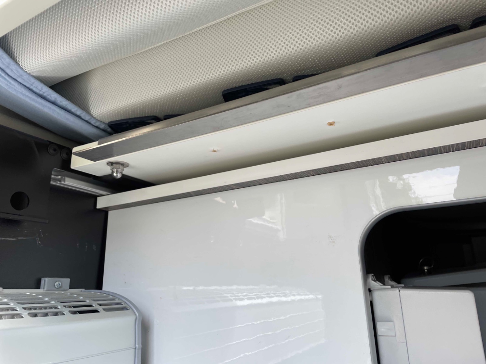

Materialkosten ca. 60,-€, davon allein für die 2m Systemprofilschiene 30x30 Nut8 32,00€ sowie für 1,10m Z-Schiene 40x40x40x3mm 12,25€; 10 Stk. Nutenstein o. Schiebemutter Nut8 M8 9,89€; 5 Stk. Ringschraube/zurröse M8 7,49€; 6 Stk. Einschlagmuttern M8 3,90€.
Kompliziert war die 2 Löcher für die Einschlagmuttern vorbohren. Dazu musste ich bei ("hört hört" ) www.westfalia.de (Westfalia Werkzeugco. GmbH & Co. KG) ein ganzes HSS Bohrer Set 6-teilig kurz, 1/4", 6-kant für Holz bestellen (Kosten 25,94€) und einen Winkel-Akkuschrauber ausleihen!
Nun ist aber fertig und gut so - Bett hängt nicht durch wenn man liegt oder sitzt, Zürrosen sind vorn und hinten nach Belieben verstellbar.

Das sieht gut aus. Ist das Z-Profil aus dem Handel oder eine Sonderanfertigung?
von Fridi
- hunger
- Beiträge: 148
- Dank erhalten: 69
Das ist eine mm-genaue Einzelanfertigung. Maße stehen oben. Im Internet sollte die Seite vom Maschinenbau Eitorf zu finden sein, sonst gern per PM.
Der Preis von damals 50 Euro zzgl. Porto wird wohl heute nach 6 Jahren leider kaum noch zu halten sein.
