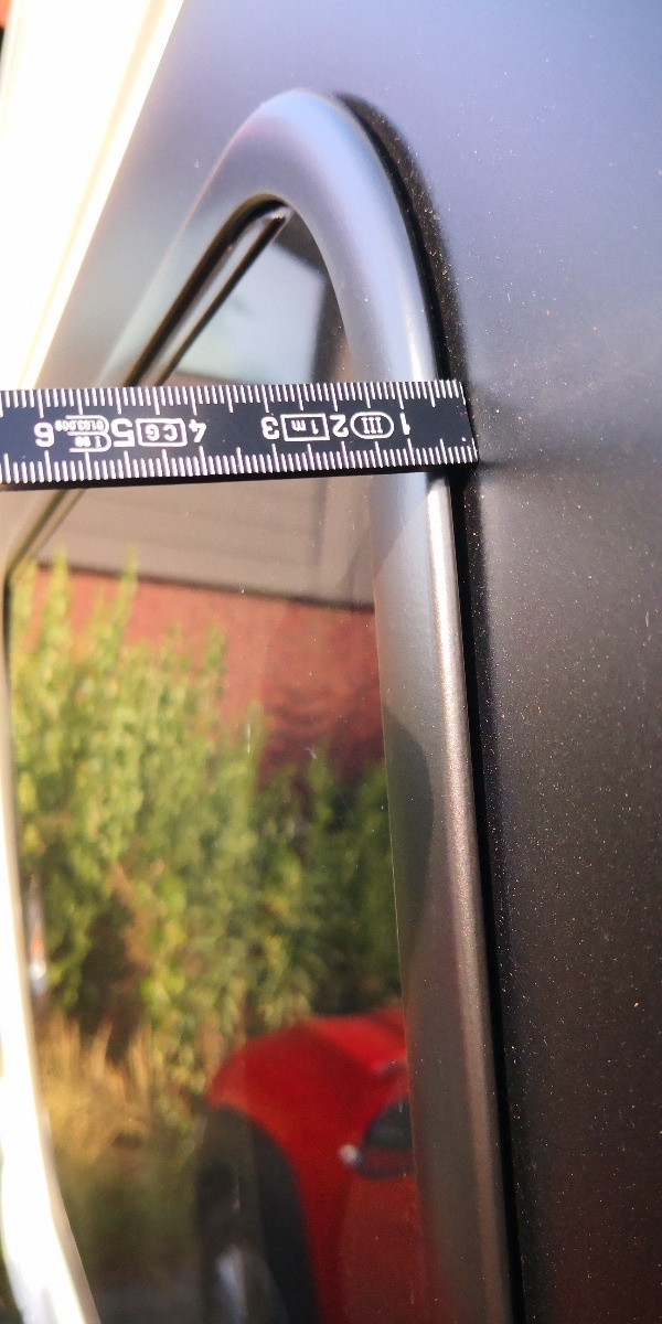

hier wie versprochen mein Beitrag zur Auslieferung und zur Verarbeitungsqualität meines Columbus 540D. Nachdem ich hier im Forum die vielen meist negativen Berichte über die Verarbeitungsqualität von Westfalia gelesen habe, bin ich Mitte Juli mit großen Bedenken zur Abholung meines Columbus aus dem Kölner Raum ins 250 km entfernte Saarland gefahren. Die ganz große Katastrophe blieb dann zwar aus, einige Mängel waren aber vorhanden.
Als Garantieleistung habe ich bisher folgende zwei Punkte reklamiert:
  • Die äußeren Rahmen aller fünf Aufbaufenster liegen an keiner Stelle plan an der Karosserie an. An jedem Fenster befindet sich rundum zwischen Rahmen und Karosserie ein unregelmäßiger Spalt von einem bis drei Millimeter Stärke (siehe Foto). Dichtmasse wie Dekalin oder Sikaflex wurde von Westfalia nicht verwendet. Wenn man mit der Taschenlampe in den Spalt leuchtet, ist weit innen lediglich eine Art Gummidichtung zu erkennen.
    Der Mitarbeiter in der Auslieferung witterte in mir den Laien und wollte mir erklären, dass der Spalt durch die Wölbung der Karosserie entsteht und normal sei. Auf der Webseite des Fensterherstellers Dometic ist jedoch zu lesen, dass diese Fenster extra für Kastenwagen wie den Ducato entwickelt wurden und die Rahmen genau deshalb plan an der Karosserie anliegen. Außerdem schreibt der Fensterhersteller vor, dass die Fenster mit Dichtmasse zwischen äußerem Rahmen und Karosserie eingebaut werden sollen, was Westfalia definitiv nicht gemacht hat. Ich habe den Verdacht, dass Westfalia hier einen kompletten Arbeitsschritt (abdichten und festziehen) vergessen hat.
    Erst nach erneuter Intervention meinerseits will sich der Händler jetzt mit Westfalia in Verbindung setzen. Zurzeit würden im Werk aufgrund der Betriebsferien aber keine Reklamationen angenommen.

P.S. Mich würde eure Meinung zu dem Spalt an den Fensterrahmen interessieren. Wie sieht das bei euren Fahrzeugen aus?

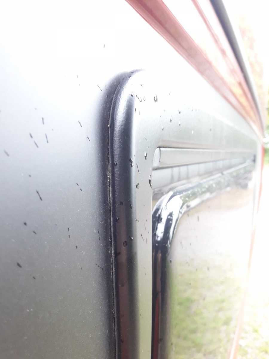

ich habe mir gerade mal die Dometic-Fenster an unserem Club Joker angesehen. Der Metallrahmen ist gleichmäßig weit vom Fahrzeugblech entfernt. Darunter sieht an eine Dichtung, wieder umlaufend gleichmäßig. Eine Dichtmasse ist zusätzlich nicht zu sehen, würde mich im sichtbaren Bereich aber auch verwundern.
So wie auf meinem Foto sieht es rundum aus und m.E. ist das gut so.

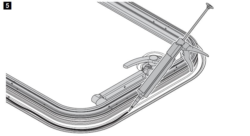

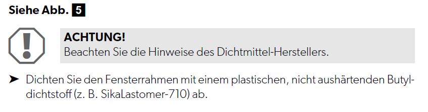

vielen Dank für deinen Hinweis. Beim Club Joker sind Dometic S4-Fenster verbaut, beim Columbus sind es Dometic S7P-Fenster. Der Spalt an deinen Fenstern ist wenigstens regelmäßig, aber auch nicht in Ordnung. Der Fensterhersteller schreibt nämlich auch für die S4-Fenster die Verwendung einer Dichtmasse vor. Bei richtiger Montage sollte der äußere Rahmen an der Karosserie vollkommen plan ohne jeglichen Spalt anliegen. Die Dichtmasse verschwindet in einer Nut des Rahmens und ist daher nicht mehr zu sehen. Die Einbauanleitung mit den entsprechenden Infos kannst du dir auf der Herstellerseite runterladen.
Ich habe mir die Einbausituation der S7P-Fenster an einem Knaus Boxstar eines Bekannten angeschaut. Die Rahmen der Fenster liegen bei seinem Fahrzeug bündig am Blech an. Es gibt keinen Spalt und es ist weder eine Gummidichtung noch Dichtmasse zu sehen. Da passt kein Blatt Papier zwischen Rahmen und Blech. Knaus hat hier im Gegensatz zu Westfalia sehr sauber gearbeitet.
Der unregelmäßige, teils recht breite Spalt an den Fenstern meines Columbus ist nicht nur unschön, es sammelt sich Schmutz und auf Dauer wird sich Grünbelag bilden. Außerdem sehe ich darin auch ein Sicherheitsproblem. Der Zwischenraum ist an manchen Stellen so groß, dass problemlos ein Hebelwerkzeug hineinpasst.
Axel
Hier noch zwei Auszüge aus der Einbauanleitung der S7P-Fenster von Dometic:

Westfalia hat beim Columbus ab dem Modelljahr 2017 auf die hochwertigeren S7P-Fenster umgestellt. Du hast in deinem 2018er also die gleichen Fenster drin wie ich in meinem 2019er. Deine Fenster wurden mit Dichtmasse eingebaut und liegen gleichmäßig an (Glückwunsch:-)), meine hingegen wurden ohne Dichtmasse eingebaut und verfügen über einen unregelmäßigen Spalt. Die aktuelle Einbauanleitung von Dometic, in der die Verwendung von Dichtmasse dokumentiert wird, datiert vom Januar 2017 und hat sich seitdem nicht geändert. Bei meinen Fenstern hat Westfalia also entweder geschlampt oder man spart neuerdings auch bei der Dichtmasse.
Wenn bei dir die richtige Dichtmasse (nicht aushärtend) verwendet wurde, kann du - falls erforderlich - herausgequollene überschüssige Dichtmasse einfach wegrubbeln.
