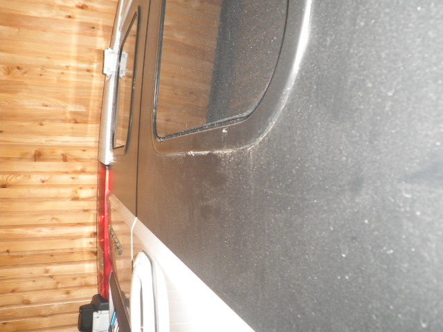

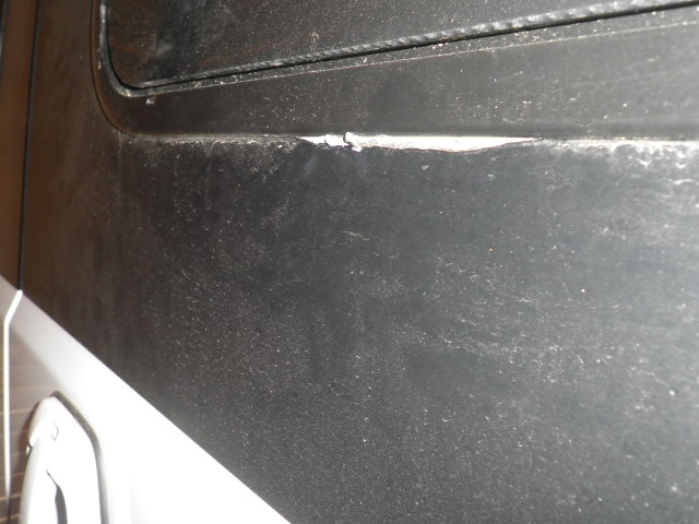

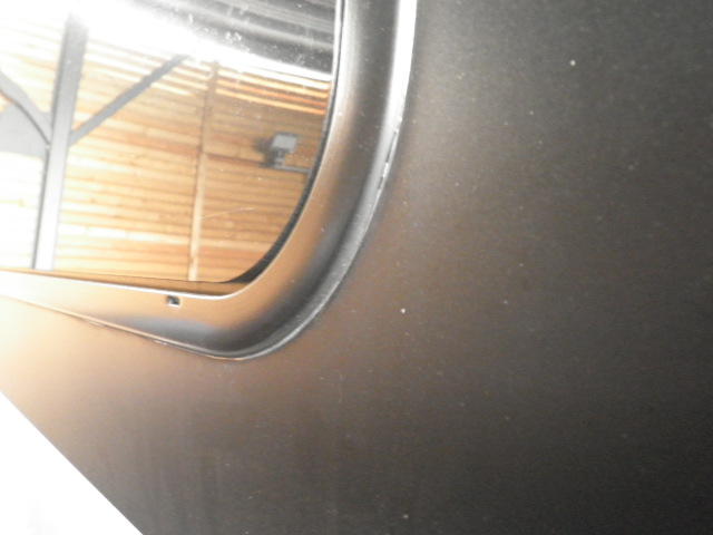

Hallo Axel,
hier die Fotos von meinen (dreckigen) Fenstern.
Sie liegen dicht auf, an manchen Stellen quillt noch etwas Dichtungsmasse raus
Meiner ist Auslieferungsjahr März 2018.

Die Fenster sehe ich persönlich nicht als besonders schlimm an.
Wir reden hier über eine kleine Ungenauigkeit. Dicht sind die auch so.
Schön wird so ein Kasten sowieso nicht. Das Wellblech macht es halt auch nicht so einfach mit den Fenstern.

Hallo Anne,
vielen Dank für die Fotos. Das hilft mir weiter.
Vom Westfalia-Händler habe ich nach der Reklamation noch nichts gehört. Die Fiat-Werkstatt hat den Lüftereinsatz und die Abdeckung des Beifahrerairbags auf Garantie ausgetauscht.

Ich habe meinen 540er im Februar bekommen, da stand er allerdings schon ein halbes Jahr auf dem Hof und in der Ausstellung. Es ist also ein 2018 Modell und er wurde noch in Rheda Wiedenbrück gefertigt. Bei mir sind die S7 Fenster mit beiger Dichtmasse eingeklebt, sie liegen plan an und es ist überhaupt kein Spalt zu sehen, nur eben etwas kaugummiartige Dichtmasse an wenigen Stellen. Ansonsten hatte ich außer der Raintec Lichtleiste bis jetzt auch keine Ausfälle. Was mich ärgert ist die lausige bis nicht vorhandene Wärmedämmung, vor allem über der Ablage über dem Fahrerhaus. Ich habe da jetzt selbst Armaflex verklebt. Es klappert nichts, aber vielleicht bin ich nach 25 Jahren Kastenwagen auch etwas unempfindlicher. Mit dem Preis-Leistungsverhältnis bin ich zufrieden, meiner hat auch knapp 20000 weniger gekostet als deiner, ohne Aufstelldach.

Hallo Sabine,
vielen Dank für die Infos. Deine Angaben und die von Anne zeigen eindeutig, dass beim Einbau meiner Fenster irgendetwas schief gelaufen ist oder Westfalia ganz einfach geschlampt hat.
Zur Wärmedämmung kann ich noch keine Angaben machen. Bei den Fahzeugen mit Aufstelldach ist ja noch der Spoiler über dem Fahrerhaus. Möglicherweise isoliert der Hohlraum darunter zusätzlich.

der Mitarbeiter in der Ausliefrung hat wohl mit recht festgestellt, dass er einen Laien als Kunden vor sich hat, denn seine Erklärung ist korrekt
Die Karosse des Ducato variiert in Länge und Breite in Toleranzen die teilweise im cm-Bereich liegen, was im PKW-Bereich natürlich ein No Go ist, aber für einen Kastenwagen völlig OK.
Man muss sich in erster Linie vorstellen, dass es sich bei einem Kastenwagen, egal ob Fiat oder Mercedes, um ein Nutzfahrzeug für Paketdienste, Mauerer usw. handelt. Die Reisemobilhersteller versuchen dann im 2. Schritt ein Luxusgefährt daraus zu machen.
Jetzt zur eigentlichen Frage.
Auf Grund der oben beschriebenen Eigenschaften des Basisfahrzeuges können die Fenster mehr oder weniger nie an der Karosse anliegen was sie meiner Ansicht nach auch nicht tun sollten.
Westfalia hat erkannt, dass wenn die Dometic SP7 Fenster durch viele Einflüsse wie z. B. Wärmeausdehnung und andere Umstände arbeiten. Liegen die Fenster nun an der Karosse an schrubbelt es auf der Beklebung und diese wellt sich dann und sieht unansehnlich aus (steht in dem ein oder anderen Forum), im schlimmsten Fall arbeiten sich die Aluminiumfensterrahmen bis ins Blech, und was dann passiert sollte auch der Laie wissen.
Bei Westfalia werden nun Moosgummidichtungen verwendet und nicht die üblichen Dichtmasse, was bewirkt, das die Fenter von der Karosse ferngehalten werden und es nicht zu den beschriebenen Problemen kommt. Ich hoffe die Erklärung ist einleuchtend.
Ich denke das Du, lieber Axel, das Pech hattest an einen Händler geraten zu sein der es mit der Kontrolle des Fahrzeugs vor Auslieferung nicht so genau genommen hat, und Du somit mit dem Produkt Westfalia unzufrieden bist. Ich wünsche Dir bei dem nächsten Fahrzeug ob günstiger Hersteller oder teurer, ein glücklicheres Händchen bei der Auswahl des Händlers.#
