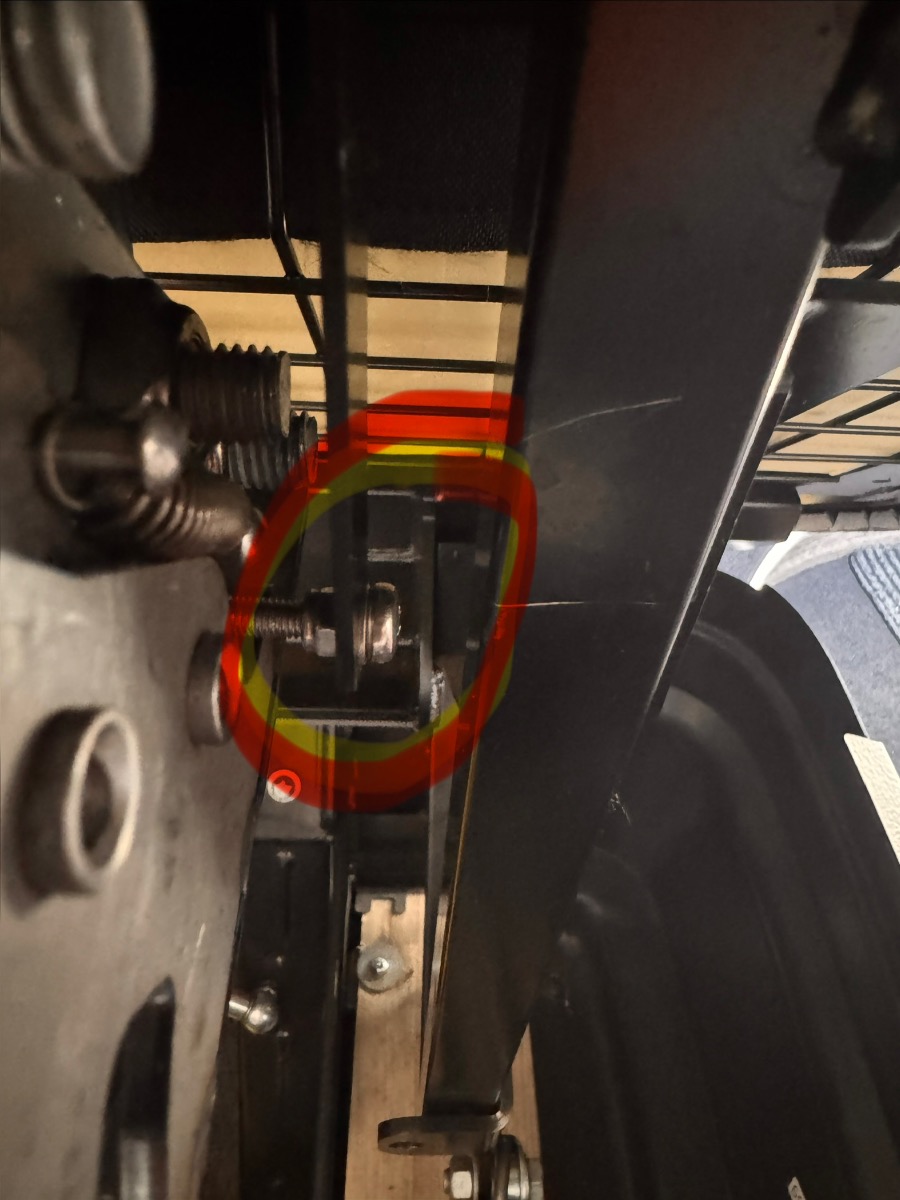

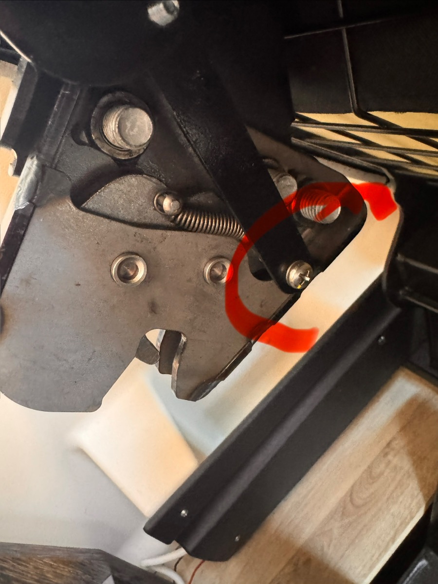

Vielen Dank für deine Rückmeldung. Das dachte ich mir gestern auch schon und habe mit dem Schraubenzieher versucht rden Bereich zu bewegen aber der ist Mega fest. Zwei Fragen dazu muss ich das gleichzeitig rechts und links machen und in welche Richtung muss die Entriegelung bewegt werden? Grüße aus Ålesund.

Die Stange bewirkt, dass links und rechts gleichzeitig entriegeln. Wenn also keine Verbindung über die Stange gegeben ist (je nachdem, wie es bei dir aussieht), müssen beide gleichzeitig manuell bedient werden.
Die Richtung: Von oben gesehen, bewegen sich die Stifte beim Ziehen am Entriegelungsband nach unten. Also nach unten drücken sollte funktionieren.
Nicht ganz so ausgereift wie die hier vorgeschlagene Lösung, habe ich zur Lösung „einfach“ eine Schraube (5mm) durch die Löcher gesteckt und mit einer selbstsichernden Mutter fixiert.
