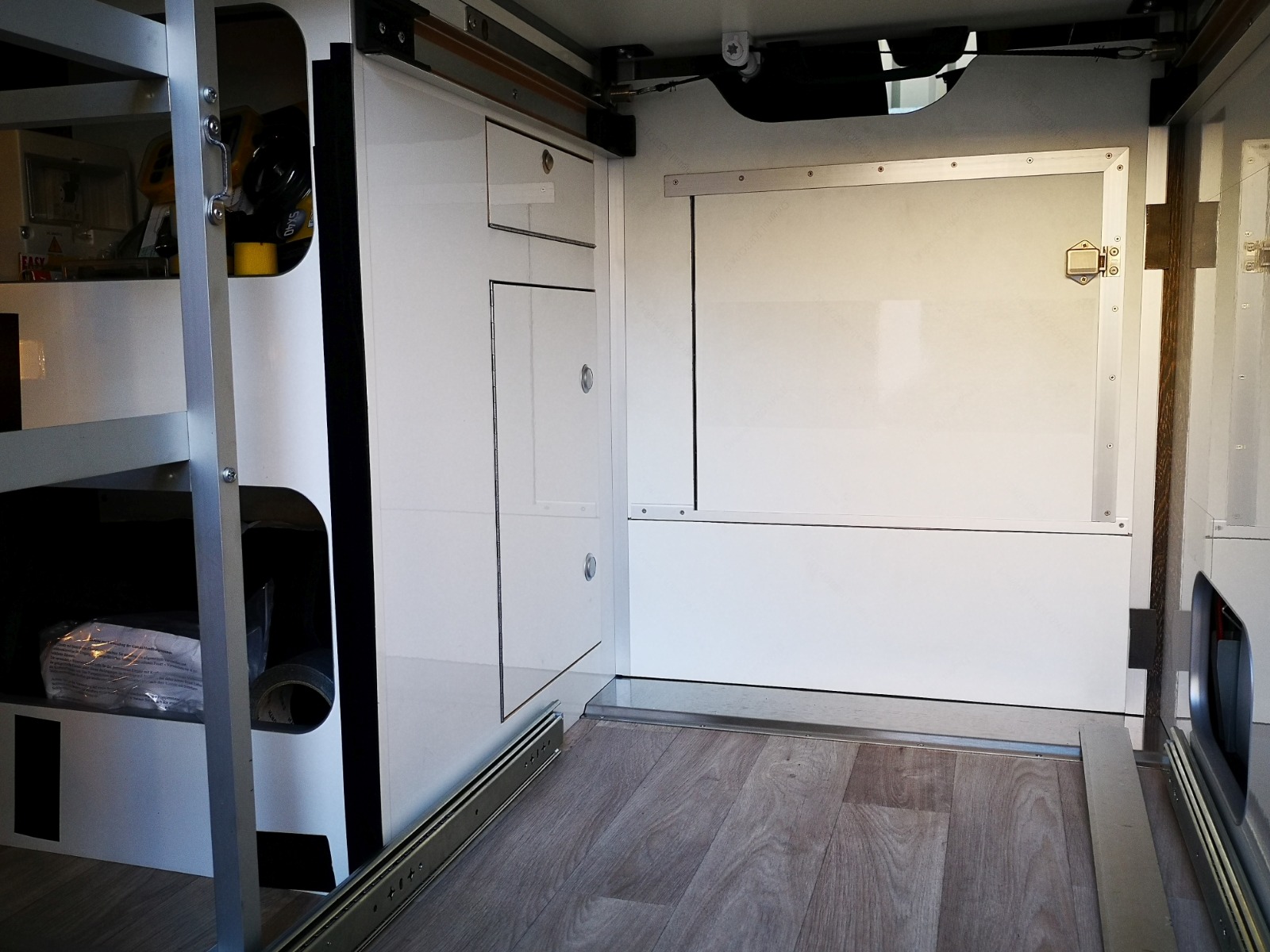

Wie oben beschrieben, mittlerweile mit Gasdruckdämpfer und einer Verriegelung aus dem Rallyesport, die nur einen Knopfdruck efrordert, um das Bett hichzuklappen.
Die Gasflasche (5kg) wiege ich 2x in Jahr, ist immer noch die erste nach 2 Jahren und 4 Urlauben. Ich hadere auch schon lange mit der Grösse des Gaskastens, aber mittlerweile tue ich immer mehr rein (zuletzt das Bordwerkzeug, das sonst immer im Weg rumliegt), wie z.B. die 1kg Nachfüllflasche für den Grill, Verlängerungsschlauch und den Mückenverjager mit Gaskartusche, so dass ich langsam anfange, damit Frieden zu schliessen.
Wenn ein Umbau nicht eine komplette Umverlegung der Gasleitungen erfordern würde, hätte ich vermutlich schon längst was geändert.

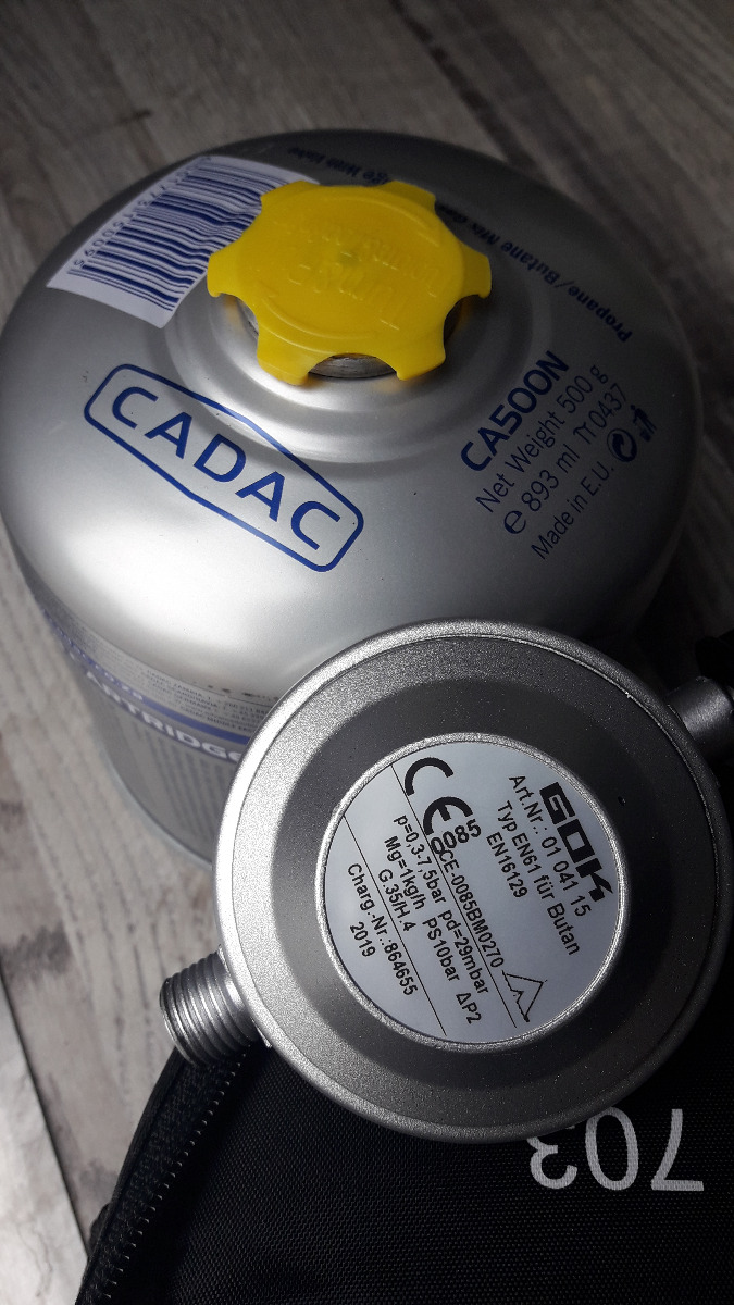

Hallo Sop,
hier ein Foto des Druckreglers für unsere Reservekartusche.
Gibt es natürlich von mehreren Herstellern, wichtig ist es auf den Druck 30mbar für die Nutzung in der Fahrzeuggasanlage zu achten.
Viele Grüße Jürgen

Hallo Jürgen,
vielen lieben Dank
Hab schon bestellt. Eure Idee ist wirklich toll! Wir hatten doch tatsächlich schon überlegt ein Truma Level Control zu kaufen, da wir nicht so recht wussten wie wir sonst die Füllmenge kontrollieren sollen...
So ist es aber viel besser

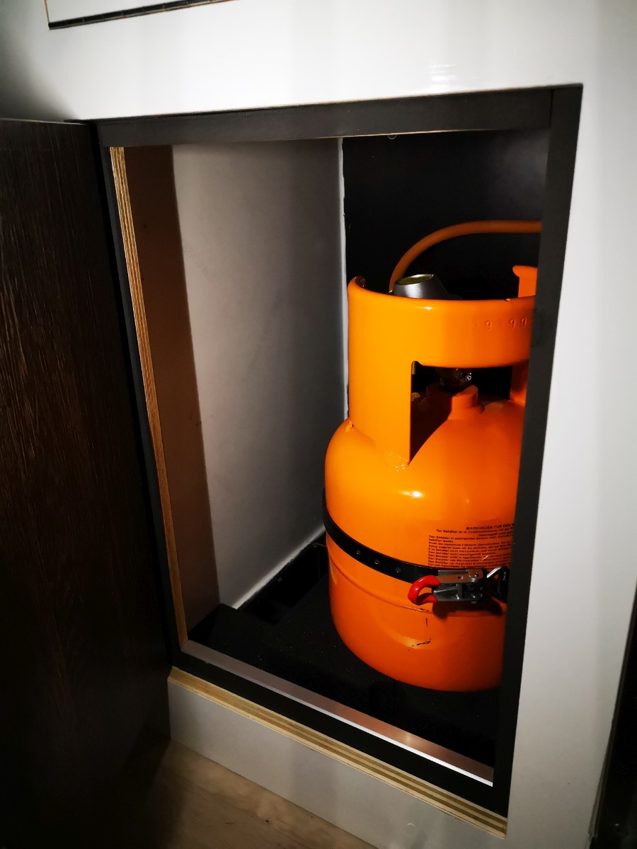

megagrip antwortete auf Umbauideen, meine Lösung der Gaskasten-Problems
Posted 16 Aug. 2020 10:59 #17
auch wir haben festgestellt, dass aus der 5kg-Gasflasche, nach 1,5 Jahren gerade mal knapp 2 Kg verbraucht sind. Obwohl bei uns viel gekocht wird, reichen also 3 Kg locker für eine laange Saison.
Also alter viel zu großer und unzugöänglicher Gaskasten raus. Einige Wochen später, endlich eine feste Gasflasche im Gaskasten, jederzeit zugänglich , ohne Bett hochklappen und verschieben und noch dazu zusätzlicher Stauraum. Die orange Flasche kann übrigens leicht und sicher selbst befüllt werden.
