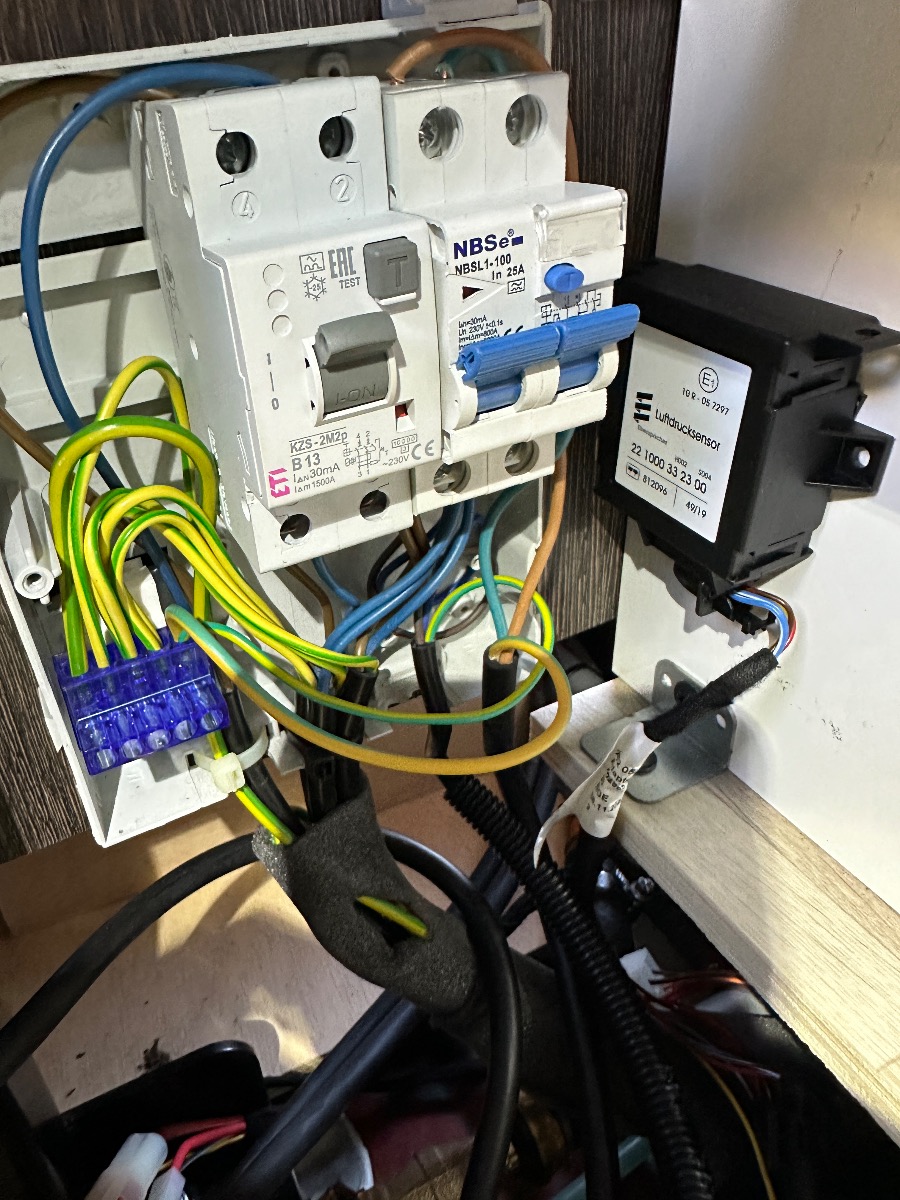

Hallo, ich habe es im Sven Hedin nachträglich verbaut.
Da ich häufig über 1500 Metern unterwegs und mich dann im Heizbetrieb nie wirklich wohl gefühlt habe, habe ich es über meinen Westfalia Händler bestellt. Was ich sagen kann ist, dass die Heizung nun viel sauberer läuft. Das merkt man ehrlicherweise schon ab 700 Metern Höhe. Anbei ein Bild des Kits (rechts). Es wird mit einem kleinen Kabelbaum einfach dazu "gesteckt". Der Sicherungskasten ist nur offen, weil ich dort gerade den neuen Wechselrichter angeschlossen habe.
von Kstyler
